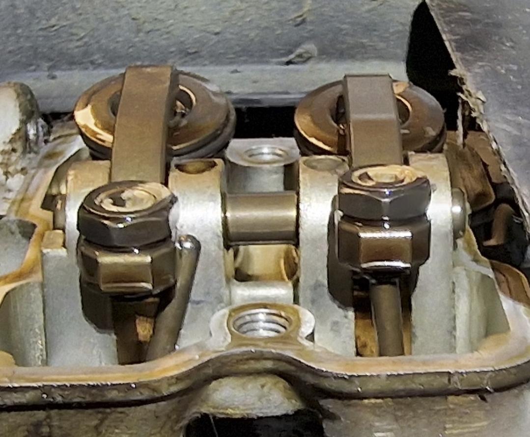

Lehtipuhallin heitti seuraavan kierrepallon...  Dolmarin puhallin, joka on koko elämänsä ollut todella hyvä käynnistymään, ei halunnutkaan käynnistyä enää. Ei edes lupausta, vaikka olin sen toimivana sammuttanut varttia aiemmin.
Sellainen mikäs prkl ny - fiilis koneessa, joka on aina vaan toiminut.
Nopea tsekkaus, bensaa on, kipinää on. Starttisumua suoraan kaasariin, eikä siltikään edes hörähtänyt, eli ei ole jumiutunut neulaventtiilikään. Tulppa oli ihan kuiva, joten bensaa puuttuu...
En tiedä, mikä suonenveto sai mut avaamaan tuon Hondan moottorin venttiilikopan, mutta kun se oli auki, niin otin tulpan myös irti ja vetelin narusta... WTF, vain toinen venttiili liikkuu 🧐🤔
Ei muuta ku kakkulat ja otsalamppu päähän ja tutkimaan.  Ja syykin löytyi... Eli imuventtiilin nostotanko oli jollain pompannut pois paikoiltaan 😬  Ei ihme, ettei käynnistynyt ja tulppa oli kuiva, kun mitään ei imetty pyttyyn...
No, ei muuta, kun kampesin tota keinuvipua ylöspäin (venttiiliä siis auki) ja ujutin tuon tangon takaisin paikoilleen.
Sitten vaan romut takaisin nippuun ja ykkösellä käyntiin 😎
Kostoksi sitten tästä kaikesta vaihdoin tuohon vielä öljyt ja uuden tulpankin, eli huolto tuli tehtyä samalla. Vielä kun jostain löytäis siihen uuden ilmansuodattimen, niin taas olis vuosia käyntiä edessä.... toivottavasti.

11 tuntia sitten, concorde kirjoitti:
Luulis, että tuo pääsee taipumaan vasta, kun kansi on tuolta kohdin piirun verran porsinut. Tai sit tanko on ohentunut.

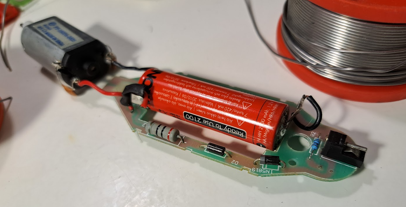

Klippohuoltopäivä.
Laaitkossa kolme klippoa OBH loppuun ajeltu ikäloppu rohjo, DX hinta-alkaen lelu ja sitten AliPapan säädettävä diginäytöllä oleva.

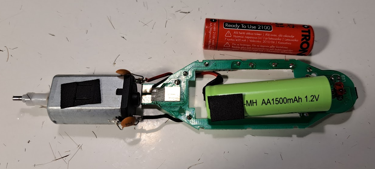

Akana työn alle toi keskimmäinen, joka oli tavallaan kelpo, jaksoi juuri ja juuri hoitaa hommansa. Mutta, mutta sen säädön luettavuus kehno ja yhden kerran se lipsahti lyhyeksi ja siksi alipapalta uusi.
No, laite oli täysin hengetön, akku tyhjä, eikä tämä jaksanut uutenakaan toimia tyhjällä akulla pelkän laturin varassa.
Laitteen purku ja uusien akkujen vaihto jos mahdollista.
Siinä se koko kapistus alla purettuna. Mielenkiintoinen konstruktio selittääkin miksi tuo oli hieman vaivalloinen pelkällä akkuajolla, mutta toimi kumminkin, mutta yhdessä laturin kanssa huomattavasti paremmin. Siellä vain yksi 1,2 V NiCa akku ja moottori 2,2 V ja laturi 3V.
Alla uusi akku tinattuna kiinni, onnistuu näköjään tinaus ihan sujuvasti suoraan akun napoihin fluxin kanssa, ei mitään ongelmaa.
Vanha akku oli 1500 mAh, uusi 2100 mAh.Tai no uusi, Liiterin akkuja, aikaleima 2017, mutta lähes käyttämätön kuitenkin. Latasin viikko sitten täyteen ja nyt mittasin 1,3V vielä jännitettä, eli täynnä ja pitää virtansa. Ihan ikäloppu siis vielä kuitenkaan.
Tuohon kun kytkee akun lisäksi tuon laturin niin, se käy oikeinkin hienosti.
Tarttis vielä pariin kertaan ajella akku tyhjäksi ladata uudelleen.
Sitten oli vielä toi OBH kone vuodelta miekka ja kilpi. Siinä oli joskus virtaliitin hajonnut ja epoksilla sitten liimattu läjään.
Siinäkin akut, nyt oli 2x600 mAh, jotka hyytyivät uutuuttaan jo varsin pian.
Tämän laitoin pirstaleiksi kokonaan ja otin vain moottorin talteen jojonkin projektiin. Yllättäen se moottori on täysin sama tarroitusta myöten kuin tuos edellä fiksatussa.
