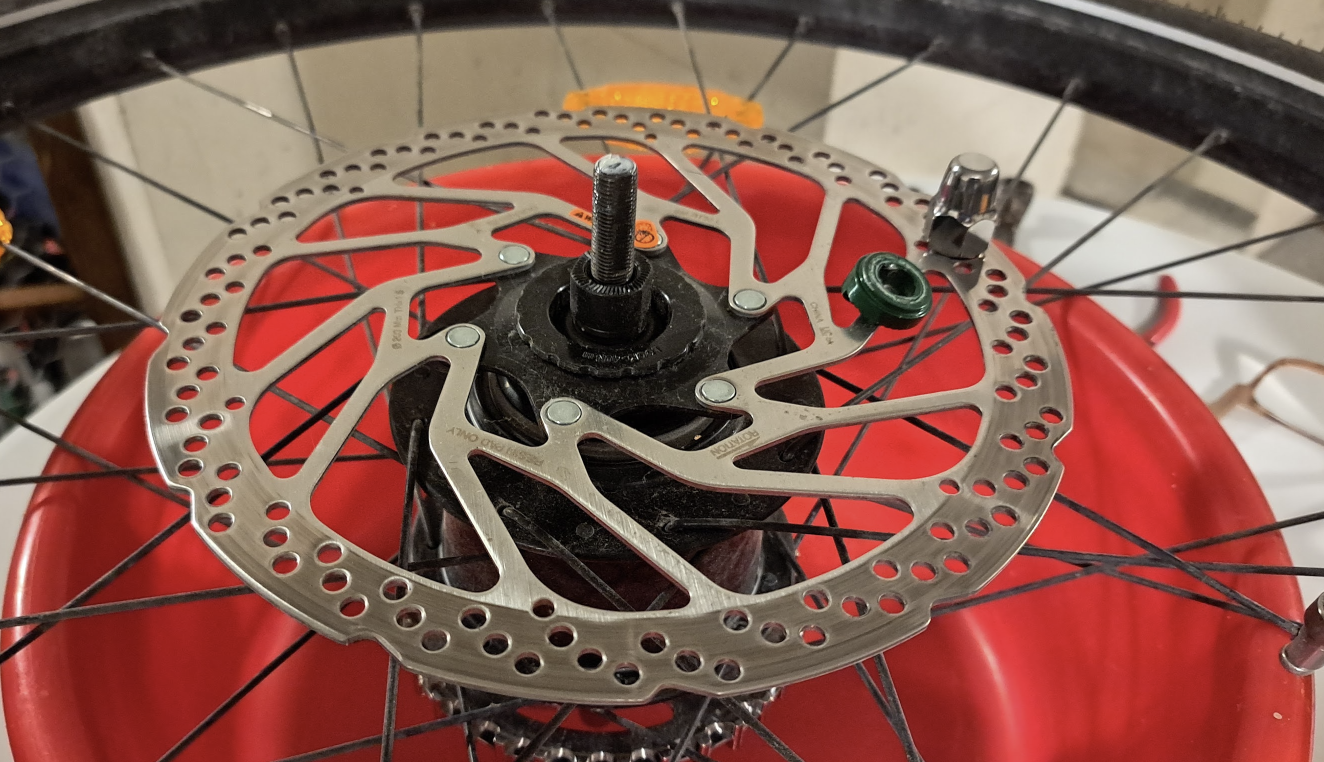

Kirjoitettu 16. Huhtikuuta16. Huhti JARRULEVY! Jopolan juotto & krapulakorjaamossa tuli tenkkapå öljyhuollon kanssa jo ennen asennusöljyjen kanssa tinailun alkamista. Tuota kyllä vähän oli jo aavisteltukin, että mitenkäs jarrulevyn kanssa ja kyllä, jarrulevy veke. Pulma on siinä, että ei ole sopivaista vääntökalua, täytyy lähteä sellaista etsiskelemään - jostain. Kun edes olisi hajua, että minkälainen tuohon. Toinen v-mäinen rasti oli tuo vaihdevaijerin irrotus, samalaista räpellystä kuin näiden kanssa ennenkin. Yllätys oli, että vaijerin päähän ei ollut laitettu päätettä ja se on kuin partasuti. Muutoin irrotus/asennus heittämällä, rengas nousee nätisti hihnan kanssa dropoutista ja hihna pois rattaalta, ainoastaan tuo vaihdevaijeri. Asiassa ei auta yhtään se, että vaijeri kulkee rungon sisällä ja tulee ulos n. 10 cm ennen vaihteiston armia, eli vaijeri kytkettynä pelivarat ovat hyvin niukat. Hitto, jos nämä kaikki olisi tiennyt, niin olisihan tuon voinut viedä kivijalkaan fillarikorjaamolle operoitavaksi, joskin matkaa sinne huikeat 250m. Mutta kun kaikki pitää aina yrittää aina ensin tyriä itse. Jos tämä kaikki oilisi ollut ennakkoon tiedossa, niin ehdottomasti Enviolo. Enviolon kohdalla hämäsi sen heikompi hyötysuhde, mutta sähkövetoisilla sillä ei ole hevonvitun merkitystä. Ja ainahan nuo voi päivittää Enviolovetosiksi.
Kirjoitettu 16. Huhtikuuta16. Huhti Tuo työkalu pitäisi sovittaa jarrulevyn lukkorenkaaseen sen irrottamiseksi jotta pääsee akselin kartiomutteriin käsiksi ja edelleen akselin vaihteistoineen vastakkaiselta puolelta ulos, sekä levyn puoleisen laakerin pölysuojan poistamiseksi. Mutta miten vitussa tuohon työkaluun voi asettaa vääntiön, kun akselihan tulee ulos työkalun vääntiöpään reiästä? No, akselin saa kyllä puretuksi, pitämällä akselin littanasta päästä kiinni ja lukkomutterin avaus. Siinä vain hyvät mahdollisuudet vahingoittaa akselin kierteitäkin. Mutta kasausvaiheessa tuo metodi ei enää toimi, pitäisi saa siitä 17 mm kartiomutterista ote oikean laakerivälyksen ylläpitämiseksi lukkomutteria kiristettäessä. Kartiomutterille pitäisi olla erikoistyökalu, joka sopii siihen jarrulevyn paikoillaan ollessa. Pajoilta varmaan tarkoitukseen jokin DIY työkalu, kiintoavaimesta rälläköity ja taivuteltu sopivaan mittaan ja muotoon. Ilmeisesti tuohon lukkorenkaan työkaluun joutuu tuomaan ison jakarin tai kiintoavaimen ulkosyrjälle, jonka avainvälitietoa ei tietenkään ole missään. Ja 40 Nm momentit luonnollisesti jää ottamatta. Alkaa mennä hankalaksi, ehkä luovutan ja kiikutan huoltoukolle. EDIT Ehkäpä unohdan päiväunet tuon Enviolo suhteen ja paina vain Shimano myssyä entistä syvemmälle silmille, mikäli noihin on uskominen. Muokattu: 16. Huhtikuuta16. Huhti, käyttäjä: Jopotuinen
