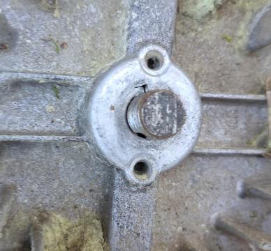

Puola vaihdettu päikseen vanhemman, soivan ruohonleikkurin kanssa (kotelo puhkiruostunut, ks. kuva). Paitsi että käy, niin uusi, rauhallinen käynti mataline äänineen yllätti. Vehjes on kuin uusi. Magneettokelan suomihinta hirvitti - luokkaa 70,- Kerrankin romunkeräys kannatti. Alemmassa kuvassa vanhempi puola on jo vaihdettu.

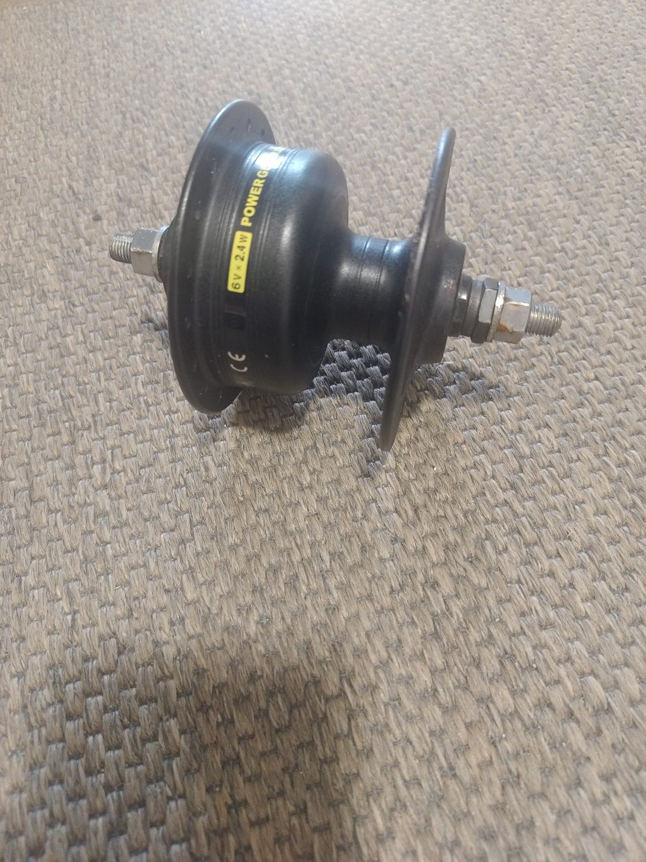

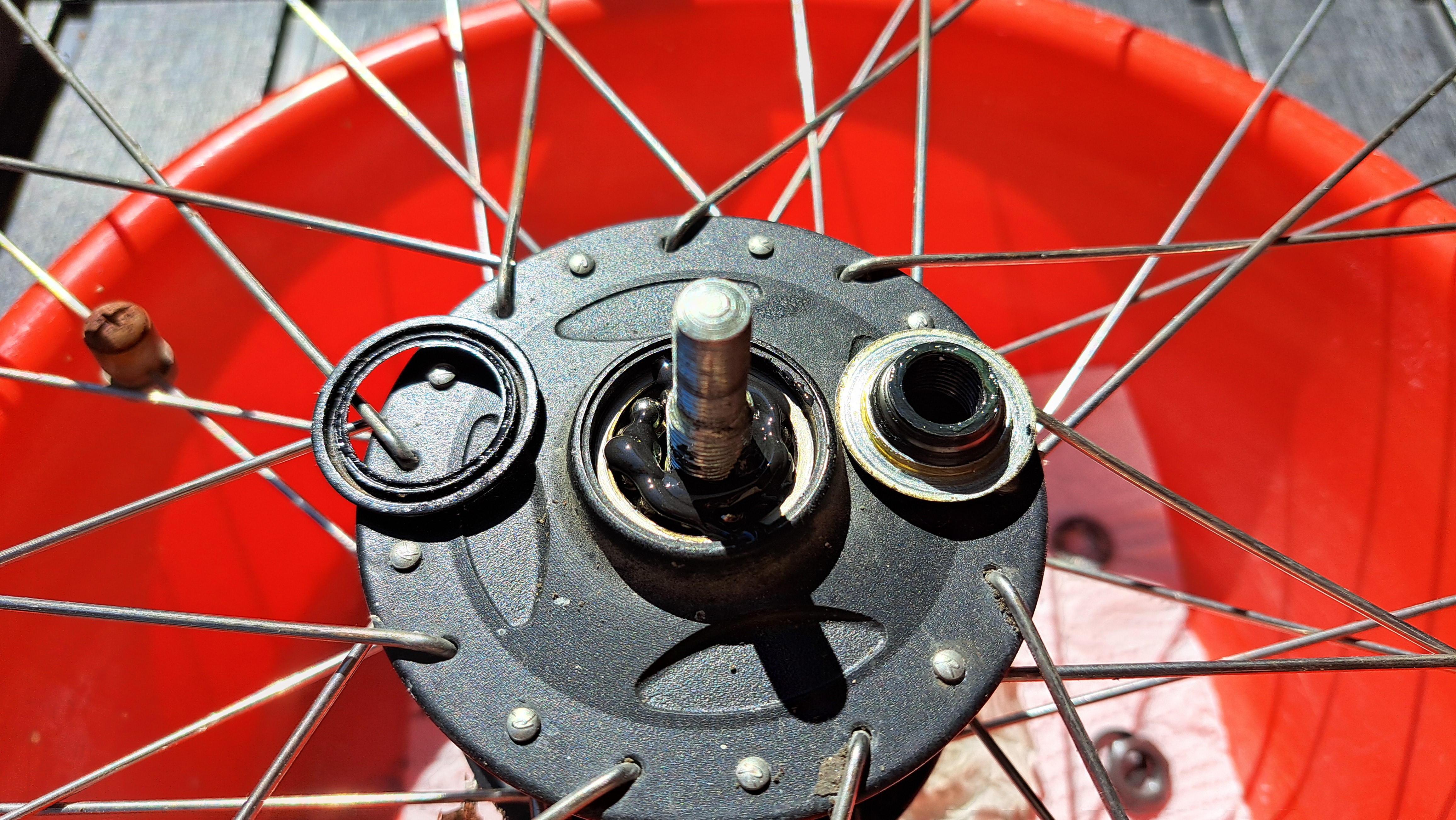

Tuossa otin huoltoon Biltsun aikoinaan kauppaaman napadynamon Shimano HB C050 - D. Siinä sai ainoastaan toisen puolen laakerin auki, dynamon puoleista ei. Kaivoin räjäytyskuvan, eikä sielläkään ollut eriteltynä tuota laakeria. Rasvasin sittan ainoastaan vasemman puolen. No, olisihan sen toisenkin saanut puretuksi, mutta kokoonpanovaiheessa olisi voinut tulla ongelmia, niin jätin sitten.
Kuvakulma hämää. Aikoinaan tuo koko alumiinikiekko maksoi Biltsussa n. 35€, aikas halpa. Pari kappaletta tuli hankittua. 2,4W/6V. Hyvin toimii B&M LED valojen kanssa.

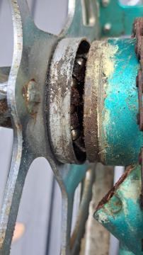

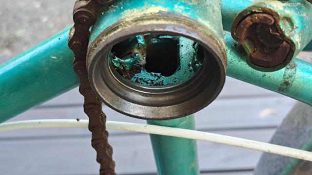

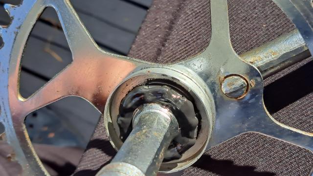

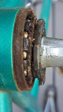

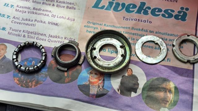

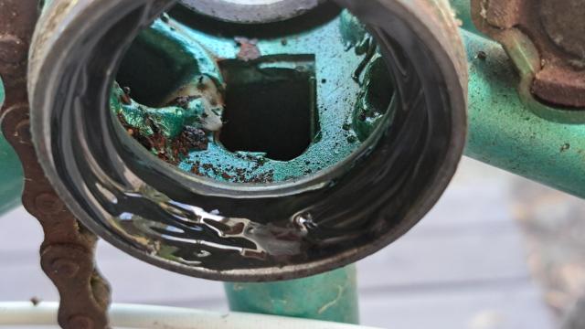

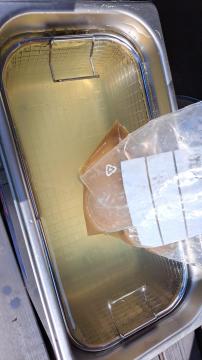

Nopsan keskiön huolto. Löytikin odotetusti suht kuivat ja tomuiset laakerit.
Ei puhdistunut WD40 voimalla. Seuraavaksi sitten ultraäänipesu, laakeri minikrip pussiin pineline seoksen kanssa. Ylimääräinen paska kohahti heti pois, mutta vanhat vesikestoiset vaseliinin jämät sisäkehälä jäivät lymyämään.
Seuraavaksi pesurin vedelämmitys päälle +50º, minikrip pussin tärpättiä ja pussi paljuun 10 min ajaksi. Töhnää irtosi, mutta kuulien väli sisäkehällä edelleen hieman töhnäiset. Pyyhepaperilla sitten loput.
Laakereiden rasvaus Shimano hub rasvalla ja kammet takaisin paikoilleen.

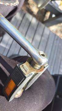

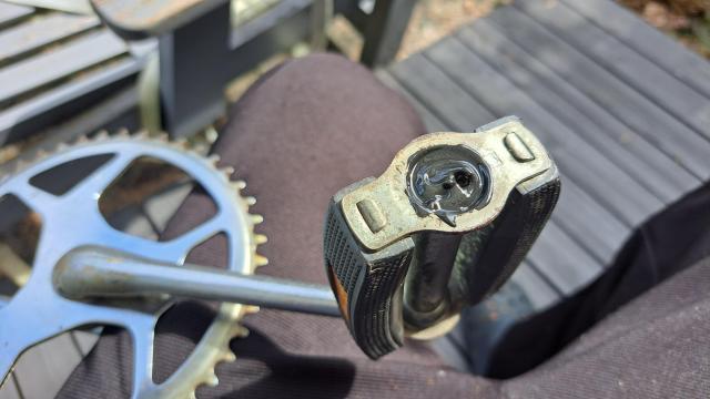

Samalla pedaalien molempien laakereiden rasvaus, mikä olikin tarpeen, toisessa polkimessa hiekka pyrki kovasti välillä väliin, mutta lopulta väsyi.
Nyt pyörä toimii kuin rasvattu. Suunnitelmissa vielä ohjainlaakerin puhdistus ja rasvaus. Arvelluttaa vain, että siellä irtokuulat, jotka sitten pitkin ketoa.
