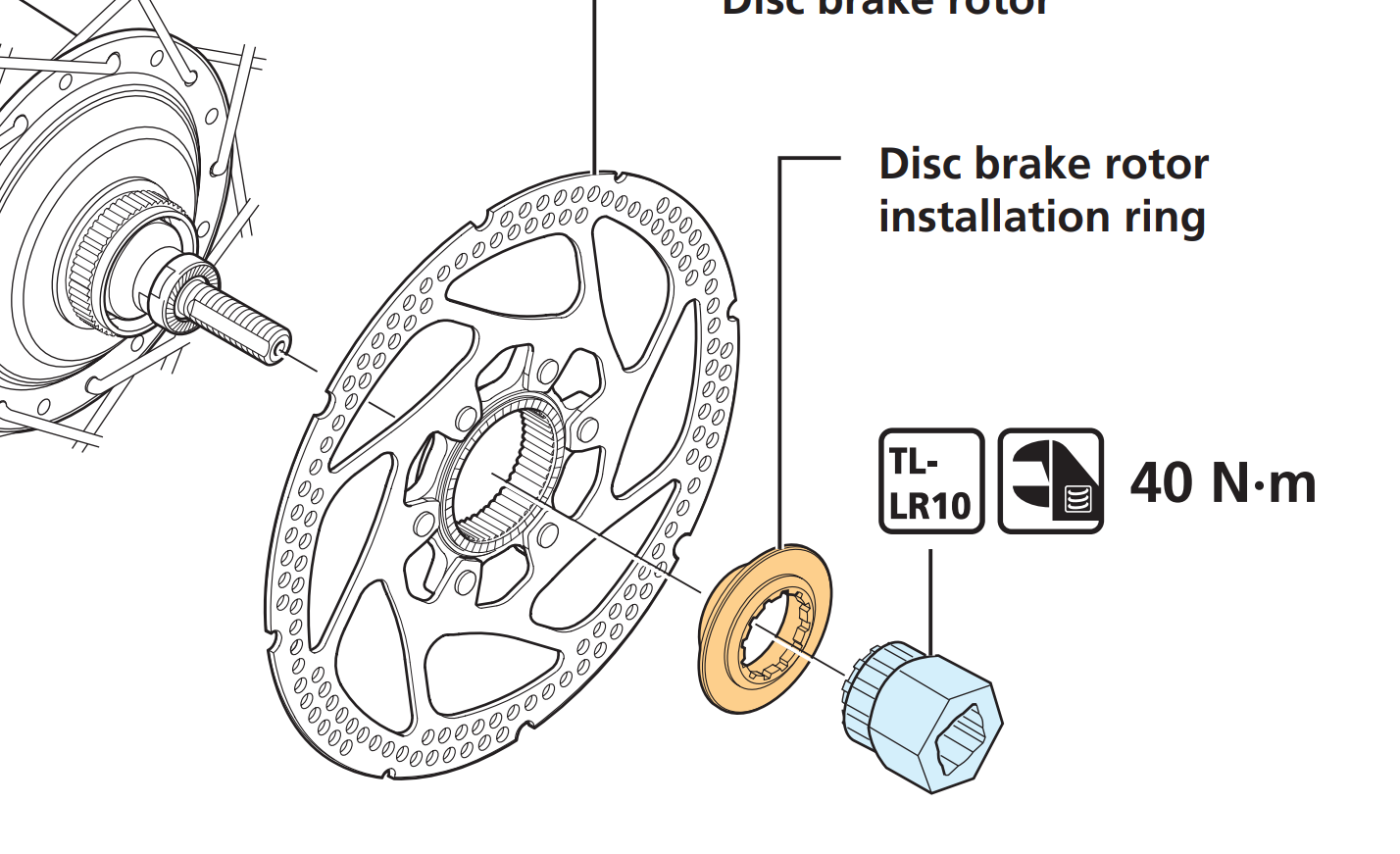

16.4.2026 klo 22.23, Jopotuinen kirjoitti:
Tuo työkalu pitäisi sovittaa jarrulevyn lukkorenkaaseen sen irrottamiseksi jotta pääsee akselin kartiomutteriin käsiksi ja edelleen akselin vaihteistoineen vastakkaiselta puolelta ulos, sekä levyn puoleisen laakerin pölysuojan poistamiseksi.
Mutta miten vitussa tuohon työkaluun voi asettaa vääntiön, kun akselihan tulee ulos työkalun vääntiöpään reiästä?
No, akselin saa kyllä puretuksi, pitämällä akselin littanasta päästä kiinni ja lukkomutterin avaus. Siinä vain hyvät mahdollisuudet vahingoittaa akselin kierteitäkin.
Mutta kasausvaiheessa tuo metodi ei enää toimi, pitäisi saa siitä 17 mm kartiomutterista ote oikean laakerivälyksen ylläpitämiseksi lukkomutteria kiristettäessä.
Kartiomutterille pitäisi olla erikoistyökalu, joka sopii siihen jarrulevyn paikoillaan ollessa.
Pajoilta varmaan tarkoitukseen jokin DIY työkalu, kiintoavaimesta rälläköity ja taivuteltu sopivaan mittaan ja muotoon.
Ilmeisesti tuohon lukkorenkaan työkaluun joutuu tuomaan ison jakarin tai kiintoavaimen ulkosyrjälle, jonka avainvälitietoa ei tietenkään ole missään. Ja 40 Nm momentit luonnollisesti jää ottamatta.
Alkaa mennä hankalaksi, ehkä luovutan ja kiikutan huoltoukolle.

Se vitun avaaja on VÄÄRÄÄ kokoa! Lisäksi nyt saatu avain on rataspakan irrotukseen, joka löytyy jo ennestäänkin kalustosta. Vituks män sitten tämäkin, eihän tästä tule lasta eikä paskaa.
*iso mies itkee*
Sama paska eri paketissa. Shimanon huolto-ohjeesta noukittu työkalunumero.
Opettelen nyt kiroilua japaniksi ja annan sitten suoraa palautetta herra pääjohtaja Hara Kirille
EDIT.
Tarkistin työkalunumeron ohjeesta ja kyllä, TL-LR10.
