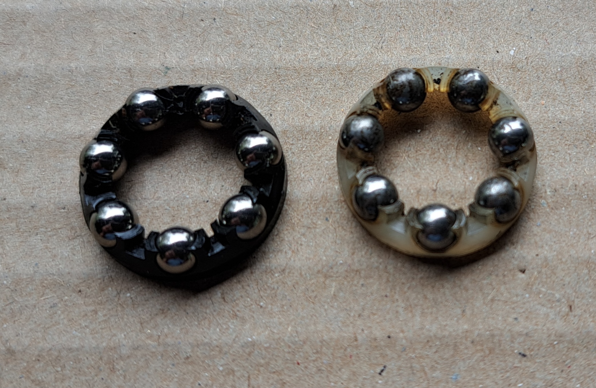

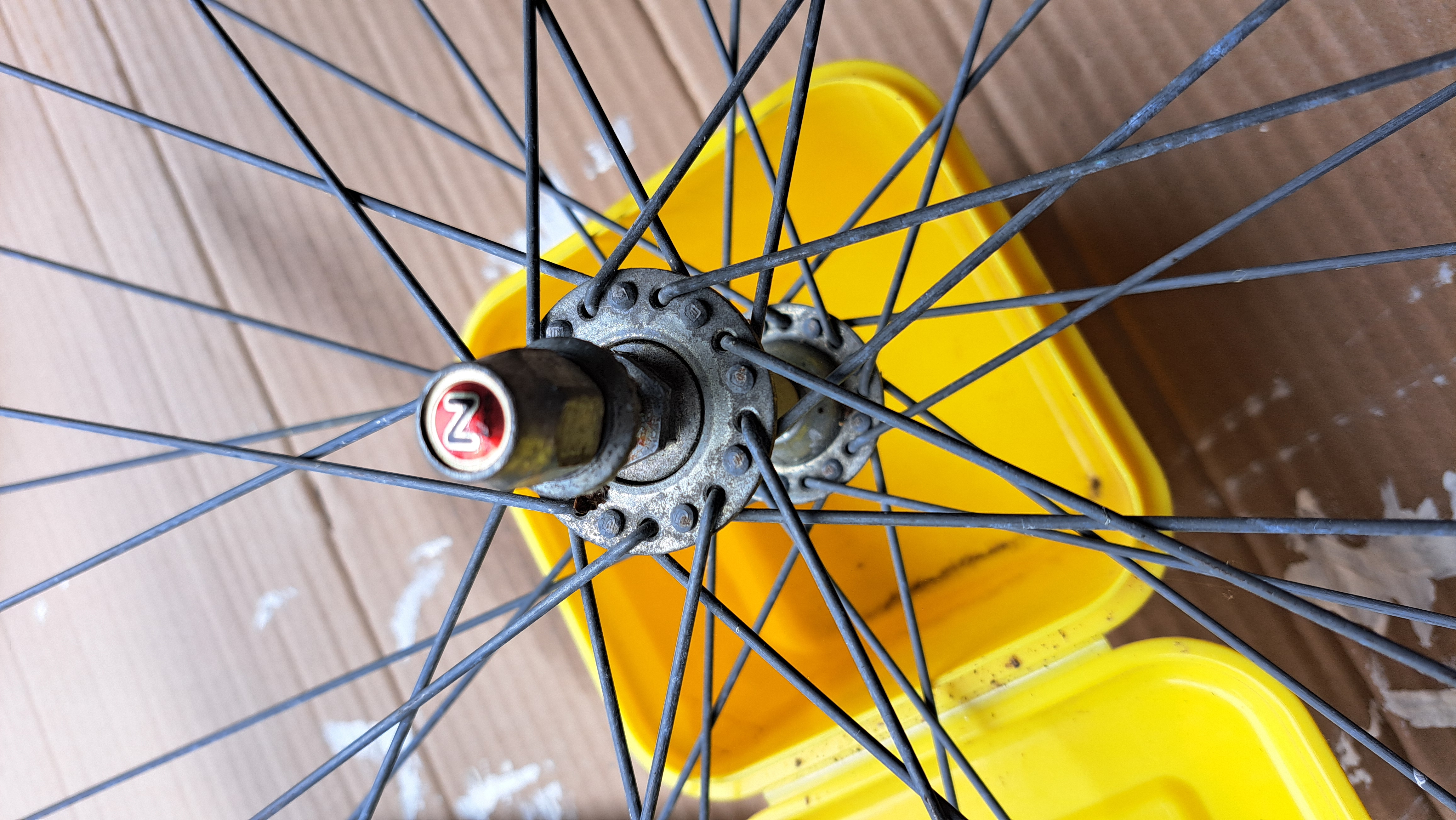

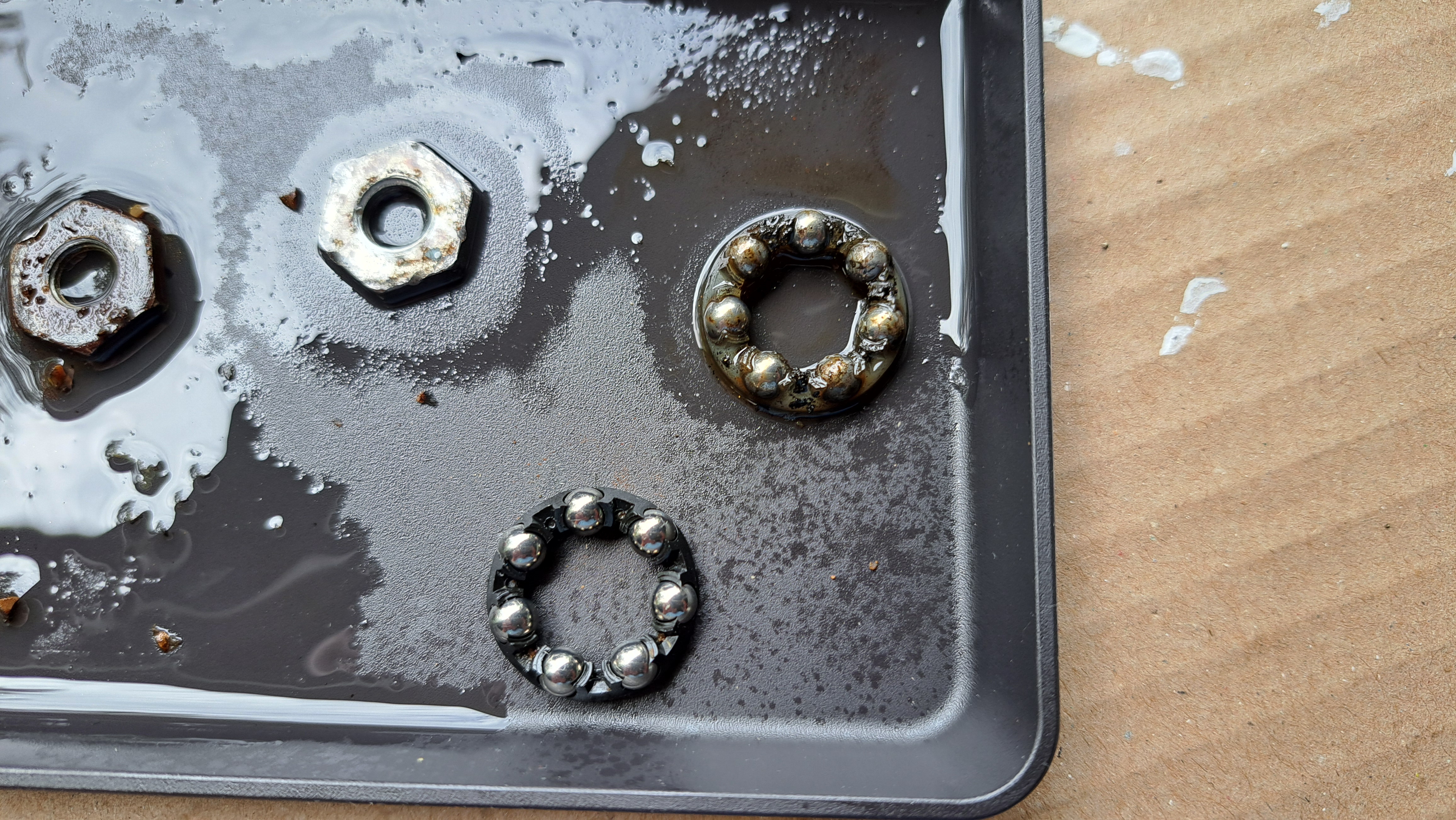

Suoritin Nopsa Picnic pyörän etunapaan huollon. Ihan oli kuiva ja hiekkainen.
Eipä ollut kaksinen operaatio, lukkomutterin ja kartiomutterin takana ilman pölysuojaa suoraan häkkiin ripustetut laakerit.
Pesien VD40 putsaus ja Bosch vaseliinin kanssa takaisin läjään.
Pesuvati on muuten mainio työtaso navan huoltohommissa, pysyy vanne hyvin siinä paikoillaan ja jos jotain tipahtelee, niin sinne vatiin sitten. Jos enemmänkin harrastelee, niin leikkaa vadin reunoihin aukot, joista voi työntää toisen käden alapuolelle apuriksi, mutta ilmankin pärjää ihan mainiosti.
