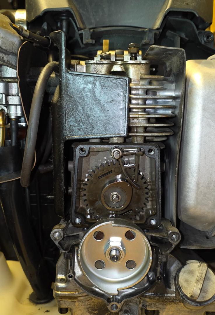

Reppupuhallin, joka yleensä käynnistyy viimeistään toisella vedolla, ei halunnut käynnistyä. Kerran aiemmin siinä oli imuventtiilin työntötanko hypännyt pois sijoiltaan ja imuvena siis pysyvästi kiinni. Ei ihme, ettei lähtenyt. Nyt siis epäilin samaa.
Venttiilikoppa auki ja ihmetys, kun koko työntotanko oli hukassa... mihin se olis voinut luiskahtaa?
Onneks Jorma Dolmar on tehnyt noista rakkineista aika huollettavia, joten koneen sivusta suojalevy irti ja sieltähän se löytyi... (kuvassa vain pakopuoli paikallaan)

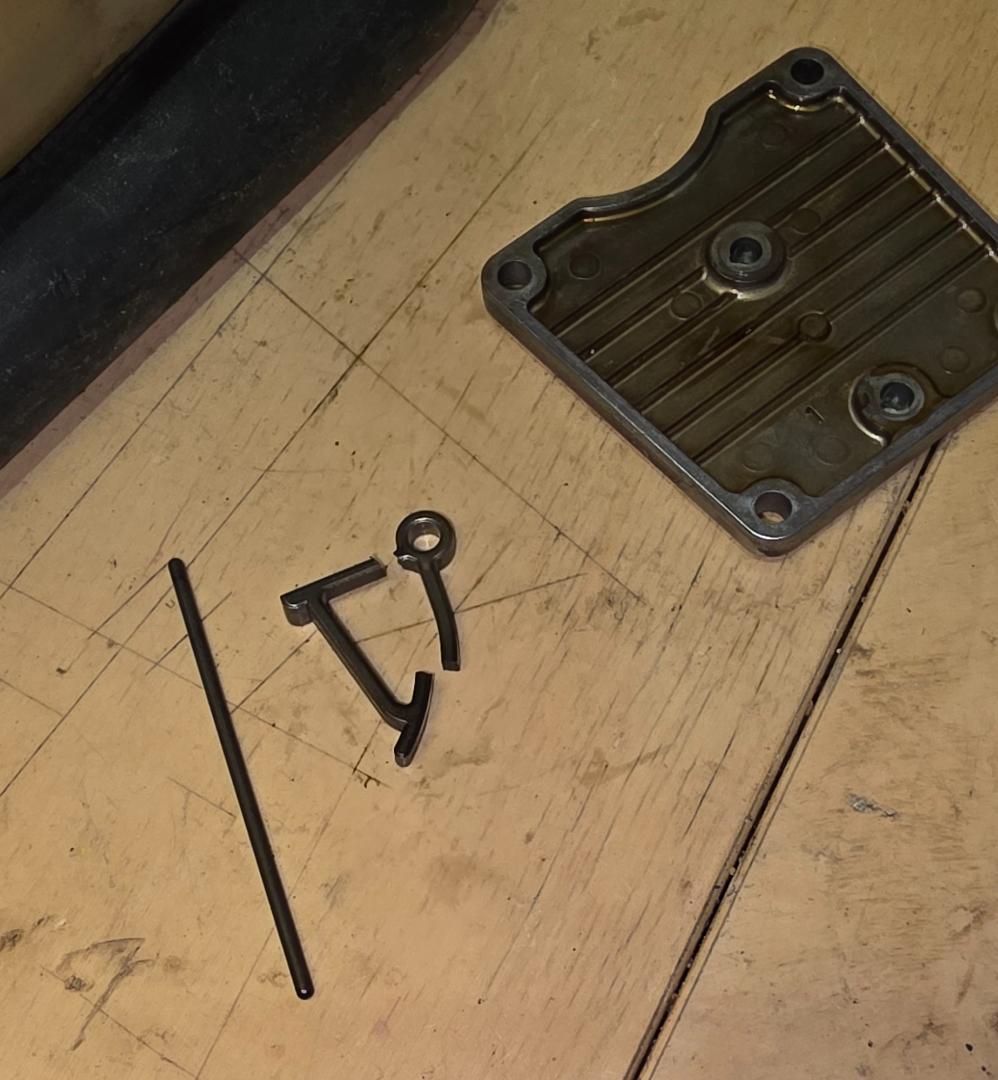

Löytyipä sieltä toinenkin ylläri ja juurisyy, eli imuventtiilin nostotangon nostin oli mennyt osiin..
Nyt pitäis metsästää tuollainen. Itse nostotanko näyttää olevan suora ja kunnossa.

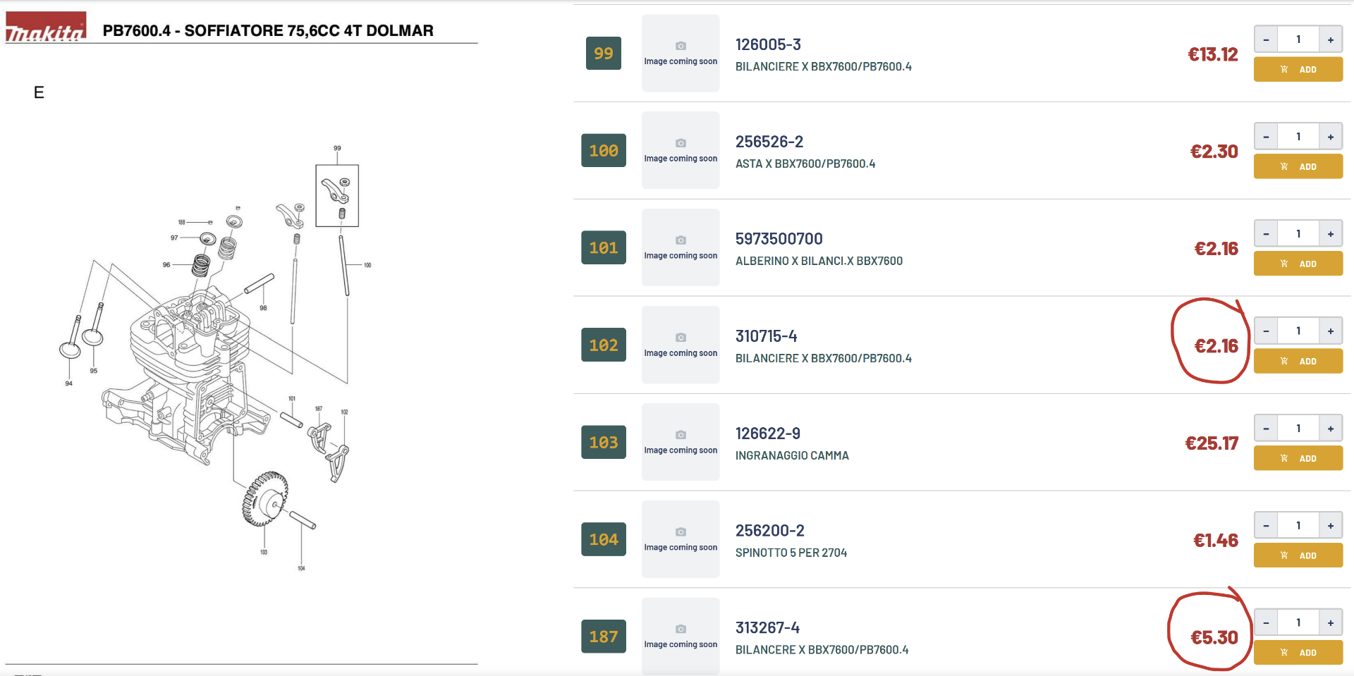

Kalliitahan noi ei ole. Makitan 7600 on sama kone kuin toi Dolmarin 7600.4.  Jenkeissä näemmä 7 taalaa ja Italiassa vieläkin edullisemmin:
Kannattanee vaihtaa sekä imu, että pakopuoli samalla...
Tuossa Tampereen kylillä on myös Konemanu, joka on Dormarin varaosamesta. Pitää soittaa sinne huomenna ja kysyä mikä on kivijalan hinta/saatvuus.
