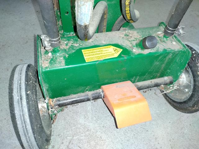

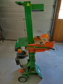

Tarkistin klapikoneen öljyt ekaa kertaa - alarajalla. Samalla luin pienen tekstin (kuva). Avaa ruuvia muutama kierros ennen koneen käyttämistä... Jaaha uusi tieto 😆 Saas nähdä, nopeutuuko giljotiini vauhti.

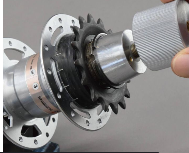

Suoritin Nexus inter 5e määräaikaishuollon 1v / 2000 km, kumpi tulee ensin.

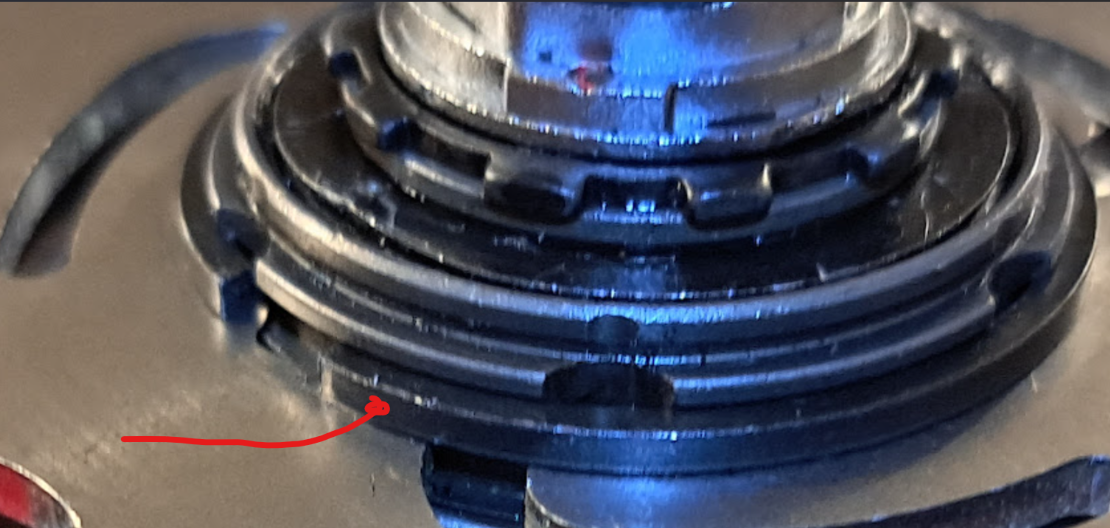

Hankalin rasti oli tuon kuvan lukkorenkaan saaminen paikoilleen. Tarttis olla levityspihdit, vaikka niilläkin varmaan hankala saada alkuun, kun lepotilassa on päät tiukasti vastakkain.

Mutta aivan aluksi ihmetytti, että missäs ihmeessä se lukkorengas, kun ei näy missään. Siinä olikin päällä muovinen suojarengas, jonka onnistuin katkaisemaan. Ja nyt sitten näen kuvassa pienen loveuksen sen irrotukseen.
Hankalinta oli asennuksen alkuvaiheessa, kun lukkorengas pyrkii aina asettumaan tuohon pykälää ylempään kohtaan sen hajotetun suojarenkaan paikalle, jolloin nuo alemmat hiiren kolot jäävät piiloon, eikä sinne väliin sitten saa mitään vääntökalua.
Lopulta renkaan kampeaminen piti siis aloittaa aivan tuolta alhaalta, joka oli yhtälailla haasteellista.
Mutta todistettavasti, lehmänhermoilla ja runsaalla ajankäytöllä, se sinne lopulta rasahti.
Ensikerralla sitten jo puolet joutuisammin.
Täytyy nyt sitten jostain koettaa homailla tuo hajotettu osa. Sen funktio on vähän epäselvä, näyttäisi sitä, että se tulee vain tuohon lukkorenkaan päälle. Voisi koettaa korjata epoksilla - päät vain yhteen - kunnes uusi osa jostain. Joku O-rengas voisi ehkä myös toimia hätävarana.
Luultavasti tehtävänä on toimia tukena tai liukupintana vaihteensiirtäjän ja Gates hihnapyörän välissä. Vaihteensiirtäjä kiinnittyy kuvassa mustaan hammasrattaaseen ja nyt oli hiukan klonksu ilman tuota mainittua muovirengasta.
Mutta vaihteisto tuli kuitenkin kylvetettyä ja voideltua. Valmistaja oli käyttänyt voiteita varsin niukasti, olettamana varmaankin, että ensihuolto korjaa niukkuuden, kuten myös tapahtuikin.
Hihnanpuoleinen iso kuulalaakeri vaatii kasausvaiheessa erityishuomiota, voi asettua hiukan mielivaltaisesti ja sitä joutui ihmettelemään enemmänkin, ennen kuin asettui oikeaoppisesti. Laakerin muovien pölysuojan täytin rasvalla, toimii sitten vesieristeenä.
Kuvassa lukkorengas punaisella täpällä.
Se toiseksi hankalin kohta on vaihdevaijerin irrotus/asennus. Vaijeri kulkee takahaarukan sisällä ja tulee ulos juuri ennen vaijerikuoren kiinnityskohtaa, eli vaijerikuoren irrotuksesta ei saa apuja, eikä rengastakaan saa kohotetuksi kuin himpun verran poispaikoiltaan. Joutuu siis räpeltämään paikoillaan. Täytyy kehitellä jokin auttava patentti.

14 tuntia sitten, Jopotuinen kirjoitti:
Pitikö tuo purkaa myös vetopuolelta ?
Jarrupuolelta laakeri auki ja akselin päätä lattiaa vasten koputtamalla paketti lähtee irti.
Ja jotta laakeri auki, jarrulevy pois, ertikoisavaimilla voi onnistua ilmankin.
Vetopuolelta ratas pois, enemmänkin pölysuojan takaisin painamiseksi, voi onnistua irrottamattakin?
