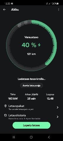

Tänään cittarin pihalla latas kyllä taas hyvää nopeutta kun oli matkalla ensin esilämmittänyt akkua puoli tuntia. Matka jatkui nopeasti.
Edit. Mutta kulutuskin hurja 30 kwh. Täys kuorma, kattoboxi, vastatuuli, lämpötila -3.
