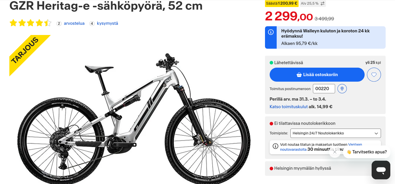

Meno on hurjaa. Priimaa tavaraa myydään alle torihintojen. Verkkokauppa.com
Hobbyhallin hinnat antavat jotain kuvaa näiden tuotantokustannuksista Kiinassa. Tää tarkoittanee, että ns. merkkipyörien katteet on ihan sikamaisia.
Täytyy kyllä laittaa toi Verkkiksen laite harkintaan, hinta huomiseen puoleen yöhön voimassa, jollei lopu.
