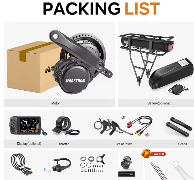

Rupesin funtsimaan mikä on päivän tilanne cyklon konversio puolella, usein osassarja maksaa saman kuin Kiinapyörä.
Mutta AliPapalla olisikin tarjota keskimoottoria momentintunnistimella ja erikokkosilla moottoreilla akuilla tai ilman.
Jarrusensoreiden asennus STI-kahvoihin + yläkahvoihin askarruttaa, miten mahtaa onnistua - vai onnistuuko ollenkaan.
Esim. TSDZ2B 36V250W 17.4Ah 444€
Tulevat Euroopan varastolta, niin ovat tullittomia.
Ja revikka tuosta

Ois kyllä hyvä jos sen jarrusensorin saisi jotenkin kiinni vaijeriin. Ei tarttis pähkäillä noiden kahvojen kanssa. Onhan siinä cyclossa jo nyt ne lisäkahvat mutta jotenkin vaihtoruljanssi on sen verran iso että voisi vähentää foorumillanotkumisaikaa 👎🏼.
Sinne vaijereihin sitä hyvinkin, nykyistä setuppia ei kuitenkaan missään nimessä purkamaan. Täytyy ihmetellä tarkemmin, varmaan joku jo viritellyt. Jollei onnistu, asia saa jäädä sikseen.
Ilman akkua tuota settiä näyttäisi olevan saatavuutta sieltä ja täältä n.250 €
Akustoksi voisi sitten haalia jostain jonkun Panasonic tai LG merkkituotten.
Mutta kumpi jännite järkevämpi, 36V, vai 48V. Jälkimmäinen taitaa kuitenkin olla se nyky trendi.
Edit:
Näyttäisi olevan myös suoraan vaijereihin kytkettäviä sensoreita, tämähän muuttaa asiaa kummasti, jos on vain jostain saatavuutta.
Tuossa on ilmeisesti holkki, jonka sisällä magneetti, jonka läpi vaijeri tuupataan ja magneetti tarttuu vaijeriin puristuskitkalla ja liikkuu siellä sitten vaijerin matkassa. Hiukan epäilyttävä, varsinkin jos sinne vielä vaijerin öljyä, niin saattaa käydä väljäksi ja toiminta epävarmaksi.
 Nuo kahvaan viriteltävät onkin enempi hydraulijarruihin.
