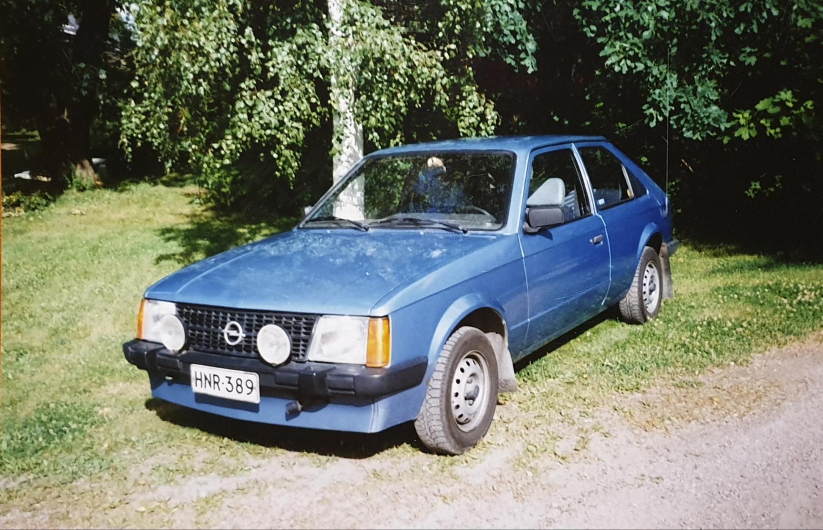

Mun Opel-historia:
Kadett D 1981
Astra GT 1992
Raketti oli mun eka auto ja siinä ei ollut mitään varusteita, jotka olisi voineet mennä rikki 😄 Muuten OK auto, mutta luonnollisesti kova ruostumaan.  Astra oli sitten toka auto ja siinä olikin sitten jo aluvannetta ja hälytintä ja.... no siinä ne tais ollakin. 😄
Raksun kuva tais täällä jo joskus ollakin

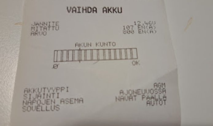

Jaahas, tarttee jai tänään kiirehtiä akkukaupoille, hopi, hopi!
Tsekkasin nyt tarkemmin huoltoukon testiraportin. Testin alla vielä parilta edelliseltä päivältä 300+300 km ajelua.
Akkujännite 12,46V, joka on AGM-akulle selvästi vajaa (täysi 12,8–13,0 V)
Mitattu käynnistysvirta 107 A
Ohjearvo 800 A
Jotta 13% väännöstä jäljellä, käytännössä tuo on täysin loppu. Varsin hyvä tuuri, että tuli nyt esiin, eikä...
Oma Romukauppa tarjoaa Exide Agm EK820 82Ah, hinta 229€.
Täytynee kipaista tänään - mikäli auto vielä käynnistyy.
Vaihto on vasta viikon päästä klo 10

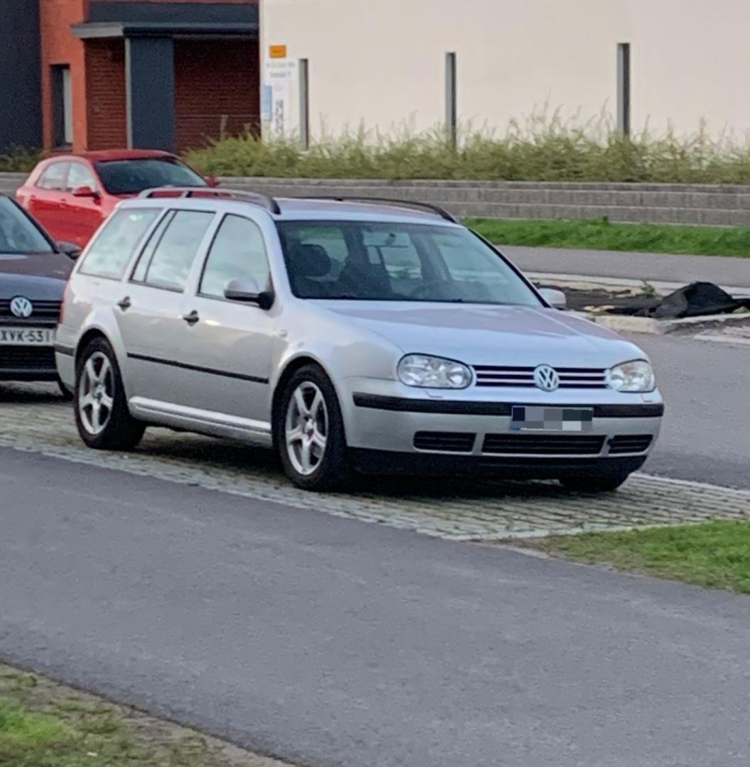

Heh, ex-rotisko bongattu taas liikenteestä. Remontinkorjaus lienee suoritettu vaaditulla tavalla👍
edit. tyttären räpsy syksyltä heti myynnin jälkeen
