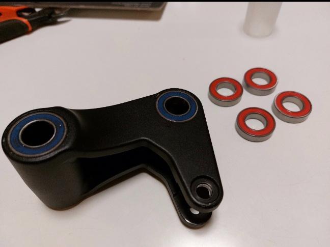

Mun viimeisin asennus on linkuston laakerien vaihto-operaatio täpäriin. Vähän vaikeuksia ollut diy-työkaluilla. Huomenna jatkan.
https://www.bearingprotools.com mää tilasin tuolta työkaluja. Poleen tuli homma tehtyä ja helppo rasti ainakin siihen. Nuo ei kuitenkaan niin kamalasti maksa.
^^rullalauta puuttuu tästä taloudesta. Ei viittisi tuon homman takia ostaa. Pitänee jatkossa ottaa aina syksyisin ajokauden päätteeksi irti ettei pääse liimautumaan. Helpottaa edes vähän.
Joo laakerien sisään prässäämiseen mulla on kaupallinen edullinen ohjainlaakerin asentamiseen tarkoitettu diy-setti, jota modasin kotoa löytyvillä prikoilla ja mm stemmin spacerilla. Pari laskeria piti ulospäin naputella tuurnalla (se maksoi 2,90 lähikaupassa) kun en malttanut ja viitsinyt tuollaista kaupallista expander-ulosvetäjää tilata.
Nyt on homma valmis mutta kaksi laakereista liikkuu vähän pykien. Naputtelin kerran testiksi irti ja irrallaan ne toimii moitteetta. Eli tuo laakeripesä johon ne puristetaan pyörän linkkuun on ilmeisesti niin ahdas, että puristaa rakennetta kasaan ja kuulia ahdistaa. Mietin jätänkö vain tuollaiseksi vai irroittaisinko uudelleen ja koittaisin hiekkapaperilla hioa pesiä väljemmeksi.
Kasasin pyörän ja ei sitä pykimistä huomaa. Nyt pitäis käytättää vielä takaiskarit kahdesta pyörästä huollossa. Niin ja huoltaa keulat itse. Keulahuollon taidan tehdä parvekkeella vasta sitten kun lämpötilat on ulkona +10 luokkaa. On sitten mukavampi puuhastella.
