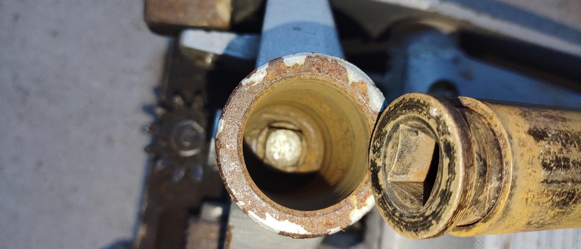

Mutta tunkki ei ollut täydellinen. https://www.motonet.fi/tuote/mtx-automotive-hallitunkki-25-tn-matala?product=80-12963 Se pitkä vipuvarsi joka kiinnittyy tunkkiin tahtoo pyöriä tyhjää kun sitä pyörittää. Pyöritysliikkeellä kun valitaan se laskeeko tunkki vai pysäytetäänkö nesteen liike jolloin vartta pumppaamalla tunkki nousee. Eli tunkissa olevan vastakappaleen ja varren liitoksen toleranssi on löysä ja tahtoo alkaa pyörimään tyhjää. Samalla tavalla kuten kuusiokoloavain pyörii kuusiokoloruuvin kannassa, jos kanta on liian suuri tai avaimen kulmat pyöristyneet. Sellaisethan siinä tunkissa ikään kuin siis onkin.
Käyn siis vaihtamassa tai palauttamassa moponettiin. Renkaat sain kuitenkin siis vaihdettua. Kyllä se sen verran otti kiinni ennen kuin luiskahti, että homma toimi.

Se pitkä vipuvarsi joka kiinnittyy tunkkiin tahtoo pyöriä tyhjää kun sitä pyörittää. Eli tunkissa olevan vastakappaleen ja varren liitoksen toleranssi on löysä ja tahtoo alkaa pyörimään tyhjää.
Olisko tunkki ja varsi eri paria ? Mulla on tuollaisen tunkin klooni - 2,4 tn. - kuvassa puhuttu rikospaikka. Suuntaa vaihdettaessa tuossa on pitkä vapaaliike,mutta se ei johdu varren istukasta. Lähetän kohta.
Jos tuo toiminto on vipuvarsi asennettuna pumppaustoimintoon, eli toiminto siinä samassa vipua irrottamatta, eli toisin kuten rimpulassa, niin luultavasti kyseessä on turvatoiminto estämässä vahinkolaskeminen.
Mutta kyllä siellä pitäisi olla laskuventtiilille jousivaste, eli pystyy laskemaan hitaasti ja vaikka sentti kerrallaan.
