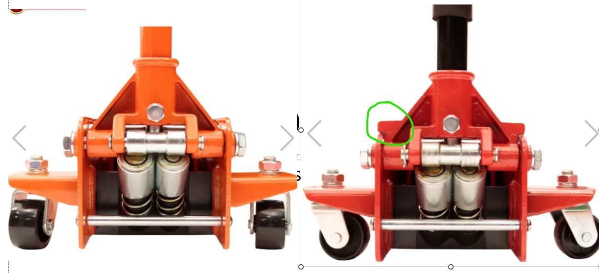

Toinen mitä tätä uutta ostaessa katsoin, että taitaa Bahcot ja MTX:ät joista jälkimmäinen merkki parikymmentä prosenttia halvempi, tulla ihan samasta kiinalaisesta tehtaasta. Vain väri näyttäisi poikkeavan!
Punainen mtx 3 tonnia ja oranssi Bahco 3 tonnia tunkki:
edit. Onhan tuossa tuo pienen pieni ero kuoren rakenteessa (ympyröin vihreällä)
