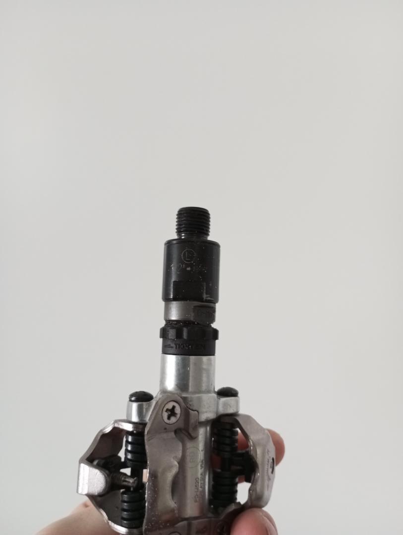

Kohta alkaa olemaan patti otsassa, ei lähde polkimet irti kammista sitten millään yli tunti mennyt jo tapellessa, olisin vaihtanut sinkulaan yhdistelmäpolkimet pelkkien klossien tilalle niin olisi mukavempi käyttää myös pelkkänä kauppapyöränä tarvittaessa, pidän osasyyllisinä noita adaptereita pyörässä kun fauber kammet tai siis kampi :D toiselta puolen sain polkimen adapterin kanssa irti mutta se pirun poljin ei lähde irti adapterista, pitää jatkaa kohta vielä hetki ennen kuin luovuttaa.
Lämpöä ? Kuva ois kiva. Mä annan ahdistaville muttereille sivusta lekaa. Siis lyön päälle.

Varmasti tiedätkin, mutta ihan varmuuden vuoksi, muistathan että polkmissa on erikätiset kierteet kummassakin?
Tuon voisi pudottaa adapterin osuuden osalta vedenkeittimeen. Oletuksena, että käytetyt avaimet (ei tongit) ovat hyvät eli riittävän kapeat. Adapterissa on kirjainkin, niin ei mee sekaisin. Left on se vääränkätinen.

Kylmäsprayta tai tavallista tietsikanpuhdistusilmaa purkki väärin päin. Reilusti pakkasta.
