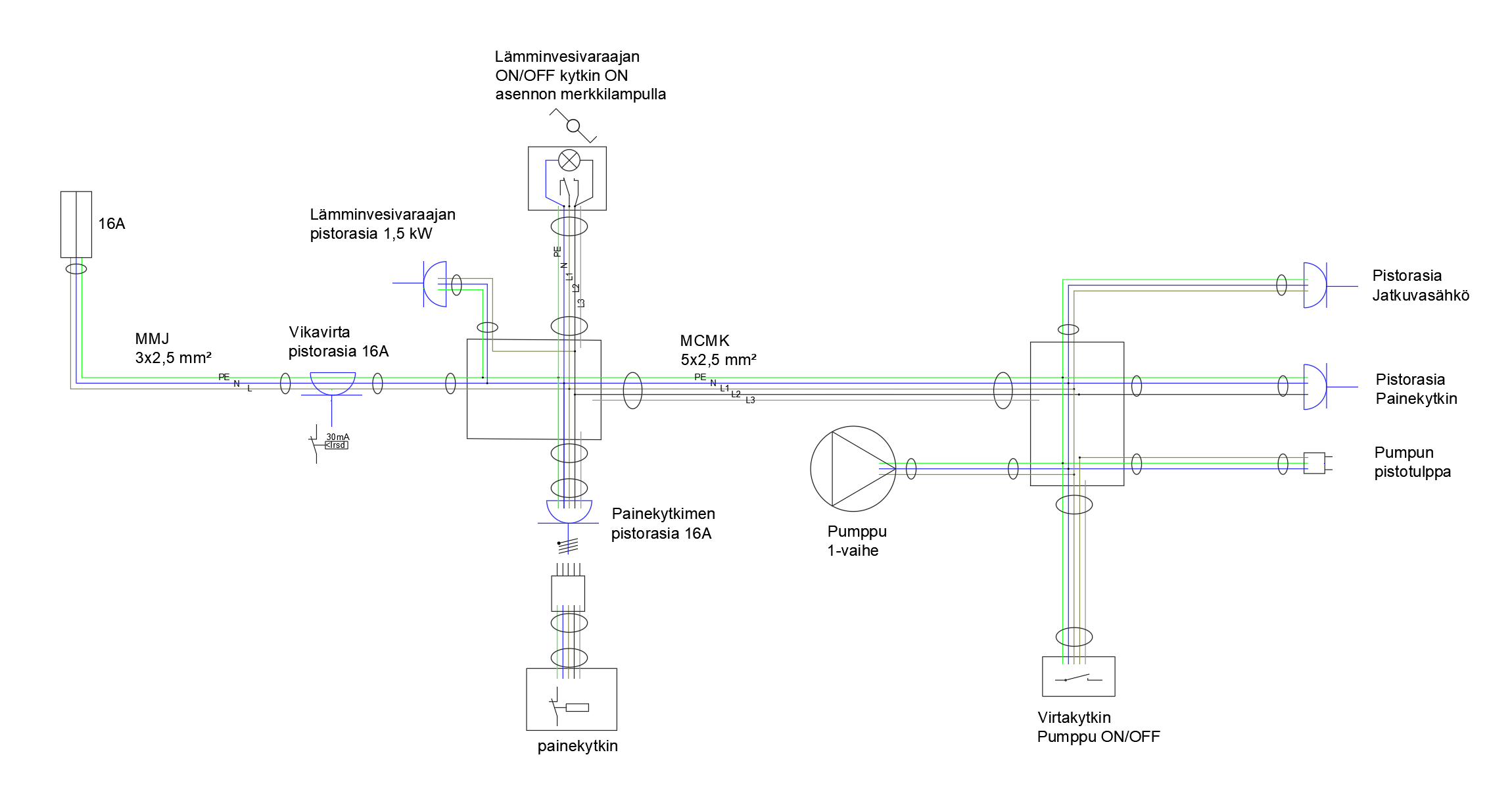

Välillä taas tätä torpan keittiöremppaa. Vedentuotannon sähkösuunnitelma.
Kytken tuon paineastian 16A voimatöpselillä, niin saan sillä yhdellä 5-piikkisellä töpselillä hoidettua fyysisen irtikytkennän ilman että maakaapelissa N ja L pääsevät vaihtumaan ristiin uudelleen kytkettäessä tavallisen pistotulpan tapaan.
Kaivolle tulee kaksi pistorasiaa, toinen painekytkimen jatkeena ja toinen jatkuvalla sähköllä, niin pumppua voi käyttää myös off season.
Vedenlämmittimen pistorasialle tuon erillisen merkkilampulla varustetun kytkimen kyökkiin, niin voi kätevästi napsauttaa pois kun ei ole tarvetta pidempään hetkeen.
Koko paketti ketjutetaan taululta 16A sulakkeen ja vikavirtasuojapistorasian läpi ja kaikki on hienosti.
Täytyy käydä vielä investoimassa putkiliittimet ja keittiöhana Oras Safira. Päädyin tähän kalliimpaan, koska nuo kolmen kympin hanat ovat käytössä säädöltään enemmän ON/OFF tyyppisiä ja juoksutusputken tiiviste alkaa hyvinkin pian asennuksen jälkeen vuotamaan, eikä varaosia saatavilla.
Jänskättää vaan toi paineastian 24 litran pieni koko, sen varauskyky on vain vajaa ämpärillinen, että miten tulee toimimaan. Porapumpulle kun pitäisi olla 50-100 litranen.
Huoli on, että puutarhaletkulla lasketellessa pumppu käy ja pysähtyy yhtenään. Siltä varalta kaivolla olevaa taloliittymän palloventtiilistä virtaamaan kuristaminen varaajan suuntaan riittävän paljon auttaa. Mutta tietty aiheuttaa kuristusta myös vastakkaiseen suuntaan ja puutarhaletkuun verkkaisuutta ennen pumpun käynnistymistä.
Mutta mulla on aikaa :)
