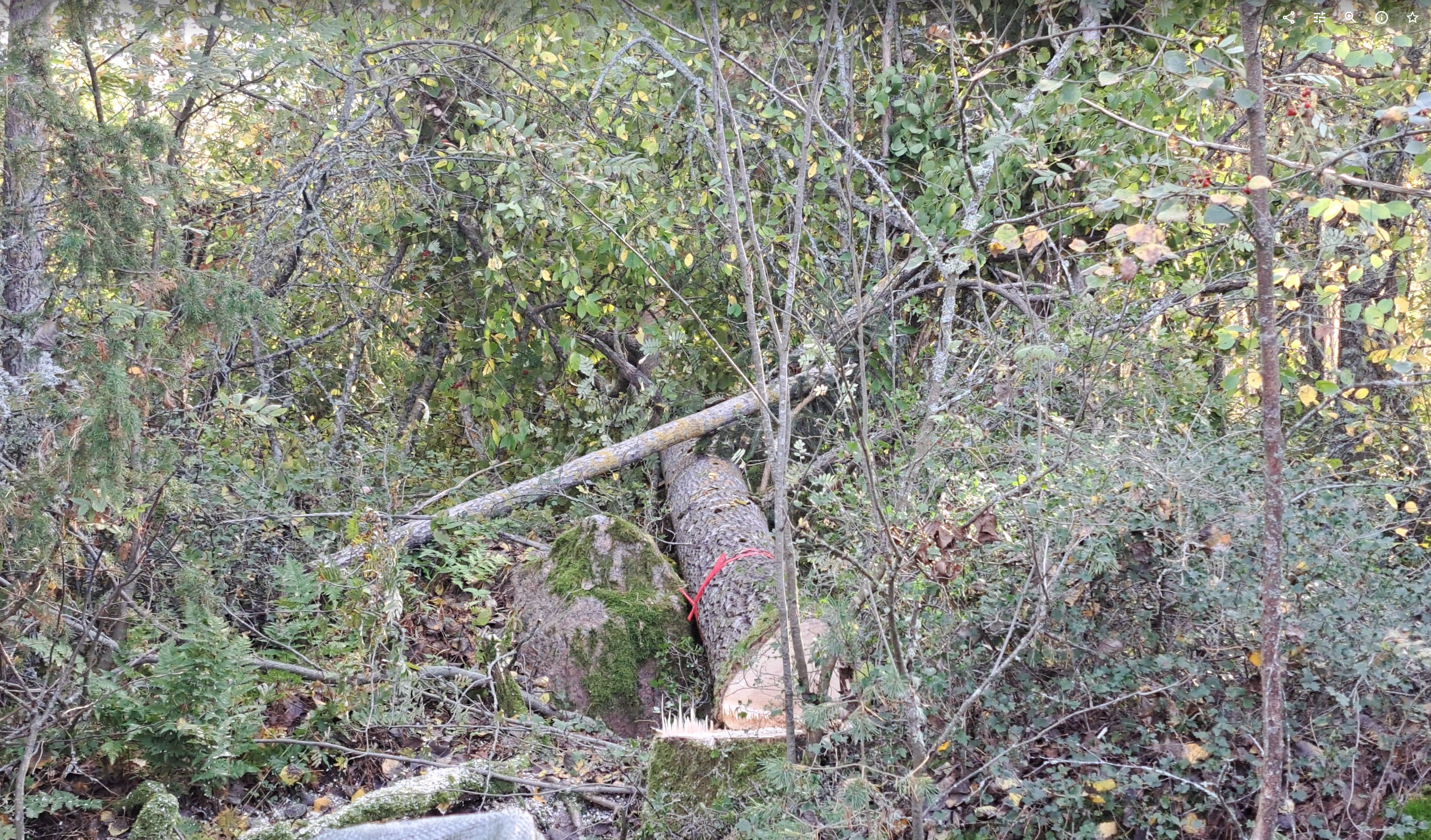

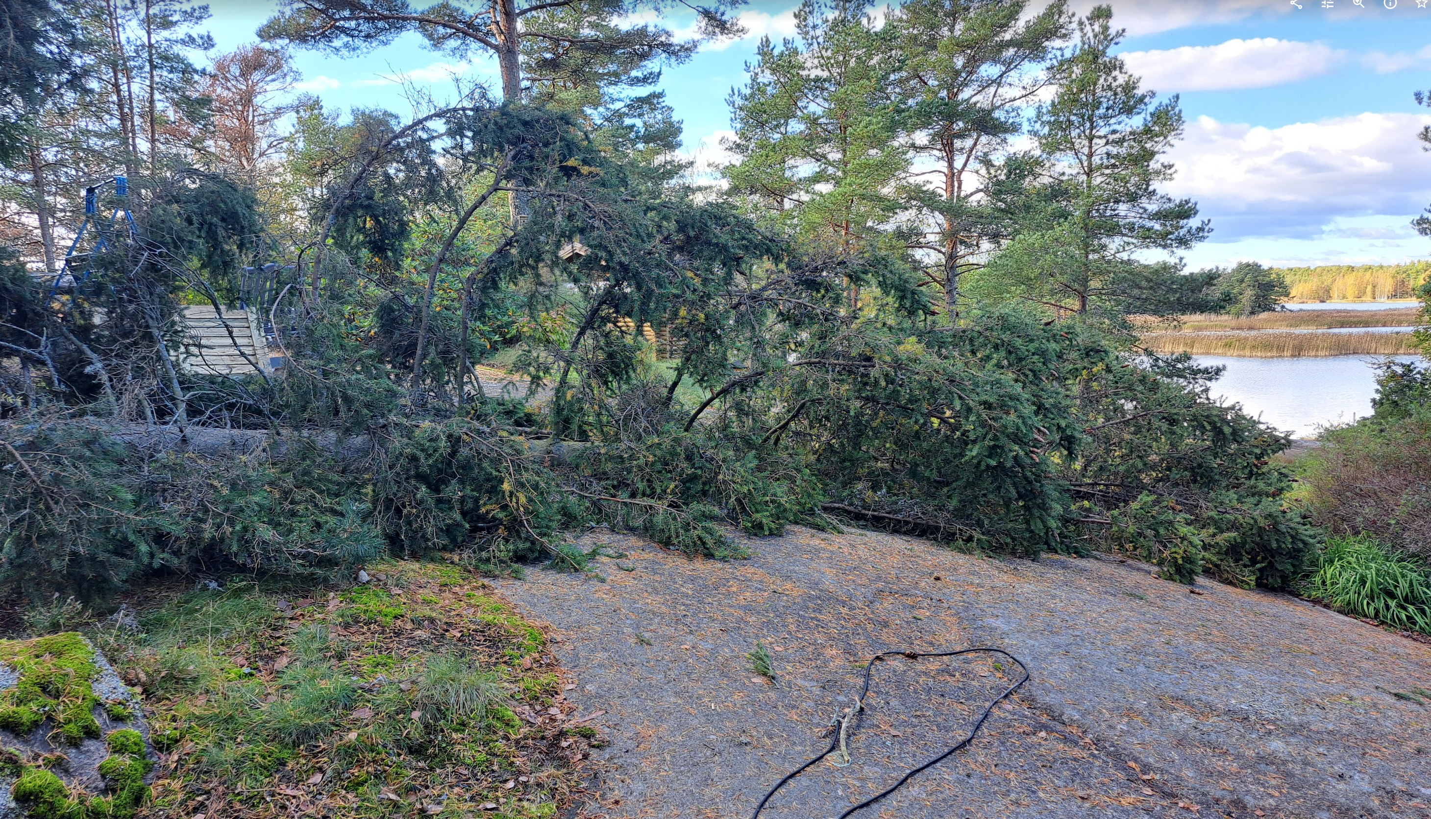

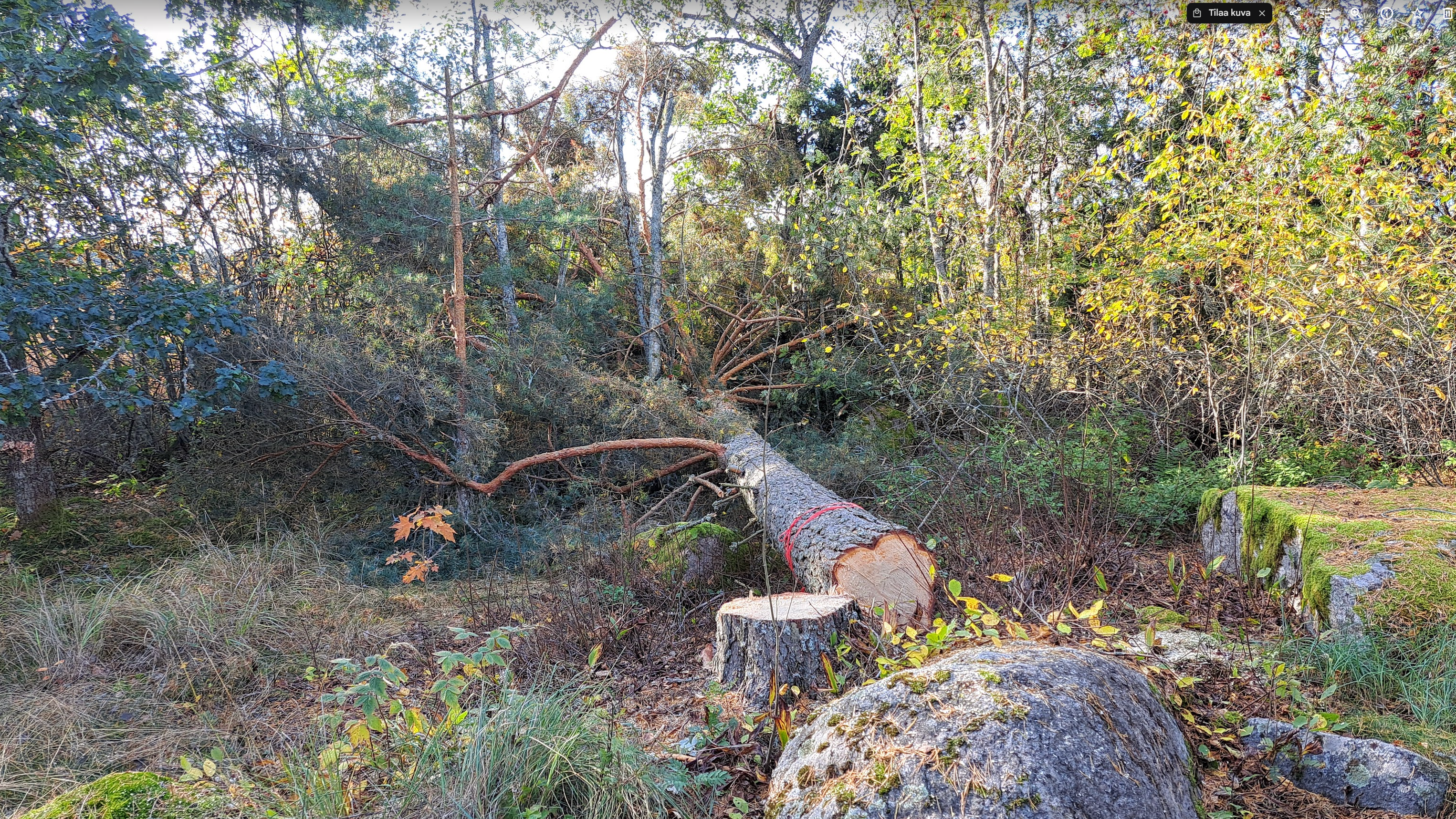

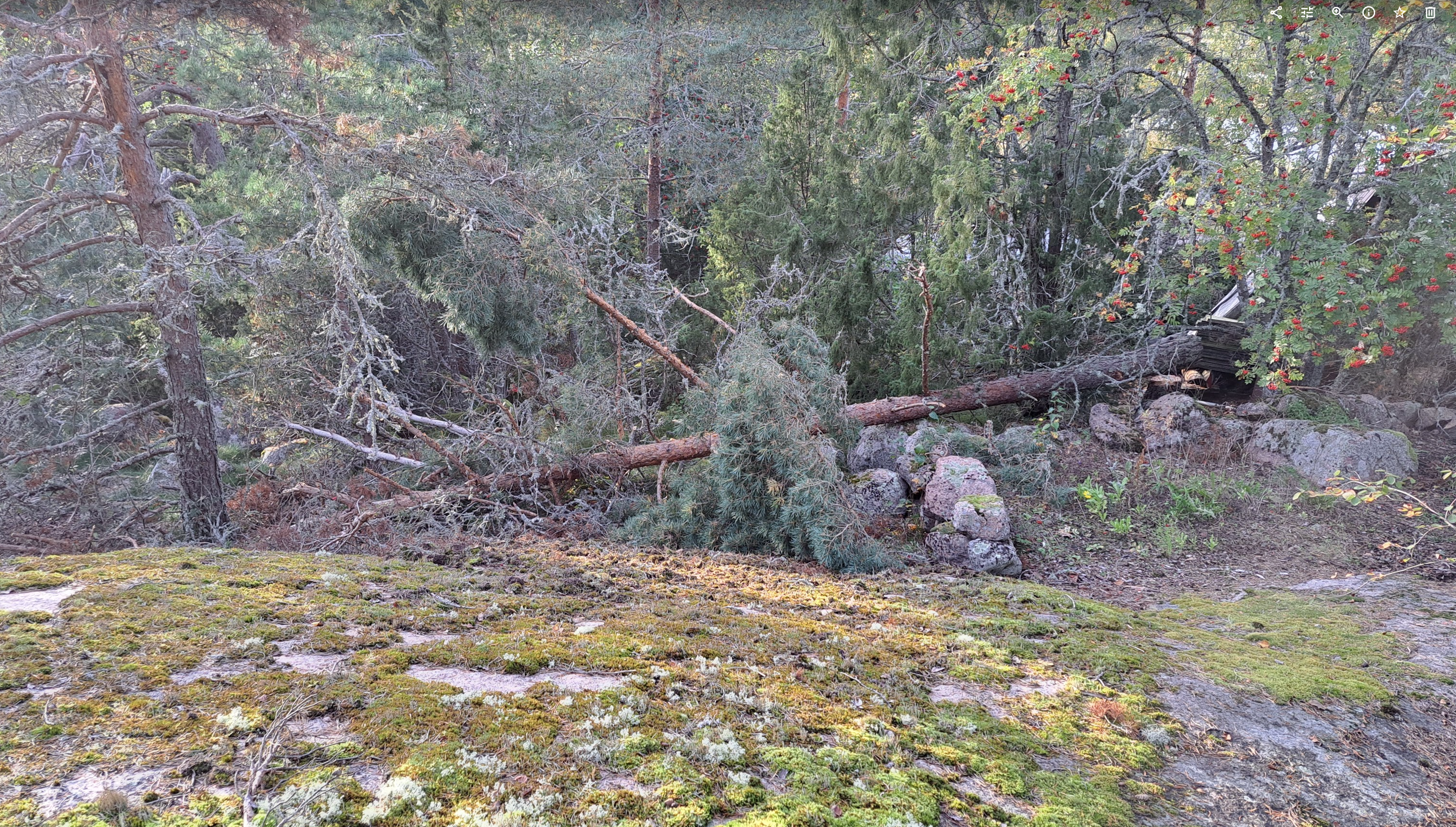

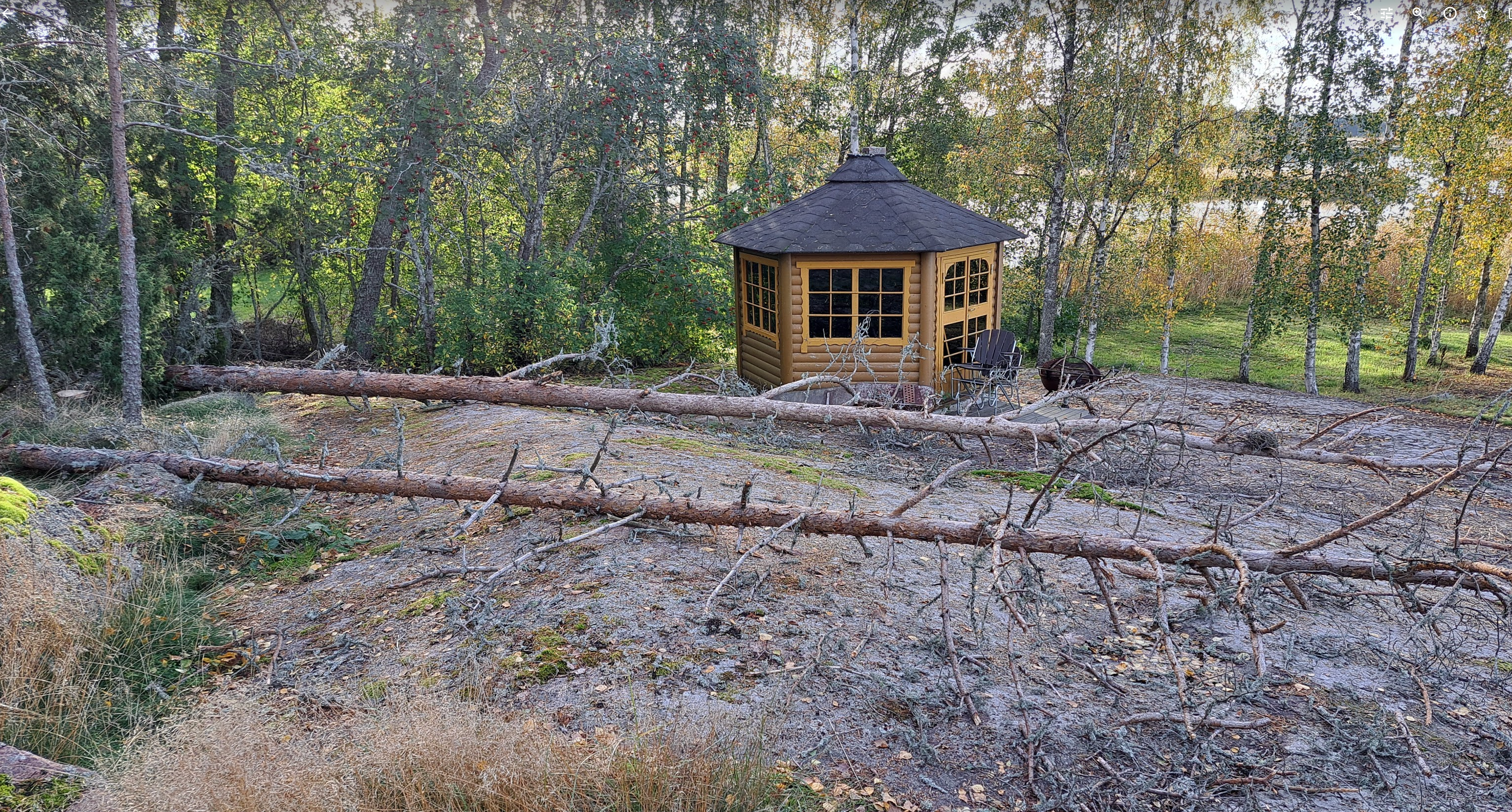

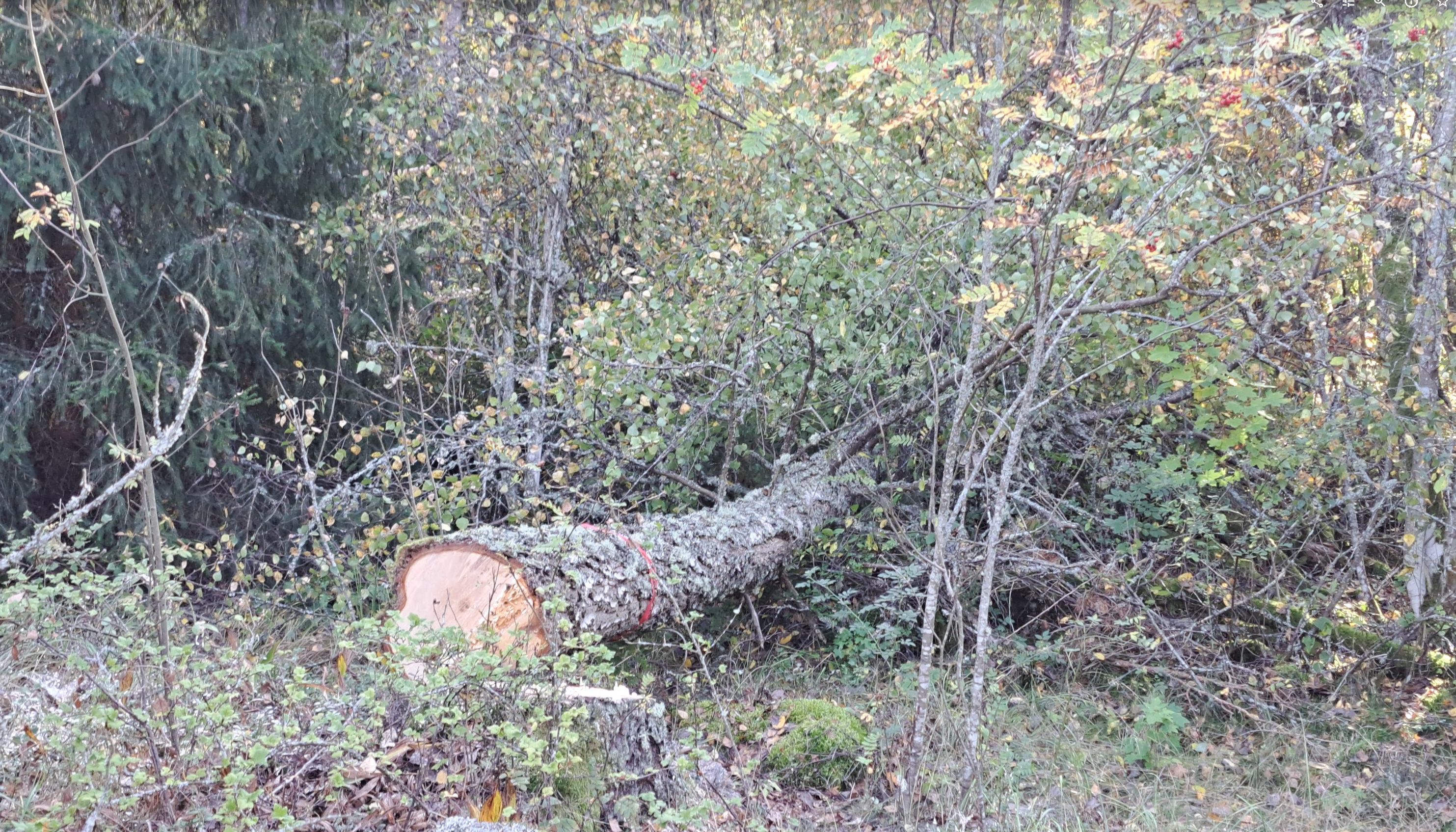

Jos kutsu vieraaksesi metsurin niin varaudu siihen, että silloin voi myös puu kaatua :D
Kuusi
2x kuollut Mänty
Kuollut Mänty
Mänty
Koivu
Haapa

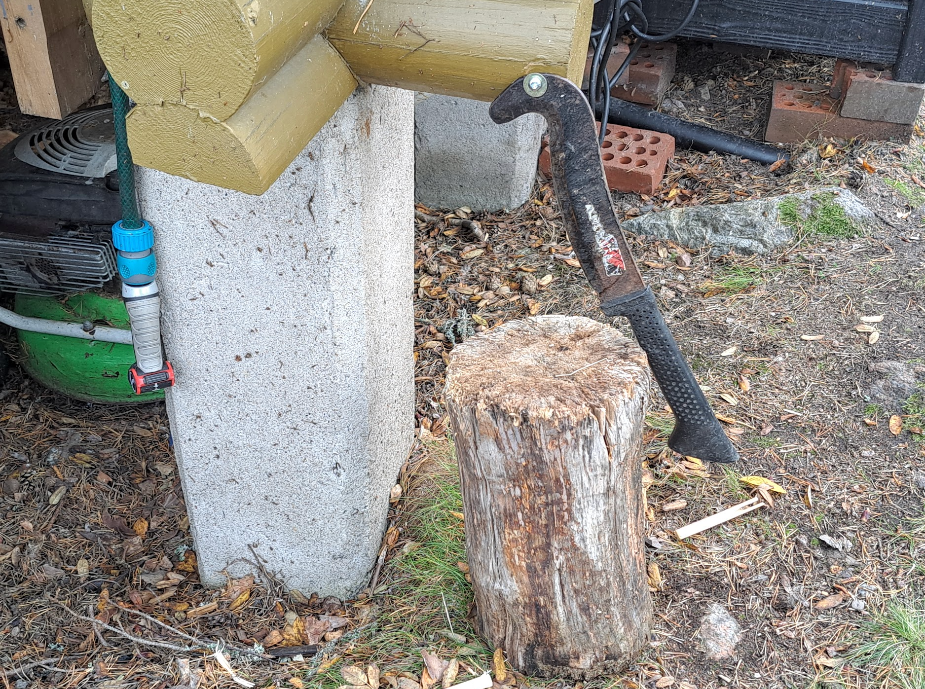

Tein sytykkeiden pilkkomalaitteen.
Löysin vanhan kassaran ja olin aikeissa heittää dublikaattina romulavalle.
Sitten välähti. Vedin kovasimella teräväksi ja ruuvasin saunan kupeeseen.
Koekäytössä iskunpituus osoittautui, ainakin akaksi käteen löytyneellä testimateriaalilla, että iskun pituus saisi olla pidempi ja pölkky vakaa.
Täytyy jatkokehityksenä optimoida pölkyn korkeus ja mahdollisesti jokin aputalla tai kanaportaat, jonka päällä jatkaa tikun vuolua.
Myös pölkky pyrki kallisteleman jos jononkin suuntaan, pulikan paikan joutui aina sovittelemaan kohilleen. Mutta jäljillä ollaan.
Kirveen terä jyrkempikulmaisena voisi tuossa toimia paremmin, tarttis vaan sitten olla sellainen kaksivartinen kirves, no äkkiäkös sellaisen nikkaroi jos vaan olisi se terä.
