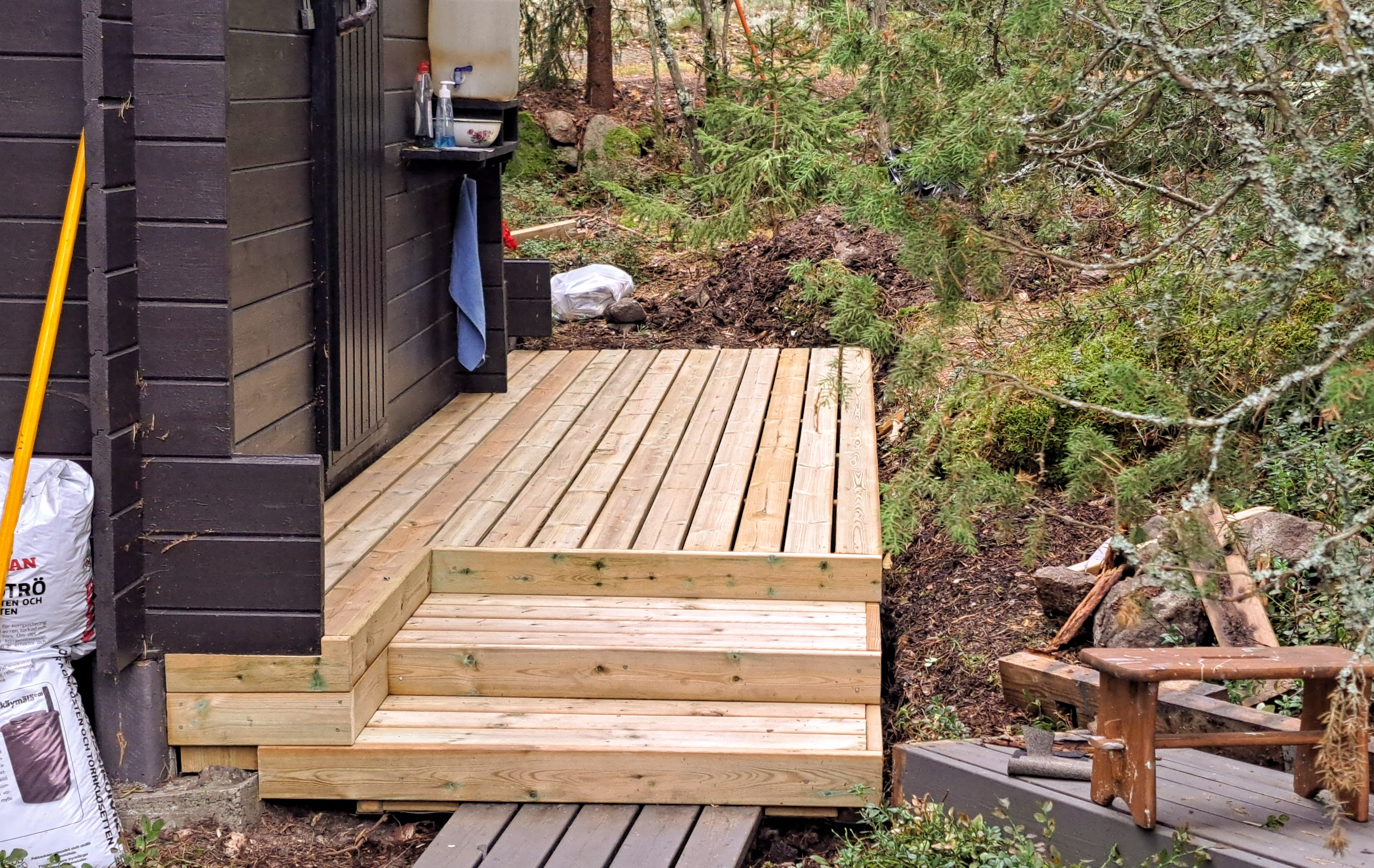

Nonni, siinä se nyt on. Piti vain uusia tuosta pehmentyneet osat, mutta kun sieltä oli mystisesti kokonaan kadonneita osia homma turposi sitten tekemään koko terassi uusiksi.
Aluksi lupasin tuolle 50v takuun, jonka muutin sitten elinikäiseksi. Rouvalla kesti hetki, ennen kuin tajusi takuuehtoja heikennetyksi :D
Kansilaudoitus on 10 mm raotuksella. Hiukan jänskätti, kuinka onnistuu viimeinen uloin lauta, sen asema kun määräytyi tuon porrasrakenteen mukaan.
Mutta tiukka kuri raotuksen kanssa ja 10 mm kulmalistat olivat hyvinä apureina pakotettaessa vääntyneitä lautoja ojennukseen ja uloin lauta asettui millilleen oikeaan kohtaan. Konenaulain oli kyllä lyömätön apuri lautojen pakotuksessa, riitti kun sai edes hetkiseksi pysymään oikeassa asemessa.
Mökin terassilaajennusta 2000 tehdessä oli käytössä vain vasara ja naula, silloin homma oli kyllä yhtä tuskaa pakotusten kanssa, meinasi kädet ja jalat loppua kesken.

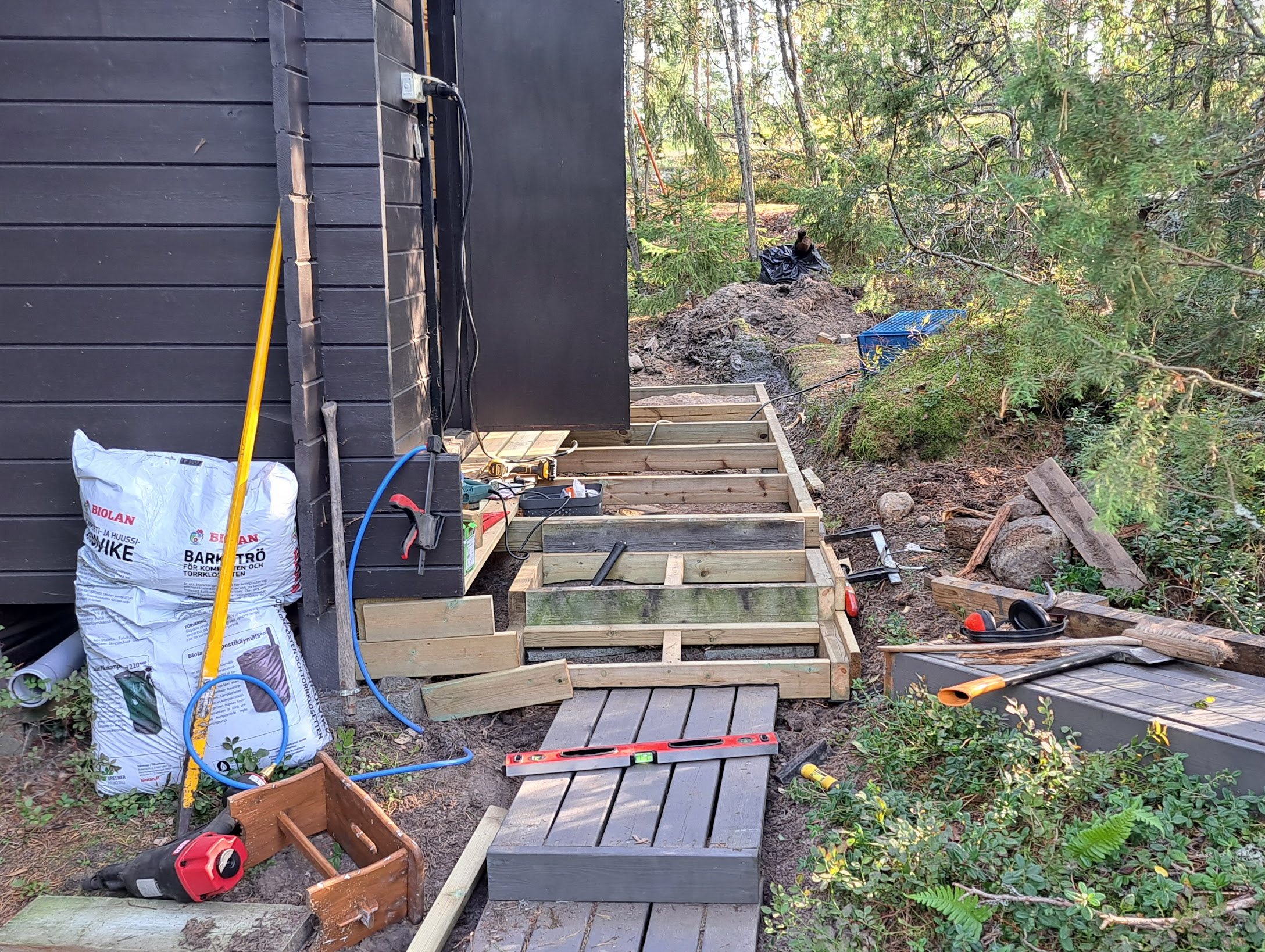

Uuden rungon alusta nyt kaivettu reilusti avoimeksi ja pattinkien tukipisteiden alle laitettu luonnonkivilaatat + kattohuopa + sulakkeeksi lappeellaan olevat AB-luokkaan kyllästetyt terassilaudan pätkät + kattohuopa. Olettamana on, että vuosikymmenten päästä sitten selviytyy seuraava nikkari pelkästään sulakkeiden vaihdolla. Meinasin vetää toiseksi reunimmaisen kansilaudan A2 ruuvilla, mutta 5x90 ruuvi kohtaa liika kitkaa ja kiertyy poikki, eikä pienempää kokoa ollut käsillä, niin vedin sitten kaikki 65X2,9mm konenauloilla.

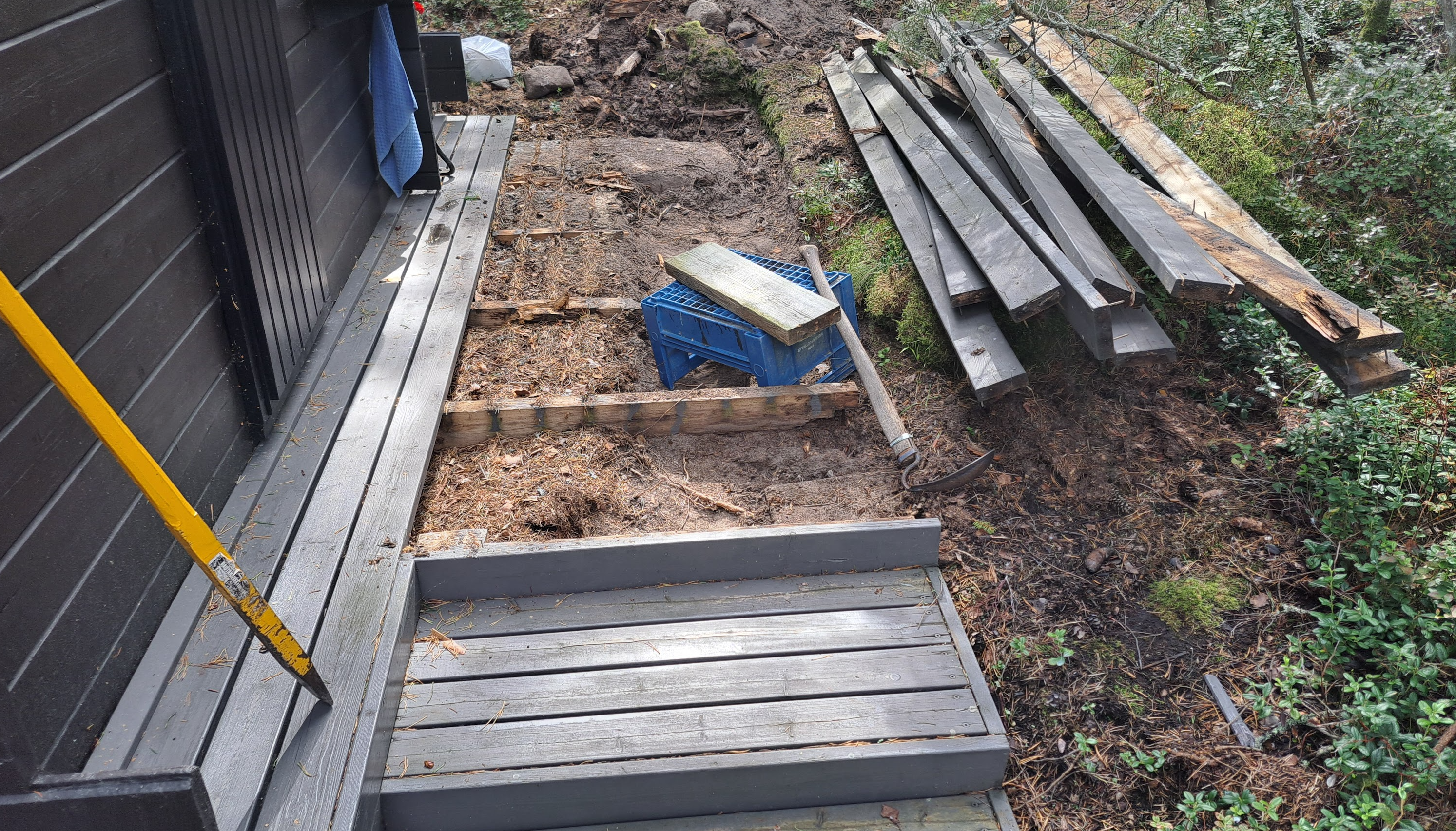

Tuonne alle jatkuvaa rallia nostin 25 mm ylös laittamalla alle vanhan laiturin kannesta pätkityt laudan pätkä, jonka molemmissa tasopinnoissa vielä kattohuopaa. Tarkoitus tehdä sama operaatio koko rallien matkalta. Ylemmässä kuvassa näkyy hyvin, kuinka ralli oli päässyt hautautumaan vuosien saatossa.
Rallit ovat wanhaa A-luokkaan kyllästettyä ja täysin kovaa puuta vielä. Operaatiolla sain rallin alapuolelle ilmatilaa. Samalla hilasin sorkkaraudan mutkalla rallien alta ylimääräistä neulasta ja muuta maatunutta höttöä. Sorkkarauta on muuten äärettömän hyvä työkalu maarakennuksessa. Massallansa ja kapealla päällä kuokkii hyvin tiukkaakin maata ja vetämällä syntyy hyvin kaivantoa.

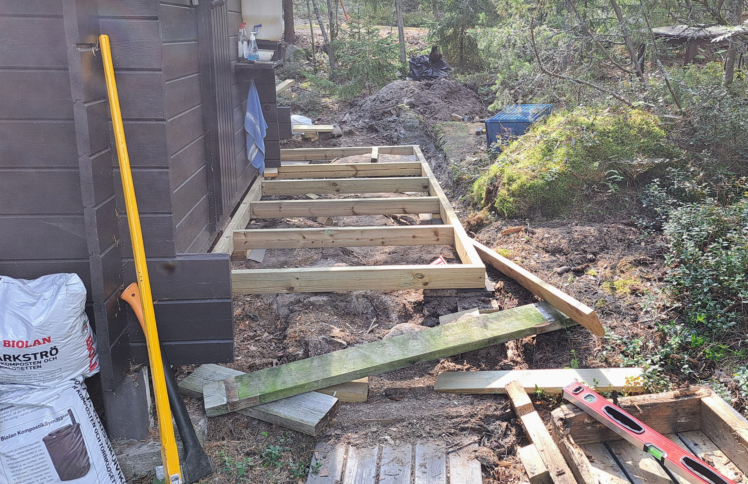

Tältä näytti lähtötilanne. Ennen avaamista oli tarkoitus vain uusia tuo avattu osuus. Taka-alalla oleva maaperältä vaikuttava osuus on matalaksi työstetty kivi ja sen oikeaan reunaan on leikattu puolikkaan pattingin korkeuden verran tilaa, eli pattinkiin sitten veistettävä vastaava puolikas kolo.

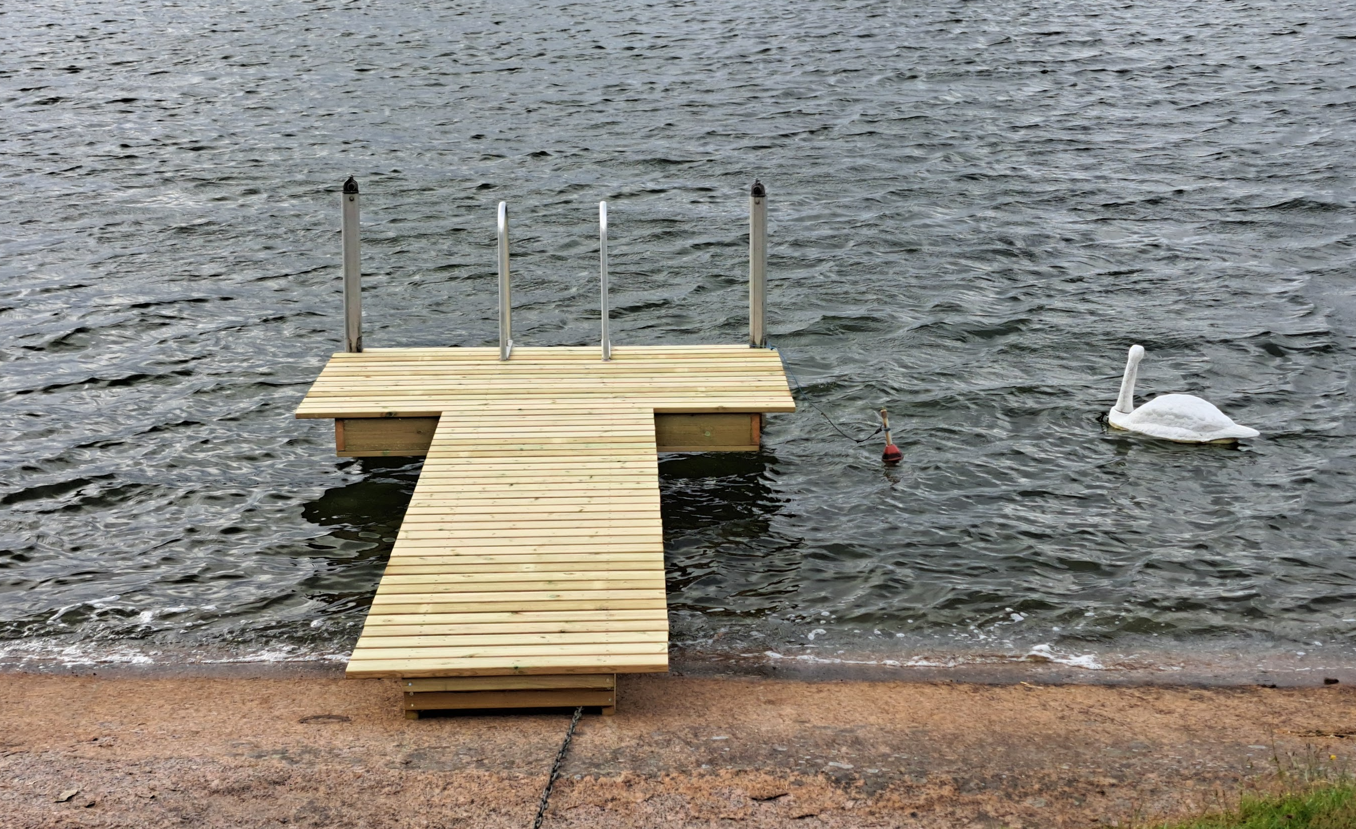

Laitetaan tähän vielä tuon valmiin laiturinkin kuva. Alumiinitolpat ova alkuperäiset yli 40 vuotta vanhat. Tuohon olisi ollut vielä saatavilla kaikki alkuperäiset osat. Merenpuoleiset päätylaipat olivatkin hieman syöpyneet, muutama tulitikun läpimentävä reikäkäin siellä ja pulttien reiät menneet väljiksi, mutta laitoin sinne isot A2 aluslevyt ja paljon momenttia. Osat voi uusia koska tahansa jos siltä alkaa tuntua. Mutta nyt 60 € alumiinipeltiparista tuntui vain korkealta.
Kuvassa mukana Kisun inhoama lämpömittari :)

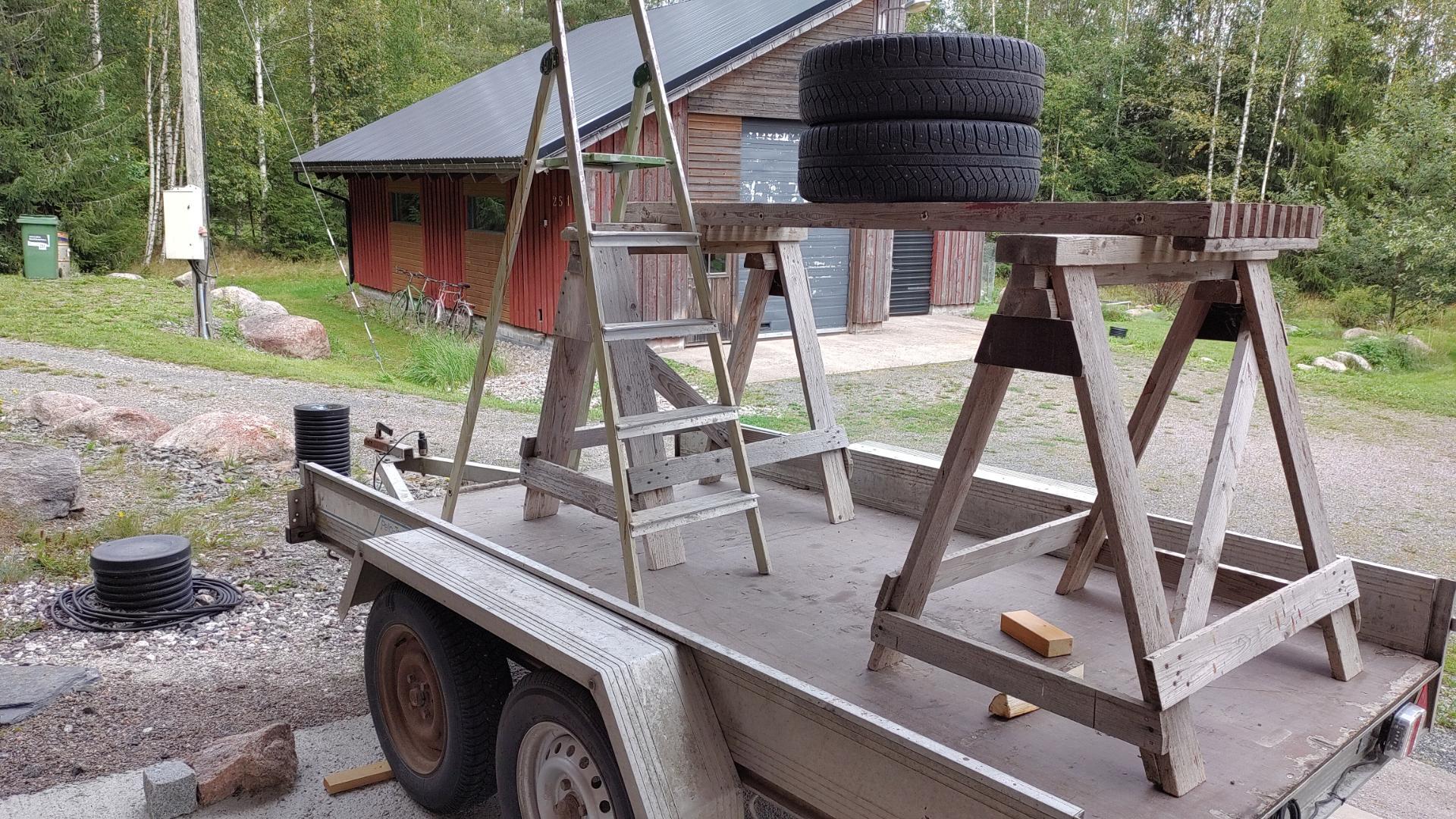

Mobiilitellinki. Vielä hiuksenhienoa viilaamista ja sitten hyödyllisyysmallia hakemaan. Mulla on kuva, että peräkärryyn saisi integroitua hyvinkin käyttökelpoisen raksatelineen.
