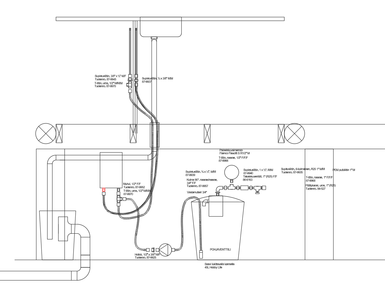

Lopulta jouduin piirtämään mallin ja asettelemaan sinne kaikki tarvittavat osat asennusjärjestykseen osa kerrallaan.
Sitten etsin vielä Biltusta osille osanumerot ja hinnat, yllättäen kaikkia oli sieltä saatavilla.
PEX systeemille tuli hintaa kaikkinensa 296 €! Mukana hana ja se paineiskunvaimennin.
Letkujen jälkeen päivitin uuden mallin ja hinta tipahti satasella, 197€ ja asennuskin yksinkertaistuu ja talvetus onnistuu lopulta kun kiertää hanan ja pumpun letkuliittimet auki varaajalta :)

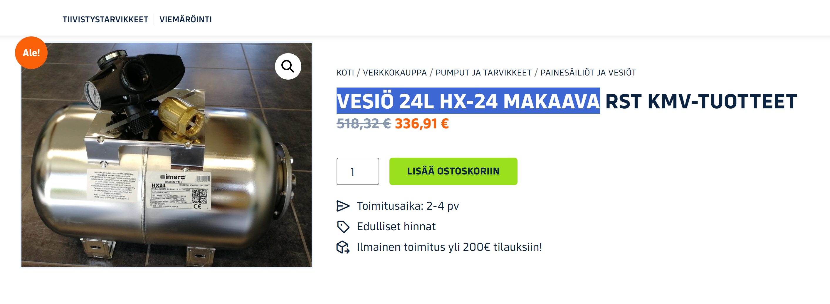

Taidanpa sittenkin heittää tuonne suoraan sen kalvopaineastian. Tuli edullinen (made in Finland(!)) kompaktisti varusteltu pytty vastaan. Tuossa kun kävi vielä niin, että se vesipaineiskunvaimentimen toimittaja ilmoitti, että tuote onkin varastosta loppu ja palauttavansa rahat. Hanasta ja APK:n aqvastopin iskut lienevät varsin vaatimattomat ja kun se kaivon takaiskuprobleemikin ratkesi helpoksi.
Ainut on tuossa tuo talvetus, että riittääkö pytyn juoksutus lähtöliitoksesta tyhjäksi ja takaiskun irrotus? Toki tyhjän pytyn voi ottaa vaikka kainaloon, 10 kg kuivapaino (ihmetyttää). On tuosta myös 60 € kalliimpi malli alaliitännöillä ja letkulla, mutta tämä olisi kuitenkin kompaktimpi ratkaisu, jossa kaikki hilskeet valmiiksi kiinni takaiskusta lähtien.
Mitat: k 58cm l 37cm s 40cm
Ja mikä parasta ILMAINEN toimitus, taas viedään sisäistä Sulovileeniä kuin litranmittaa :D
https://www.rejko.fi/tuote/pumput/painesailiot-ja-vesiot/vesio-vx-50l-pysty-rst-top/

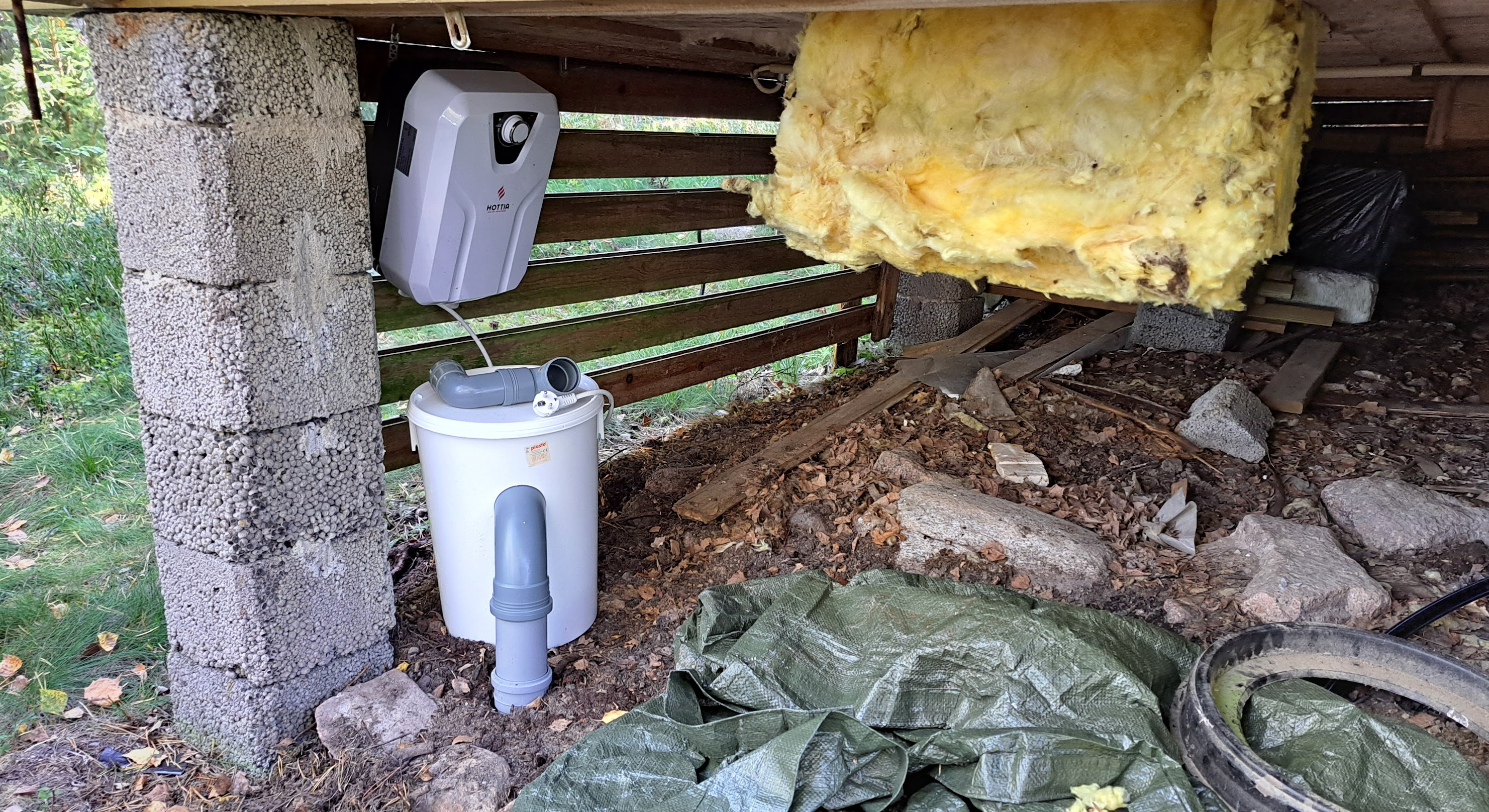

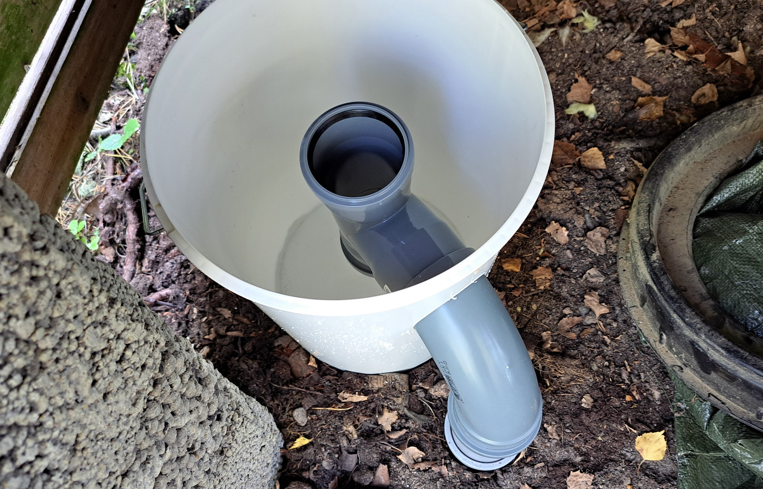

Kuvassa rasvanerotin, jonka vastaavaa kaupallista sovellusta saa ainakin tuolta pikkuvihreästä vajaan 1000 € hintaan :)
Paljussa sisällä T-haara, jonka avoin yläosa estää lapon ja pinnatason alapuolella oleva haara puolestaan ohjaa rasvattoman vedenviemäriin, rasvan jäädessä lillumaan pinnalle.
Suuremmat kiintoaineet puolestaan painuvat paljun pohjalle. Putken läpimitta 75 mm. Paljulle tuleva viemäriputki 50 mm ja siihen liittyvä altaan poistoputki 40 mm.
Paljun alaosan kupeeseen vielä tyhjennyshana talvetusta varten.
Kuvassa alustavasti paikoitettu lämminvesivaraaja.
Kaikki liitännät, lämmin/kylmä vesi, APK aqvastop, APK-  ja tiskialtaan poisto, sekä lämmittimen ON/OFF kytkimen sähköt viedään lattiasta läpi 100 mm IP läpiviennillä tuosta avatun eristeen kohdalta, talvetus voidaan suorittaa kokonaisuudessaan tuossa tilassa ja roiskevedet suoraan maaperään ja APK johteiden saadessa yhtäjaksoisen laskun.
Paljun ja poistoputken liitos tarvitsee vielä tiivistyksen. Materiaalina PP/PE joka on hankala, mutta hommailtavissa oikein konstein.
Pintojen praimerointi  3M™ Adhesion Promoter 4298UV + SikaFlex-221 tuottavat hyvän tuloksen.

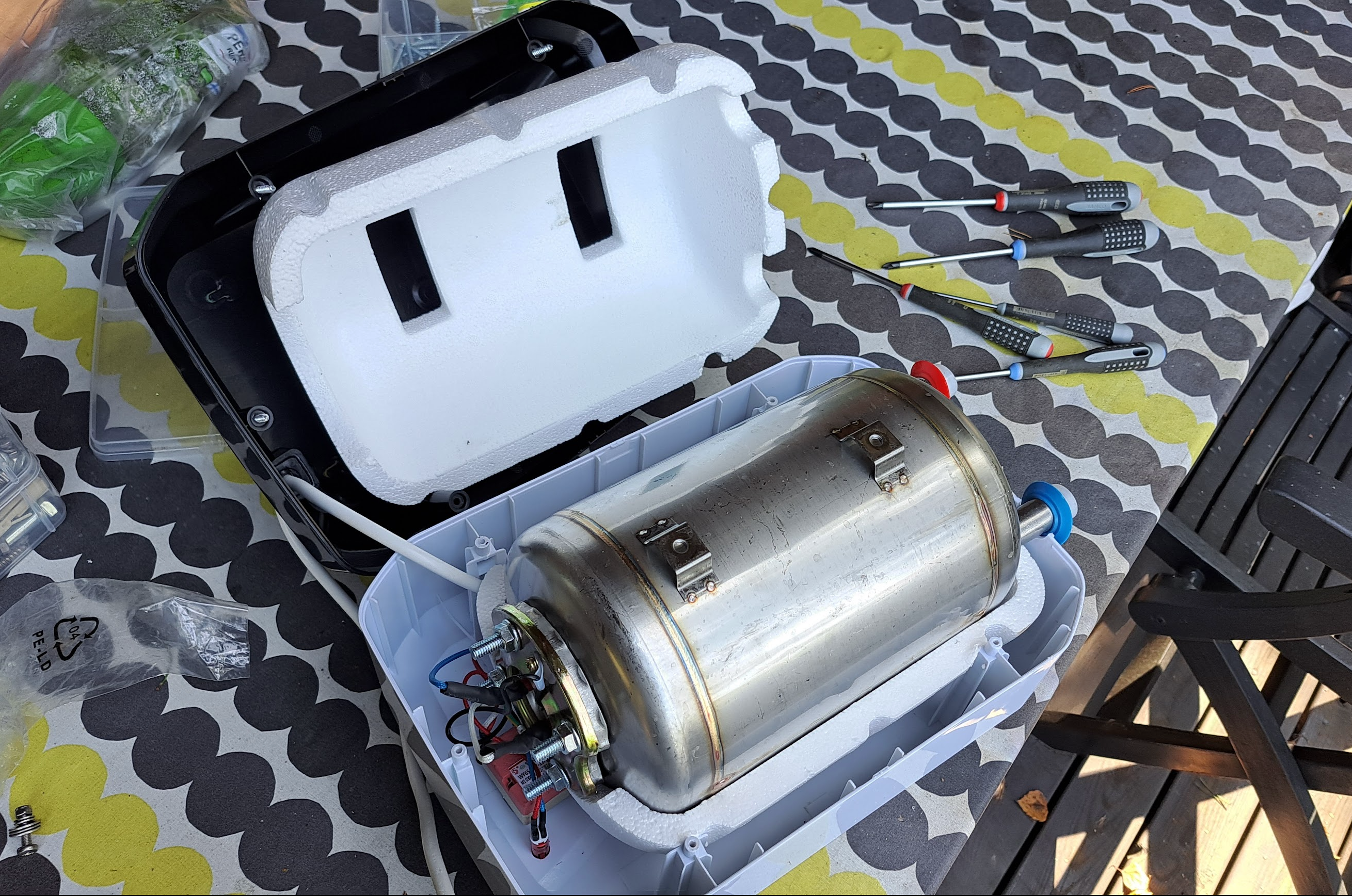

Ja totta kai piti tuo vedenlämmitinkin heti avata ja katsoa mitä on syönyt.
Aikas hempuelit on nuo eristeet tuossa ympärillä, mutta olkoot. Vesimäärä 6 litraa ja pidetään päällä kun on tarvesta, jokin merkkivalolla varustettu ON/OFF virtakytkin allaskaappiin, tai kellokytkin.
Ilmeisesti pytty avattavissa mahdollista kalkinpoistoa tai muuta huoltoa varten.
Liitäntäteho 1,5 kW.

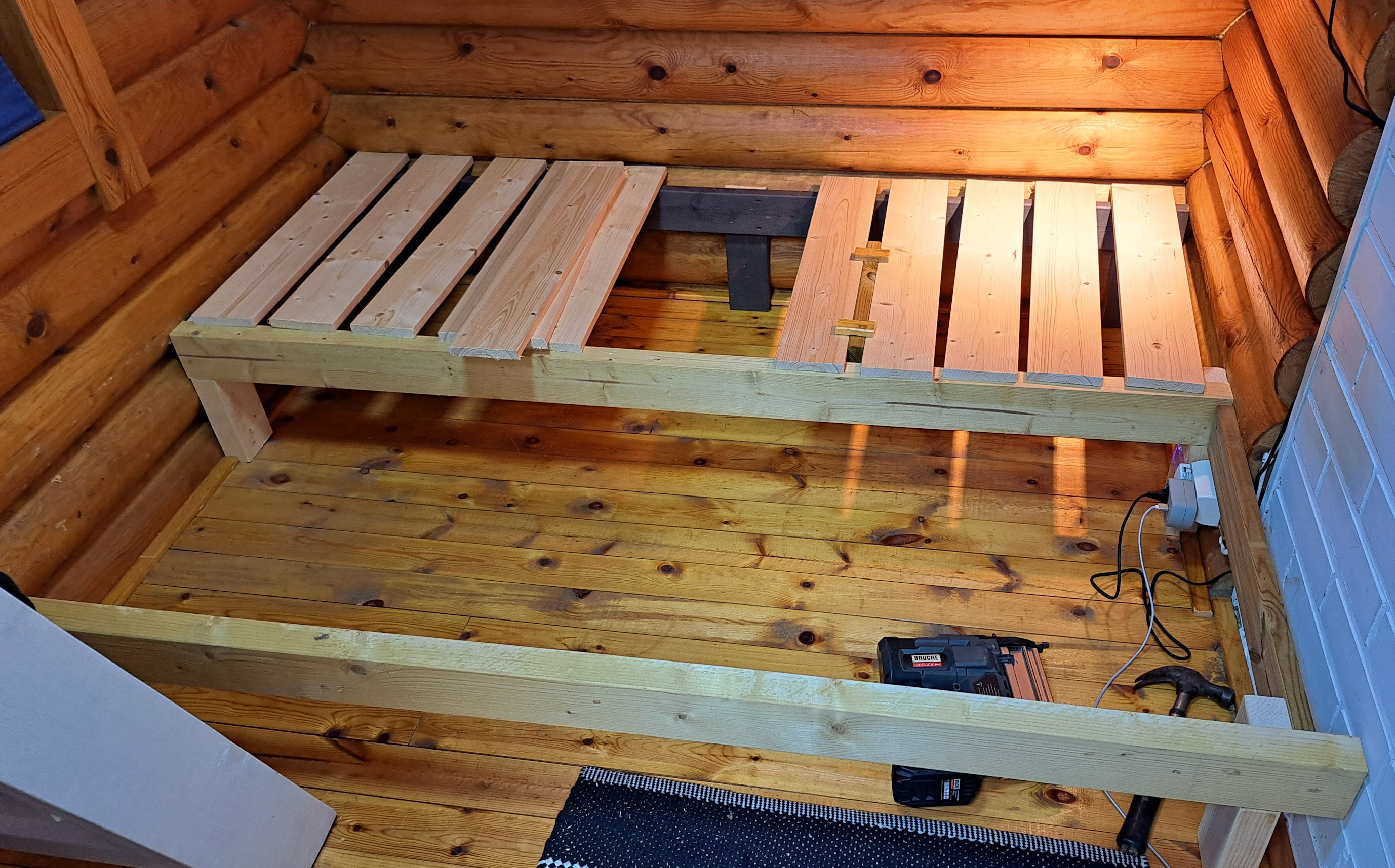

Säleet piti vetää toisiinsa ankaroliinalla 28 mm raotuksella, terassilaudasta tehty rakotulkki kuvassa. Jostain tuli tieto vastaan, että vaahtomuovipatjoille max 30 mm rako.
Kävi vaan niin, ettei mulla ollutkaan sopivan mittaisia niittejä ja jouduin paukuttelemaan 6mm niitellä, tarkoitus hommata 20 mm niittejä paukutella uusiksi.
Sittemmin tuli mieleen, että jos laittaisikin alapinnalle 12x32 mm listat ja paukuttelisi ne kiinni 30 mm sinkilöillä joita löytyykin, eli tekisi pohjarallit. Pohjasäleet ovat kokoa 18x120 mm.
Hauskasti on to tila mittanauhan mukaan 1850mm ja piirustuksen mukaan 2050mm, kuluttajaa huijattu? Tarkoitus tuohon pusertaa 140x190x25 cm patja.
Vaha peti oli 117 leveä, eli uusi patjahan tulee olemaan hulppea :)

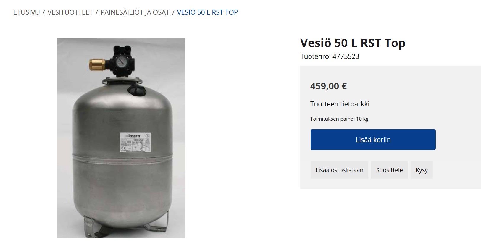

Kalvopaineastiaksi valikoitui sitten tämä.
Eräs myyntitykki soitteli mulle (ei tiennyt näistä oikeastaan yhtään mitään ja sen sanoikin) ja kysyi sitten että miksen laita tätä 24 litraista makaavaa. En osannut siihen vastata ja niinpä sitten tämä, satasen halvempikin. Mukana seuraa takaisku, 5-tiekappale ja painemittari. Varoventtiili taisi olla puutteena, semmonen sitten jostain, reilu pari kybää siitä sitten lisää.

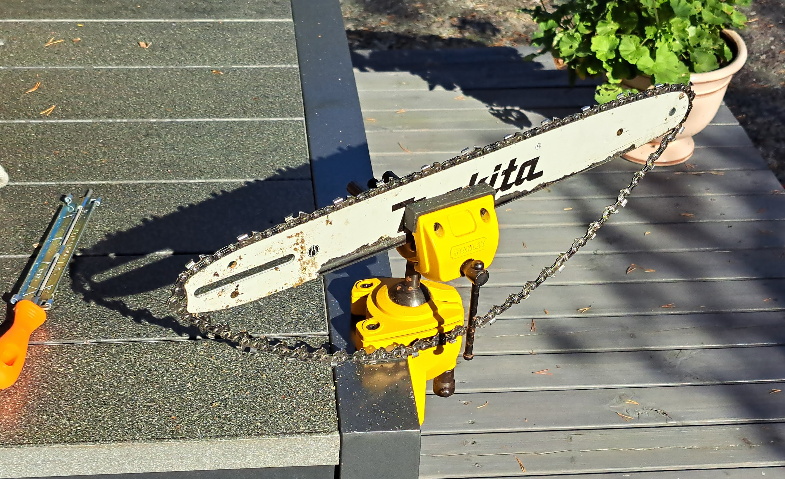

Tuli aika terotella tuo Makitan teräketju. Yhdellä terotuksella tekee kaksipuuta pölkyiksi.
Sähkösaha hankala terotettavaksi, kun siellä on se moottori jarruna päässä. Edellisellä kerralle pyörittelin ketjua pölkyn reunaa vasten tuuppimalla.
Tällä kertaa syttyi lamppu ja irrotin laipan ja penkkiin kiinni ja avot!
Johan alkoi sujua, tämän helpommaksi viilaus ei voi enää mennä, tuossa kun sai laipankin käännetyksi sopivaan kulmaan ja kaikki muutkin ergonomiat kohillaan.
