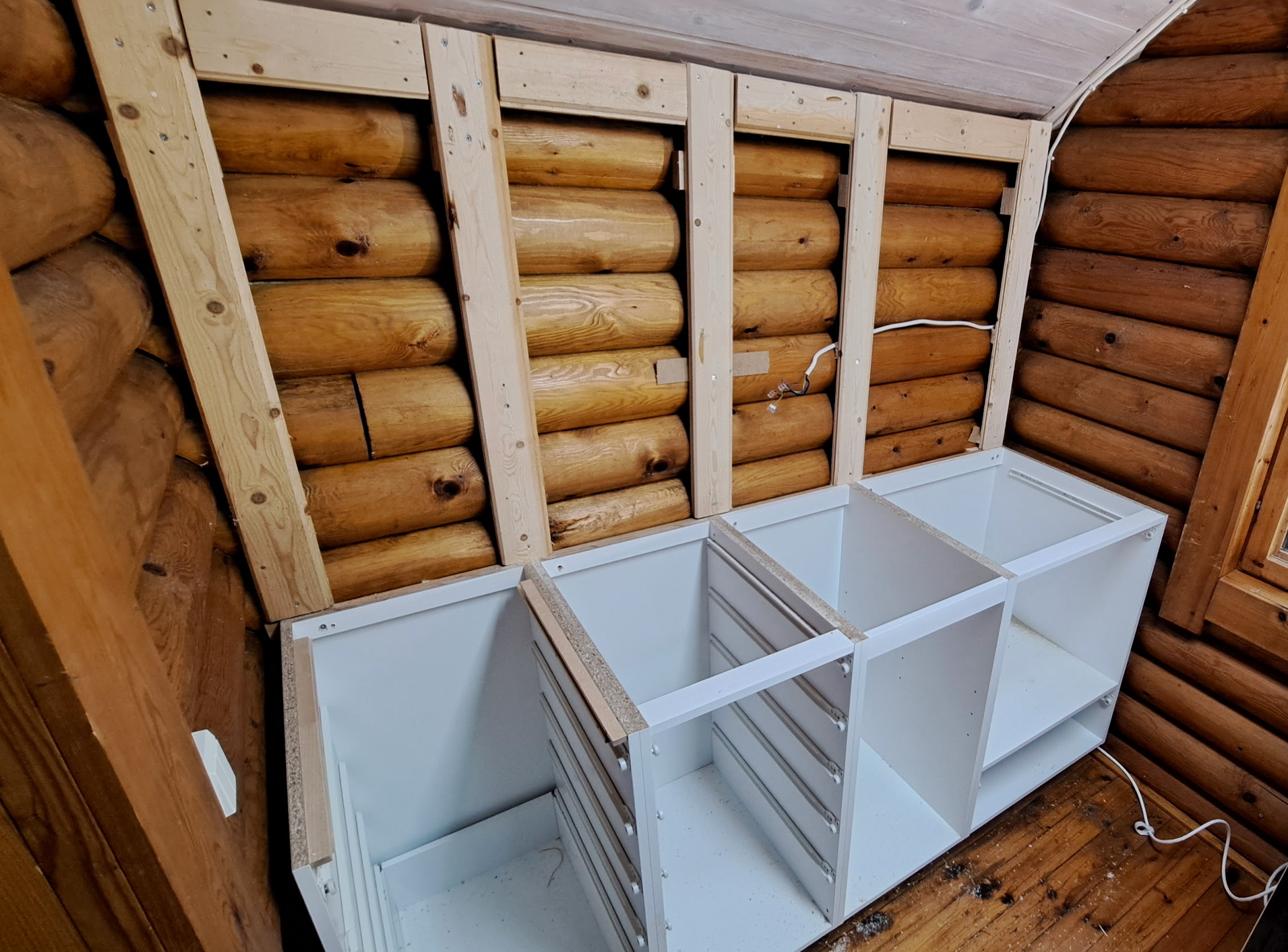

Tuossapa kuvakin tuosta pystysuorasta "valeseinästä".
Ylin hirsi laskujeni mukaan 68 mm ulkona, ei tullut mitattua purkutöiden jälkeen todellista.
Tila oli myös hiukan salmiakin muotoinen, joka sekin oli tiedossa ja sitä korjattiin hiukan valeseinän avulla.

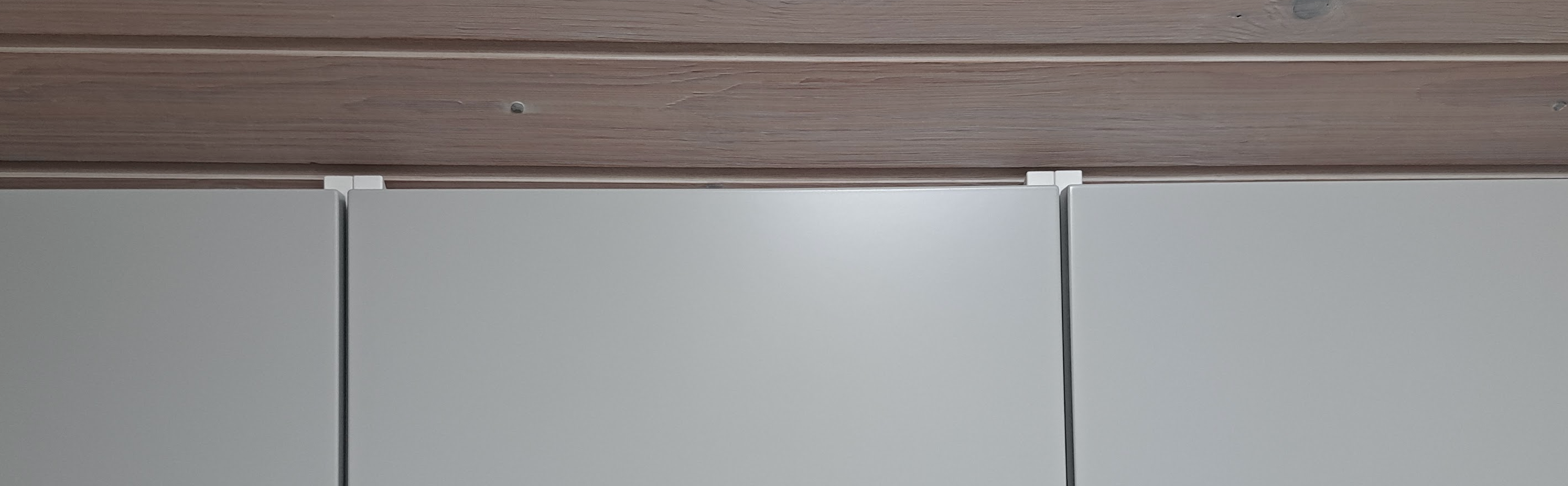

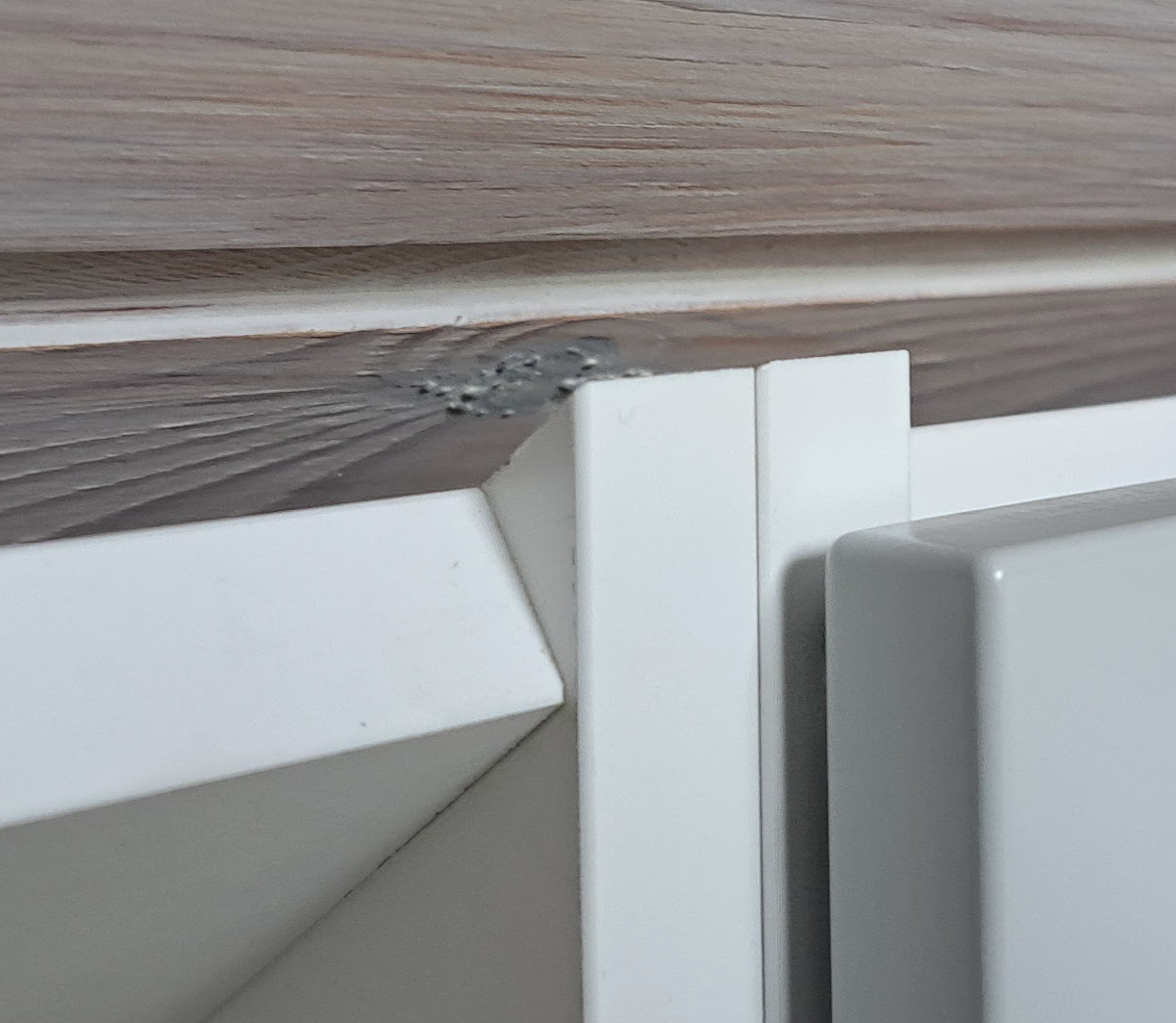

Yläkaappien katon ja lapekulmien kassa  olivat sössineet, mittauksieni ja piirustusten mukaan 53 astetta, mutta kaapistossa 50 astetta, eli yläreuna ei sitten tavoita kattoa. Ei sitä silmä huomaa, mutta parikytmillinen rako sinne jää katon kaapin yläreunan väliin ja poissa kaapin sisäkorkeudesta.
Yläkaapin ovikorkeus ei myöskään vastannut kohdekäynnin muutoksia, eli ovet olisivatkin jatkuneet kattoon saakka - lähes ja ilman yläpeitettä.

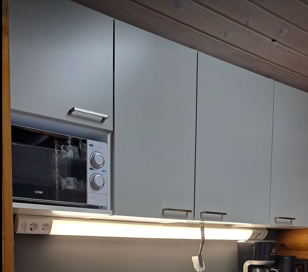

Ohessa taiteellinen näkemys toivotusta ja kuten kuten valitussa kuvakulmasta näkyy, sopii kokonaisuuteen hyvin.
Viisto osuus naamioi täydellisesti tönön matalan räystäskorkeuden :)
Ja tämmönen sitten saatiin.
Tulen vaatimaan nuihen pöllönkorvien poistamisen, ei paha rasti Feinillä.
Tuossa tainnut käydä niin, että kohdekäynnin jälkeiset muutokset ovikorkeuksiin eivät päätyneet ovitilaukseen asti.
Mutta tuo lapekulman poikkeamaa ei voi mitenkään selittää, piirustuksissa merkittynä se 53 astetta, lisäksi rungon päällä olisi ollut lyhyt n. 50 mm levyinen katto, joka kuvassa puuttuu kokonaan.

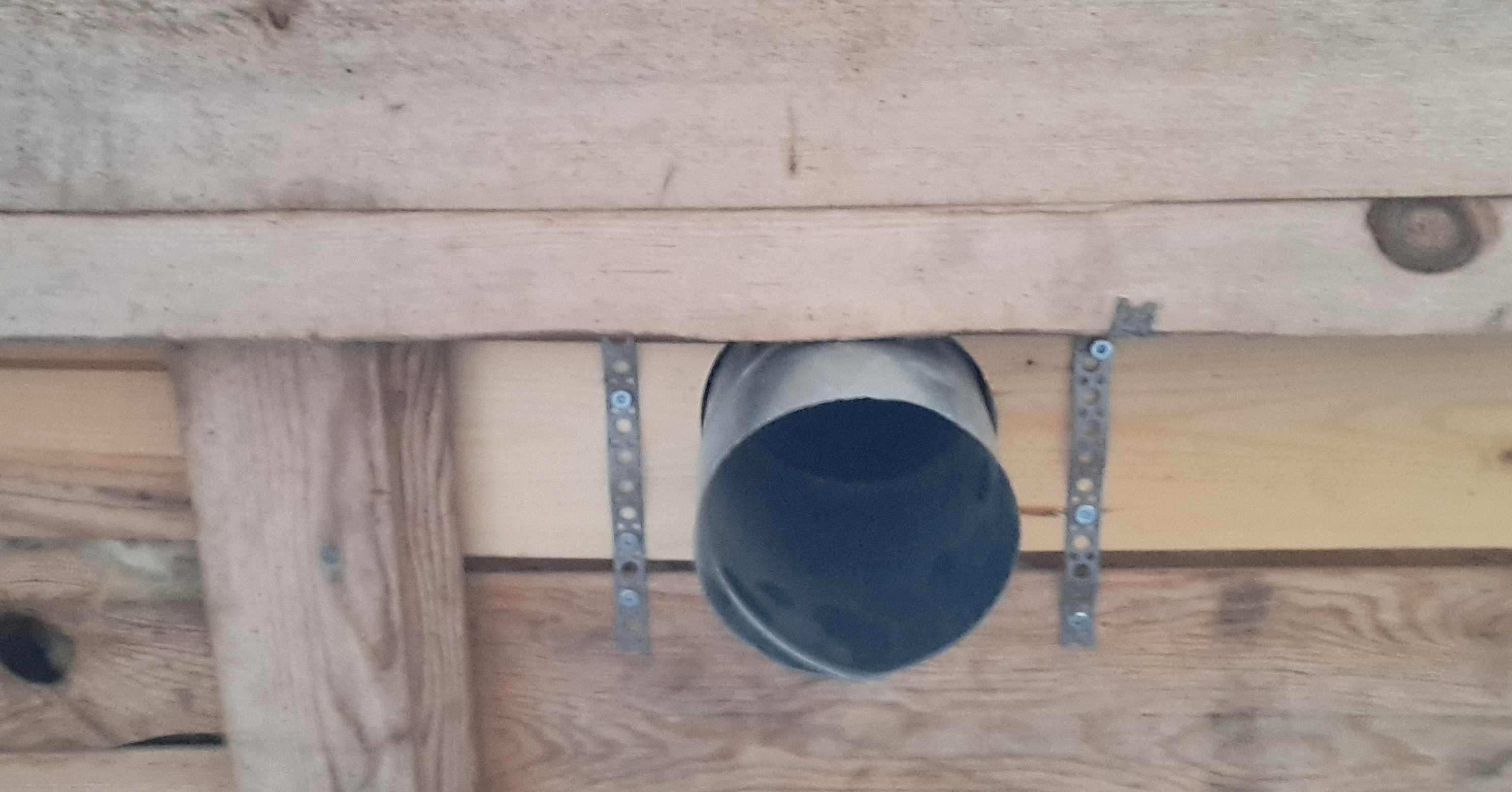

Ja LVI tekniikka hoituu alakaapin tämmösen näkköse D100 IP-putken läpiviennin kautta.
Vuotosuunnitelma :D
Tarkoitus silikonilla tiivistää alakaapin alasaumat ja ohjata vahinkoviemäröinti tuonne IV putkeen.
Harkinnassa, etureunan vallitus, toisaalta silloin pieni vuoto voi jatkua huomaamatta pidempäänkin, vaikkakin osin hallitusti. Mietitään.
Myös hanavuodot (hanan läpivienti tiskipöydältä asettuu kaapiston APK puolelle, mahtuu kyllä) ja APK vuodot (pakkasvaurio riski suuri) suunnitelmissa ohjata allaskaappiin siellä sivussa olevien letkujen läpiviennin kautta allaskaapin puolelle. Runkoläpivientien tiivistys toki silikonilla huolellisesti, kuten APK myös poteron kaikki saumat ja etureunan vallitus.
Eli kaikki vuodot keskitetysti tuonne allaskaappiin ja sieltä pihalle :)
APK tulovesi- ja poistoliittymien liitännät viedään tuosta IP putken läpi suoritetaan talon alla johteiden ollessa yhtäjaksoisessa laskussa, jolloin talvetuspurutkin on helppo tehdä pelkästään liittimien avauksella ja antaa putkien valua valtoimenaan kuiviksi ilman kippoja.
IP-Putki tarkoitus eristää muokatuilla D100 kivivilla paloilla (eivät ime vettä), johon tehty putkiston mukaiset läpiviennit ja kovalevystä villoihin liimatut päätylaput.
