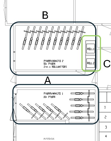

Raksajuttuja tämäkin, meidän pyöräkellari hanke nytkähti taas eteenpäin ja nyt olisi tarkoitus hyväksyttää yhtiökokouksella yhtiöjärjestyksen muutos, jolla kylmäkellari poistettaisiin käytöstä. Kellari mainitaan yhtiöjärjestyksessä niin siksi tällainen manööveri pitää tehdä, vaikka yhtiökokous hyväksyikin hankkeen jo vuosi sitten.  toivottavasti onnistuu, koska jos yksikin nillittää asiasta niin se oli sitten siinä.
Uusin suunnitelma on siirtää häkkivarasto kylmäkellariin ja pyörävarasto 2 siihen, niin on sujuvampi toteutettavaksi ja käytettäväksikin.
Samalla palokatkotettu tila sähköpyörille ja niiden lataukselle.
Kuvassa B olisi se uusi lisätila, eli vanha jää rinnalle. Samalla saadaan muutama rollattoriparkki.

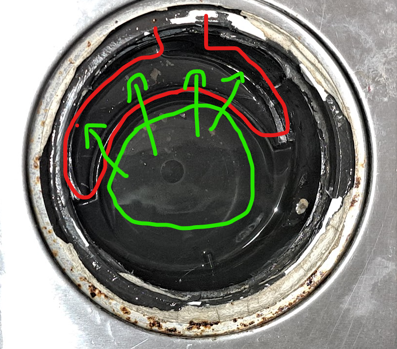

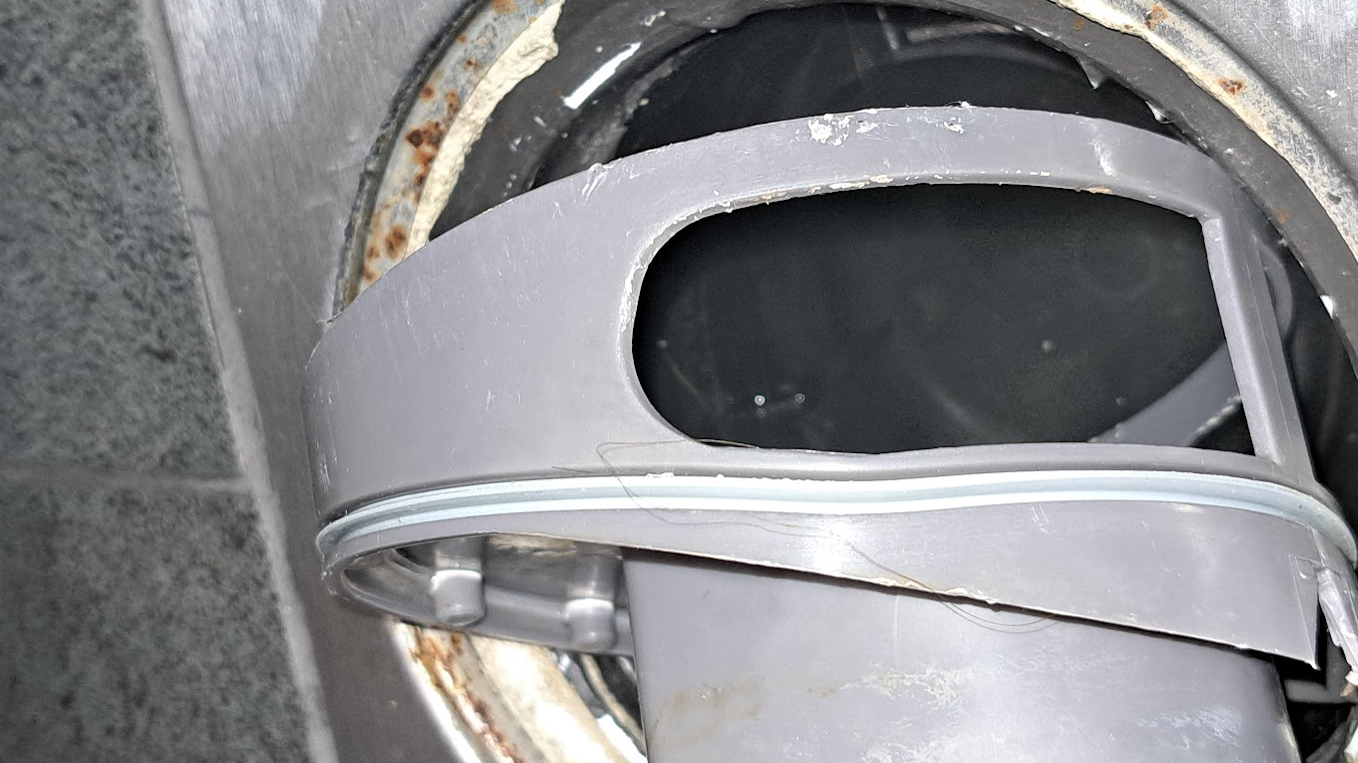

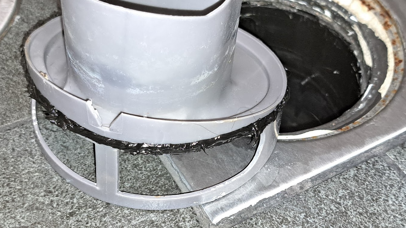

Meillä on tässä ajoittaiset viemärikaasut vaivannut jo pitkään. Homma eskaloitui sakokaivojen ohituksesta, joka vaikutti jollain tavoin linjaston huohotuksen tasapainoon.
Nyt sitten avasin tuon lattiakaivon, jonka tiivistystä epäilen vahvasti, toinen on sitten pesualtaan heiveröinen vesilukko, jonka korvaan kalvolukolla, jollei lattiakaivon kautta tule kuntoon.
Kuvassa lattiakaivo hajulukko-osio poistettuna.
Keskellä on kuppi, josta yli juokseva vesi menee kuvassa yläosan keruukippoon ja siitä edelleen kaivon suvussa olevasta aukosta viemäriin.
Kuvassa hajulukko-osa, joka tiivistyy kaivon reunamiin tuolla heiveröisellä tiivisteellä. Lisäksi kun kaivon reunoja on töhritty kosteuseristeellä, epäilen tuon olevan se heikoin lenkki. Viemärissä on melko voimakas ylipaine ja kun tuo hakulukko-osa oli poissa, sieltä nousi oikein höyry.
Hajulukon isot aukot ovat kuivakaivojen liittymiä varten.
Tuo alaosassa oleva jatke menee sinne kaivon kuppiin ja muodostaa siihen hajulukon ja tuo vasemmalle jäävä tila on sille viemäriliittymälle.
Kaasutiiveys on siis tuon muovisen tiivisteen varassa.
Kaasutiiveyden varmistamiseksi, oli alkujaan tarkoitus pyyhkäistä tuohon jotain vaseliinia, mutta kun ei löytynyt, laitoin sitten siihen silikonia, jos vaikka auttaisi. Aukaisu voi olla hieman työläs myöhemmin.

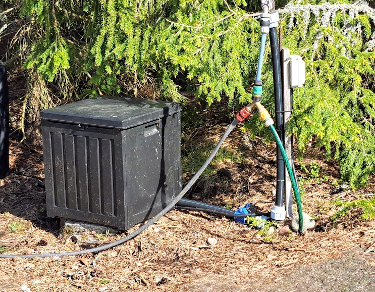

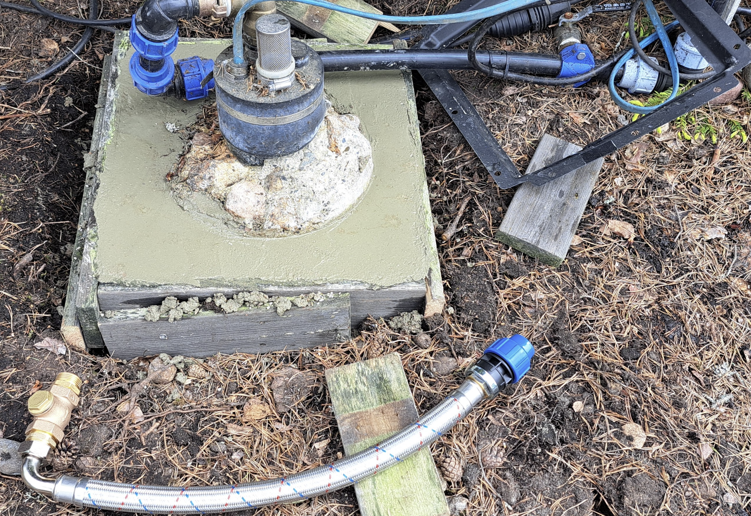

Värkkäsin kaivolle uuden kaivohuoneen vanhasta Julan säilytyslaatikosta.
Riitti kun kampesi pohjan pois ja sivuun aukko 32 mm siniraitaputkelle ja maakaapelille.
Boksin takaseinään vielä vesivanerilevy kiinni ja siihen jakorasia ja pari pistorasiaa, toinen paineastian painkytkimeltä ja toinen jatkuvalle sähkölle, molemmat sähköt saan 5-nap kaapelilla kaivolle.

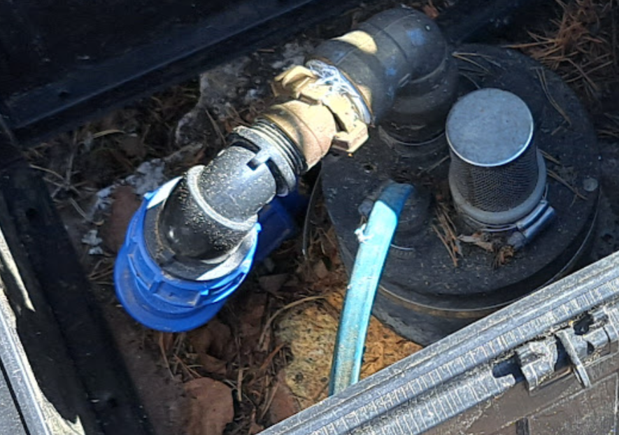

Seuraavaksi pitäisi saada purettua tuosta tuo kynsiliitos auki.
Väliin olisi tarkoitus laittaa purettava takaisku, eli talveksi sisuskalut veke ja putkisto tyhjenee kaivoon.
Mietityttää vain kuinka se liitos lähtee purkautumaan, eli miten liittimet antavat kierteistään sen verta myöten ja liitos avautuu. Mutta jos vain vähääkään arvaan, niin liittimet ovat kierretty kierteissään aivan pohjaan, eli kierteiden puolesta ainoa kiertymissuunta on auki päin. Smurffien lainsäädännön mukaan tilanteessa kiertymistä täytyisi tapahtua juurikin kiinni päin. En tullut katsoneeksi kumpaan suuntaan kynsien tulisi lähteä kiertymään.
Oma juttunsa on se, että missä määrin kumitiivisteet ovat vulkanoituneet yhteen, eivät taida suosiolla kiertyä nekään.
Sitten tuossa joutuu myös purkamaan tuon PEM putken kulmaliitoksen auki, jotta sen saa pyöriteltyä takaiskuun. Liitoksessa on O-rengas  putken ympärillä ja voi myös olla tiukassa, pitäisi aina käyttää vaseliinia kohteessa.
Plan B on rautasaha.

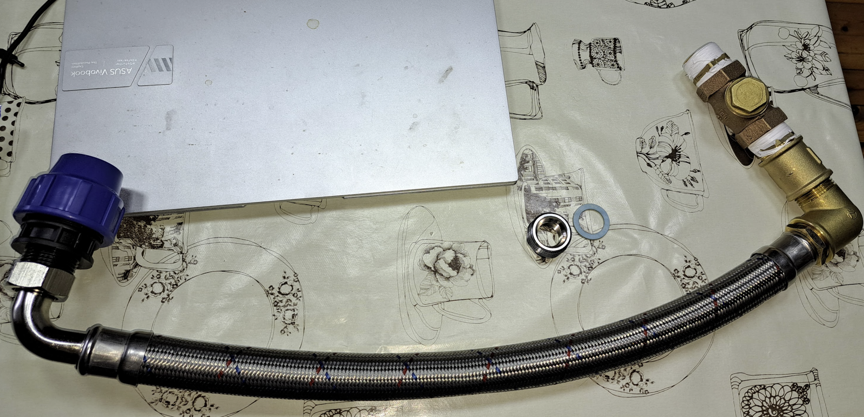

Takaisku.
Tuohon joudun vielä lisäämään kaksoisnipan, että saan sen kulmapalaan kiinni. Kaksoisnippa + takaisku voivat kuitenkin yhdessä muodostua liian pitkäksi, että vanha putkisto asettuu siihen kunnolla, siltä varalta sitten täytyy vaihtaa tuo SK/SK kulmaliitin malliin UK/SK, niin pärjätään ilman kaksoisnippaa.
On tämä palapeli.

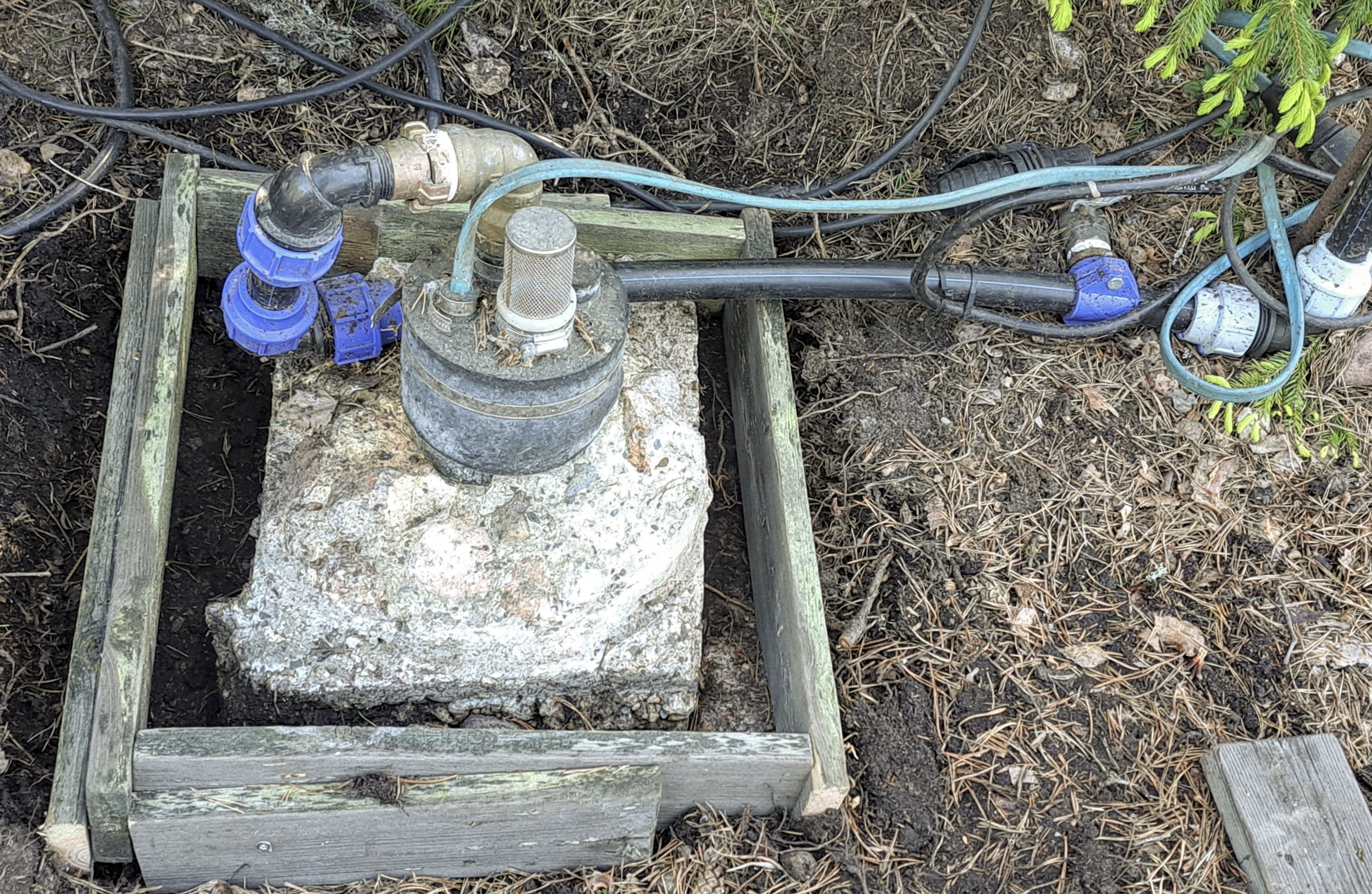

Ja siinä sitten kaivohuoneen perustukset.
Yhdellä 25 kg kuivabetonisäkillä loputa pärjäsin.
Tällä hetkellä suunnitelmissa katkaista tuo putki ja liittää siihen tuo laiteliitäntäletku. Pulmana siinä on, että on hiukan liian pitkä, mutta jos saisi soviteltua siten, ettei painaisi kopin reunoja, koska muuten alkaa pullistella.
Voisi ehkä onnistua, jos päällä oleva kulmapala suostuu kiertymään auki päin 15..20 astetta ongelmitta.

Mulla tuli myös epätoivoinen tilanne putkiliitosten  kanssa - taas kerran.

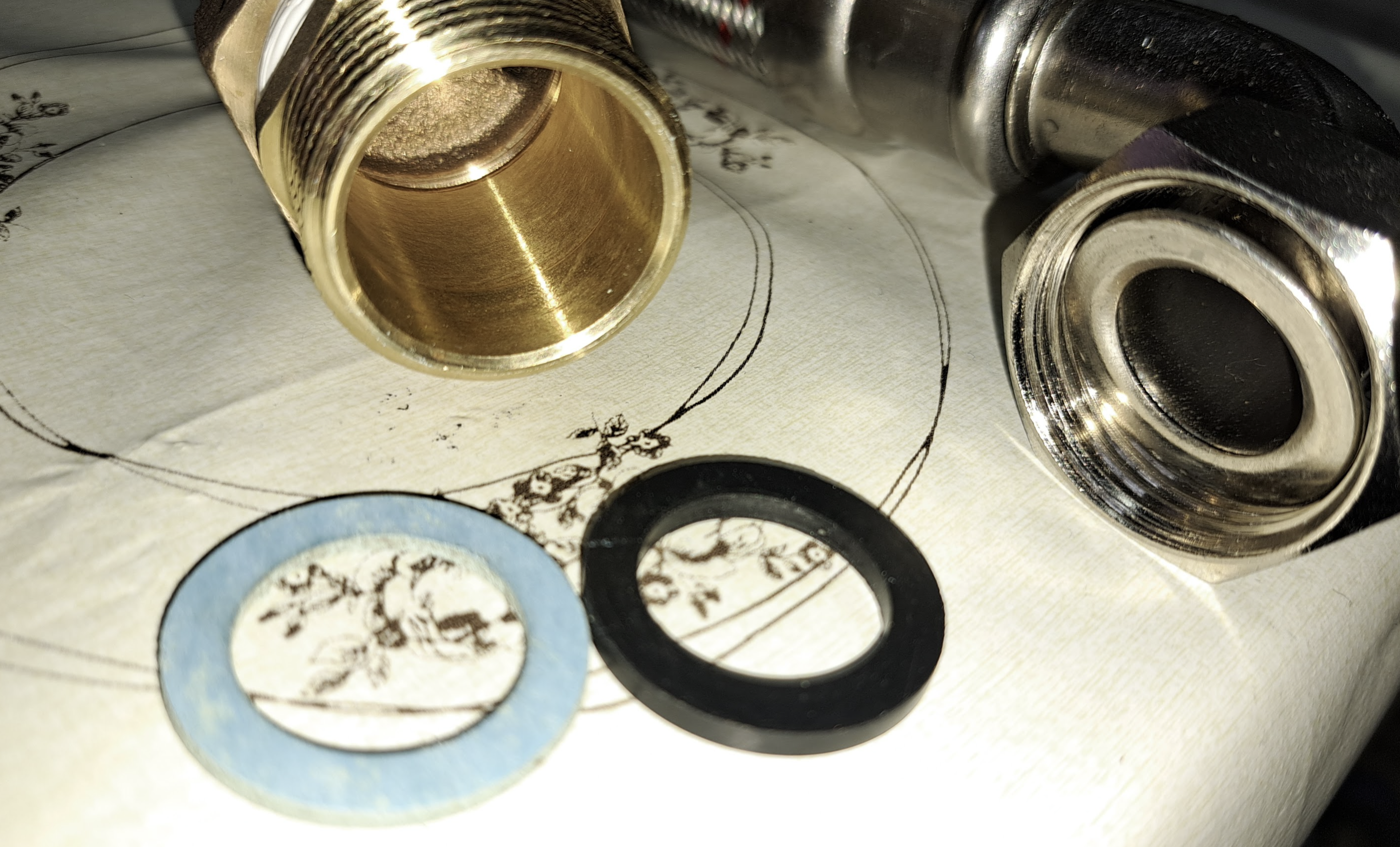

Tuossa kun rupesin tarkemmin tutkiskelemaan tuon teräsvahvisteisen kytkentäletkun laippaliittimen ja kaksoisnipan yhteensopivuutta, niin eihän ne sovi. Laippa liittimessä on irrallinen kumitiiviste ja jos sitä vasten kiristetään kaksoisnipan hyvin kapea otsapinta, niin kumitiiviste tulee lähes 100% varmuudella pullahtamaan välistä pois.
Fiibertiiviste voisi tuossa hetken menestyä, mutta luultavasti leikkautuu kiristyksessä jos vähänkään enemmän momenttia.
Tarvittaisiin kaksisnippa, jossa isompi otsapinta, mutta sellaisiahan ei oikein tahdo löytyä.
Vaihtoehto voisi sitten olla asentaa kytkentäletku toisin päin, eli tuo laippaliitos PEM putkiliittimeen ja siihen tuo tiiviste tuntuisi sitten sopivan hyvin.
Se vaan että tuohon pumpun puoleiseen päähän tarvitaan sitten tuumainen  rakennelma: kytkentäletku - muhvi - kulmayhde - kaksoisnippa - takaisku - kaksoisnippa - kulmayhde - muhvi.
Melkoinen rakennelma, paljon liitoksia ja vuotomahdollisuuksia.
Vaan nyt tuossa kun tuota kuvaa tarkastelin, niin tuostahan voi sieventää tuota kytkentää yhdellä muhvilla ja kaksoisnipalla, eli tuo kulmayhde suoraan takaiskuun.
Pulmaksi pulmaksi tulee vaan kulman suuntaus haluttuun asentoon, sekä letkun kiertäminen liittimeen, jotta toisen pään kulma asettuu oikeaan asentoon.
Olisin halunnut tuoda laippaliitoksen tuohon takaiskuun myös helpomman huollettavuuden vuoksi.
