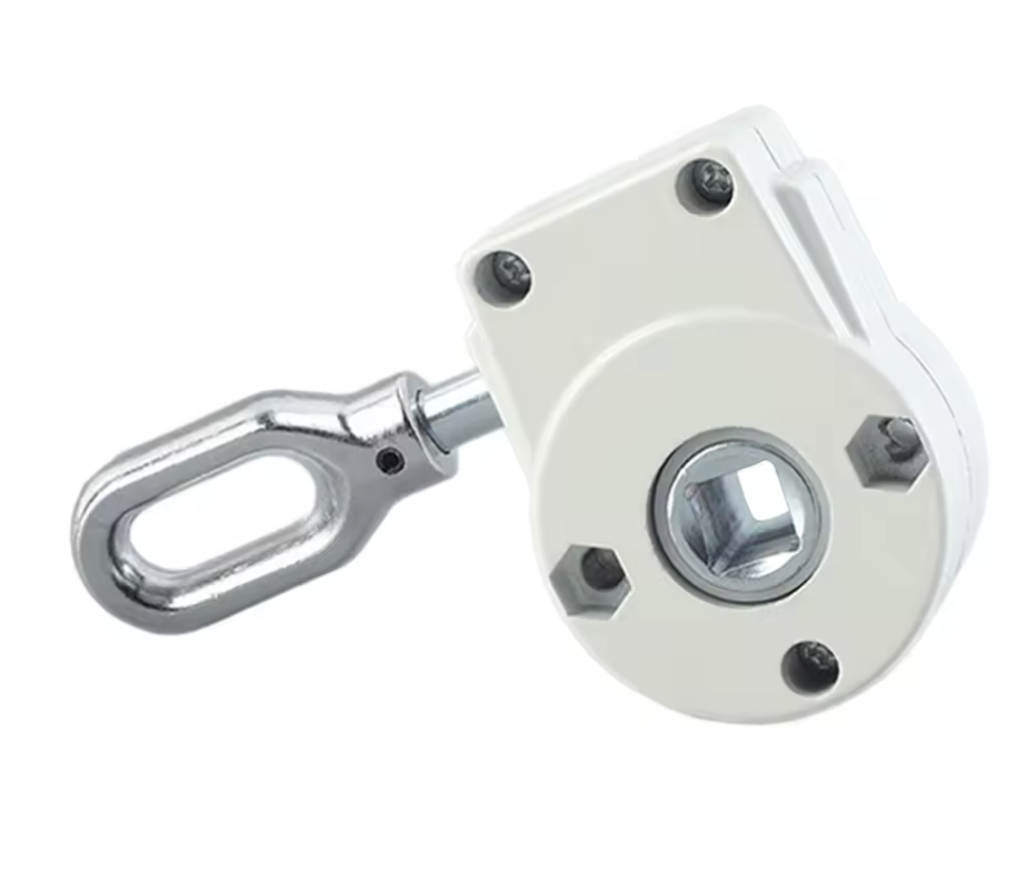

Pitäisi sähköistää tuo terassimarkiisi, kun ei jaksa veivata - vanhuuteen varautumista!
Siellä on nyt tämän kaltainen mekanismi. Paitsi, että sen pääty on ummessa eikä näe mikä siellä on. Tarttis tietää, jotta oikeat osat.
Toinen pulma on, että siellä on rullan sisällä kierrejousi helpottamassa takaisinkelausta ja pitämään kangasta tiukalla. Mitä tapahtuu, jos vetää tuon vaihteen pois rullan päästä, räpsis?
Onko jousi molemmissa päissä, vaiko vain toisessa ja jos niin, niin kummassa??

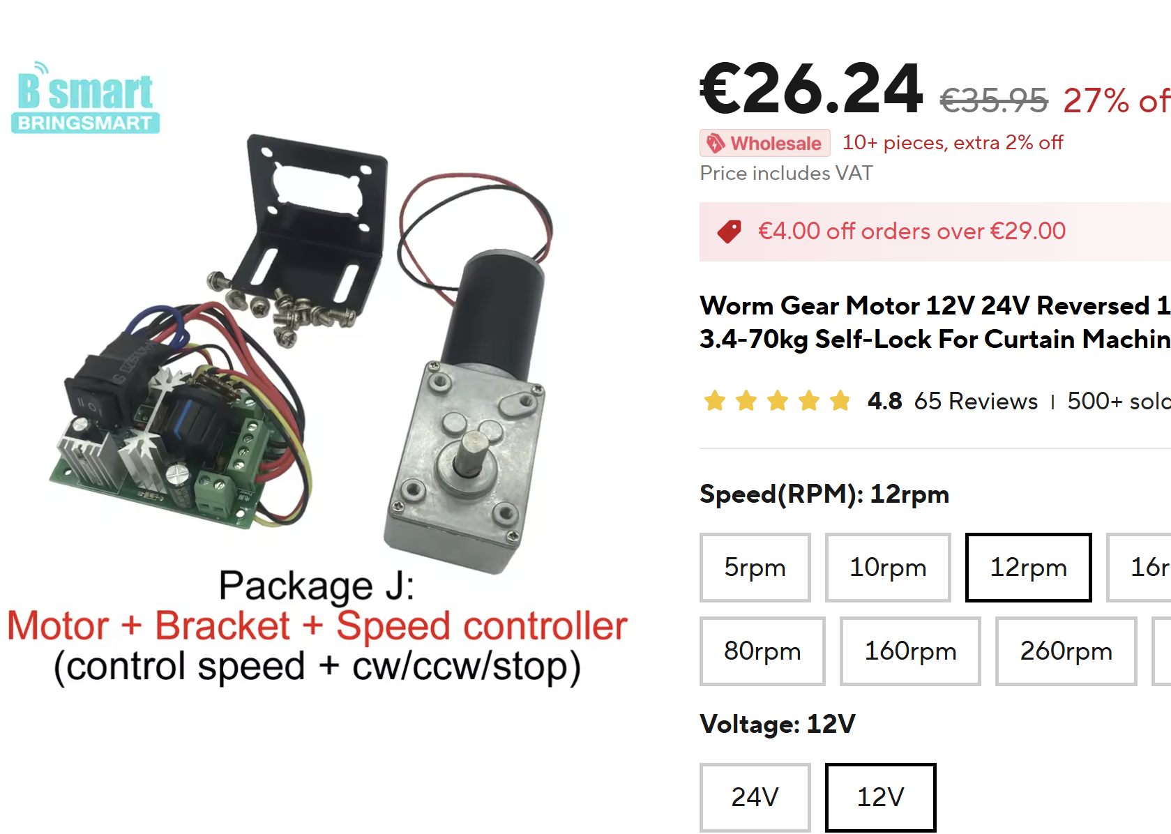

Ja joku tämmönen tilalle. varmaan tarttis myös jokin IP luokitus katella kohilleen tai itse rakennella jostain instrumenttikotelosta rasia ympärille.
Q6NGVe-oh.png Edit: Eikä ku joo, onkin päästä auki ja tollanen neliöpäähän se siellä, varmaan aivan sama vaihteisto. Mutta se jousi?

Markiisijuttu ei nyt ollutkaan niin yksinkertainen. Sähkövetoista vaihdetta neliöpääakselille ei suoraan löydy.
Jäljelle jäisi laitteen virittely kampiakselille, joka vaatisi sovitusholkin välille + braketti + suojakotelo viritykselle. Lisäksi tulisi pulmatilanne vikaantuessa, koska ei man. käyttömahdollisuutta. Ollaan likimain no go tilanteessa.
Akkukone voisi olla se käytännöllisin vaihtoehto. Käyttöpaikan alla pehmustelaatikko, jonka päätyseinään saisi helposti konetelineen akkukoneelle.
Vilkaisin taas Alipapan akkutarjontaa ja 5S pakettia olisi n. 6€ + postit 4€, jolla saisi tuon vaienneen koneen taas tulille. Täytyy vielä selvitellä alkuperäisen BMS soveltuvuutta uuden kennoston kanssa.
