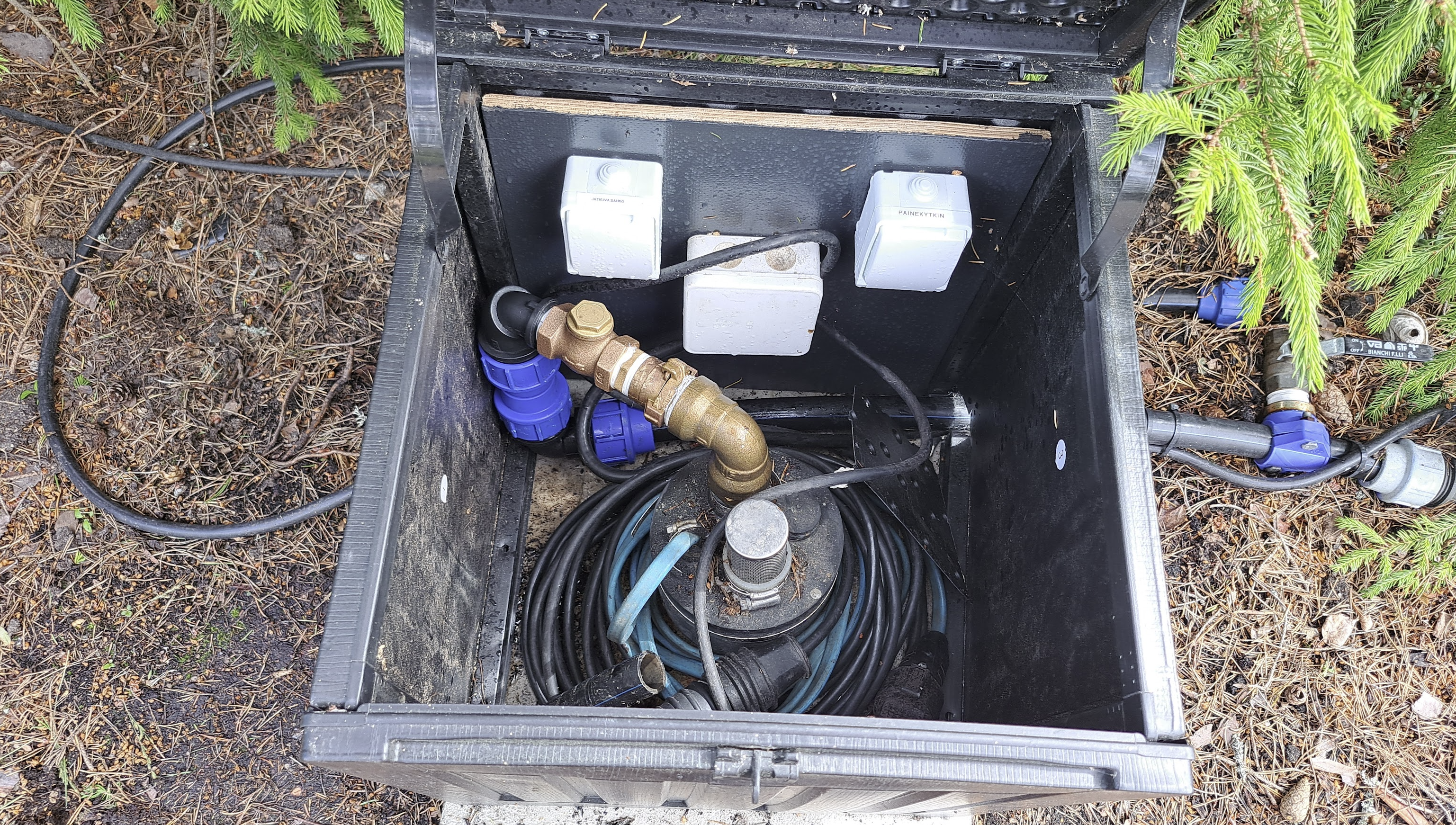

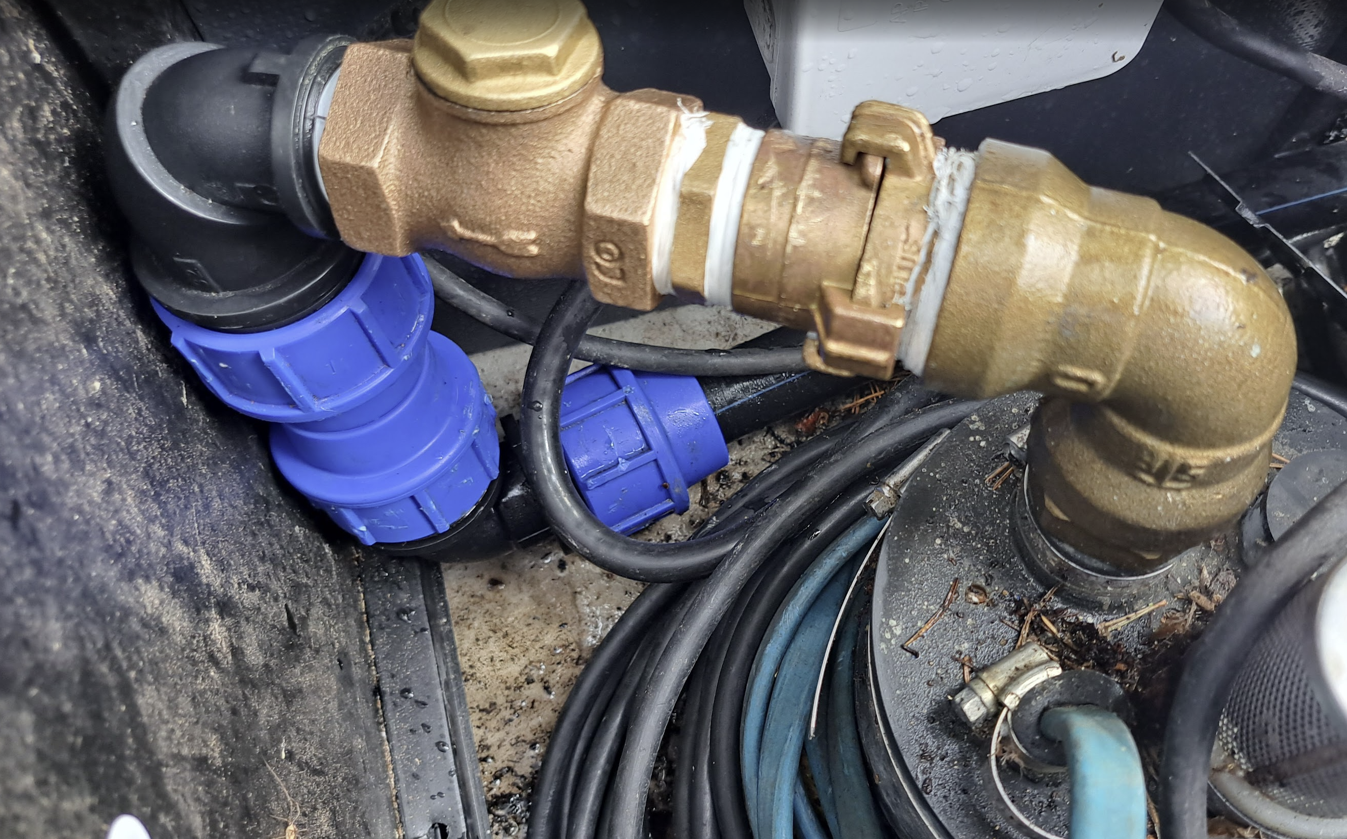

Tänään tuli taas jumpattua tuota kaivoasiaa, kun kelit antoi sen verran myöten.
Helppo homma mutta hankala toteutettavaksi, kun mikään vanha ei koskaan mene kuin olisi ajatellut.

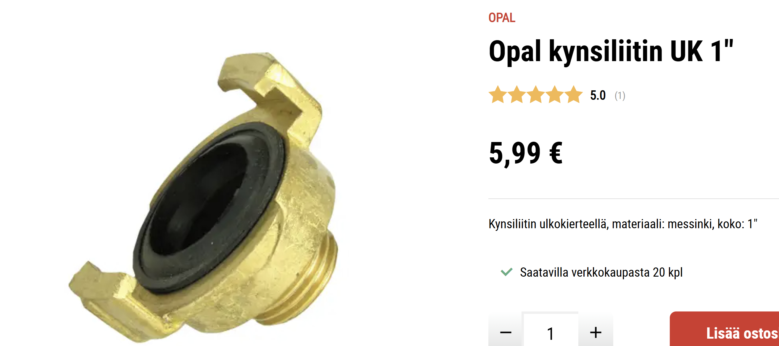

Tarkoitus oli tuossa poistaa tuo kynsiliitin kokonaisuudessaan, mutta kun kaivonpuoleisen osan on liittänyt kaivon asentanut, niin ilmeisesti vedetty penkissä kiinni niin että pysyy. Ei inahtanutkaan.
Liittelin tuon takaiskun sitten kynsiliittimien jälkeen. Takaiskun tulopuolelle joutui laittamaan kaksoisnipan mikä kasvatti tuon pötkylän mitan ylipitkäksi, kaivohuone ei asetu laatalle siististi. Täytyy hommailla ulkokierteillä oleva kynsiliitin, niin saa tuon lyhenemään jonkun 1,5 cm, mikä riittää kopin saamiseksi kohilleen.
Kuvassa myös pistorasiat, toiseen tulee jatkuva sähkö, toiseen talon alla olevasta painevaraajasta.
Varsin mielenkiintoisia oli tehdä nuo putkien kytkennät, kun kaikki menevät sisäkkäin, ei yhtään laippaliitosta. Viimeisen liitoksen kanssa sai hiukan kammeta, aika paljonkin ährätä, että sai ne sisäkkäin ja linjaan, muuten ei lähde mutterit vetämään.
Toiveissa on, että tuo rakennelma lyhenee kynsiliitin muutoksella tuon kaksoisnipan verran. Myös alaputkea täytyy lyhentää saman verran. mielenkiintoinen paikka sahata. Putken saa kyllä kokonaan pois, mutta se taas on oma hommansa.
Talevetus tapahtuu poistamalla takaiskusta sielu ja sulkemalla kertaalleen kuivattu talohana, jolloin veisi pääsee esteettä valumaan kaivoon. Pumpun töpseli vaihdetaan jatkuvavirtaiseen ja pumppua käytetään manuaalisesti virtakytkimestä.
Painevaraajalta puuttuu vielä sähköt, vetelin talon seinään uuden keskuksen, johon tulee 4-napainmen vikavirtasuoja, josta yksi vaihe kaivolle ja lämminvesivaraajalle ja myös oma 16A sulake, toinen vaihe ulkorakennuksien syötölle, kolmas jää tyhjäksi. Ehkä voimarasia tuohon rinnalle, mutta ei varsinaista tarvetta ei ole.
Missäs se veden pinta on ? Messinkikierre putkiteipillä - ei luulis syöpyvän kalkista tms. kiinni. Onko sulla isot knipeksit vai putkari ? Näissä kun laittaa voimaa, ei voi olla varma, mistä liitoksesta pettää ensimmäisenä. Voihan tuolle kaivonpuoleiselle mutkalle antaa lämpöä kuumailmapuhaltimella, kunhan suojaa ympäristöä.
On mulla tuossa isot rööritongit, voimaa olisi helpostikin lisättävissä, mutta mistä antaa ensin periksi, peruuttamaton risahdus ei toivotusta kohdasta? Oli kuin yhtä puuta, ehkä on kiertty pohjaan saakka ja karan pää kohdannut vastapelurin ja muodostanut sinne kitkaliitoksen kierteiden lisäksi.
Tuo paketti on ilmeisesti kaivon PEM putken päässä. Kulmapalan kaivon puoleisessa päässä on kaksoisnippa, mitä sen takana jää piiloon, mutta ilmeisesti ilmeisesti liittyy PEM putken puristusliittimeen. Kulmapalla kiertyy tuossa kitkaa vasten, eli arvatenkin tuosta PEM liitoksesta ja myös taipuu jonkin verran. Taipuminen mahdollistaa PEM putkiliitoshässäkän viimeisimmän liitoksen putken nuljautuksen liittimeen.
Joo, Rustan STD, onnistuvat vetämään Jopoa halpaan  🤭
Harkinnassa sijoittaa tuonne myös pieni paineiskunvaimennin, sellainen kun tuli tuossa puolivahingossa hommailtua ennen päätymistä kalvopaineastiaan.
Vaimentimella olisi käyttöä silloin, kun ollaan talviasennossa, tiedä sitten sen pakkasen kestoa? Ajatuksissa olisi koplata tuo tuolloin takaiskun tulpan paikalle, kun sielu on poistettu (jos mahdollista).
Hanan sulkeminen tekee vahvan paineiskun pumpulle ja käytäntö kaivolla onkin, että ensin pumpun pysäytys ja vasta sitten hana kiinni.
Toisaalta, off season käyttö on olematonta, joten?
