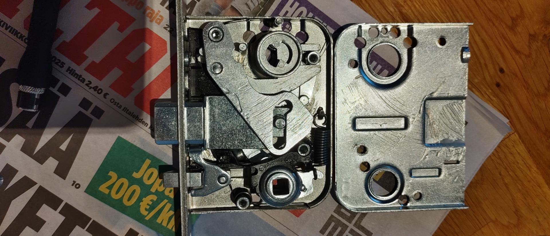

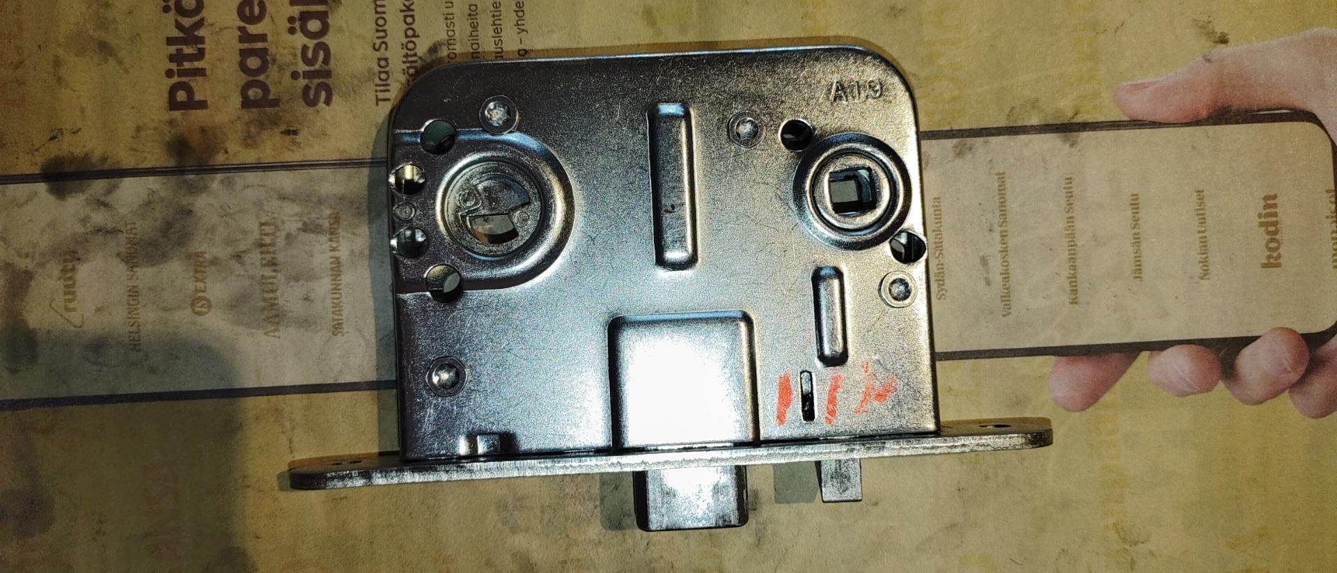

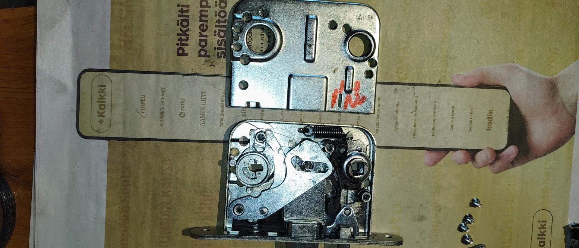

Vaihdoin finlox 4190 tilalle samanlaisen, uuden lukkopesän. Vanha piti toki purkaa ja koittaa bongata, mikä haittasi takalukkoon saamista. Tuli kutina, että kuvassa punaisella tussilla sutattu kansilevyn alue on niin väljä (koholla ?), että lukituksessa avustavan kielen liikerata on häiriintynyt. Ei kun vasaraa. Asennettaessa se oli selvästi lommolla, mutta tuntuu toimivan. Asennusohjeissa kielletään lukon kiristäminen konevoimalla. 🙂 Vasaraa ei mainittu. Kuvat tulee perässä.
Loppuun vielä kuva uudesta lukosta.

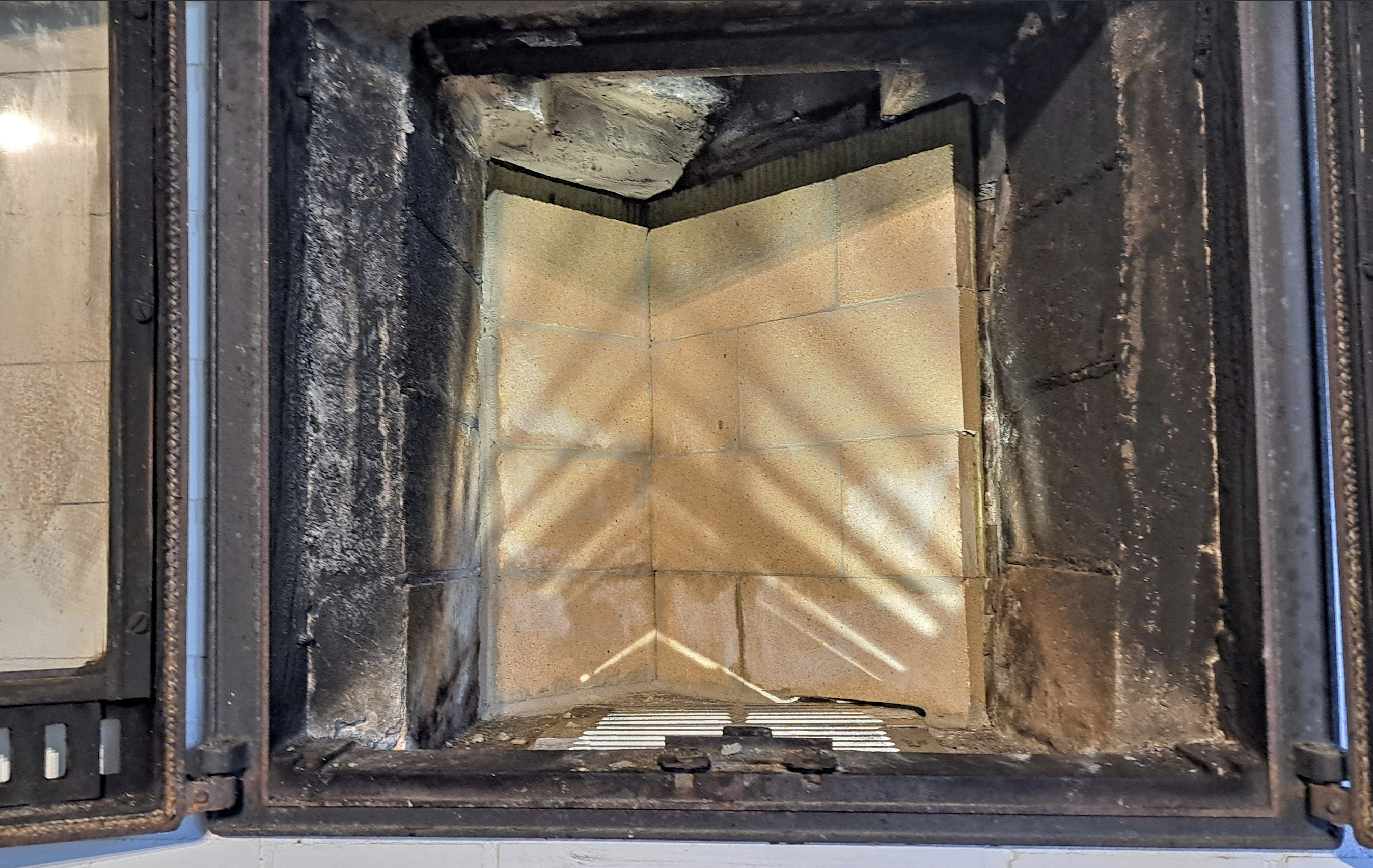

Tuli hiukan mutkia matkaan, kun tutkin tulitiilien muurasohjetta. Laastisauma on vain 1-2 mm ja kun olin varautunut n. 5-7mm saumaan.
Tämä tarkoittaa että ylin varvi jää vajavaiseksi, tarvitaan tiiliä pari kappaletta lisää, joista pitää sitten leikata kapeat suikaleet.

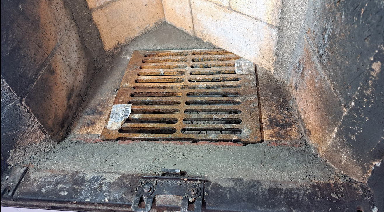

Ja edistystä Tiilikaisen hommissa.
Tulitiilet nyt ruodussa ylintä varvia vaille, joka tehdään kun alemmat ovat jämähtäneet ja pääsee työstämään sinne vielä passelit soirot.
Sen jälkeen vielä korjausmassalla tiilien yläreunoihin päihin viistoukset, oikean reunan täyttö ja takkaluukun aukon etukynnyksen valu uudelleen.

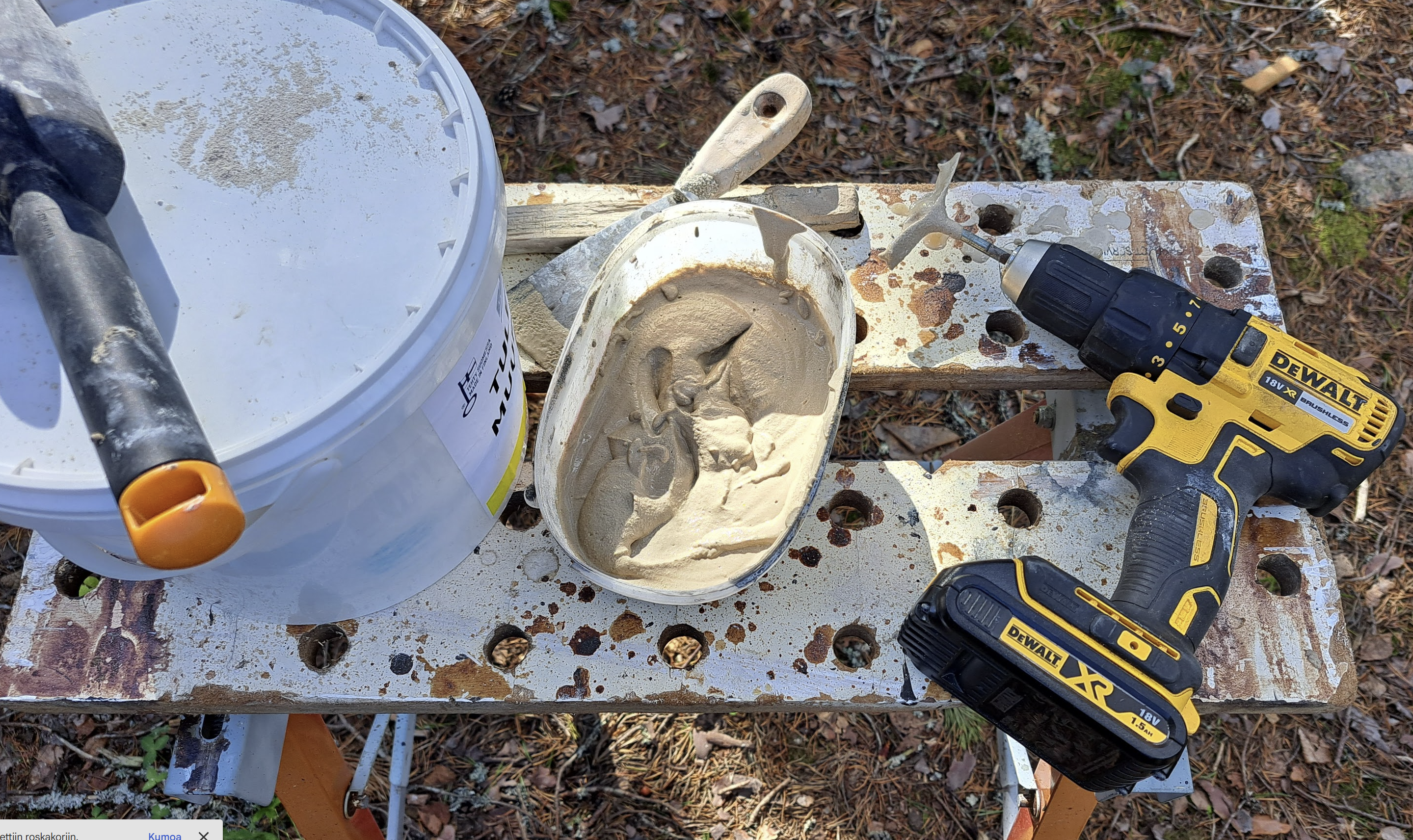

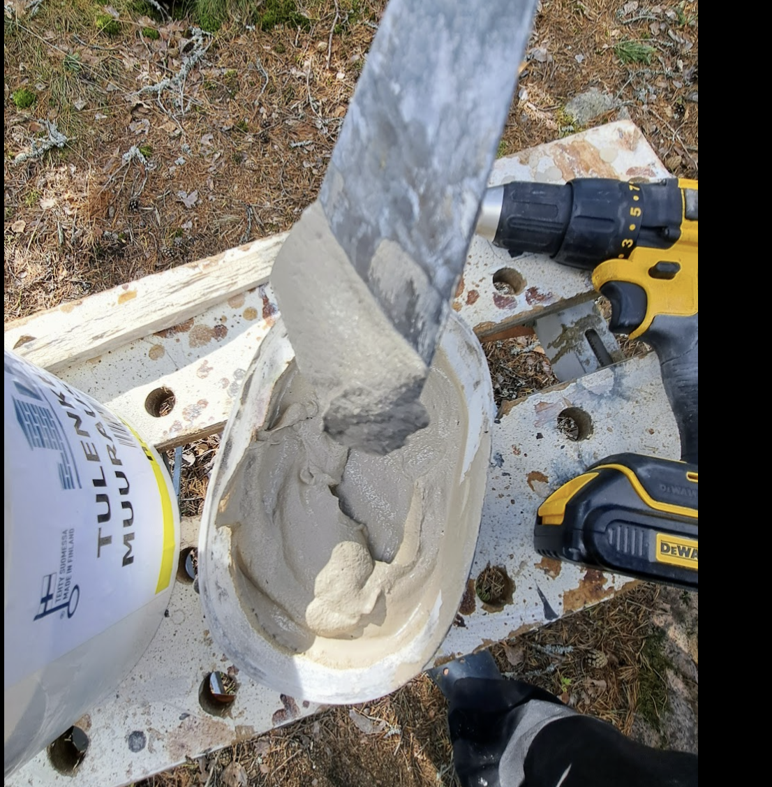

Laastin sekoitukseen löytyi hyvä apuri tuosta reikävanteen pätkästä, joka 10mm ruuvilla porakoneeseen. Oikein kelpo vispilä tuli ja helpotti hurjasti hommaa tikun kanssa sotkemiseen.
Ja kun massa on sopivaista, se pysyy lastassa. Valuva on liian notkea ja palasina tipahteleva liian kuivaa.
Sama testi etusormi-peukalolla, kun avaa nipistysotteen: Jos valuu, on nokeaa, jos tipahtaa, on tönkköä ja jos pysyy sormissa, on sopivaa.
Ja tämmönen siitä tuli, vielä nuo edellä mainitut vaiheet ja se on siinä - ehkä.
Huomaa hieno LED valaistu tuhkapesä ja valon siilautuminen arinoiden raosta, näitä ei ole Huvila & Huussi ökymökeissäkään 🤭

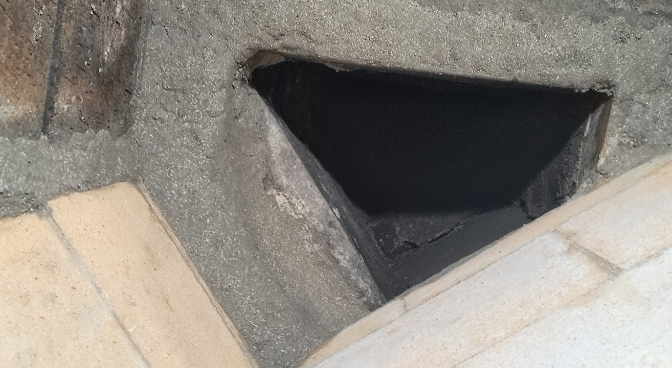

Siellä on jo uusi DIY sydän 😁, vielä tarttis vähän sivellä laastia pohjankorotukseen arinoiden tasalle ja sitten vielä koko laitoksen päälle takan ja muurin väliseen n. 5...7 mm rakoon, kun takan perustukset ovat hieman antaneet periksi ja piipun ei.

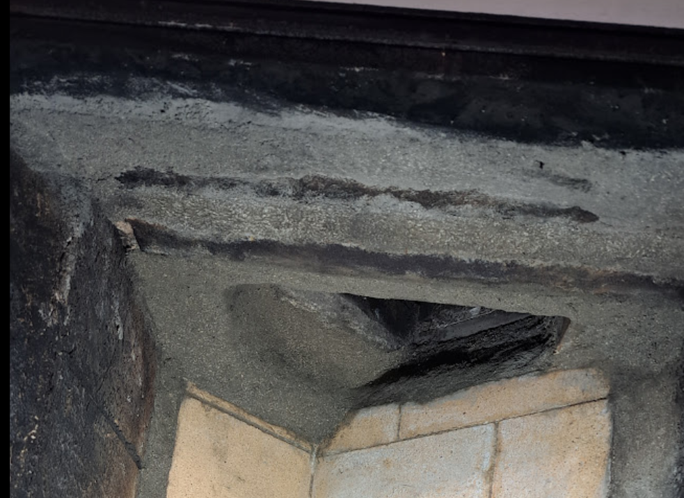

Tuolta takakulmasta sainkin jo nostetuksi, mutta sitten loppui ainekset. Aika paljon on tullut ylimääräistä alun suunnitellun pelkkien tiilien ja arinoiden lisäksi. Tuohon etukynnykseen meni varsin paljon tavaraa, kun lähti liki kaikki vanha kappaleina pois, sama yläosissa.
Holvasin ylärakenteet siten, että porrastetut tasopinnat  jatkuvasti viistosti nouseviksi, eritoten luukun läheisyydessä, savukaasuilla kun taipumus tasopinnan kohdatessa lähteä horisontaalisesti ajelehtimaan nousemisen sijaan, tämän pitäisi auttaa siihen.
Yläosan mustajuovat ovat lattarautoja, jätin paljaaksi lämpölaajentumisen tähden, luultavasti massat olisivat sieltä pian ropisseet alas, mene ja tiedä.
