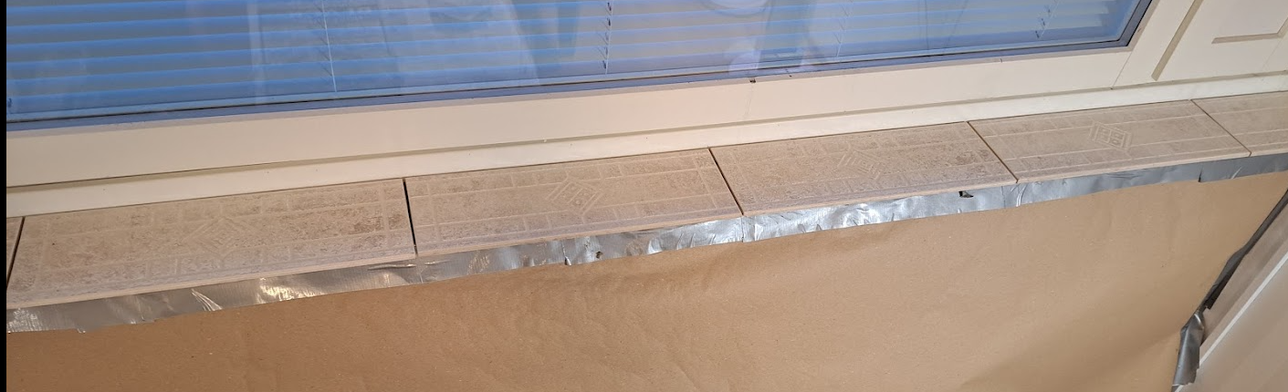

Tuossa tuo ikkunalauta nyt tasoteltuna.
Kohtuutasainen tuosta tuli, ei nyt hieno, mutta ihan riittävä. Vanha pohja kuultaa läpi.
Jonkin verran irtosi laidoilta vanhoja kikkareita ja teki kiusaa lastan alla.
Uudet laatat sitten saman suuntaisella urituksella, niin ilmat pääsee sujuvasti alta pois.
Hankala vaan vetää tuosta reunaa kohden, kun tavarat sitten rojahtaa alas. Varmaan joku laudanpätkä siihen reunaa vasten avuksi, kun vetää kammalla yli.
Lauta kuivattaa massaa. Mä saattaisin vetää laastin pelkästään laatan pohjaan, en ikkunalaudalle. Laudat on harvoin viivasuoria, joutuu perkaamaan taapelista ne suorimmat vähän kuin linjatolppia tehtäessä. Kai teet klinkkerillä (=kovalla laatalla). Joo ja alustan kevyt kostutus kukkasumuttimella.

Pohdintoja tuossa on ollut laastin kampaukselle.
Vaikka ala on pieni niin viheliäinen levitettäväksi.
Pituussuuntainen kampauskin on ollut mielessä laatan pohjalevityksen ohella.
Päätynyt nyt ainakin yhden ikkunan osalta levittämään laastin laattojen pohjaan poikittain kammattuina.
Laattojen reuna tulee n. 30 mm rakenteen ulkopuolelle tyhjän päälle. Suojasin alueen teippaamalla, niin ohjaa samalla kampamiestä rajaamaan laastin levitystä.
Asennettaessahan se saattaa sieltä alta hiukan tursuta, mutta märällä sormella vetelee sen sitten nätiksi.
Koeasennus suoritettu ja jospa nuo sitten pysyisivät. Aika vanhaksi piti elää, ennen kuin pääsi kokeilemaan laatoitustaitojaan ekakerran 🙂
Laastia tuli tehtyä sopiva määrä, 195 ml vettä, puruja en tullut mitanneeksi, ehkä joku 700-800 g. Laskelmat täsmäsi (0,22 m2 x 3 mm) ja ylijäämää tuli vain ruokalusikallinen, jonka hyödynsin seuraavan ikkunapenkin paikkailuun - 0-hävikki 🙂
Teippi oli mainio apuri laastia levitellessä, levityksen jälkeen poisto ja tarkka rajaus siinä. 3 mm poralla raotukset.
Sama Aino jäätelökippo ollut mainio työkalu pienissä sementtierien valmistuksessa, nyt myös laatoituksessa.

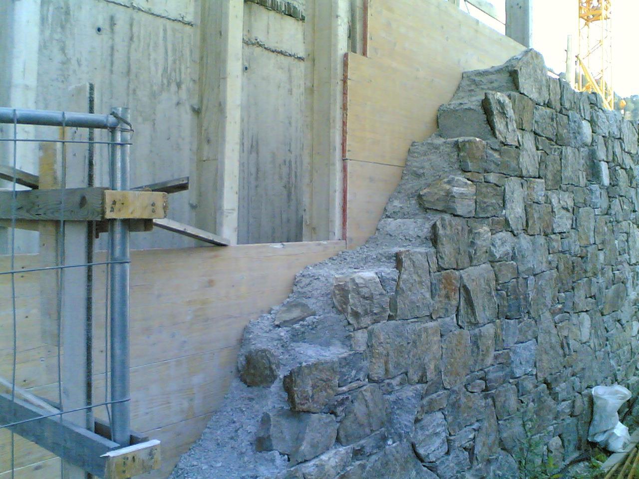

Mä jouduin opettelemaan liuskekivien kiinnittämisen seinään. Menikö niin, että kasin 50 mm pitkä muovitulppa lyötiin kasin reikään ja perään 5 tuuman rautanaula, joka katkaistiin laatasta riippuen 2-3 cm seinäpinnasta ulospäin mitattuna. Kannakenaulojen paikat 2-3 kpl merkitään etukäteen tussilla/liidulla kannatellen kutakin liuskekiveä asennuspaikassa. Sitä ihmettelen edelleen, miten Italiassa tehdään liuskekivetyt muurit silloin, kun ne laitetaan laattaliimalla. Vehon kuorma-autokeskuksella on kehä 3:lla tällainen muuri. Siis pelkään, että heillä on parempi keino. Voihan muottiin latoa murkuloita ja valumuotin purkamisen jälkeen ajetaan painepesurilla sopiva määrä kivensyrjiä esille.
Kuvassa maatalouskoulun laajennustyö Burgusiossa.
