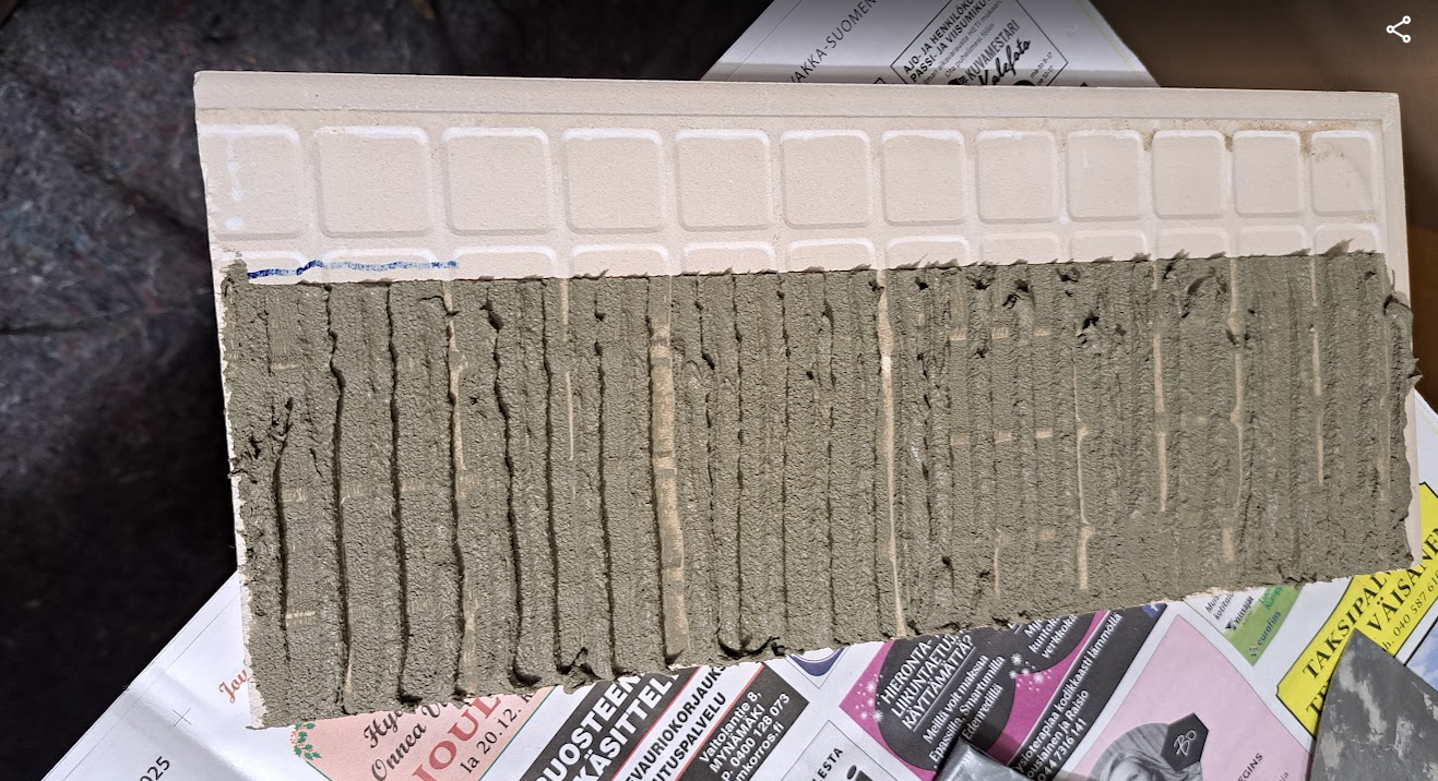

Tarttis funtsia laattojen saumausta.
Eka probleema on sauma-aineen ylijäämä, tarve kun on vain n. 2,5m.
Ikkunakarmin peitelistan ja laatan välin vedän polymeerimassalla niin sopii karmi sitten elämään. Laatan mitoituksen tähden en vetänyt alalistaa pois, samalla vältyin listan kavennukselta.
Polymeeri on silikonia mukavampi vetää (ei tahmaa siinä määrin) ja ylimaalattavissa.
Toinen probleema koskee sauma-aineen levitystä tyhjän päälle tuolle ylitysosuutta, miten saada se pysymään siellä varisematta myöhemmin alas. Jotain alle tueksi, mutta mitä?
Ajatuksissa on ollut vetää tuota laattalaastia sauman alle ohuelti. Laattojen päätyjen pohjissa on pienet reunakevennykset (kuvassa katkaistu laatta, kevennys tuolla oikeassa reunassa).
Kovin tukevaa tavaraa ei se tuo laastikaan ole, mutta sauma-aine lienee aivan haperoa.
Mielessä ollut myös saumata tuolla laastilla ja maalata yli, mutta melkoista tuhertamista ja mahdollisuus tyriä perin juuri, kun ei ole mitään tietoa maalin peittävyydestä ja pysymisestä kohteessa.
Vesiohenteisen maalin levitys kuitenkin jouhevaa ja liian pyyhkiminen laatan reunalta kostealla sujuvaa olettamalla, ettei laatta ime maalia.
Myös laatan päälle tursuneen laastin saa kostealla sienellä sujuvasti ja teippaustakin voi käyttää apuna sotkun vähentämiseksi, mutta kutistuuko tuo merkittävästi kuivuessaan, varsinkin jos vetelee hieman löysemmällä tavaralla?
Jatkan pohdintoja.
Teippaus oli hyvä ratkaisu tuohon laastin rajaukseen.
Pienen määrän saumoja voi vetää tuubilla tokmannin tai puuilon (wurth) ratkaisumassalla. Tosin tuubin loppu menee kuivuessaan hukkaan (huom. suden suojelu loppuu vuodenvaihteessa). Maalarinerkkaa kuluu... Mul olis pieni määrä (0,5kg ?) saumajauhoja purkin pohjalla, saa hakea pois. Kiillon nro 43 vaaleanharmaa. Toimisko teippaus sen tyhjän päällä olevan osuuden hoitamiseksi ?
