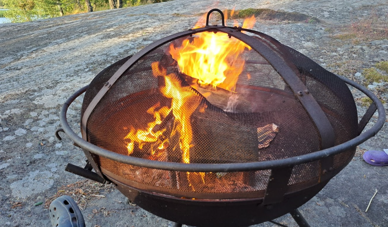

Pitäisi tohon notskipadan kupuun tehdä uudet verkot.
Tuo koostuu
a) neljästä sektorista
b) kunkin sektorin verkon reunat on kantattu 30mm leveän peltinauhan sisään, eli tuloksena n. 15 mm reunukset.
c) kukin sektori on niitattu vasemmasta kanttauksestaan 3x teräsniitillä 35 mm leveään pystykaareen
d) sektorit ovat liitetty toisiinsa oikeasta kanttauksestaan 3x ruuvi + mutteri liitoksella pystykaareen muodostaen kuvun.
e) sektoreiden kärjet liitetty toisiinsa kahdella pyöreällä lätkällä ja nostolenkillä ja mutterilla.
