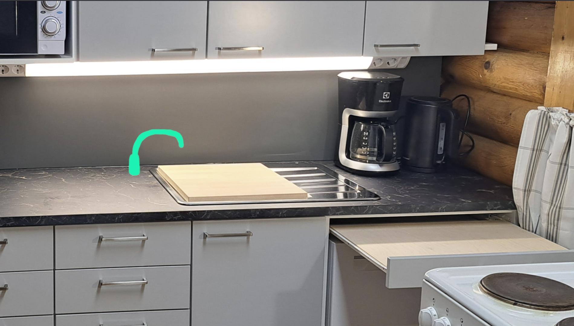

Mainittakoon vielä tuo altaan päälle rullattava aputaso, joka toimii myös lieden ulosvedettävällä aputasolla kattilanalusena. Suunnitelman mukaisesti se mahtuu olemaan aputason päällä, kun se työnnetään sisään.
Pikkukeittiön pikkujuttuja ja muuta iso apu apuvälineiden jemmaamisessa.

Alkujaan tuohon olin suunnitellut tällaisen BASIC 10 altaan, jossa hana olisi tullut suoraan tasosta läpi, rst altaan ulkopuolelta takaa ja keskeltä. Helppo reikä ja optimi sijanti.
Keittiötehtailija kuitenkin tyrmäsi ajatuksen äärimmäisen riskialttiina, koska hanan juuresta suora reitti tason läpivientiin ja tason materiaali on lastulevy.
Tuohon 40 cm leveään kaappiin ei ollut saatavilla Basic10 allasta takana olevalla hanalipalla, joka olisi ollut SE.
Nykyinenkin allas oli tarkoitettu 45 leveään, mutta pienillä kikkailuilla se tuohon nyt sovitettiin.
Ja jotta rasti ei olisi ollut liian helppo, ylivuotoventtiili oli sijoitettu oikealle sivulle, kun muissa malleissa se oli takana.
Mutta uskoisin sekin hoituvan, kun onnekseni hoksin ton jo suunnitteluvaiheessa. Keittiötehtailijalle tuo tuli yllärinä, kun kerroin mahdollisesta pulmasta.

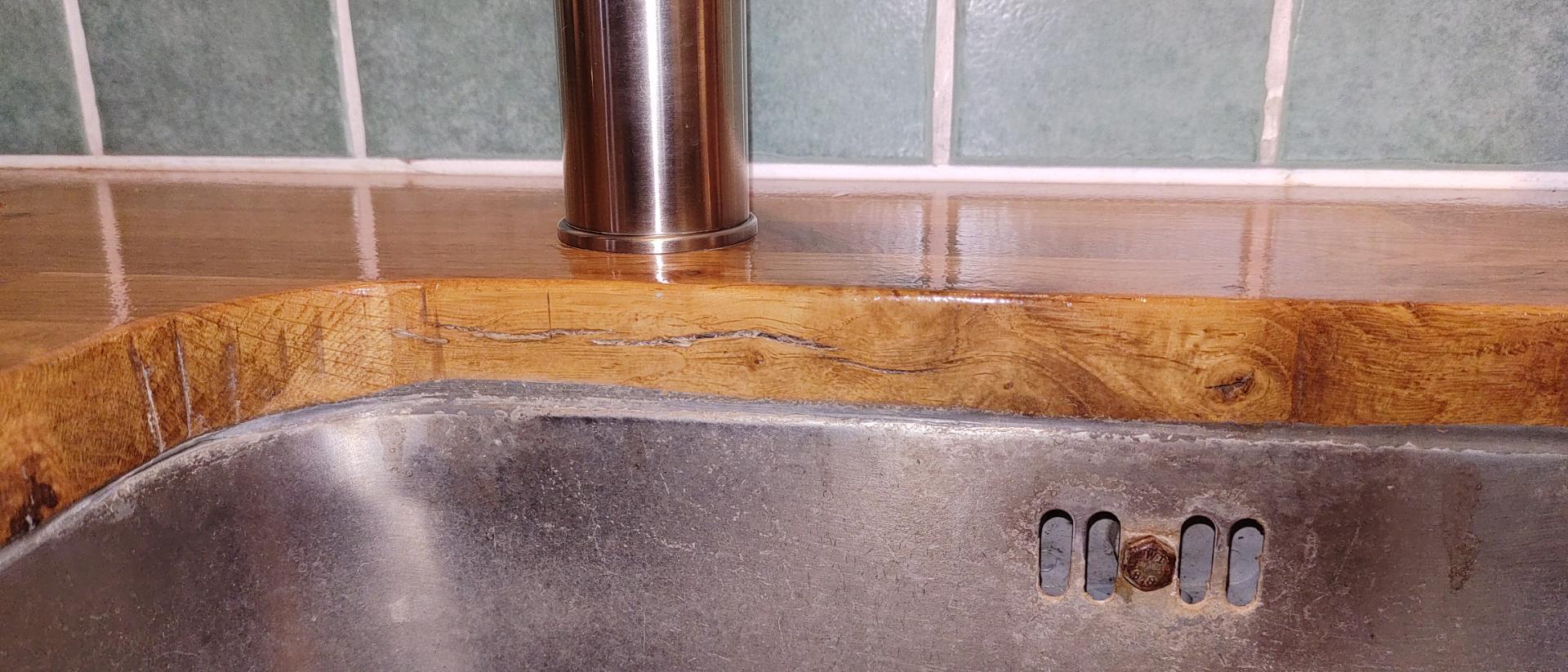

Espanjan residenssissä jo tuota edeltäneellä ajalla pistin merkille huussissa tason päällä olevan erillisen pesukulhon yhteydessä, että märällä kädellä kulhon ulkopuolisen hanan sulkeminen aiheutti veden valumista käsistä sinne hanan juureen joka sitten  lillui märkänä 24/7 ja alkoi kehitellä sitä mustaa pintahometta.
Viikoittain putsattava kohde minimissään. Että sitä sitä tason päälle asennettavaa erillistä kulhoa miettiville, hox-hox!

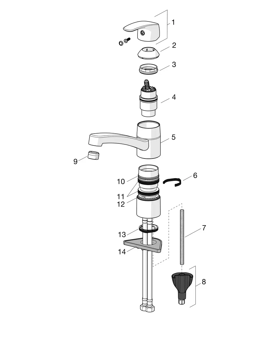

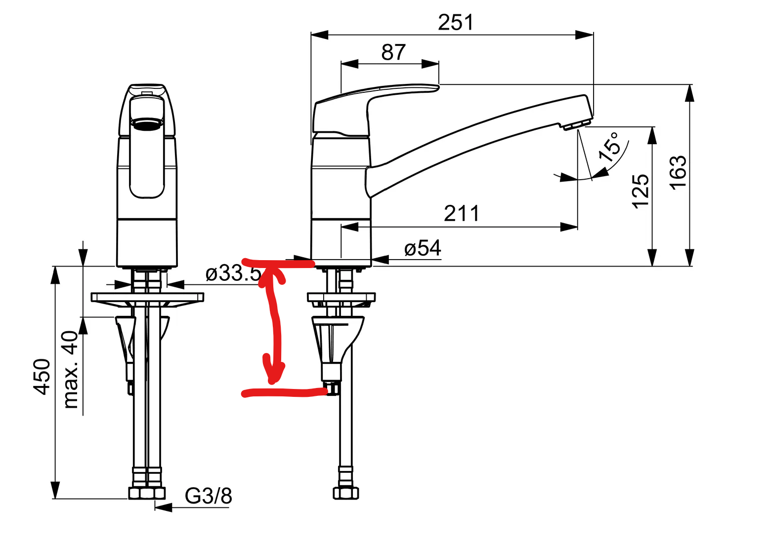

En mittaillut, mutta huolestuneena mulkoilin tuota hanan pinnapultin (7) pituutta, aikas pitkä. Sellaisenaan saattaisi vatia reiän tekemistä APK;n kattoon. Huolto-ohjeesta löysin tiedon, että on M8x130mm, josta ehkä n. 15-20 mm menee hanan sisään, eli ulkonema olisi n. 110-115 mm.
30 mm menee tason paksuuteen ja sen alla oleva aputasorakennelma on jonkun 50..70 mm (ei tullut mitattua), eli ollaan jossain 100 mm tuntumassa.
Letkut tuossa oletan taipuvan tuosta APK taakse, joskin tuo kiinnitystuki (8) hiukan arveluttaa, kun on siellä nimenomaan estämässä liian varhaista ja jyrkkää taivutusta hanan juuresta. Tämä voi johtaa letkujen hinkkaamiseen APK takayläreunaan.
Kuinkahan paljon tuossa pystyy pelaamaan tuon hanatuen asennon kanssa, letkujen optimi suuntaus olisi taakse tai takavasemmalle. Jos runkoa kiertää haluttuun asemaan, silloin vipuhanan asennot ovat pielessä. Onkohan tuo venttiilin (4) asema lukittu, vai voikohan sen kiertää haluttuun asemanaan ja kiristää se siihen? Juoksutusputken rajoitin (6) pitäisi olla poistettavissa, jolloin sen saa haluttuun asemaan, ainakin ennen se on ollut poistettavissa.
Harkinnassa myös tuoda tuohon kurkkuletku ympärille, jos vain mahdollista, kun on aina riskit pakkasvaurioista.
Pinnapultista voisi lyhentää tasoasennusta varten varatun 40 mm, koska tässä hana tulee suoraan rosteriin kiinni.
Mutta millä ton pinnapultin sitten katkaisisi, on joko rosteria tai happista?
Joku tietynlainen katkaisulaikka?
