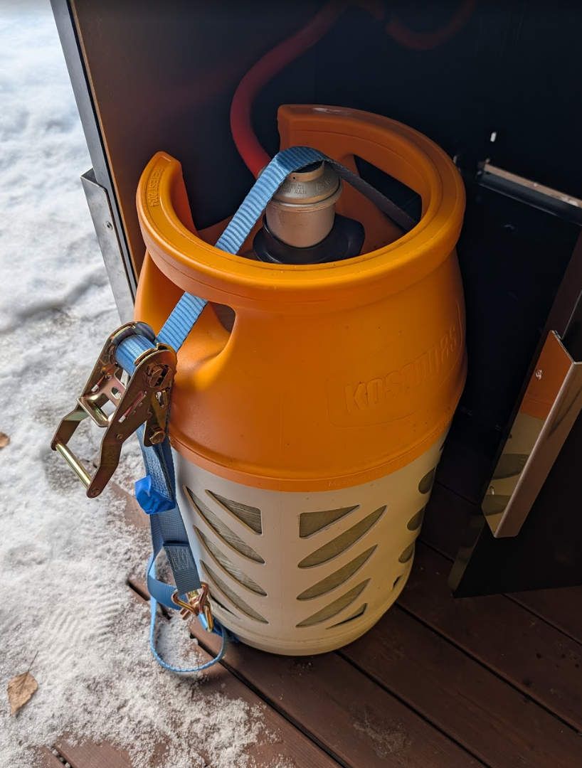

Mikähän siinä on, kun vain joka toinen pullo antaa kunnolla kaasua? Sitten on näitä romuja joissa saa liitintä kääntää ja vääntää jatkuvasti, jotta saa kunnolla pöhinää. Eilen meni hermot ja vetäsin liinalla puristukseen, kolmesta yrityksestä kaksi tuotti halutun lopputuloksen.
Olisikohan parempaa korjausvinkkiä?

Eli venttiili ei aukea aina ilman että venttiiliä painetaan pulloa vasten. Ja tapahtuu useammalle eri kaasupullolla? Väkisin tulee mieleen, että letkun pulloyhteessä jotakin pielessä.
Pystytkö testaamaan jollakin muulla (esmes kaasugrillillä), että tahmooko sama kaasupullo senkin kanssa?

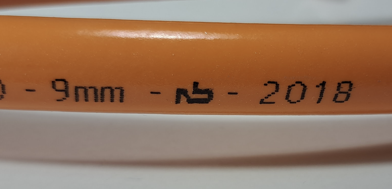

Kipasin uuden letkun, kympin makso ja odottaa asennusta.
Mutta tuo molempien liitosten löystyminen ja vieläpä samanaikaisesti ihmetyttää. Vanhahan tuo on jo, letku varmaan pitänyt vaihtaa kahesti tässä välissä. Oliskohan sisus hapertunut lopullisesti talvella?
Täytyykin vilasta letkun päiväykset.
Edit:
Joo'o. 10/11 letku valmistettu, johan tuo sitten olisi jo muutenkin tarves vaihtaa, kymmenkunta vuotta yli-ikäinen. Vastahan tuo grilli ostettiin..?!

Suositukset sanoo, että letku pitäisi vaihtaa 5 vuoden välein.
Täytynee sitten huomenissa lähteä vaihtamaan tuo uusi letku uuteen...😄
Itseasiassa letku on 9 mm, kun pitäisi olla 10 mm.
Vähän on turhan tiukka asennettavaksi.
