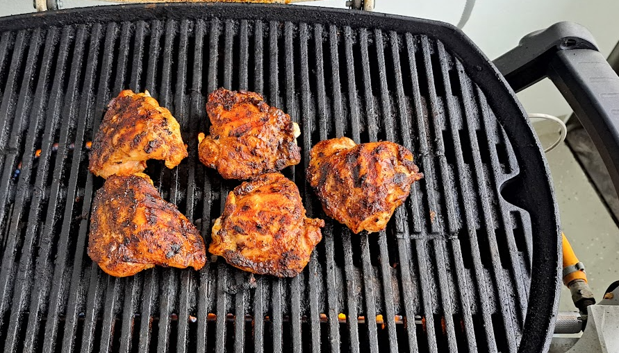

Grillikausi on nyt sitten korkattu.
Huollettu grilli yllätti tehokkuudella, ennätysajalla ehti 300 asteen tuntumaan, kun yleensä on ollut se n. 250+ maksimilukema.
Ehkäpä ulkoiset vajaa 10 asteen lämpötilat johtivat kaasun optimiin seossuhteisiin ilman kanssa ja edelleen tehokkaaseen palamiseen. Toki suutinputken putsauksella oma pieni vaikutuksensa.
Grilliin oli meni Rouvan kantamat maustamattomat broilerin paistit, jotka öljytty makusteltuina paprikapainotteisella grillauspulverilla.
Pudottelinkin samon tehen  tehot puoleen ja 1. puolen paistelun jälkeen 2. puolelle minimit ja paljon aikaa.
Ennen en ole kyseistä tuotetta tavannut, käytännössä sama tuote kuin paistileike - mutta nyt se reisiluu jätetty sisään.
Eli siitä kopi-reisi osasta lyöty koipi veke ja nykäisty nahka pois.
Ulkonäöllisesti olivat kyllä leikkietä sopusuhtaisemmat, mutta...
Luun jättäminen tarkoittaa pidempää ja epätasaisempaa valmistumista ja tälläkin kertaa olisi voinut olla pidempäänkin, liha ei irronnut luusta itsellään, vaikka muutoin lopputulos oli läpikypsä ja erittäin mehukas.
Syödessä myös yllätti luun iso olemus suhteessa syömättömään kikkareeseen, tilavuudessa voitaneen puhua luokkaa 15+%.
Vaa'alla toki luu kevyempää, mutta varmasti voidaan puhua 10% hävikistä.
Asia ok, mikäli tämä on huomioitu edullisempana hintalappuna, mutta pahaa pelkään, että kyseessä oli vain shrinkflaatioilmiö.

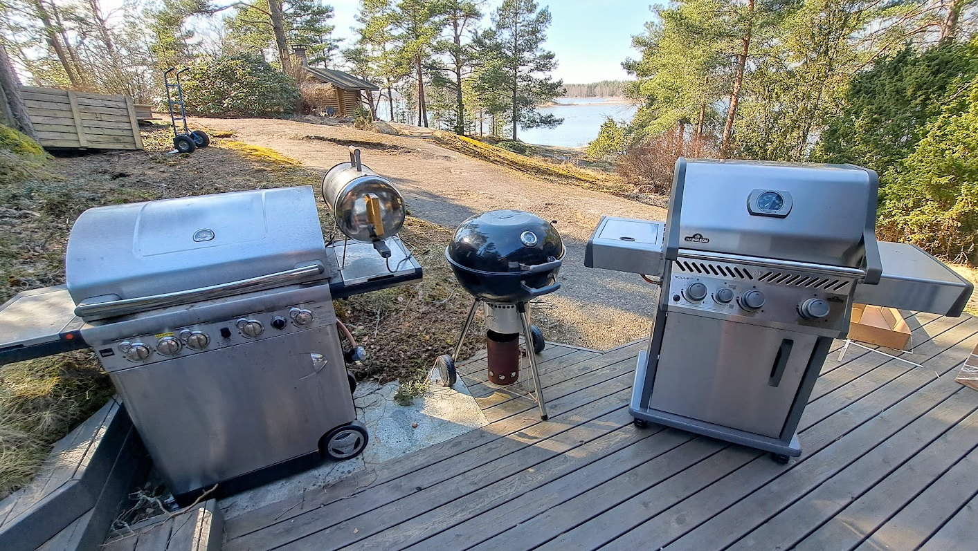

Kaluston uudistustarvetta tännekin, nyksä Futur gourmet 4 ajalta miekka ja kilpi pudotti pohjansa.
Seuraajaksi hiukan laadukkaampaa ja alkuun oli 3x polttimolla varustettu Genesis, mutta siitä puuttuu polttimot yhdistävä liekkikuja, eli jos tuuli puhaltaa liekin sammuksiin, viereiset polttimot eivät sitä sytytä. Erittäin toistuva ilmiö meillä, joten ei jatkoon.
Sitten haarukoitui vastaan kanukkien Napoleon, joka taitaa olla aito Weber haastaja?
Tuossa hyvää posliiniemaloidut ritilät, kuten Weber, valualumiinikulho ja ulos vedettävä rasvankeruusysteemi kippoineen, kuten myös Weber.
Molemmat valmistuvat Kiinassa.
Mutta Napoleonin erikoisuus on se sivukeitin, joka onkin IR poltin + arinat.
Sillä saa nopsaan 800 asteen lämmön ja piffin pinnan nopsaan karamellisoitua ja Maillardin reaktio.
Näitä kaupataan myös taka IR polttimilla, mutta se taitaa olla enemmän pyörivän varrastajien juttuja, koko lintu tai joku kepappi möykyn pyörittelyä varten.
Napoleoniin sai ilmeisesti myös hiilikaukalon, jos haluaa niiden kanssa pelata, tai sitten jotain savustusta. En perehtynyt enempään.
Vanhaa mallia olisi vielä pari saatavilla, uudemmassa - jos ymmärsin oikein -  on uutta LED valaistut namiskat. Luoja paratkoon, ei meidän grilliin.
Tuolla olisi kaksi jäljellä tarjoushintaan. Miinusta siinä on kai joku 200 € uuteen malliin nähden.

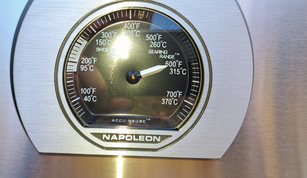

Nonnni, nyt alkaa olla kalusto kohillaan,
Tai no, toi vasen 5-ruuvinen on lähössä kiertoon.
Kuumotuskokeen lopetin tuohon, kun kaasupullo liki tyhjä ja nuo lukemat kyllä ihan riittävät.

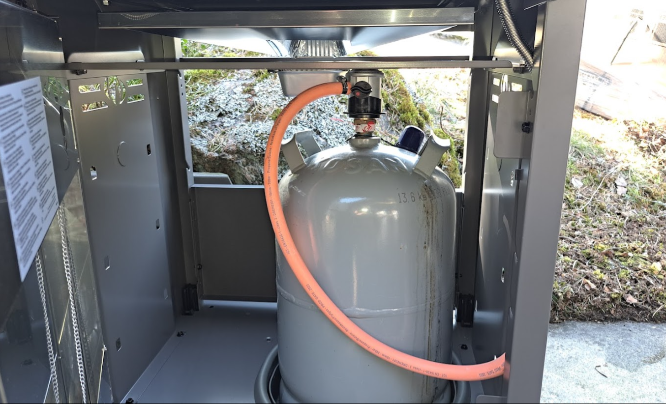

Kaasupullo mahtuu tuohon, mutta päältä painettavan venttiilin kanssa on niin nafti, että yläpuolisen tason 2x etureunan kiinnitysruuvia pitää höllätä ja tasoa kohotettava pulloa vaihdettaessa.  Jälkeenpäin hoksin ohjeista, että pullon pohjakannatinta on mahdollista säätää tuosta vielä joku 25..30 mm alas, ties vaikka sitten putelin vaihto luonnistuisi ilman tason irrotusta.
Käyttäjän kannalta pulloventtiilin operointi tuolta kautta on hankalampaa, lisäksi auki unohtuneen venttiilin valvonta tuolla set upilla on huonoa.
Ainoa riemu on se pullon katoaminen silmistä.
Lisäksi pullon hölskyttely vaikeutuu ja riski kaasun ylläri loppumisesta kasvaa.
