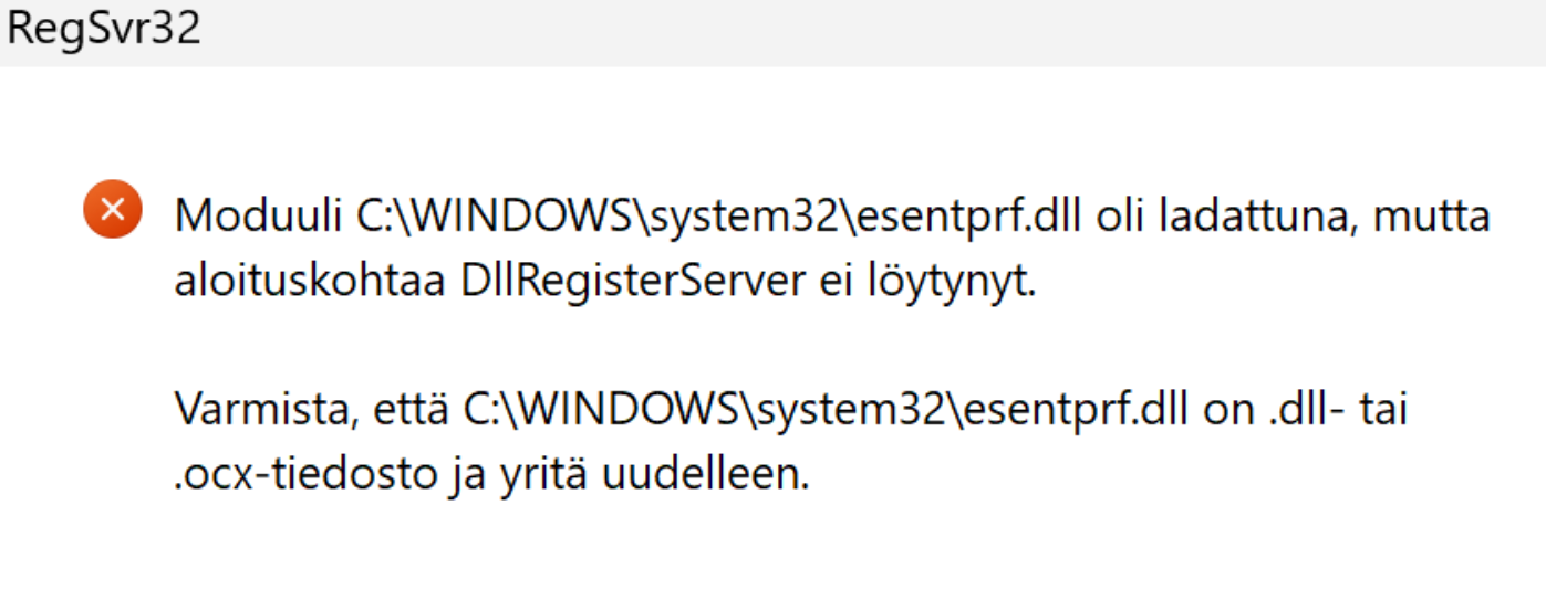

Turhauttavat tutkimukset jatkuvat, yksi harmia aiheuttava regsvr32 tiedosto.  C:\WINDOWS\system32\esentprf.dll
Sen elvytysyritys johti virheilmoitukseen, korjauskonsti ollut lienee väärä.

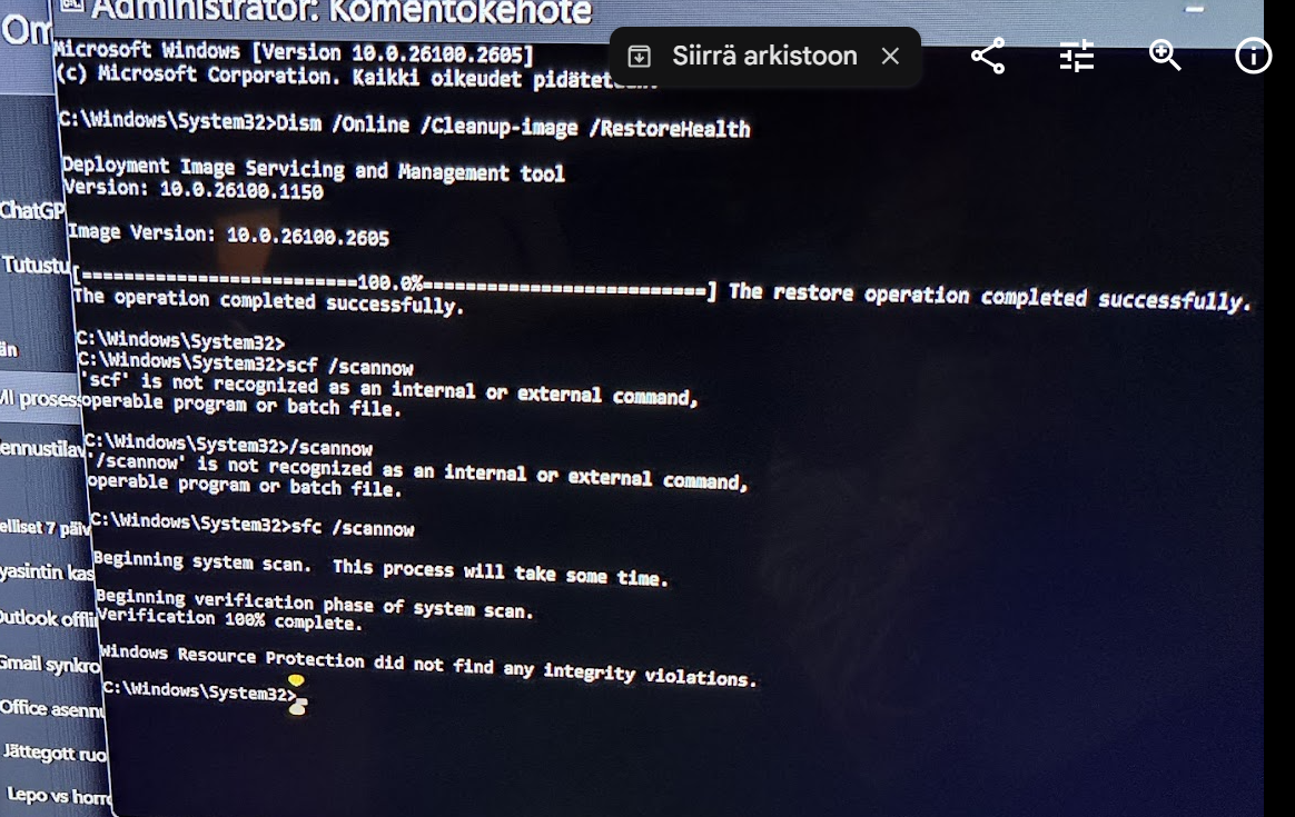

Uutta korjausyritystä toisella konstilla ja prosessi jumahti 60,3 % kohdalle, jotain vartin verran, mutta oli sitten jossain vaiheessa ponkaissut läpi. Scannaus tuotti puhtaat paperit.
Tarkkaan ottaen tiedä mitä tuossa korjattu, mutta toivottavasti tuli kuntoon :D
A
join siis komentokehotteessa tollasen restaurointiohjelmapätkän, joka on siellä valmiina tuota varten.
