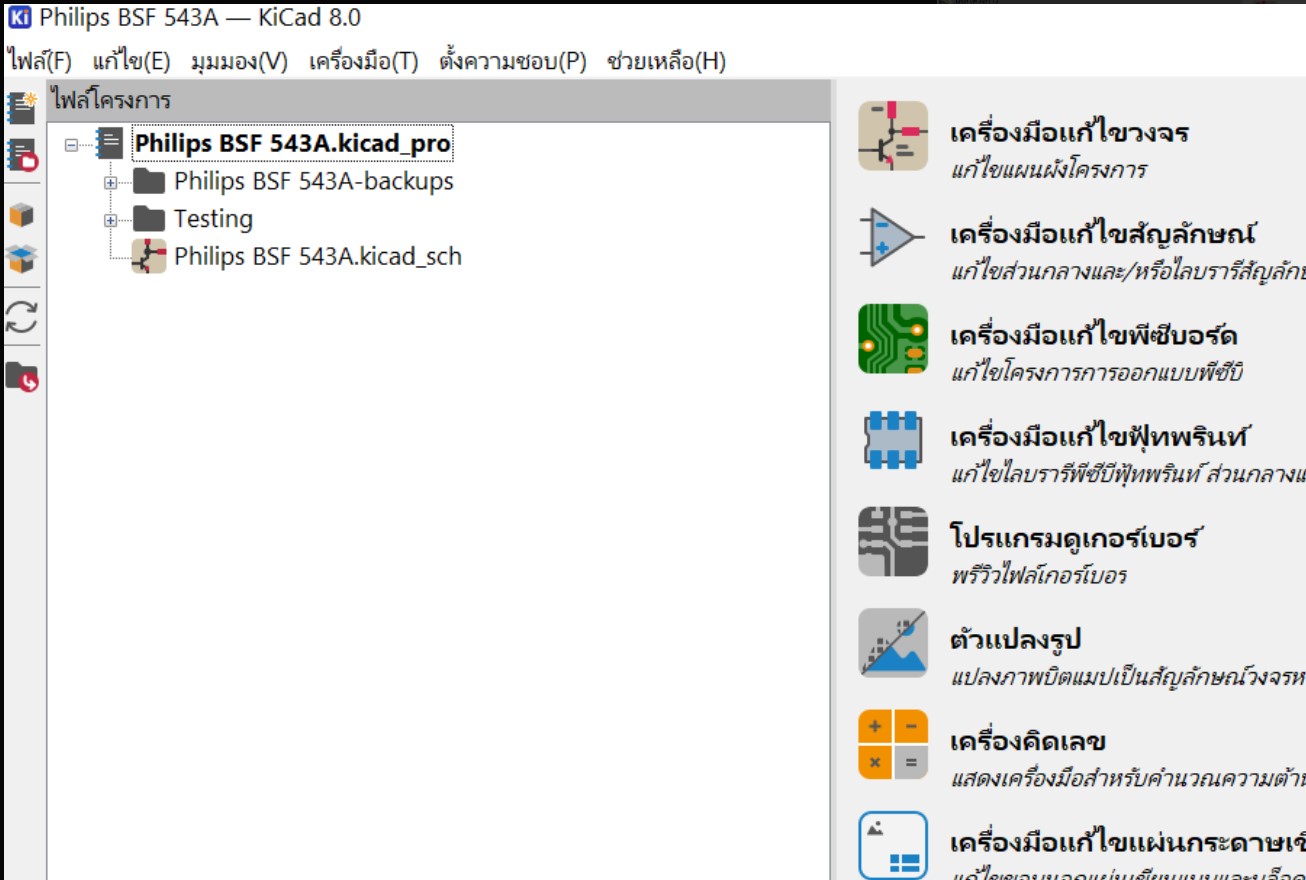

Tällä kertaa KiCAD heitti kesken kaiken kielen Thaimaaksi!
Ei auttanut ohjelman poisto ja uudelleen asennus.
Ei auttanut erilaiset pakotetut käynnistykset Suomenkielelle set LANG=fi && "C:\Program Files\KiCad\8.0\bin\kicad.exe"
Kielen muuttaminen ohjelman asetuksista kävi haasteelliseksi, kun asennustiedostoista ei löytynyt ollenkaan kielitiedostoa kicad_common.json
Apu löytyi lopulta rekistereitä mulkkamalla:
Win + R => regedit
=> HKEY_CURRENT_USER\Software\KiCad\KiCad\8.0
=> Uusi merkkijonoarvo (REG_SZ): Oikealla napilla oikealla paneelissa → Uusi → Merkkijonoarvo: Nimeksi Language
Sitten Languagen  tuplaklikkaus ja arvoksi fi
Rekisteri kiinni.
Win + R => %APPDATA%\kicad\8.0
kicad_common.json tiedoston selailu ja tekstieditorilla auki
kelaus language kohtaan ja siellä arvon muuttaminen: ภาษาไทย => fi
Rekisterit kiinni ja uudelleen käynnistys. Se oli siinä  :)
