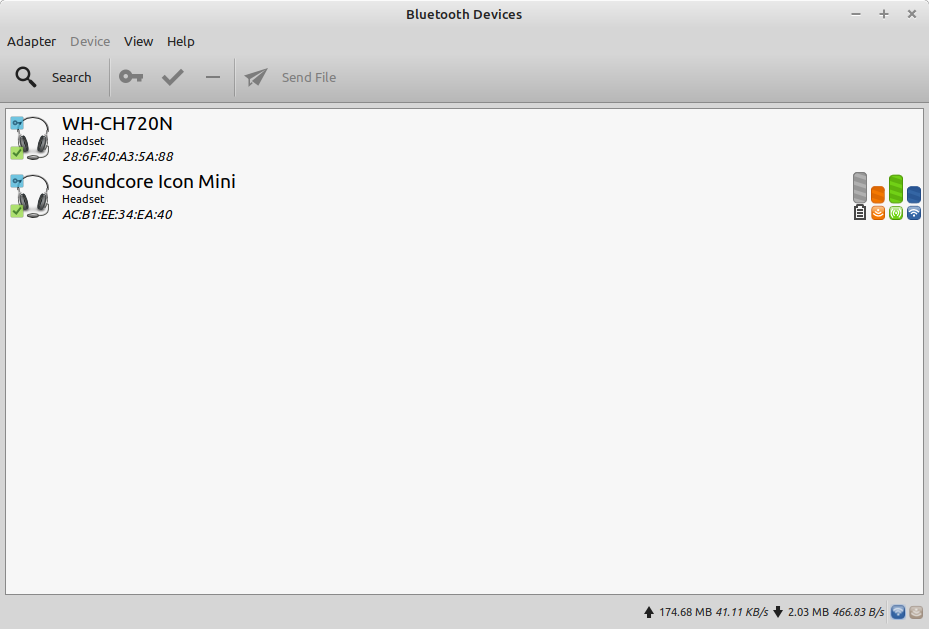

Ei mene ihan yhdellä editillä täällä.
WIN näyttää nuita myös, en muista miten, mutta ei ole kauaa kun näin jossain, että 50% jäljellä jossa luureissa.
