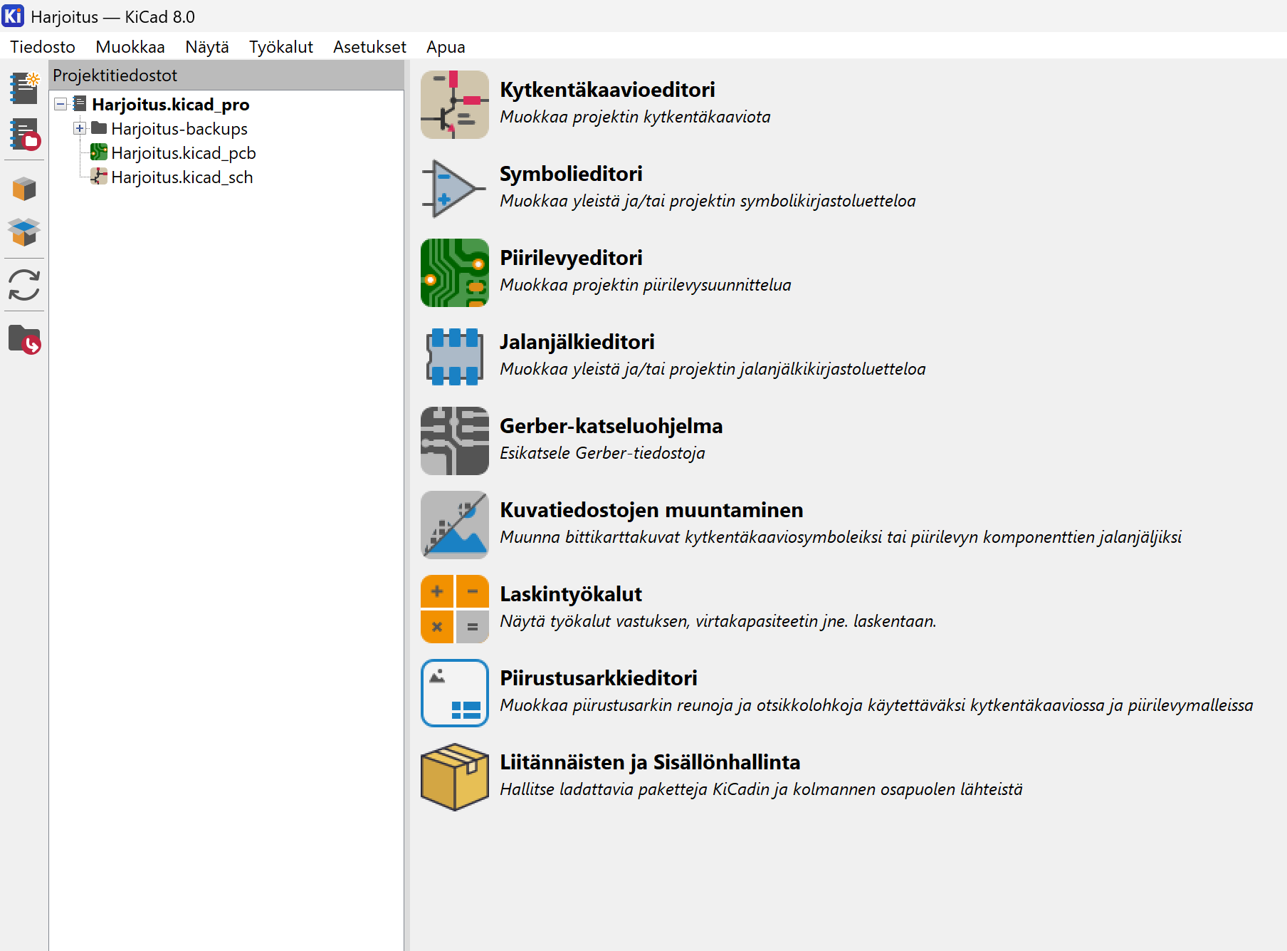

Täällä kun on muitakin sähkön tietäjiä, niin laitetaanpa tuosta linkki tasokkaaseen kytkentäkaava ja piirilevy editoriin.
Ilmainenkin on - eikä siinä vielä kaikki, ohjelmalla näyttäisi olevan suomenkielinen käyttöliittymä.
https://www.kicad.org/download/windows/
Siellähän on vaikka mitä!

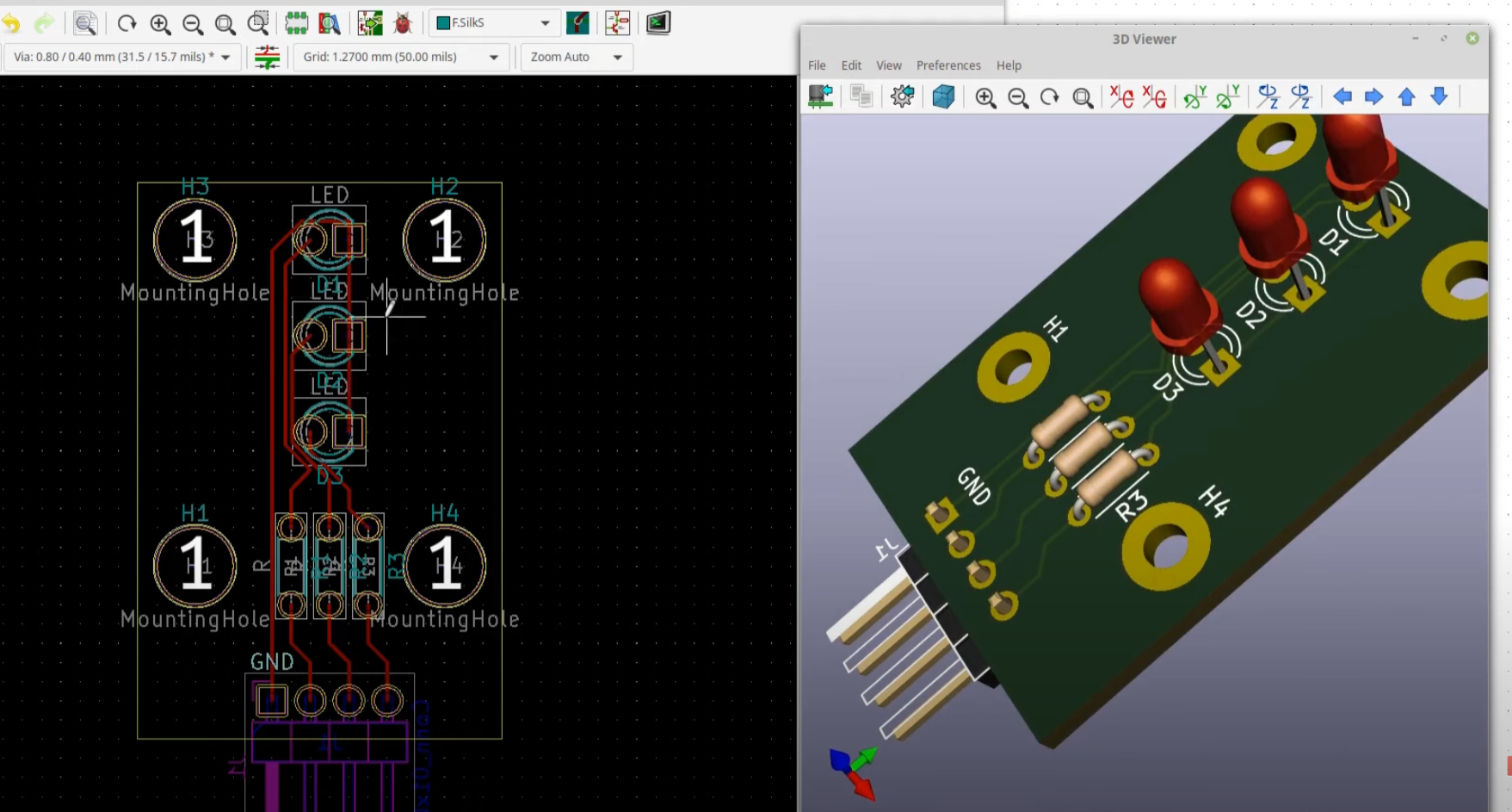

Vaan ihmetyttääpä tuo piirilevyjen suunnitteluohjelama ja sen tehokkuus.
1. Ensin suunnitellaan laitteen sähköskeema, tai käytetään valmista sellaista.
2. Sitten siirrytään piirilevyn suunnittelupuolelle ja pudotellaan kirjastosta täsmälleen arvojensa puolesta oikea komponentti suunnilleen oikealle hollille. Tämän jälkeen kytketään pinninen välille yhteydet.
3. Käynnistetään routteri ohjelma, kerrotaan moniko kerroksinen piirilevy kyseessä ja GO. Vatkaa siinä ruudulla tovin jos toisen haeskellen sopivaa reititystä ja siinäpä se.
4. Tallennetaan tiedosto ja jollei halua itse valmistaa piirilevyä, lähetetään tiedosto Kiinaan jossa valmistavat piirilevyn vaikka vain yhden kappaleen. Esim. 5 kpl 10 cm x 10 cm kokkosia piirilevyjä jossain 10-15 € tietämissä, jos haluat myös kokoonpanon, niin 7 €/levy + osat. Postitus n. 10-15 €.
Jos haluaa itse puuhata, niin lasertulostimella voi tulostaa lämpösiirtoarkin sillä kaavio levyaihion päälle ja syövyttää levyn itse ferrikloridilla.
Ja mikä ohjelman hienoutta, kaikista kirjaston komponenteista on tehty myös 3D mallit ja tuotostaan voi pyöritellä 3D mallina!
Onpas tämä tekeminen muuttunut paljon sitten viimekerran!
Kuvassa LED liikennevalotolppa vastuksineen.
Mikäs ohjelma sulla on? Onhan noi nykyään hienoja, paremmissa on lämpösimuloinnit ja kaikki. Ei ole ite tullut käytettyä yli kymmeneen vuoteen.
On tuossakin joitain simulointeja ja valmiita laskureita ja herraties mitä, en ole vielä ehtinyt tutustumaan.
Ohjelma on KiCad ja on ILMAINEN. Routteri on lisäosa, joka erikseen ladattava ja tekee foot printin välille sen reitityksen PCB mallin. PCB tekniikka mahdollistaa jopa 50 kerrosta päällekkäin, mutta harrastepuolella liikutaan 1-2 kerrosten määrässä.
