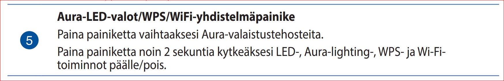

Problem solved.
Juurisyy front of keyboard (ainakin osaksi) :(
Kävin tekoälyn kanssa pienen rupatteluhetken, kun muistelin asetuksissa olevan jokin mahdollisuus sörkkiä LED valojen toimintaa. Ja viimeksihän jouduin palauttamaan tehdasasetukset. Tekoäly ei lopulta osannut ratkaista suoralta kädeltä, mutta jäljillä oltiin. Kyselin Googlelta, joskos muilla ollut sammoista pulmaa ja Kuukkeli kaivoikin 130 sivuisen suomenkielisen user manuaalin esiin ja juuri oikealta kohdin:
Nyt kun sörkin tuon purkin sielua, löytyi sieltä tuolle painikkeelle valintapallerot ja siellä oli pallero kohdassa LED ON/OFF.
Edellisellä kerralla kun olin palauttanut tehdasasetukset ja yritin liittää tulostinta WPS (yhdistelmä)napista, mutta se ei vain onnistunut. Mutta onnistuin sammuttamaan kaikki LED valot(!)
Samasta (yhdistelmä)namiskasta kun saa siis myös WiFi ON/OFF ja OFF tilassa WiFi LED on pimeänä. WPS tilassa virta LED vilkkuu harvakseltaan.
Mutta nyt siitä namiskasta saa vain WPS tilan päälle (kunnes tehdasasetukset). No, hyvähän tuokin on tietenkin tietää.
