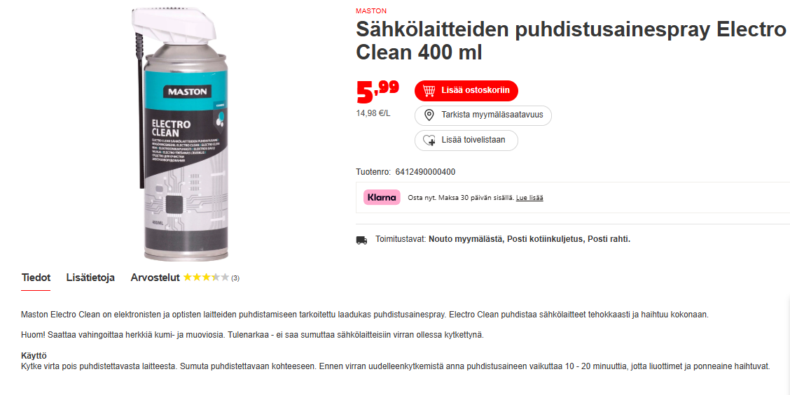

Ja tästä hyvä apu liittimien ja kontaktoreiden muunkin puhdistukseen.
Toki useita muitakin löytyy.
Tämä korjasi lopulta kameran ja tiekoneen välisen haparoivan ja pätkivän yhteyden pidon. Alkujaan tätä tuonne putkiradion rassuuseen ja sillä näyttikin jo taitonsa puhdistuksessa. Jos on joitain pidempiä USB tai HDMI yhteyksiä, niin tällä pölyt ja hapettumat pois liittimistä. Ainakin pidemmät HDMI:t ovat kranttuja ja kullattuja kannattaakin suosia.
Suihkin tuota siis kameran töpselin reikään ja johtimen liittimeen, niin että tulvivat kunnolla. Sitten vaan töpseli muutaman kerran koneeseen ja pois, eikä kertaakaan ole kakonut sen jälkeen.
Tämä on kai pelkkä puhdistusaine, hapettumien varalta sitten erikseen jokin suoja-aine. Tulevaisuuden autoilijan tärkeä korjausaine.
