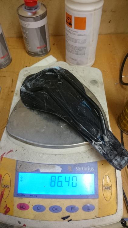

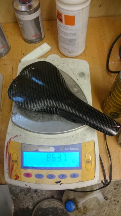

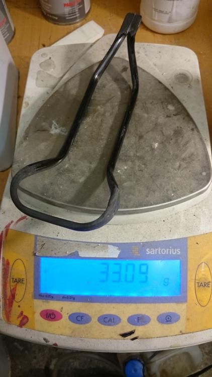

Satulaviritystä vaihteeksi, ajattelin kokeilla tehdä kiskot ensin ja laminoida ne sitten kannen kanssa paketiksi. Pitäs tulla kestävämpi penkkiin alhaalta päin kohdistuville iskuille. Tein kiskoista myös vähän pitemmät ja takaa yhtenäiset; ajatus on että penkistä hyvä nostaa fillari suosta ja se että istuinluut tulevat kannen päälle eivätkä kiskojen kiinnityspisteiden kohdalle. Tällä toivoittavasti tulee joustavampi, kevyempi ja kestävämpi rakenne.
Laminointi tulee olemaan kyllä haastavaa, varmastikaan ei tule mikään showroom-pinta, vedetään nahkaa päälle.

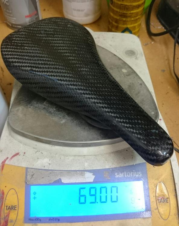

  • Sain kevennyslokarin valmiiksi. Tuli melko kevyt. Pinta on ruma, koska imin kaiken mahdollisen epoksin pois. Vaikuttaa riittävän kestävältä. 3d-printterillä on tosi näppärä tehdä sellaisia muotteja pi

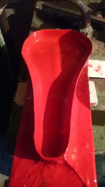

Jotenkin sain läjään, vaikka kaikenlaisia vaikeuksia oli laminoidessa. Pitäisi tehdä uusi muotti, missä olisi otettu huomioon että kiskot laminoidaan samalla kertaa kanteen kiinni. Lisäksi nykyinen muotti on tehty painemuotiksi ja se on kerran vähän poksahtanutkin ja muutenkin viturallaan.
Laitoin liikaa UD-kuitua, ei jousta tarpeeksi. Voisi kokeilla seuraavaksi +-45-nauhalla kantavaa rakennetta tai sitten vain vähemmän UD:tä. Pikaisen testilenkin perusteella kuitenkin huomattavasti mukavampi kuin entinen malli, missä kiskojen kiinnityspisteet on aikalailla suoraan istuinluiden alla. Ja nyt on tooosi hyvä nostaa fillaria penkin takaosasta :)
Reippaasti jäi epoksia laminaattiin, kun tällainen testiversion testiversio ei tullut turhaa hifisteltyä imukankaan kanssa. Painosta varmaa saa pois vielä 10g kun imee kaiken epoksin ja optimoi vähän tuota kantavaa rakennetta.

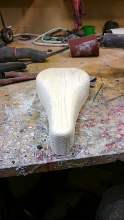

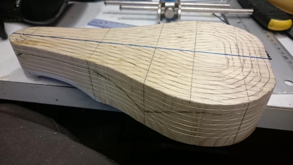

Piti alkaa tekeen uutta mallia satulan muottia varten. Rälläkällä "3d-tulostin" puusta. Laitoin vähän viivoja, että tulis edes suurin piirtein symmetrinen.

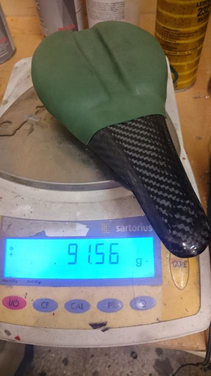

Melko joustavalta tuntuu, ei uskalla ajella ennen kuin paistaa pizzauunissa (mulla on PID:llä viritetty uuni, siinä on hyvä jälkikovettaa pieniä kappaleita :)). Oli näppärä saada penkki irti muotista, kun oli kiskot kiinni, laitoin vain satulaputken kiinni ja annoin vähän vasaraa. Pelkän penkin kannen irrotus muotista melkosta tuskaa, varsinkin jos ei oo jaksanut laittaa paineilmalle paikkaa.
Melko varmasti ratkeaa jostain, sen verran on kyllä notkea tämä tekele. Vois melkein antaa veljen pojalle, kun se on vähän kevyempää tekoa kuin itse.
Vedin nahat, painossa tulee takkiin, mutta on se vaan niin paljon mukavampi ajella pehmustetulla penkillä.

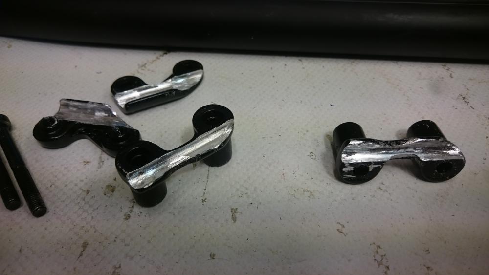

Ostin kiinasta halvalla "lehtijousisatulatolpan". Piti olla ovaalikiskoille sopiva ja 30.8, tuli pyöreille kiskoille ja 27.2 :P
Vetasin dremelillä palaset ovaaliyhteensopiviksi:

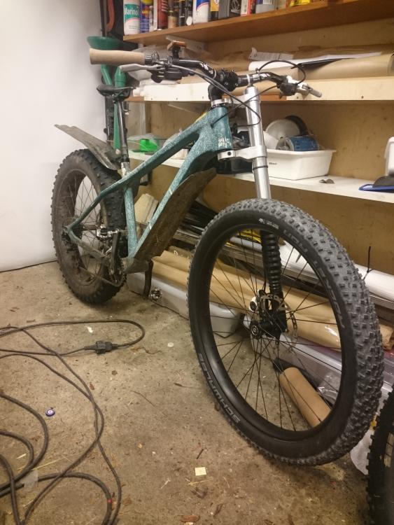

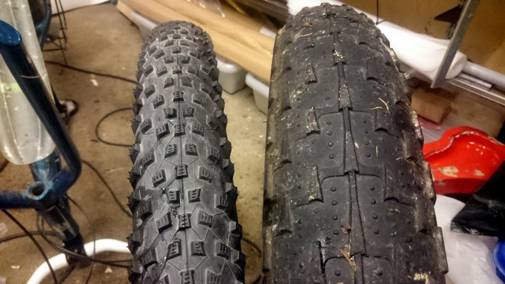

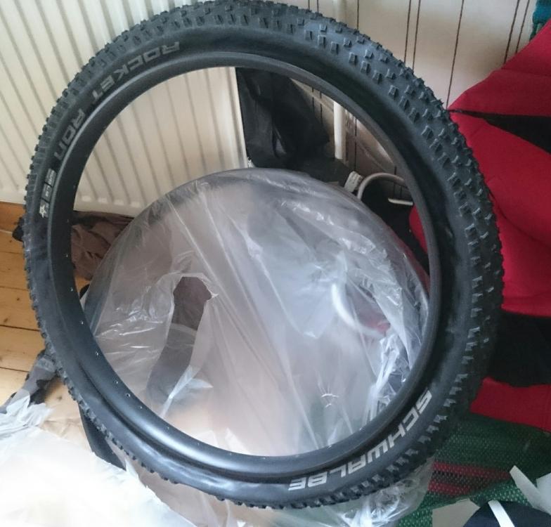

Mo oose-fillarin maantieviritys vierähti etiäpäin kun tuli pinnat ja nippelit Kiinasta. Takakiekko jäi vielä tekemättä, kun hokasin että toinen kehä oli viallinen. Best bike parts lupasi laittaa uuden tulemaan, joten ei paniikkia. Yllättävän asiallinen toi vanne tollaseksi halppikseksi, meni tosi näppärästi tubelekseksikin. https://best-bike-parts.de/POG-Felge-DB-X50-275-50mm-breit-45-584-32-Loch-650b-Plus-schwarz-695g

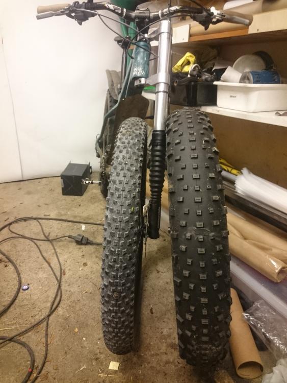

Tuo hinta pistää miettimään että pitäisikö kokeilla 29" 40mm vannetta kauppapyörään talveksi. Mitenköhän Suomityres W240 istuisi tuollaiselle? Olis ainakin ilmatilaa ja sais kaikki nastat katuun...

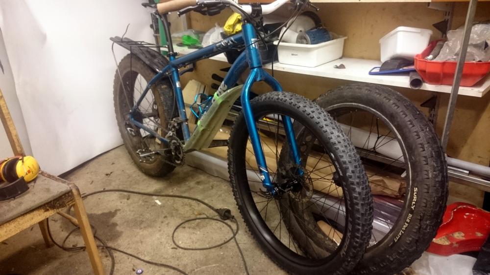

Toi 27.5+ takaläski tuntu niin hyvältä kauppareissun jälkeen, vähän oli suotakin kun tarpeeksi oikasi, että ilman mitään laskureita tai muuta päätin, että pinnat mitä mulla on ja se risa vanne on just hyvä Leftyn napaan. Ja niinhän se olikin :) Onneski en lottoa, olis sekin tullu mulle muuten.
Leftyn kierrejousi tuntu hyvältä ensi kosketuksella ilman valoja pimeässä pienessä hiivassa. Leftyn vaimennus persiistä, mulla on toinen max, jossa tcp-sisälmykset, pitää koittaa onko se parempi. Jättöä on vähintään tarpeeksi näillä kruunuilla...
