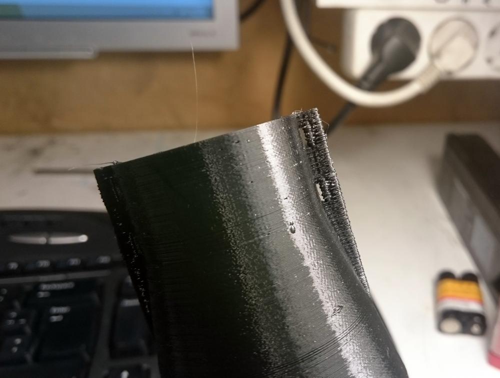

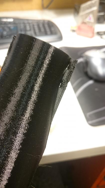

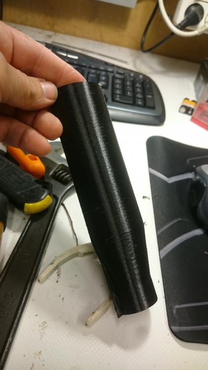

Kirjoitettu 20. Elokuuta, 20169 vuotta Kirjoittaja Hommasin tulostimeen uudenlaista tulostusmuovia, PETG on tyyppi. On todella sitkeää ja kestävää tavaraa. Miinuksena "juoksevuus" oozing, mitä en meinaa saada kuriin. Samasta syystä esim. alla olevassa Wrenin liukuputkensuojassa nippusiteen aukot ei onnistunut kunnolla. Tarttuvuus aluslasiinkin on huonompi kuin PLA:lla. Mun aiemmin PLA:sta tulostetuista suojista toinen on haljennut, nämä PETG:stä tehdyt eivät takuulla hajoa iskuista. Liitteenä stl-ja scad-fileet, jos joku haluaa tulostaa Wreniin suojat. 0.2mm kerroksella tein eli pinta nyt on mitä on. wren suoja puolikas.stl wren suoja puolikas.scad
Kirjoitettu 20. Elokuuta, 20169 vuotta Kirjoittaja Tiputin tulostuspään lämpöä viisi astetta ja nyt parempi, pitää laskea vielä vähän lisää kun tulostaa seuraavan kerran jotain. 3-D-tulostaminen on kyllä yhtä säätämistä ja kaikki vaikuttaa kaikkeen. Lämpöäkin kun laskee pitäisi syöttö taas kalibroida uudestaan jne.

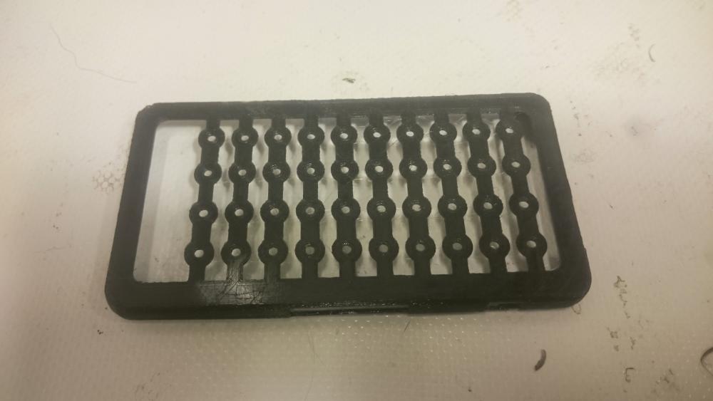

Kirjoitettu 21. Elokuuta, 20169 vuotta Kirjoittaja Kaikissa virallisissa ohjeissa lukee, että PETG:llä pöydän lämpö 20-40C. No päivän tapeltuani luin netistä Oikeat Ohjeet, pöytä 90C asteeseen ja johan alko pysymään kappale paikallaan. No, tulipahan säätöprosessissa laitettua pöytä täysin suoraan ja syöttönopeus kohilleen. Koekappaleena tulostin puhelimeen suojakuoren (kolme takalasia rikottuna tähän mennessä), jota vähän modasin "ketjuilla". Alkuperäinen koodi löytyy täältä.
