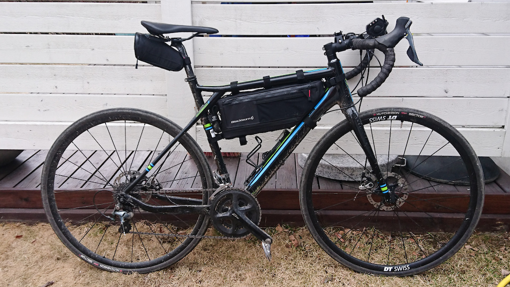

Kirjoitettu 26. Elokuuta, 20169 vuotta 2016 GT Grade Tiagra Alennuksesta tarttui tämä N+1 pyörä johon päivitin samantien DT Swiss R24 Spline db kiekot, XT-levyillä ja Mavic Yksion Elite Allroad renkailla tubelessina. Kiekko+ rengas päivityksellä lähti noin 600g painoa pois. Paino ilman satulalaukkua ja polkimia noin 9,5kg Alkuperäiset osat: - FSA Vero Kammet 172,5mm 685g ja nelikantti keskiö 287g vs Shimano 105 5800 compact 165mm + BB-R60 = 800g - Etukiekko ajokunnossa (levy+sisuri+rengas) ilman pikalinkkua 1,6 kg - Takakiekko (levy+sisuri+rengas) ilman pakkaa ja pikalinkkua 1,86 kg Jotkut hyvät polkimet tuohon pitäisi vielä keksiä...
Kirjoitettu 6. Syyskuuta, 20169 vuotta Kirjoittaja Nuo Mavicin renkaat tuntuvat rullaavaan aika heikosti kun paineita laskee mukavalle tasolle. Kenelläkään kokemuksia Hutchinson Sector 32 renkaista? Arvostelujen mukaan se olisi tarpeeksi kestävä myös hiekka- ja sorateille.
Kirjoitettu 10. Syyskuuta, 20169 vuotta Kirjoittaja Kyllä muuten rullaa torkeän hyvin noi Sectorit. Muutenkin tuntuvat vastaavan useita arvosteluja. Jos vielä kestävät kuten lupaavat niin kai nuo ovat hintansa arvoisia. Painoivat 326g ja 328g

Kirjoitettu 9. Lokakuuta, 20169 vuotta Kirjoittaja Kohta on 500km täynnä Gradella ja joka lenkillä tuntuu aina vaan paremmalta. Eilen oli hauskaa ajella myötätuuleen 45km/h tasamaalla. DT Swissit ei oikein vakuuta, 4bar paineella saa vähän burpattua eturengasta kun oikein runttaa. Noissa vanteissa taitaa olla tasainen hylly. Nuo yli 4 bar paineet on sopinut minulle hyvin (Huthinson Sectoreilla) vaikka olisi hieman hiekka/soratietäkin.
Kirjoitettu 23. Lokakuuta, 20169 vuotta Kirjoittaja Vuoden viimeinen lenkki tällä pyörällä koska ensi viikolla pitäisi tulla lunta.

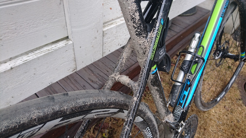

Kirjoitettu 2. Huhtikuuta, 20179 vuotta Kirjoittaja Tulipahan ajettua ensimmäinen yli 30km lenkki tälle vuodelle. Vähän jäin miettimään miksi ne lokarit piti ottaa irti...
Kirjoitettu 16. Huhtikuuta, 20179 vuotta Kirjoittaja Tuli hommattua Blackburn Outpost runkolaukku joka istuu Medium kokoisena aika hyvin tähän 55cm runkoon. Hinta/laatusuhde tuntuisi olevan kohdillaan.

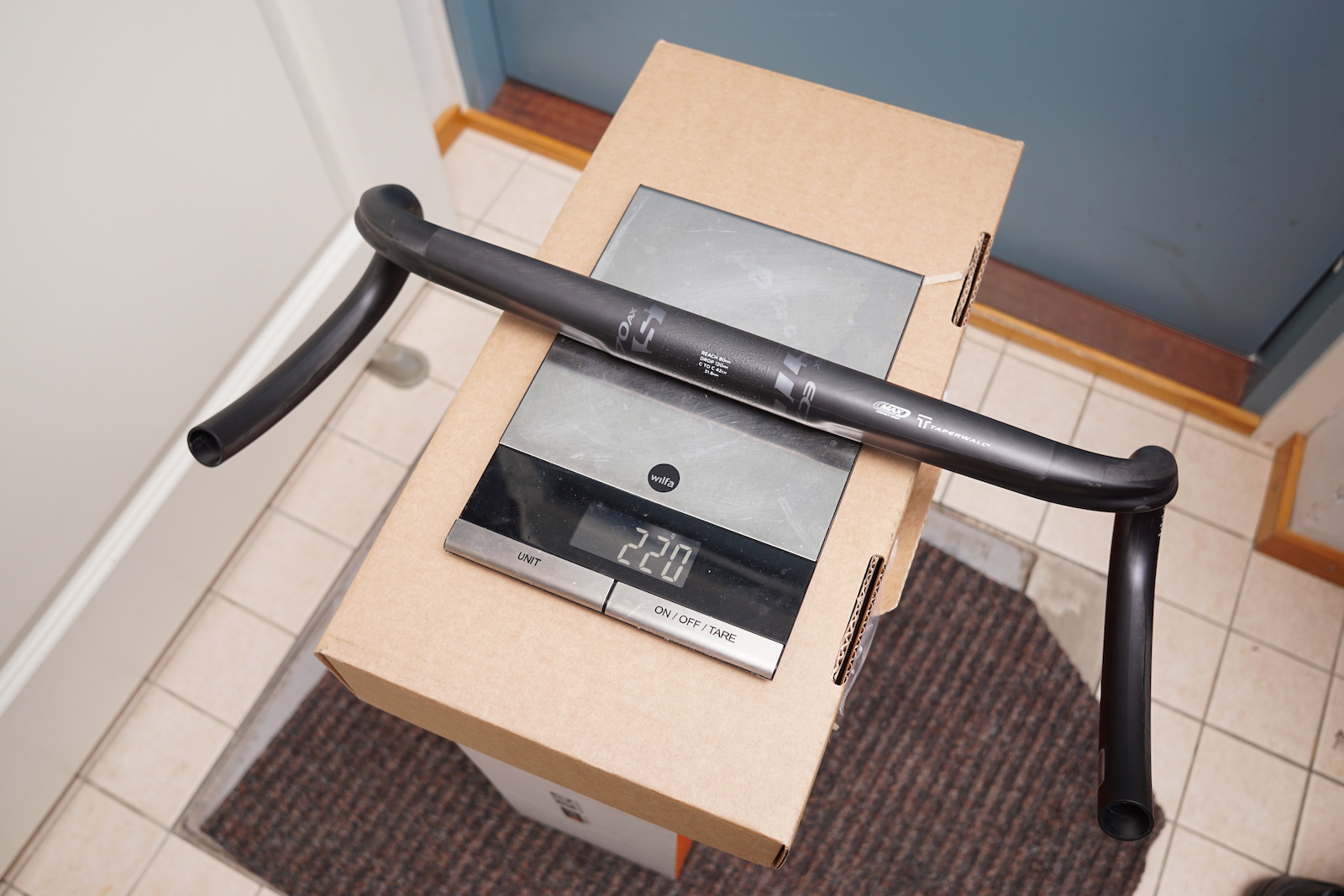

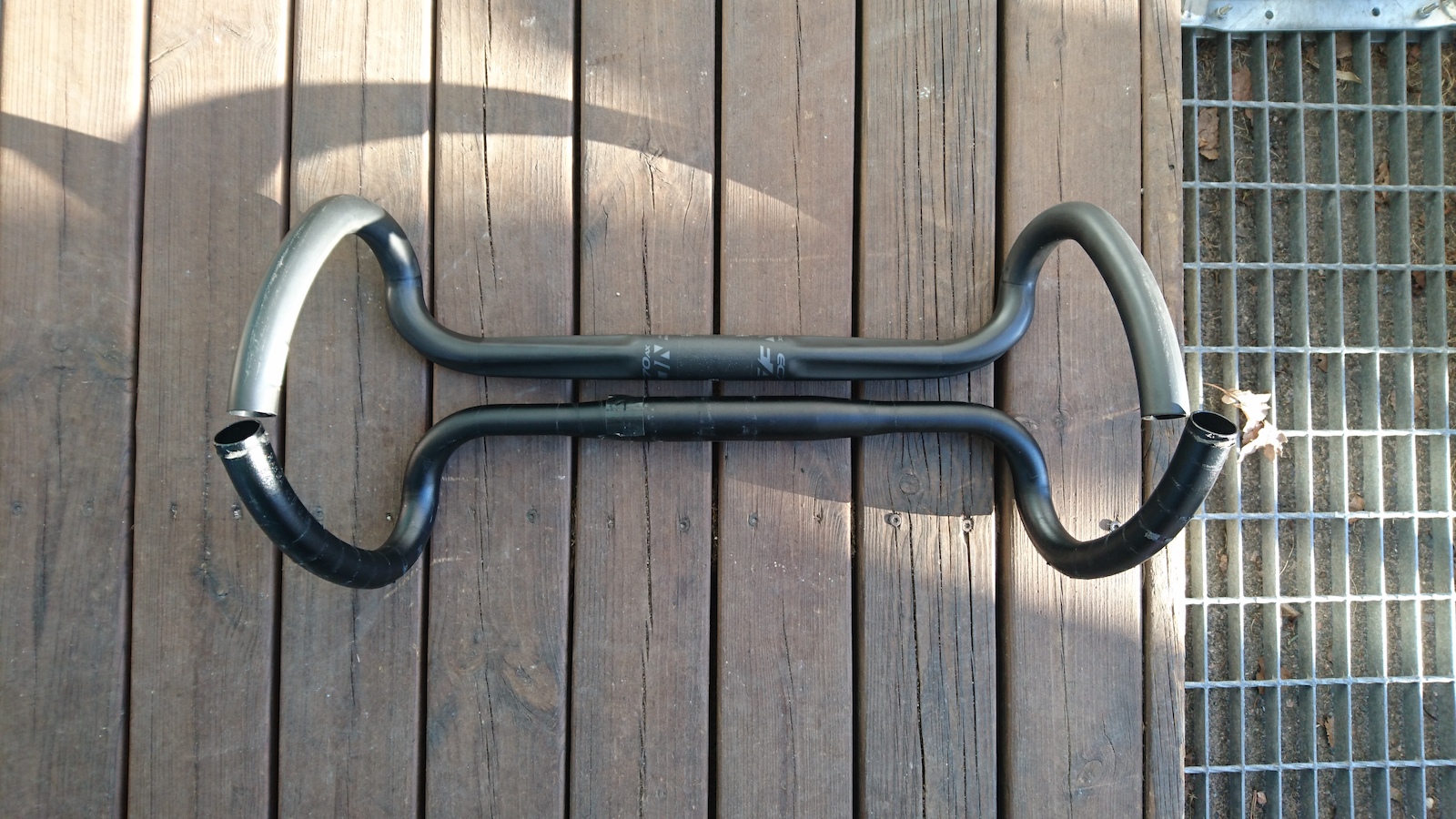

Kirjoitettu 14. Toukokuuta, 20179 vuotta Kirjoittaja Vihdoinkin sain käsiini Easton EC70AX tangon. Oikein mukava tuntuinen, Oletin että olisi samat muodot kuin alkuperäisessä GT:n stongassa mutta onhan tuo ihan erilainen. Päistä hieman kapeampi (Flare ehkä vähän pienempi). Kahvojen muoto on täysin erilainen. Vaikuttaisi jopa paremmalta omaan käteen kuin alkuperäinen. Tärinän suodatuksen takia tuo tuli hommattua, katsotaan miten toimii. Stemmin kiinnityskohta oli erittäin karhea lisäpidon aikaansaamiseksi. Briftereiden asennus sujui helposti tangon sivussa olevien merkintöjen avulla. Painoa säästyi 92g.

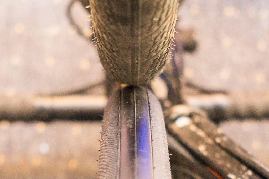

Kirjoitettu 24. Heinäkuuta, 20178 vuotta Kirjoittaja Hutchinson Sector 32 renkaat antautuivat alle vuoden käytön jälkeen. Laskeskelin että ajoa ko renkailla kerkesi tulla 2160km. Nyt takarengas ei pidä ilmaa. Huolestuttavampi asia on että molemmissa renkaissa kyljet on sen näköiset että kulutuspinta meinaa osittain irrota renkaan rungosta. Suositusten mukaisia paineita olen käyttänyt ja pyörä+kuski on alle 100kg. Katsotaan miten takuu toimii. Pistin kyllä Sector 28 tilaukseen kun kapeampi versio olisi varmaan minulle ihan riittävä ja 32 on toiminut muuten niin hyvin. Sekä oli sopiva hinta.
