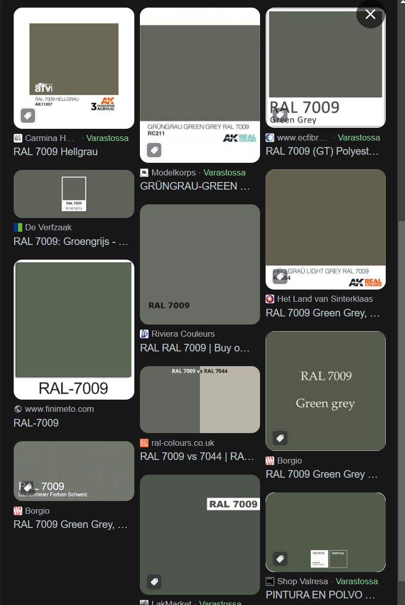

Pitäisi maalata kovapuiset ulkokalusteet grafiitin harmaaseen. Sävyksi valikoitui alustavasti RAL 9022.
Mutta sitten kun aloin vertailemaan netin sävyläpysköitä, niin nehän ovat keskenään ihan mitä sattuu.
Ilmeisesti sinne skannatut sävymallit ovat sitten skannerissa saaneet oman sävytyksensä.
Mulla kalibroitu  näyttö ja siten värimallien tarkastelu olisi ihan kohillaan, mutta sävymallit eivät.
Perse.
Täytyy kokeilla jotain sovellusta, jossa voi asettaa vastaavat RGB väriasetukset ja tehdä omat sävymallit, tiedä sitten onnistuuko luotettavasti. Periaatteessa pitäisi, mutta valon kanssa kikkailu vaikuttaa myös värin luonnollisuuteen ja vaikutus voi olla suurikin. Täytyykin kysyä tekoälyltä mielipidettä.
RAL7009 sävymallien keskinäiset erot

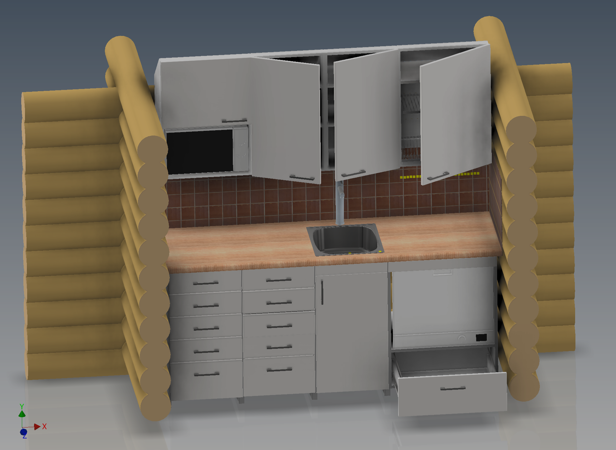

Mökin keittiöremppaa taas vähän eteenpäin.
Tommosen väkersin. Tuossa näkyy hiukan toi katon lape, kun tulee kovin matalalle. Ratkaisuksi siihen tollaset takayläreunasta viistetyt yläkaapit, niin saa sieltä hiukan lisää tilaa käyttöön ja samalla häivytettyä tuo vitutuksen lape näkymättömiin.
Kaikki koneet ja altaat tuossa mallissa omaa suunnittelua, olis voinu melkein heittää vaikka tuonne pienoismallit aiheeseenkin...
Tuosta täytyy vielä tulostaa mittakuvat ja sitten puusepälle.  Pöytätiskarin keksin tuupata tuonne rakenteisiin, niin siitähän tulikin hyvä.
Pitäisikö tiskarin alla olla viemäri ? Alalaatikko sitten mallia pätkä tai peräti leikkaus pohjassa. Standardipalikat ei sitten mahdu ?
Täysmittainen laatikko, tiskarin poisto ja tulo menee poteron takavasemmasta laidasta allaskaapin puolelle. 75 mm reikäsahalla sitten vain lattiasta läpi :)
Tiskarin yläpuolella on lisäksi ulos vedettävä aputaso, samoten ylimpien vetolaatikoiden yläpuolella.
Tiskiallas ei ole optimipaikalla, on turhan keskellä, mutta jonkin sortin kompromissi kokonaisuudessa. Altaan päälle kuitenkin suunnitteilla muotoon tehty leikkuulauta.
Kokoonpanon pulikat nyt kuitenkin tuossa ja vielä on aikaa hautoa tuota.
Allaskaapin oven kahva kääntyy vielä vaaka-asentoon, samoten oveen jäänyt vaaka vauhtiraita poistuu.
Myös laatikoiden tilanjakaja yms. suunnittelu alkaa. Esimerkiksi veitsille tulee oma tilansa, eli niille omat pitimensä vähän niin kuin osuuskaupan pyörätelineet, elleivät sitten päädy magneettilistaan seinälle. Se tosin olisi vähemmän esteettinen ratkaisu.
