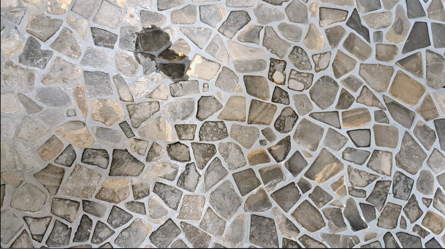

Tuli tuossa aloiteltua puuhastelu tuon suihkun luonnonkivilattian kanssa.
Pintana on vihonviimeinen keksintö, nyt jos tekisin niin muovi- tai emaliallas tuohon.
Kraanaveden kalkki tarttuu niihin kuin tauti, eikä oikein millään ilveellä irti.
Nyt oli kokeilussa se Universal Stone ja puleerauksessa käytettävä kennolaikka. Harmillisesti akkukoneet mökillä kokeilemaan joutui sitten ihan 230V porakoneella. Siinä vaan se kierrosten hallinta hankalahkoa.
Testiajelun pohjalta vaikuttaisi toimivalta ratkaisulta, ergonomisesti kaikkea muuta kuin kätevä, mutta kohtuullisen toimiva.
Oikea puoli myllytettyä ja vasen vielä neitseellinen.
myllytyksen jälkeen ajattelin vielä laitaa Kiillon hapanta puhdistusainetta toviksi muovikalvon alle, jonka jälkeen vielä harjaus ja neutralointi jollain emäksisellä.
Sellainen mielikuva, että jossain olisi vielä jotain luonnonkiven hoitoainetta, jotain vahaa kaiketi, niin sillä sitten se loppusilaus.
Mulla oli joku vuosi sitten timanttihiomalaikan kanssa sama ongelma. Halusin hioa sementtiliimaa pois lattiasta pienemmillä kierroksilla, niin ei välttämättä tarvitse imuriliitäntää. Löytyi ison laikkakoneen rakenteella tehty kiillotuskone - valovirtalaite, jossa kierrosten säätö. Deuzer kulmahioma-/kiillotuskone. Vajaa satasen maksoi. Ja tosiaan olen sittemmin käyttänyt sitä kahden käden pikkurälläkkänä.
