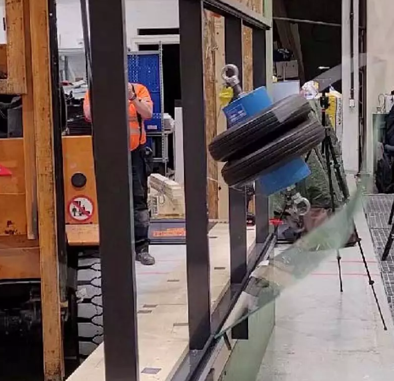

Parvekelasituksen pettäminen
https://www.is.fi/kotimaa/art-2000009974336.html
Tuon törmäystestin tulos vaikuttaa kyllä aika karulta, tuntematta tarkemmin käytetyn heilurin parametreja, joka kyllä silmämääräisesti vaikuttavat aika rajuilta. Heiluri on tuossa jatkanut heilahdusta varsin pitkälle lasin irtoamisenkin jälkeen.
Tulokseen vaikuttaa paljon millä säteellä, etäisyyksillä ja massoilla tuota on sitten suoritettu. Kaikki rakenteet pettävät kunhan kuormitusta laitetaan tarpeeksi.
Kuvasta ilmenee kuitenkin selvästi sattuneen juurisyy. Lasi on asennettu ylä- ja alareunoistaan vapaasti hahloihin jollakin asennussyvyydellä. Kuvassa lasi on rasituksessa taipunut voimakkaasti ja ylä- ja alareunat  ovat räpsähtäneet hahloistaan.
Lehden jutussa Riikko vetoaa jatkuvasti lasin lujuuteen ja kestävyyteen, mutta itse lasihan se ei ole tässä ollut se ongelma, vaan lasin kiinnityksen pettäminen. Mainitsee myös mahdottomuuden ihmistörmäyksen mallintamisen. No, yleisesti käytetty STD ihmisen painoksi on 75 kg ja miesten keskipituus on 180 cm. Ainoa hankalampi parametri on ihmisen kimmomoduulin määrittäminen, mutta sekin löytyi suurista hihoistani, 100 N/mm.
Sitten vielä heiluriliikkeen määritys, lähtöpiste: kehon painopiste jossain navan kohdalla (arvaus) 90 cm. Kompurointi alkaa 1 m päässä kaiteesta ja osumakohta on 45 cm lattiatasosta.
Pienen ravistelun jälkeen saadaan osuman voimaksi n. 1000 N.
Jutussa mainittu 450 N saadaan synnytettyä jo polvella painamalla varmuuskertoimineen. Toki tehty testi ei sitä kerro, paljonko lasi sitten olisi kestänyt, sehän voi olla vaikka tuplat tai triplat, tai enemmän.
Ihmettelenkin, miksi ei tehty voimatestiä max voiman määrittämiseksi. Toki, lasin ominaisuudet ja käytetty kiinnitystapa tuntien se on helposti myös laskettavissa. Tapauksessa myös voiman kestolla on merkittävä rooli.
Muistetaan vielä myös 60 luvun vastaavat mineriitti levyrakenteet, taitavat mennä tuhannen pillun päreiksi vastaavissa heiluritesteissä. Ja näitä on vielä paljon.

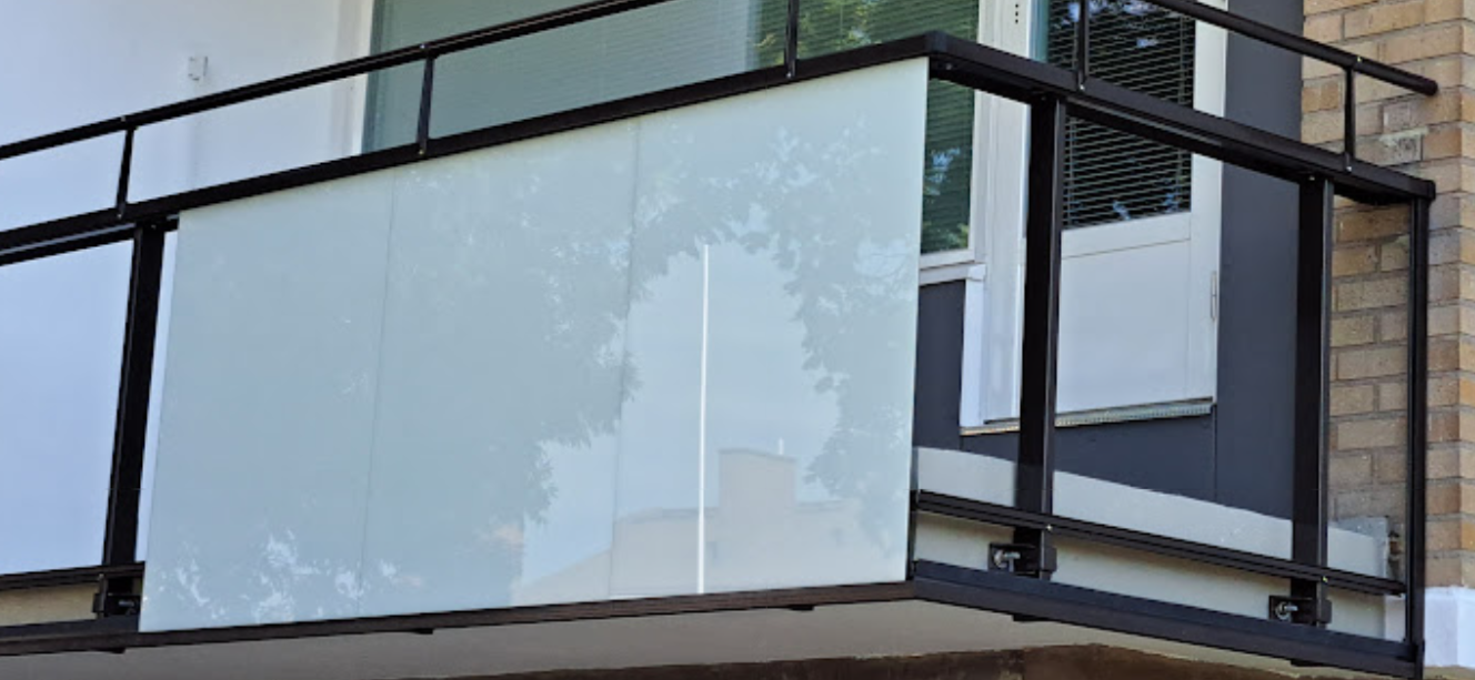

Lasi näyttää taipuvan melkoisen määrän ratkeamatta. Ikkunalaseista: Meillä tulee kesäaikaan varsin kookkaita lintuja toisen kerroksen itä-kaakkosuuntaan oleviin ikkunoihin. Yleensä niskat nurin, mutta jokunen palokärki on vain pökertynyt hetkeksi. Lasit ovat vielä säästyneet vaurioilta.
Tuossa tuo meidän lasitussysteemi. Eihän sekään tuossa ole kovin korkean kynnen takana alhaalla. Muistelisin, että lasitus olisi alkujaan ollut 4+4, mutta se muutettiin 6+4. Sanovat kyllä, että tässä olisi käytetty isompaa mitoitusta, mutta nehän valehtelevat aina. Mistä he tietäisivät Tikkurilan käytetyn mitoituksen? Kahvipöydässä näin päätelty?
Osuukohan yhdenkään aurinkopaneelin vakiomitta tuohon väliin ? Ei sillä, että siitä suurtakaan iloa olisi, mutta pikkujutut saattavat näkyä kämpän jälleenmyyntihinnassa.
