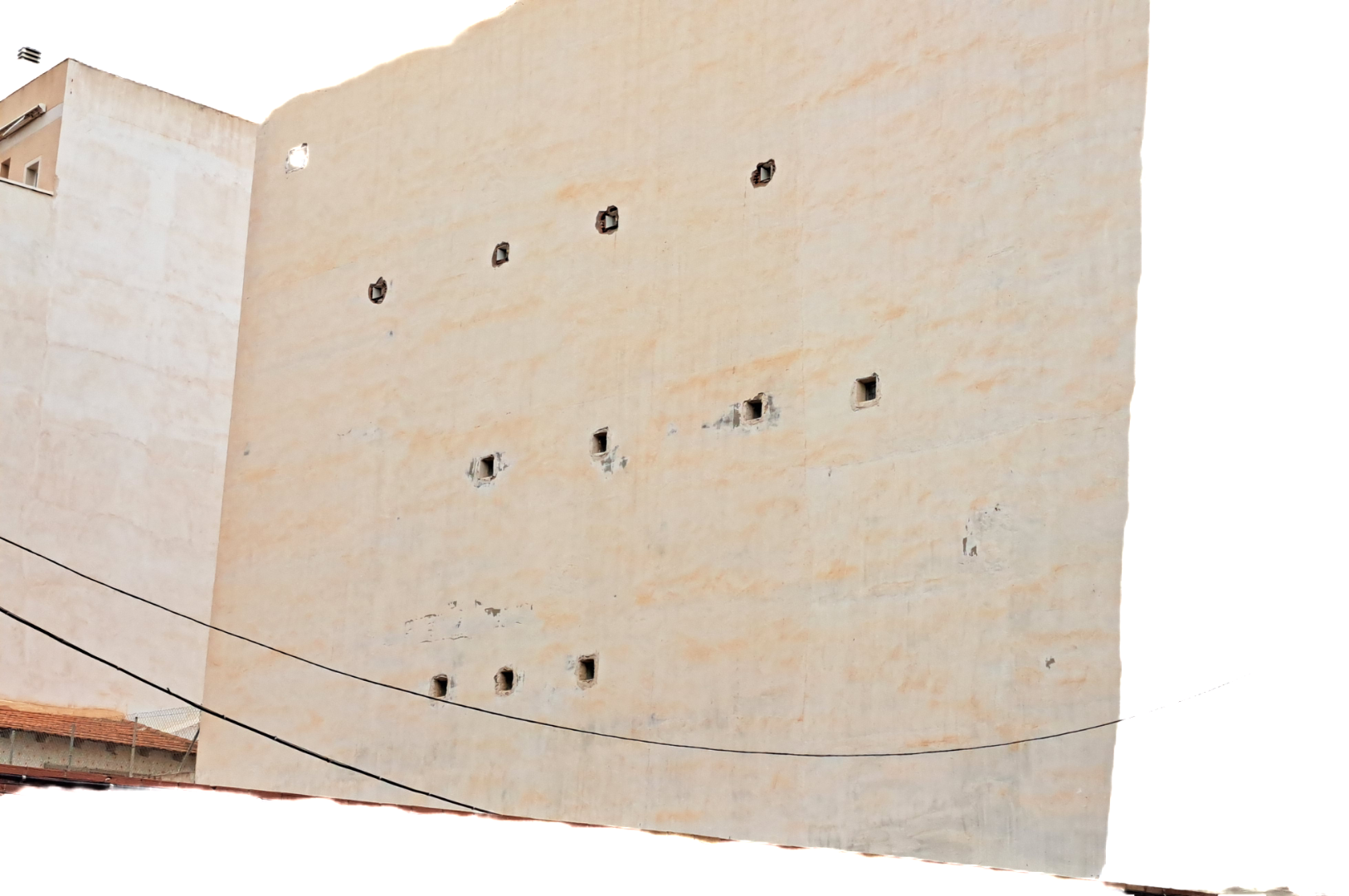

Voi sen ikkunan tehdä näinkin :D
siinä on varmaan yksi keksinyt tehdä reiän seinään ja muut sitten perässä. Toimii varmaan siihen asti hyvin, kun tuota seinää vasten rakennetaan toinen talo :D

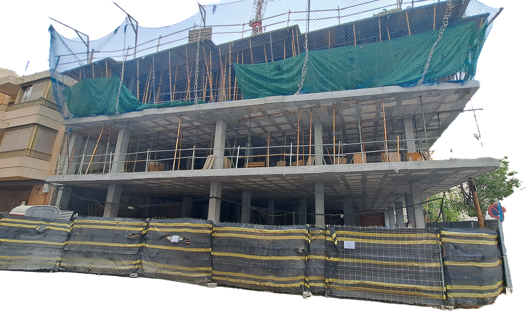

Tuossa tuo talorunko. Kunnostavat myös vanhoja taloja purkanalla aivan kaiken tuota runkoa lukuunottamatta.

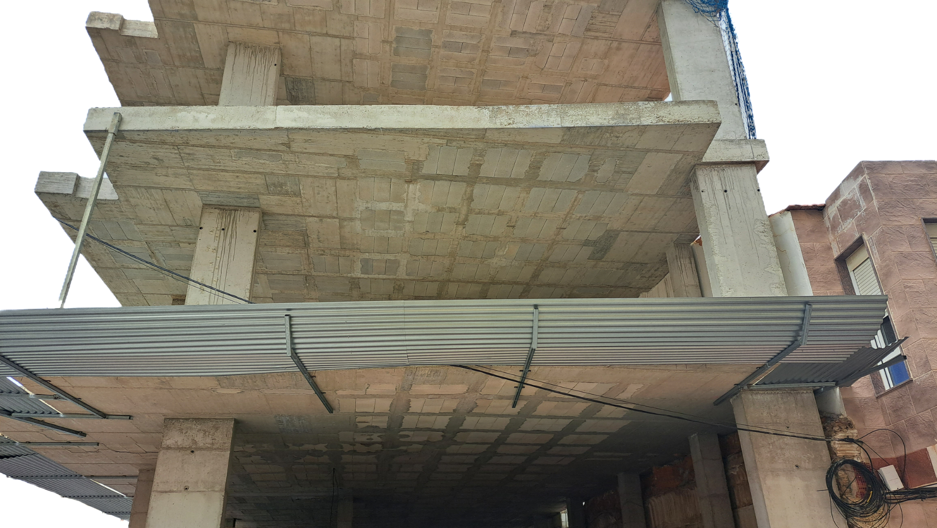

Oliko vielä niin, että tuossa välipohjassa on kevennettyjä osia ? Ainakin joskus ihmetellyt niiden tekemistä.
Ihmettelin samaa ja kyllä siellä valujäljisdä joitain fylleja on tungettuina.
Mutta toi kuivio voi olla myös ihan mutottilevyistä.
Tuota ajattelin. Säästökappaletta (kennoharkkoa) saa sitten ties mistä valmistettuna, savi, betoni.
Jokin tollanen palkisto/ristikko siellä näyttäisi olevan, mutta voi hyvinkin olla myös vain valuaikainen tukipalkisto, mikä näkysällä.
Teräksilsillä näyttäisi tapahtuvan pohjan valunaikainen ylöstuenta, kun iloisella 70-luvulla Suomessa käytettiin näreen latvuksia ja sen tähden huoneiston kattopinnat saattavat joskys hieman aaltoilla :D
