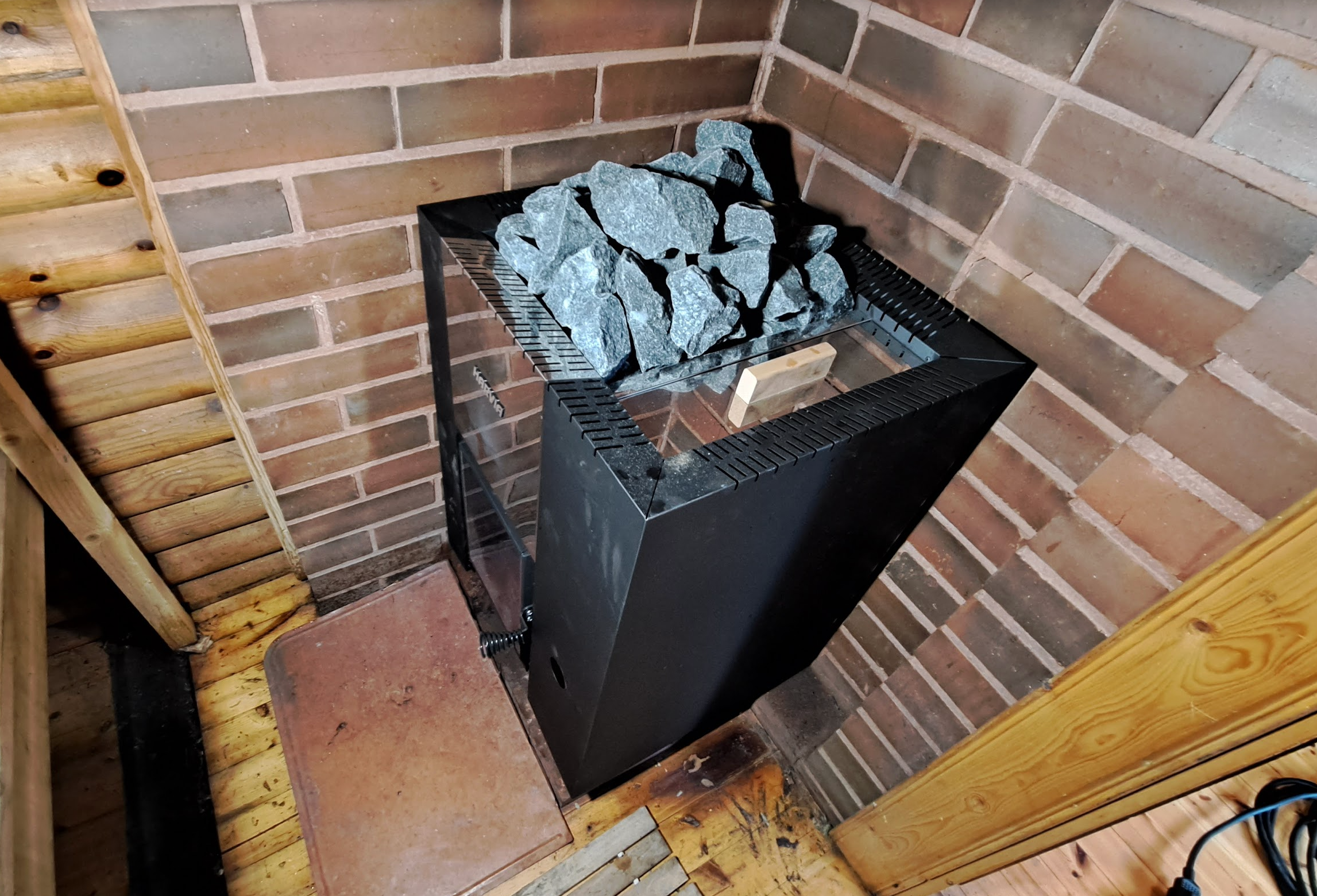

Nonni, tämä päivä uurastettu saunan kiukaan parissa ja nyt se on paikoillaan.
Kiukaan viemisen portaikossa ratkaisin lopulta kirvottamalla sen ulkokuoren, jolloin koko pieneni rutkasti ja kiukaasta sai luukun etureunasta ja kivipesän nuohousaukoista siannahkarukkasilla hyvän otteen ja kiuas heilahti keposasti kohteeseen.
Kivivillapalasta hormin muotoon vuoleskeltu pala yhdysputken ympärille kiuas paikoilleen.

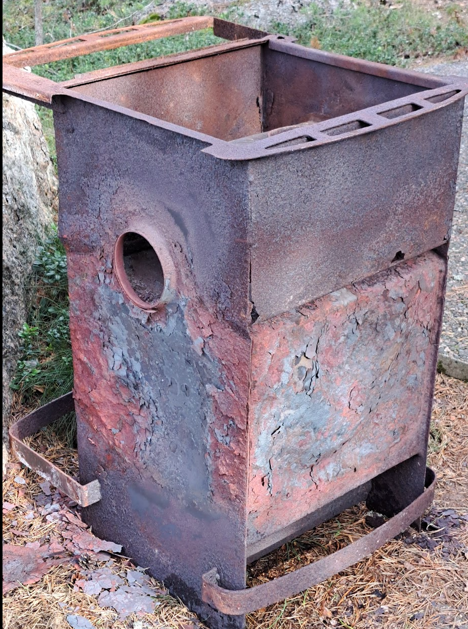

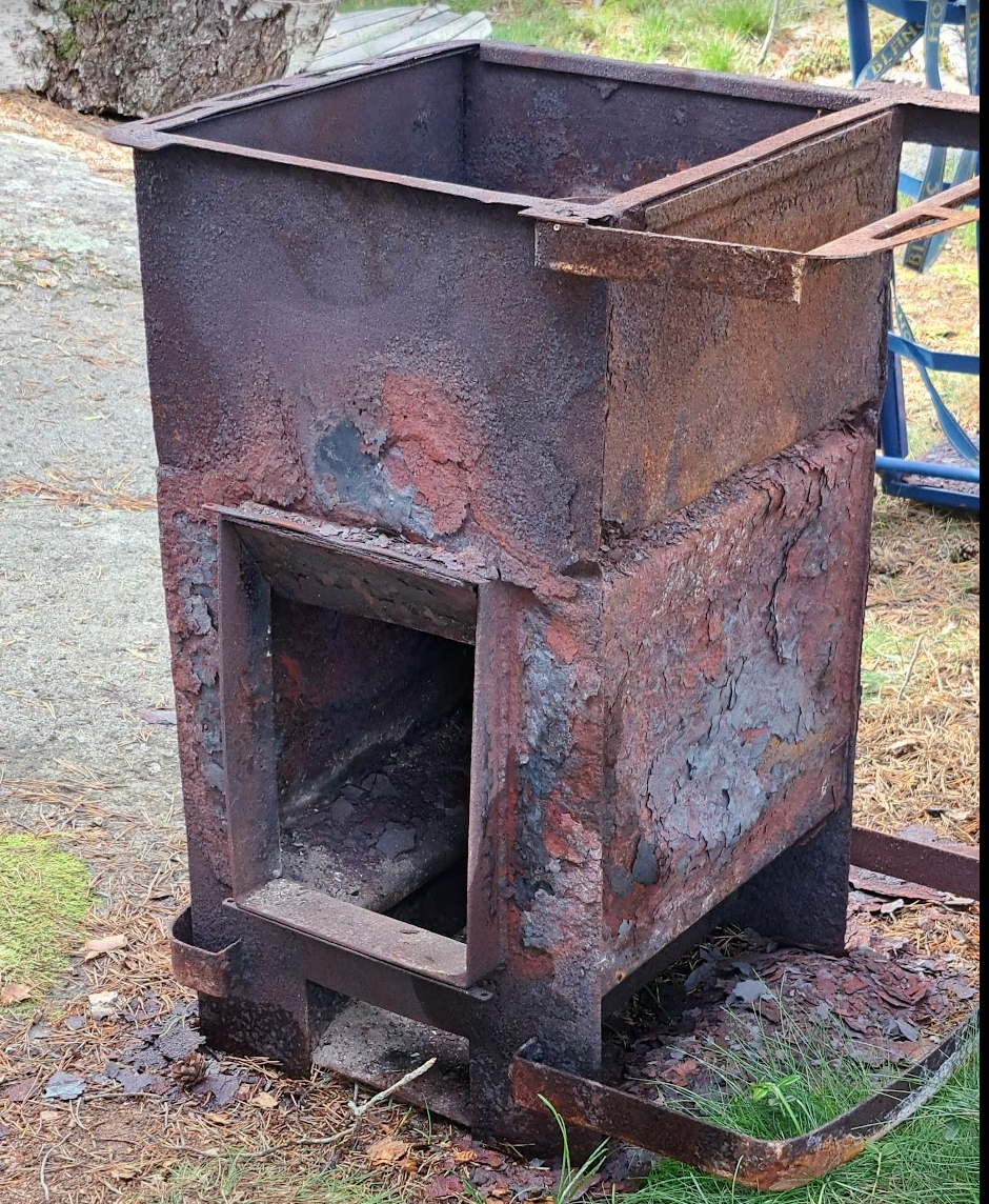

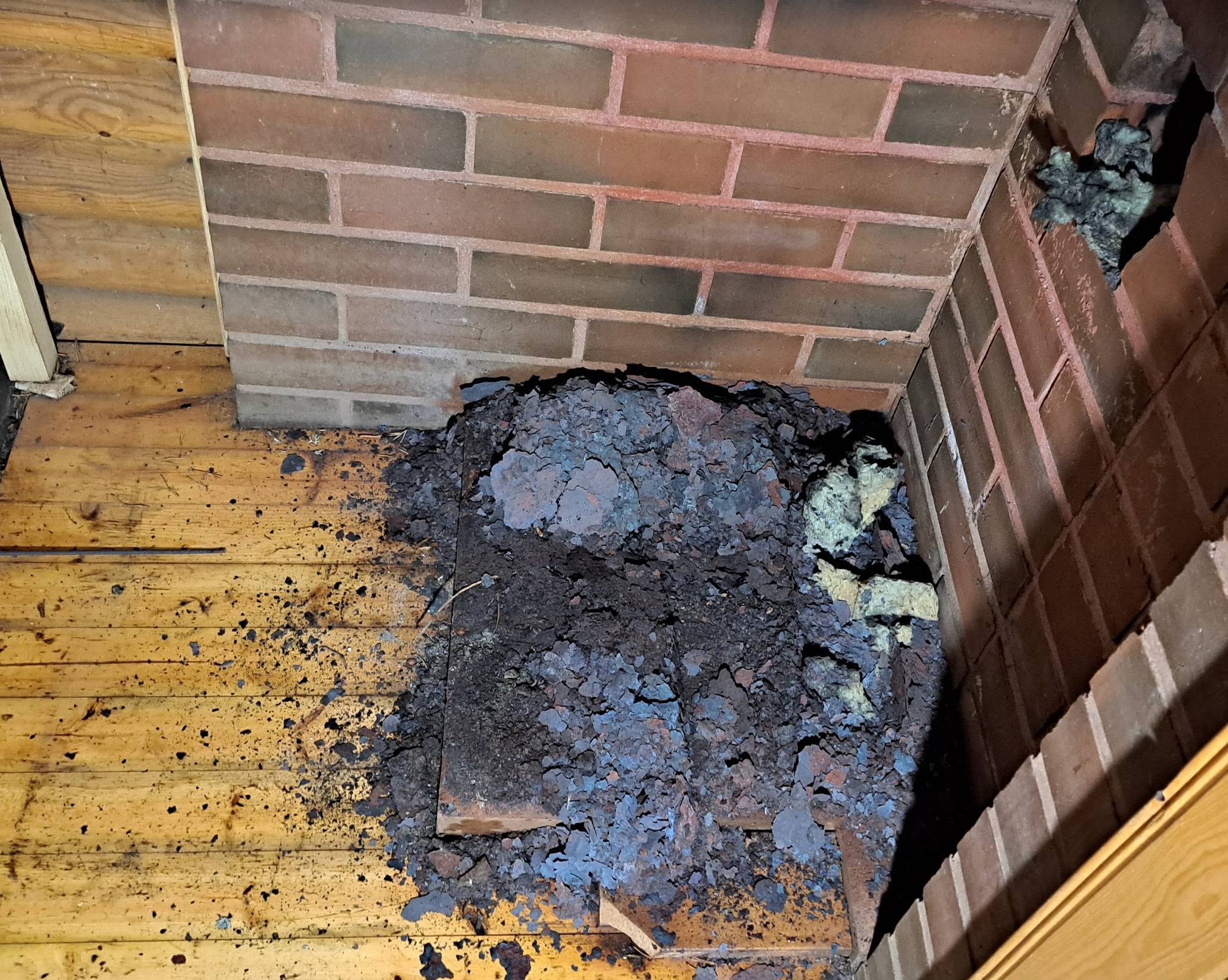

Vanha kiuas oli aika loppu, kiukaan alta paljastui rapautunutta rautaa kymmenkunta litraa ja kun sen suojakuoren poisti, niin aika karun oloinenhan tuo oli, tulipesän ympäriltä metallit aivan solmussa ja rapakunnossa.

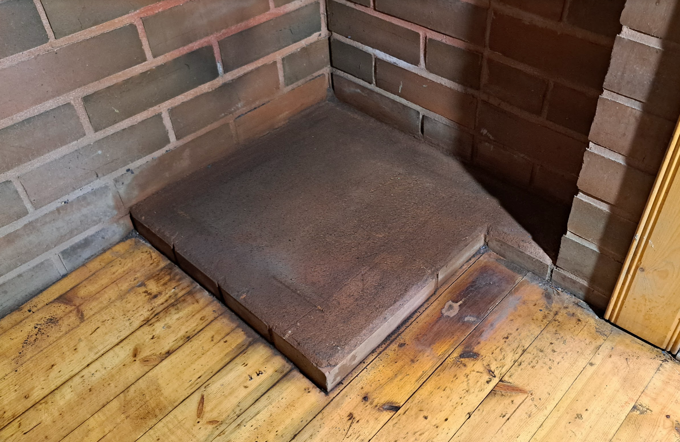

Vanhan kiukaan aikana toi lattia aina meinasi kärähtää tuosta ja siinä ollut sitten tollanen puristelaatta päällä eristeenä. Uusi kiuas näyttäisi jäävän kokonaan laatan päälle, joten sen kanssa ei tuota pulmaa.
Tarttee varmaan myllyttää koko lattia, mutta ensikesänä sitten, jollei muuta tähdellisempää tekemistä.

Laajakuivalinssi vähän vääristelee kiukaan kivimäärää, mutta onhan siellä sitä oikeastikin hiukan liikaa. Kaikki laitoin, mitä laatikoissa oli. Kivipesässä on sellainen kivestä vuoltu suihkulähde, joka kiehuessaan sitten ruikkii vettä kiville (ei erotu kuvissa) ja tämä verottaa jokin verran kivimäärää.
Kiuas on vielä koeajamatta, huomenna käyn noutamassa Rouvan, niin ajellaan sitten yhdessä :)
Hieman on lattialaudassa tummentumaa. Onko tuo laitos kovinkin lähellä tiiliseinää vai peräti kiinni ?

Kyllä se tuo kamiinan vasen kylki on melkein kiinni, sentin tai vajaan on tuo lämpösuoja seinästä irti. Takaseinästä sitten viitisen senttiä. Kyllähän ohjeistuksessa sanotaan, että rakoa rattis olla, mutku hormi on siinä kohden kun on ja pulinat pois :D
On siellä sitten lämpösuojan pesän välissä rakoa joku 5 senttiä tai hieman alle + se lisäsentti, kun jouduin luukun tähden modaanaan. Pesässä sivuilla sitten ne CO2 3mm plootut ilmarakoineen, oliskos joku puolitoista tai pari senttiä. Tässä oli myös sivuilla ulkopuolella alareunassa 45 asteen kulmassa ylös "siivekkeet" ulottuen lämpösuojaan, tarkoituksena varmaankin suojata lattiaa kuumuudelta. Saattoi siellä olla edessä ja takanakin sellaiset.
Huolettomin mielin tuon setupin  kanssa.

No, nyt tuli koekäytettyä tämä uusi kiuas.
Lämmitys ei nyt ollut ihan normisetti, eli lämmitettiin ovi auki, että saadaan loput maalikäryt pihalle.
Sytytys oli tuskaisaa, savua tuli kaikkialta muualta kuin piipusta, pellin juuresta mukaan lukien. Savusauna?
No, ei tämä ollut kiukaan vika, kelit vain sellaiset. Sanomalehtikään ei oikein tahtonut palaa, heitin pari grillin sytytyspalaakin joukkoon, jota taisivat sammua. Klapien päällä mulla oli ylivuotista pikkurillin vahvuista sytykkeitä iso kourallinen, eikä nekään oikeen.
Tein sitten pahvista suikaleita ja polttelin niitä ja siitä se sitten hiljakseen lähti.
Pitkällisten kosteiden ilmojen aikaansaannoksia nuo kaikki vaikeudet.
Sauna lämmitettiin ovi sepposen selällään liki 60 ja sitten ovi kiinni ja lämpöä tuonne 65 tuntumaan ja kylpemään. Tuhkaluukku kituasentoon, joka oli hieman liian iso liike ja piti sitten hieman höllätä.
Rouva tykkäsi kovastikin märistä löylyistä (nurkkapaikalla), itse jäin kaipaamaan hieman lisää. Mutta asia saattoi johtua tuosta lämmitysmetodeista. Saunoessa lämpö nousi liki 70.
Ensikerralla sitten kammari 10 astetta kuumemmaksi.
Muita huomioita oli, että pukuhuoneen puolella hormi jäi liki kylmäksi. Ainoastaan yhdysputken kohdalta hormin saattoi todeta lämpimäksi.
Vanhan kiukaan aikaan hormi tuli tulikuumaksi, viimekesänä palopäällikkö mittasi lämpökameralla 78 astetta vielä reilu tunti saunomisen jälkeen.
Kiukaan valmistajat ovat joutuneet reagoimaan ja alentamaan palokaasujen lämpöjä aiemmasta max 900 astetta saunoja polttaneiden T600 piippujen vuoksi ja tämä näkyy sitten meillä tuossa kohden.
Seurauksena tosin ihmiset valittavat pitkistä lämmitysajoista ja kylmistä kiukaista.
Aika näyttää miten täällä, mutta jos hormi pysyy kylmänä ja kiukaasta irtoaa mieluista löylyt, niin sehän on vain pelkkää plussaa.
Aiemmin kuuman hormin tähden saunan pukuhuone ei ollut majoituskelpoinen tilan liiallisen lämmön tähden.
Entäpä sitten puun kulutus ja lämmitysaika. Tällä yhdellä kertaa sitä mahdotonta arvioida, valmistaja ilmoittaa että 3+3+3 kg, uskoiskohan?
Joka tapauksessa nyt lämmitetään vähemmän hormia, paljonko siitä siten jää saunatilaan ja kiviin, ynnä veteen? Luultavasti lämmitysaika on pidempi, mutta puunkulutus voisi silti olla liki sama (verrattuna vanhaan kiukaaseen priimakuntoisena).
Mutta näillä mennään :)
Yksi vetokikka oli se, että lämmitetään kuumailmapuhaltimella kiukaasta lähtevää torvea. En ole vielä kokeillut, mutta pitää kai laittaa to-do listalle. Ihan kurillaan.
Meillä voi mennä saunomaan jo 5-10 min toisen pesällisen sisäänheiton jälkeen. Oliko niin, että teillä on erillinen saunarakennus, jolloin myös seiniä lämmitetään enemmän ?
Erillinenhän tuo on ja hirsiseinät löylytilassa, ynnä kivimuuri kiukaalla. Kiuasmitoituksessa täytyy saunan kuutiot kertoa 1,5:llä.
Yleensä tuo hormi on hyvävetoinen. Kiuasta asennettaessa kuului tuulen ukrllus hormista, nyt vain sattui noi olosuhteet ja polttotarvikket vain tollaiset. Saunassa oli sisällä kylmempää kuin ulkona ja siksi huono veto alkuun.
Hiustenkuivain tai kuumailmapuhallin nuohousluukussa saa hyvän alkuvedon hormissa, paperiakin on siellä polteltua.
