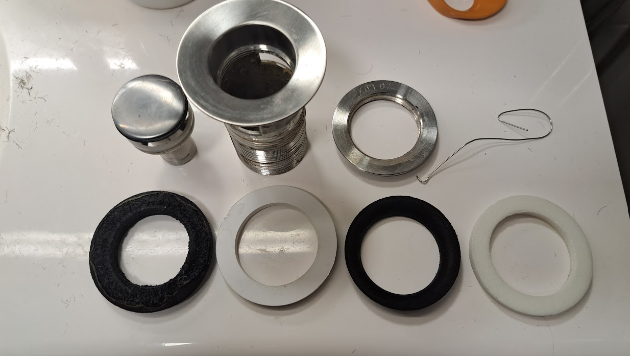

Päivitetääs tätä pesualtaan vuotoa.

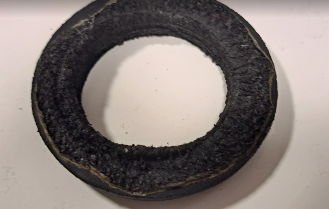

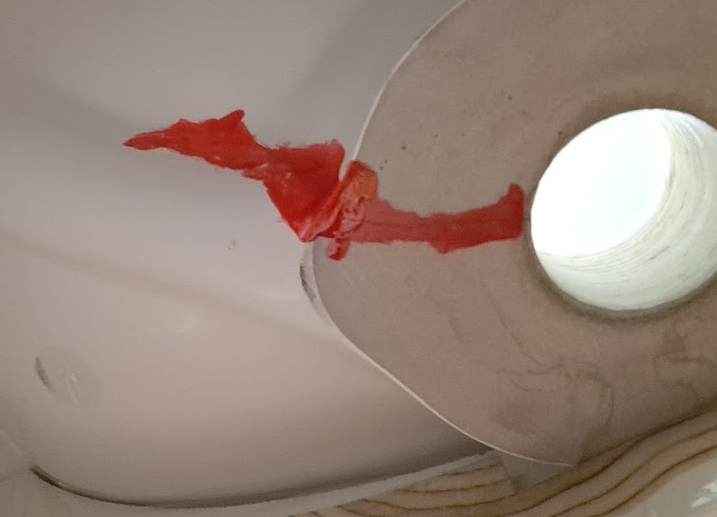

Vuodon juurisyy taisi olla tämä hapertunut tiiviste pohjaa vasten. Myös putkiteippiä oli niukasti pohjaventtiilin kierteessä (metallia), joka haperoitui alustavien korjausyritysten myötä.
Korjauksen yhteydessä löytyi siis myös halkeama altaan pohjasta, mutta testauksissa vuotoa ei voinut kohdistaa varmuudella siihen, mutta kosteahan se oli kapillaarin myötä. Korjasin sen lopulta kynsilakalla, ensin puhdistus ja kuivaus IPA:lla.
Pohjaventtiilin virkaa tekee Biltsun pop up. Tuo ei vaan pidä vettä, lirittää pikkuhiljaa, mutta tekee tarpeensa, kun ei sitä juurikaan koskaan tartte. Uusi tiiviste voisi auttaa.
Huomasin tuosta uutena asiana, että tuon pop up osion saakin tuosta kiertämällä pois, mikä auttaa hiuksista tukkeutuneen siivilän putsauksessa. Tähän asti olen hommailut sen tuolla pianolangasta muotoillulla koukulla menestyksekkäästi. Kuvassa valkoiset tiivisteet ovat uusia. Ja putkiteippi on ehdoton tuohon kierteeseen, muutoin vuotaa juoksemalla.

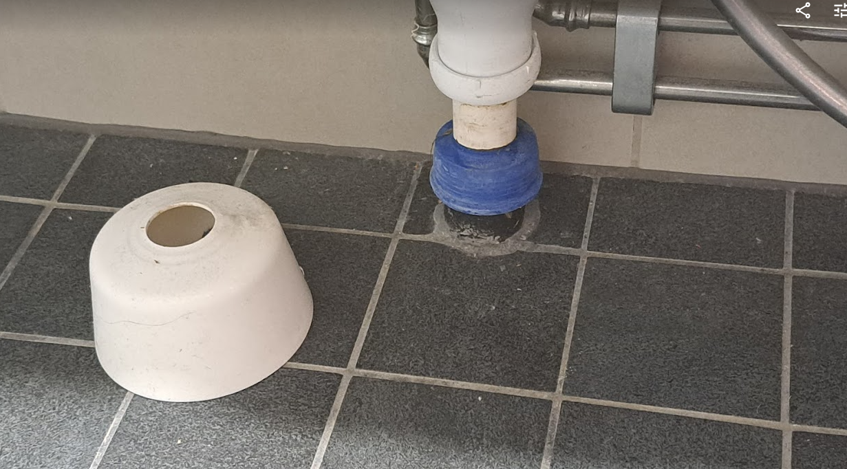

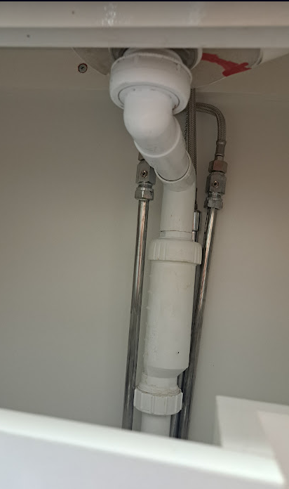

Näillä operaatiolla altaasta saatiin tiivis. Mutta viemärikaasuongelma jäi tuohon vielä pyöriään. Viimeisenä manööverinä uusin viemäritiivisteen, joka olikin varsin löysä eikä putken pääkään juurikaan ulottunut kunnolla, oliskos mennyt vain reilun sentin tiivisteen läpi, eikä luultavasti ulottunut kakkoskaulukselle asti. Kaivelin sitten kellarista vanhan kalvohajulukon ja korvasin sillä pullovesilukon, jonka pulma oli kerätä töhnää ja tukkeutua. Kalvolukko ei kerää töhnää ja vetää kuin vietävä ja jostain syystä pitää pitää myös 32 putken seinämät puhtaina töhnästä.
Kuvassa osin tuo aiempi pullolukko ja vanha viemäritiiviste.  Kalvolukon asensin tällä kertaa putken yläpäähän. Kalvolukon myötä altaan veto aivan järisyttävä, vajaassa 10 sek imaisee täyden altaan, eikä viemäri pulputa hai hörpötä yhtään lopuksi.
Tässä tuo kalvohajulukko HepVO DN32 vielä asennettuna. Tuo toimii muuten myös vaakaan asennettuna. Nuista kalvomalleista on sellaisiakin, että se kalvosysteemi työnnetään vain putkiliitoksesta putken sisään.
Tuo ei siis mene lattiakaivon läpi. 32 putki on ongelmien alku ja juurisyy. Minusta sitä saisi käyttää vain pesukoneen poistopuolella. Pitäisi vaan tarkistaa allasta ostaessaan, että poiston voi rakentaa 50 millisenä. Täälläkin useampi 32, mutta onneksi lattiakaivot on kohdilla. Hmmn valmissarjaa saa ainakin 40 millisenä.
Silleen harmittaa tuossa kylppärirempassa aikoinaan, kun meni tuo lavuaarin valun sisällä kulkeva osuus uusiksi, niin sitä ei vedetty lattiakaivon kuivalle puolelle kuten suihkun kanssa tehtiin, vaan liitettiin suoraan viemärilinjaan. Sillon riittäisi pelkkä suora 32mm  putki.

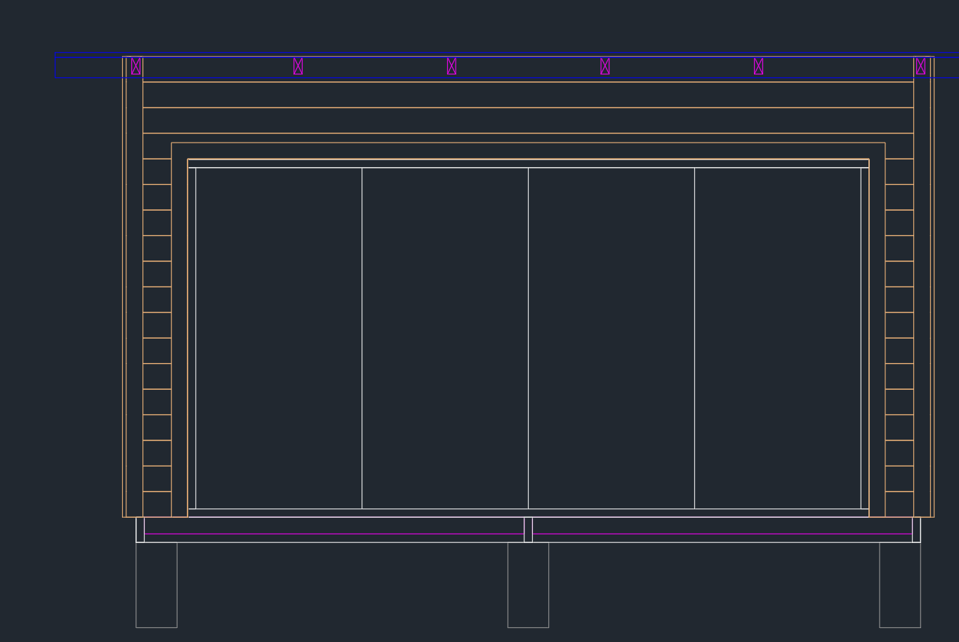

Tuossa suunnittelen Rouvan 15m2 vierasmajaa, josta tarkoitus tehdä puolilämmin.
Rossipohjaan tarkoitus laittaa 75 mm foam, mutta voiko jättää alapinnan ihan silleen, vai tuleeko tuosta ehkä hiiret sisään? Oma arvaus, että kyllä voi.
Seiniin ajattelin eristeeksi 50 mm foam ja ulkoverhouksen (33 mm pyörö hirsi paneeli) väliin jäisi 23 mm tuuletusrako jota ei tukita kehäpuilla, mutta sinne laitetaan hiiriverkko. Kattoon sitten 75 mm eriste ja paneloinnit päälle sinne jäisi niinikään tuuletusrako eristeen ja aluskatteen väliin.
Isot ikkuna edessä 17 mm lämpölasilla varustetut 4-os. liukuovet.

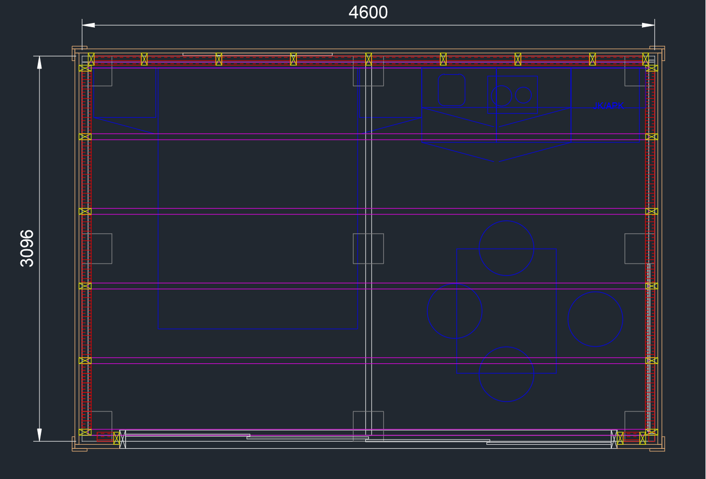

Vasojen korkeus tulee olemaan 98, 148 tai 198, jännevälistä riippuen. Tämä onkin sitten arpomista.
Ajattelin, että tuossa luonnoksessa kääntäisi nuo vasat 90 astetta, niin sitten tuossa menisi myös 98 mm tavara ja tuohon keskelle ja kehäpuiksi sitten 148 tai 198, joista jälkimmäinen tuntuu ylimitoitetulta. Sitäkin miettinyt, että jos vetäisikin suoraan kolmemetriset vasta 148 korkeina, niin välttyisi tuolta keskellä olevasta pilarin tekemiseltä. Mieltä vain askarruttaa, että pitäisikö vasat sitten olla 198 korkeita, ettei notku?
Pieni notkuminen on sallittua, koska vierasmaja. Mulla on kyllä laskentaohjelma rakenteiden lujuuksille, mutta tulosten soveltaminen käytäntöön, mikä taipuma on vielä ok ja missä menee se raja, eli jos lattia taipuu ison ukkelin alla 5 mm, niin onko se jo paha? Mööpeleitähän tuohon ei tule kuin seinustoille, lattian painumat siellä tieten maltillisemmat kuin keskellä.
Tähän ei taida oikein olla standardia, vaan kukin tulkitsee omansa.
Suunnitelmat vielä ihan raakavedos vaiheessa, harjakatto vaihtuikin jo pulpettiin, ja projektin nimeksi tuli Laavu.
Tuossa tuo varhaisempi malli, eli liukulasitus 4-osaiseksi himpun verran leveämpänä ja pulpettikatto. Tasan 15m2, eli ei tarvitse lupia.
