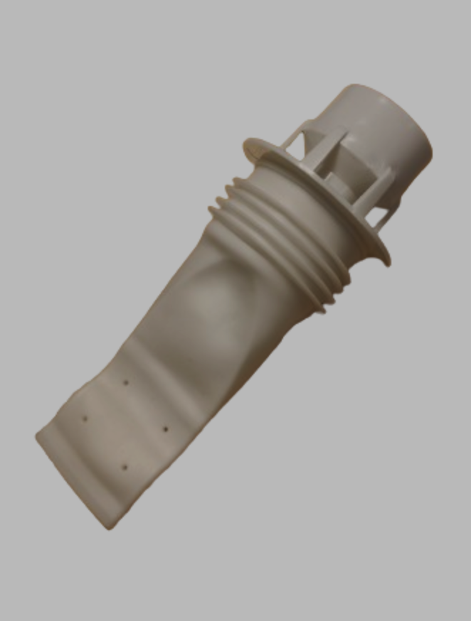

Tuossa muuten kätevä tulvakaivo ja kalvohajulukon kombo tietyin varauksin. Jos lattiakaadoista johtuen tulvakynnys on matalampi kuin lavuaarin yhde, tai yhde nousee lattiapinnasta ylös, niin silloin toiminta on varsin huonoa. Toki saahan sen leikatuksi lattiantasolle.
Mutta voisihan tuo olla pätevä myös allaskaapin putkiyhteessä viimeistelemässä Jopon putkityöt :D
Toi kalvosysteemi on kyllä hyvä kylppärin 32 mm putkessa korvaamaan vesilukko. Tämän jälkeen ei tarvitse olla putkea rassaamassa auki, kuten vesilukon tapauksessa. Luultavasti vesilukko pitää putken kosteuden jatkuvasti ylähäällä mikä aiheuttaa kasvustoa sinne. Ainoa pieni huonous tuolle on, että ei vaimenna muiden viemäriääniä vesilukon veroisesti, joskus saattaa kulua lotinaa läpi.

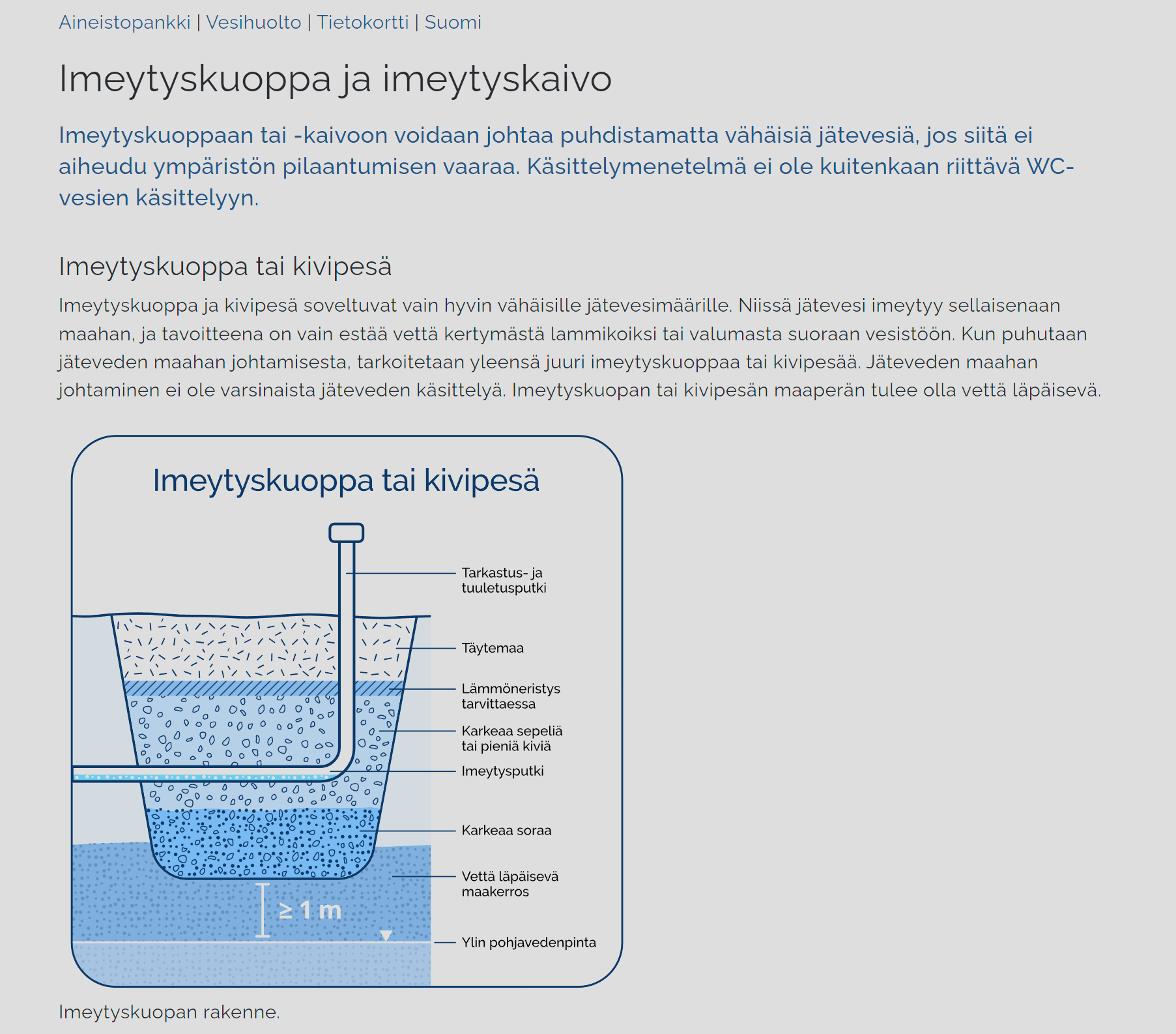

Imeytykseen pelkkä kivipesä, joka on jo valmiiksi perustusten vieressä pengerryksessä.
Imeytyskaivo ja erilliset kentät ovat tyystin tarpeettomat kun puhutaan harmaista vesistä. Riittää kun vesi johdetaan johonkin, ettei pääse suoraan vesistöihin, eli ei mihinkään avo-ojaan ja kohti rantaa. Jos siellä on ravinteita mukana, niin muu kasvusto huolehtii niistä. Jotkut jopa kylvävät apupaskaa, sekä sikojen ja karjan lantaa ympäristöön, vesistöjen rannallakin. Nykyisin ihmispaskankin saa kärrätä pellolle.

Nonni, nyt sain kaivetuksi 4,5 m ojan 75 mm viemäriputkelle, sekä imeytyskuopan 0,5x0,5 ja syvyyttä 0,4.
Ensin meinasin, että ihan vain kivipesä, mutta sitten syttyi lamppu haudata sinne rei'itetty 30 ltr kanisteri, niin jää paisuntatilaakin ihan reilusti, ellei täyty sadevedestä :D
Hietamaata oli ympärillä ja paljon kiviä.
Kuopan meinasin sitten vuorata suodatinkankaalla juurakoita vastaan kanisterin ympärille kiviä ja karkeata sepeliä. Kanisterille ehkä vielä henkitorvi, ettei pulputa, vaikka virtaamat ovat kyllä niin pienet, että mahtaako tarvita.
