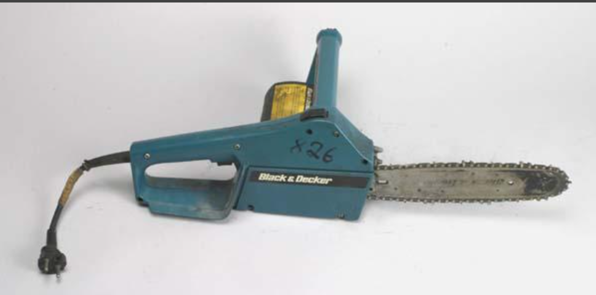

Pitäis vilasta tota n. 40 vuotiasta Blac&Decker sähkösahaa, että oliskos sen öljyvuodelle tehtävissä jotain, vuotaa teräöljyt ihan tiputtamalla.
Joku putki tai letku halki?
Ei ole koskaan tullut avatuksi ja mitä siellä mahtaa tulla vastaan - lisää sotkua?

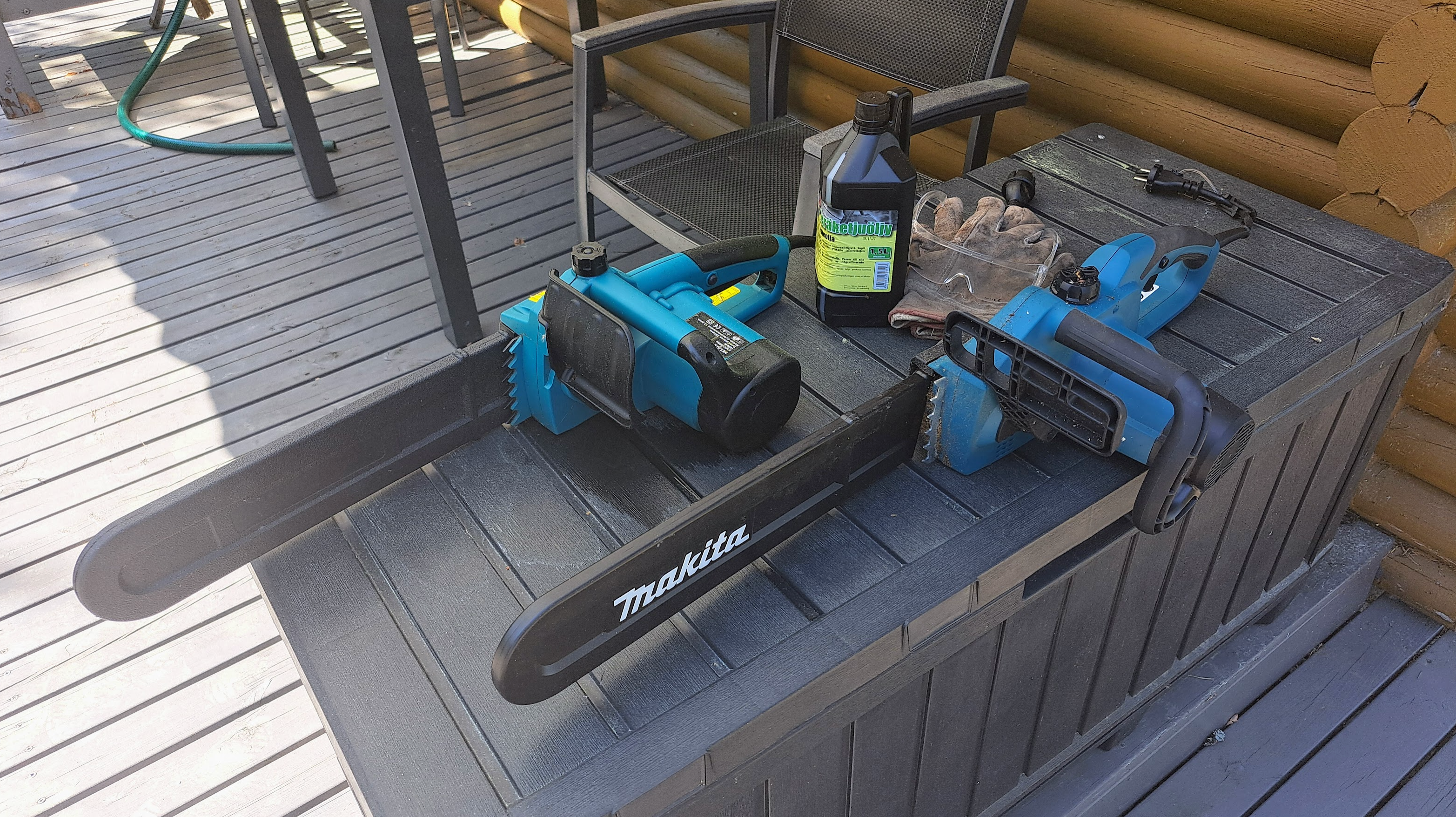

Ukrainaan olisi vähän suunnitelmana laittaa, kun tuli vahingossa ostettua uusi Makita - koska kaikki miehet haluavat Makitaa :D

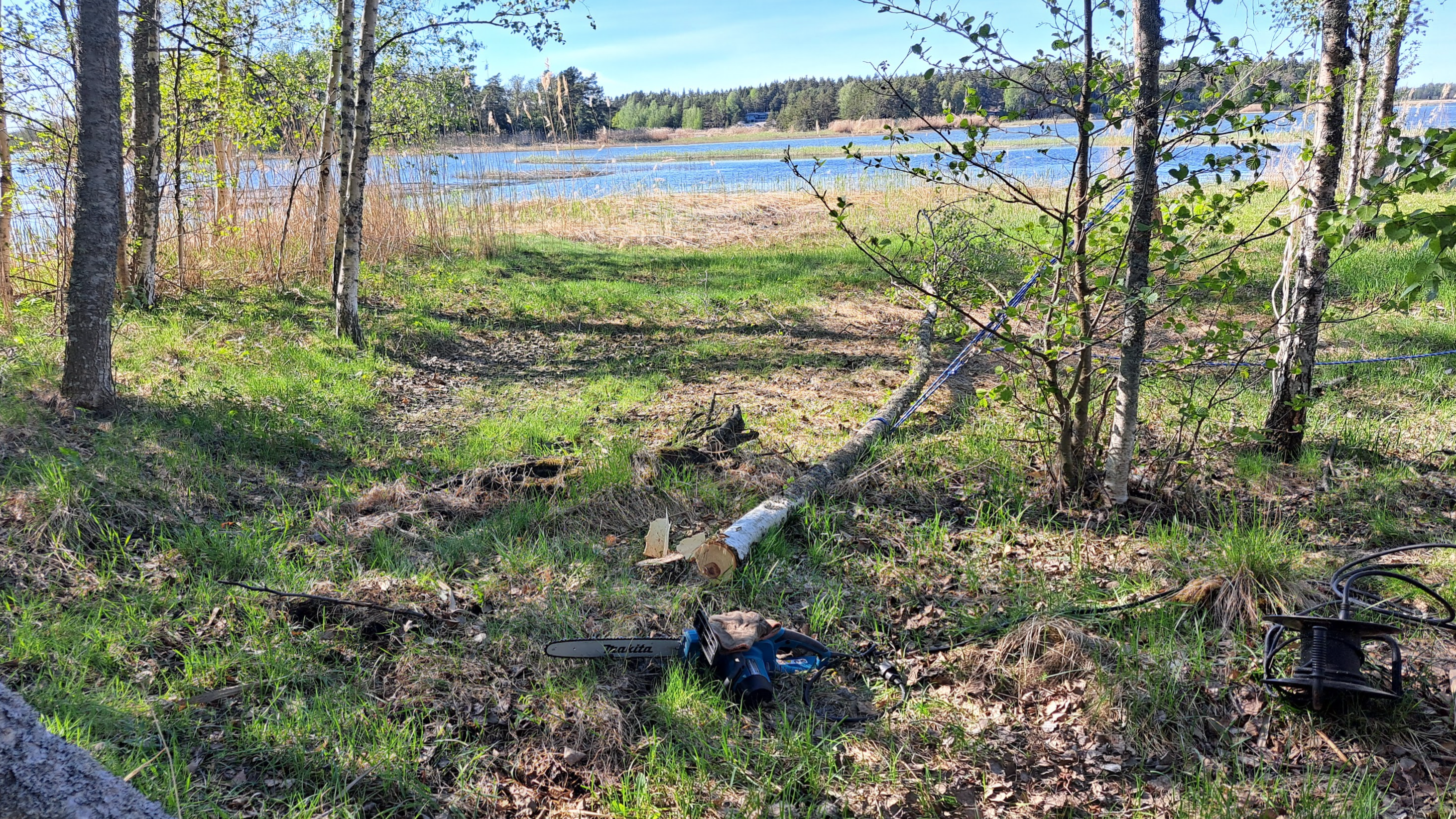

Pari konekeloa nurin - taljoilla. Ekalle joutui näyttämään Makitaa juurelle ennen kellahtamista. Oli vasemmalla n. 30 astetta ja toisen puun oksanhangassa.

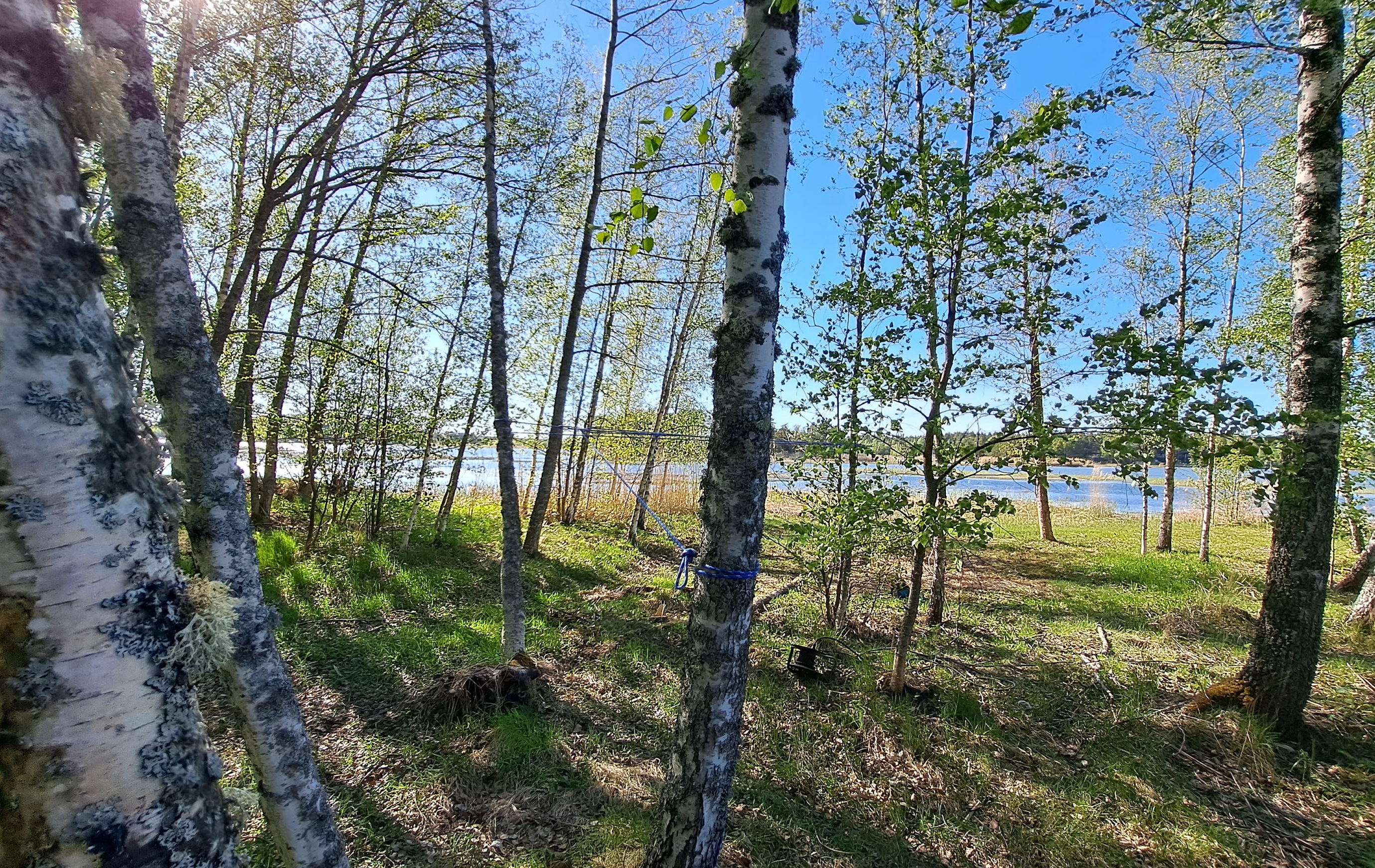

Virittelin taljan jolla kiskaisen puun pystyyn ja siteen eteen päin nurin. Taljatessa juurakko antoikin myöten ja oli jo ihan suosiolla kaatua toivottuun suuntaan.
Näpsästi napsahti juurakko kuin rotanloukku rungon katkaisusta :)

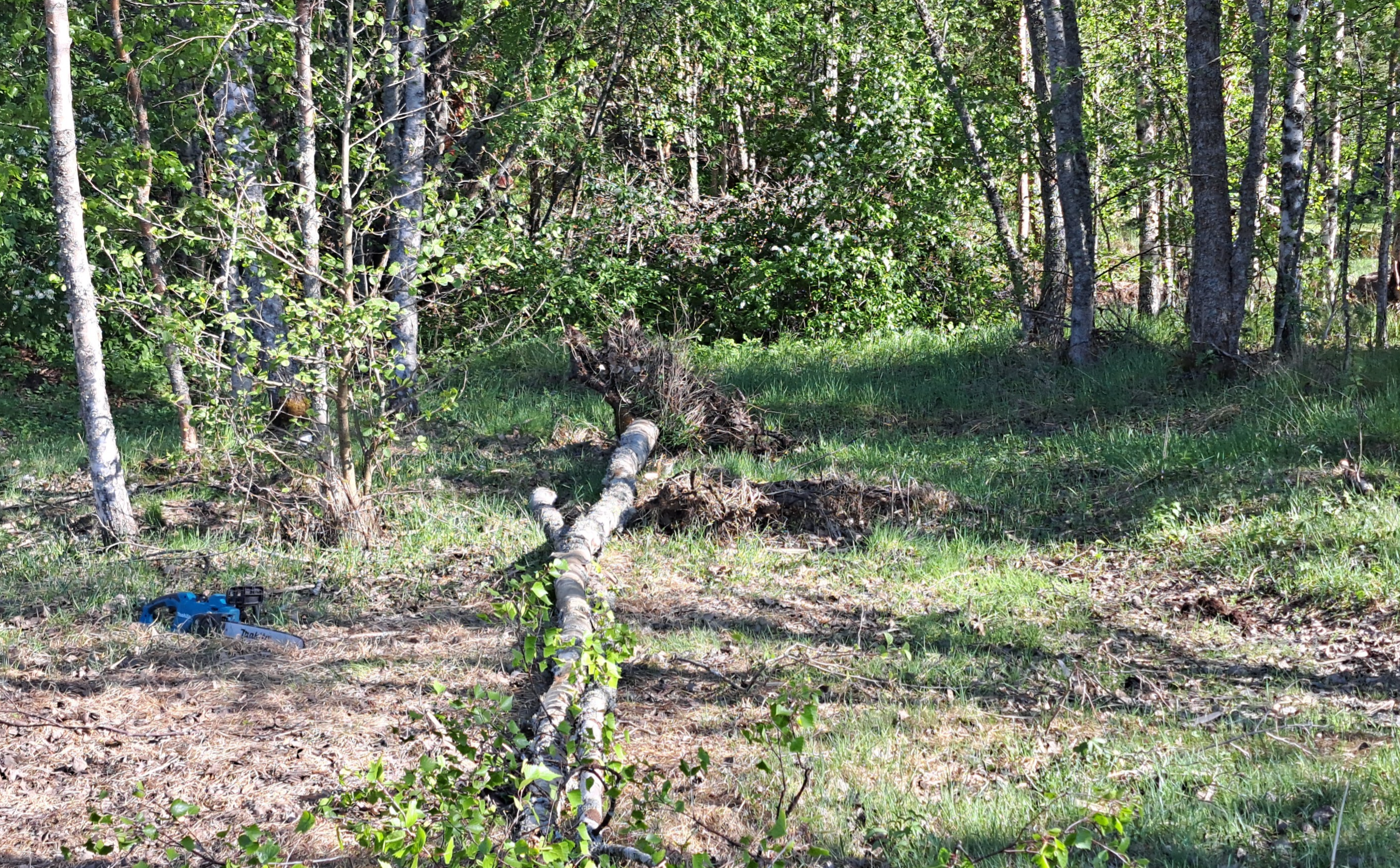

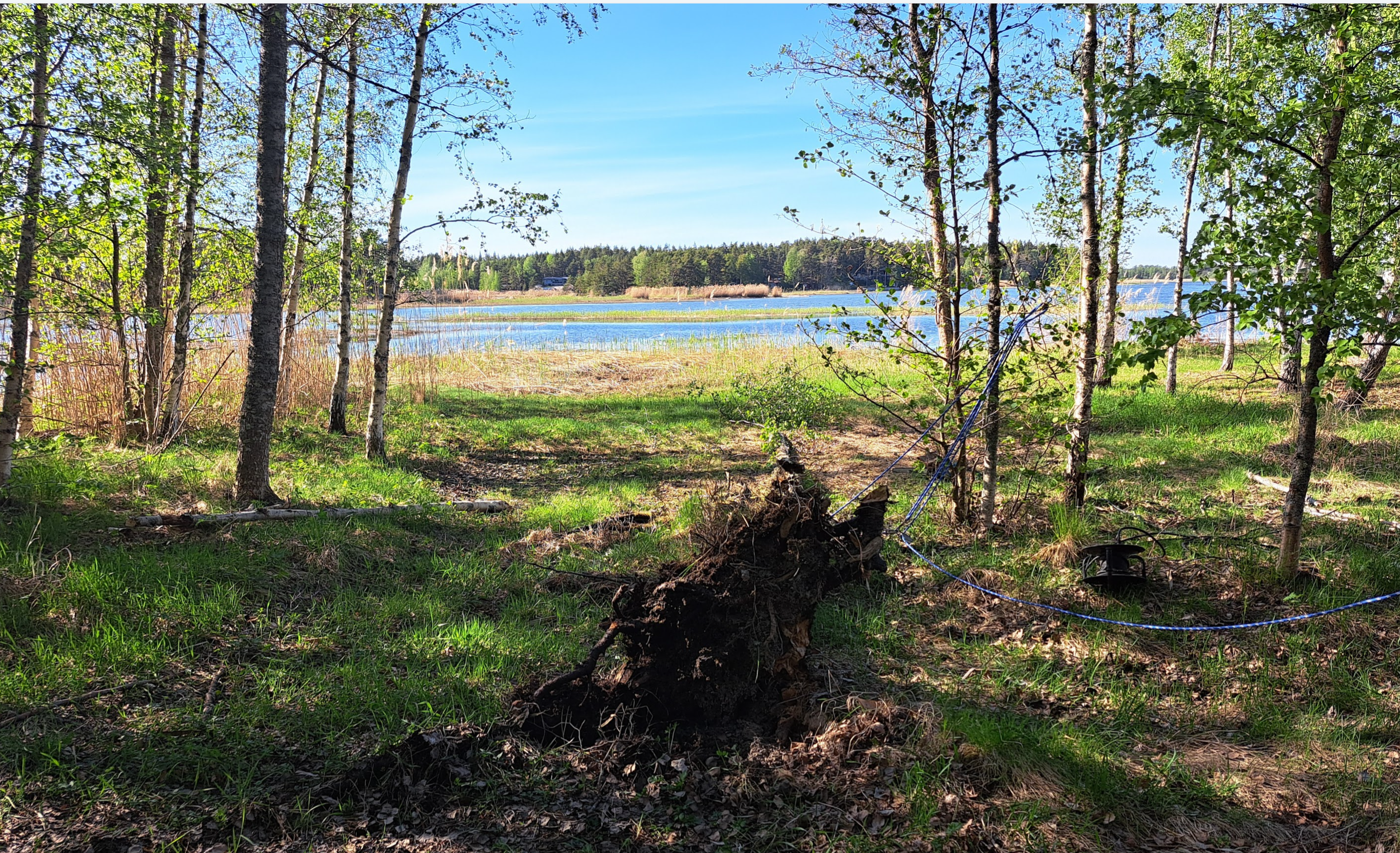

Toisen kokonkelon kanssa meni täysin nappiin. Taljoilla veto oikealle ja taakse, jolloin puu saatiin mätkähtämään tismalleen edellisen kaadon päälle ja samalla runko poikki neljään osaan n. 2-3 m pätkiin. Tehtäväksi jäi ainoastaan tyven sahaus irti kannosta ja rotanloukun laukaisu tälläkin kertaa.

Puu1 taljattu vasemmalta suoraan eteen
Makitan terävän kielen nuolaisu - ja se oli siinä.

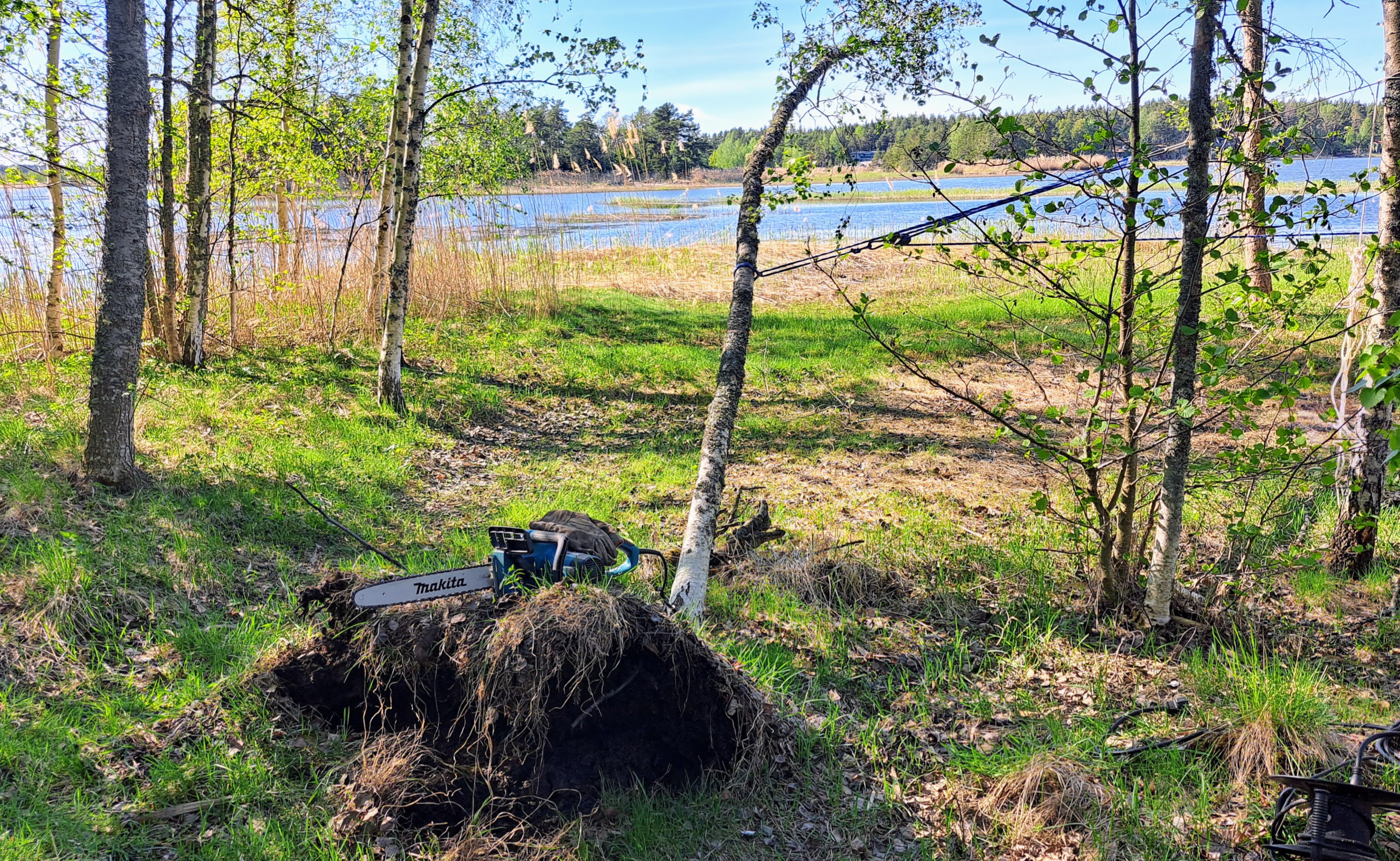

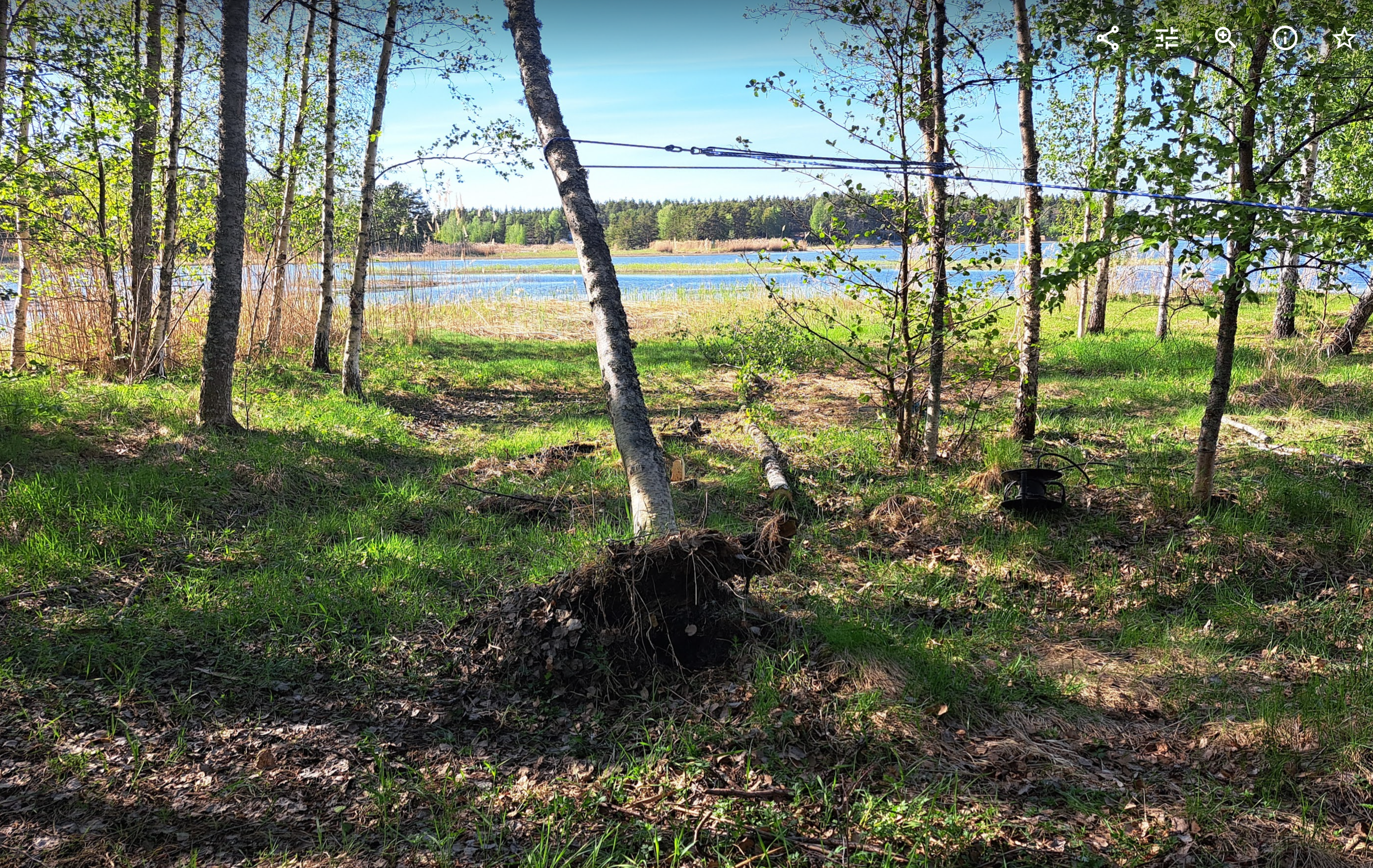

Kuvassa puu vasemmalle kallellaan, mutta taljojen vetopisteet siten, että kaatuessaan menee edellisen rungon päälle samaan nippuun.

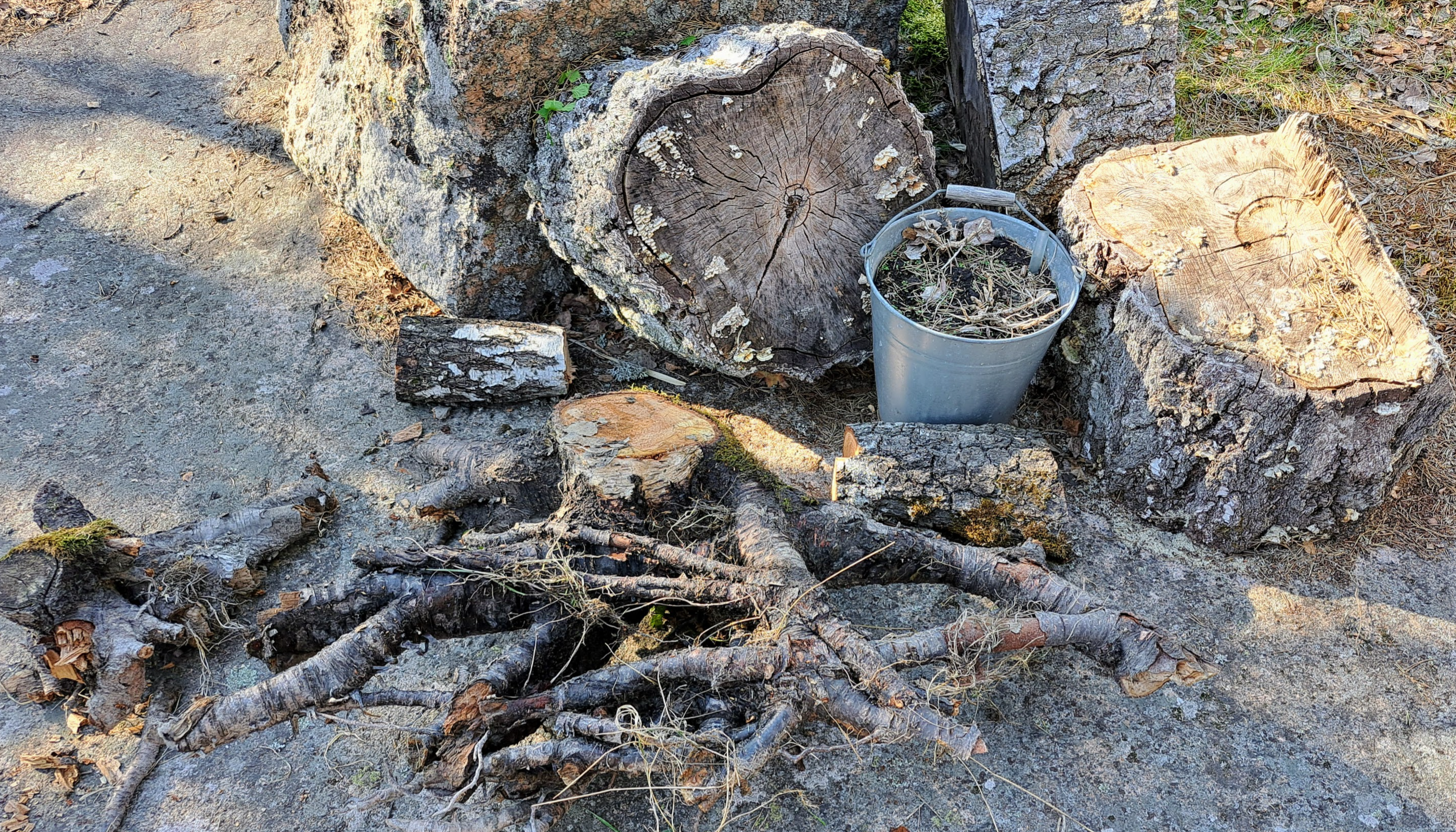

Poistin koivun kannon painepesurilla :D
Suihkua vaan kovasti juurakolle ja savimaan luovuttaessa jäljellä irtonainen kanto.
Kuvassa alhaalla keskellä, taustalla edellisen kaadon tyvipölkkyjä.

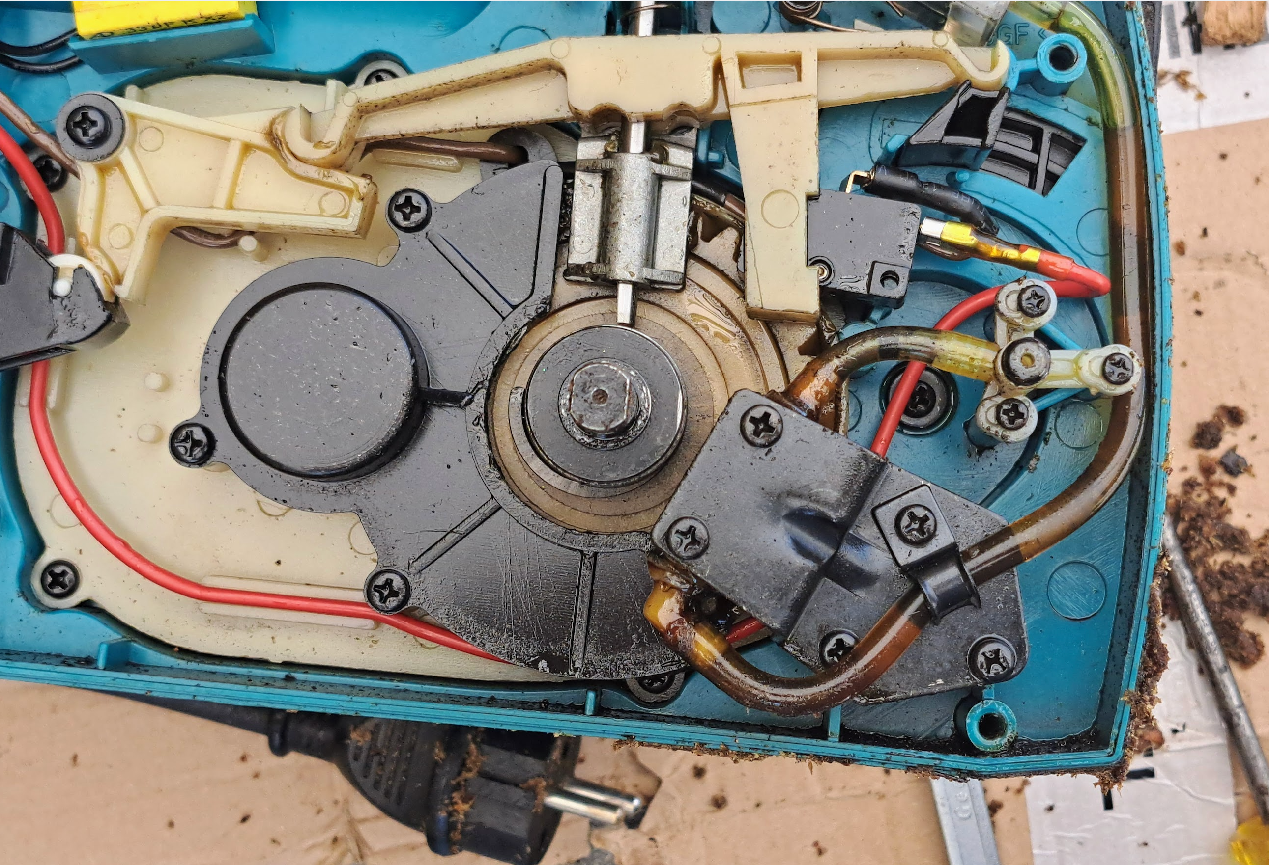

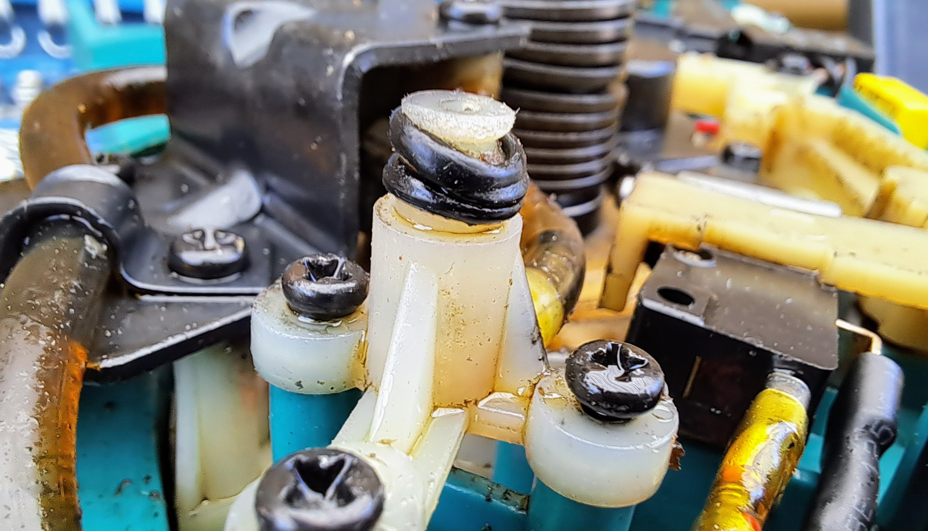

Tuossa huoltanut tuota 40(?) vuotiasta Black&Decker sähkösahaa Ukrainaan toimitettavaksi.
Mietin että joskos kuormaan mukaan uusi ketju teräöljyputelin ja viilan lisäksi. Laipassa lukee Oregon 91, riittääkö tuo tieto oikean ketjupituuden ja paksuuden osumiseen kohilleen?
Öljyvuodon syy taisi löytyä. Aivan kuin joku olisi joskus yrittänyt korjatakin sitä, kun yksi ruuvikin tuolla ei ollut pohjaan kierretty. O.renkaat eivät olleet tuosdsa ihan vakuuttavan näkkösesti, laitetaan ne uusiksi, samoin kuin laippaa vasten tuleva O-rengas.

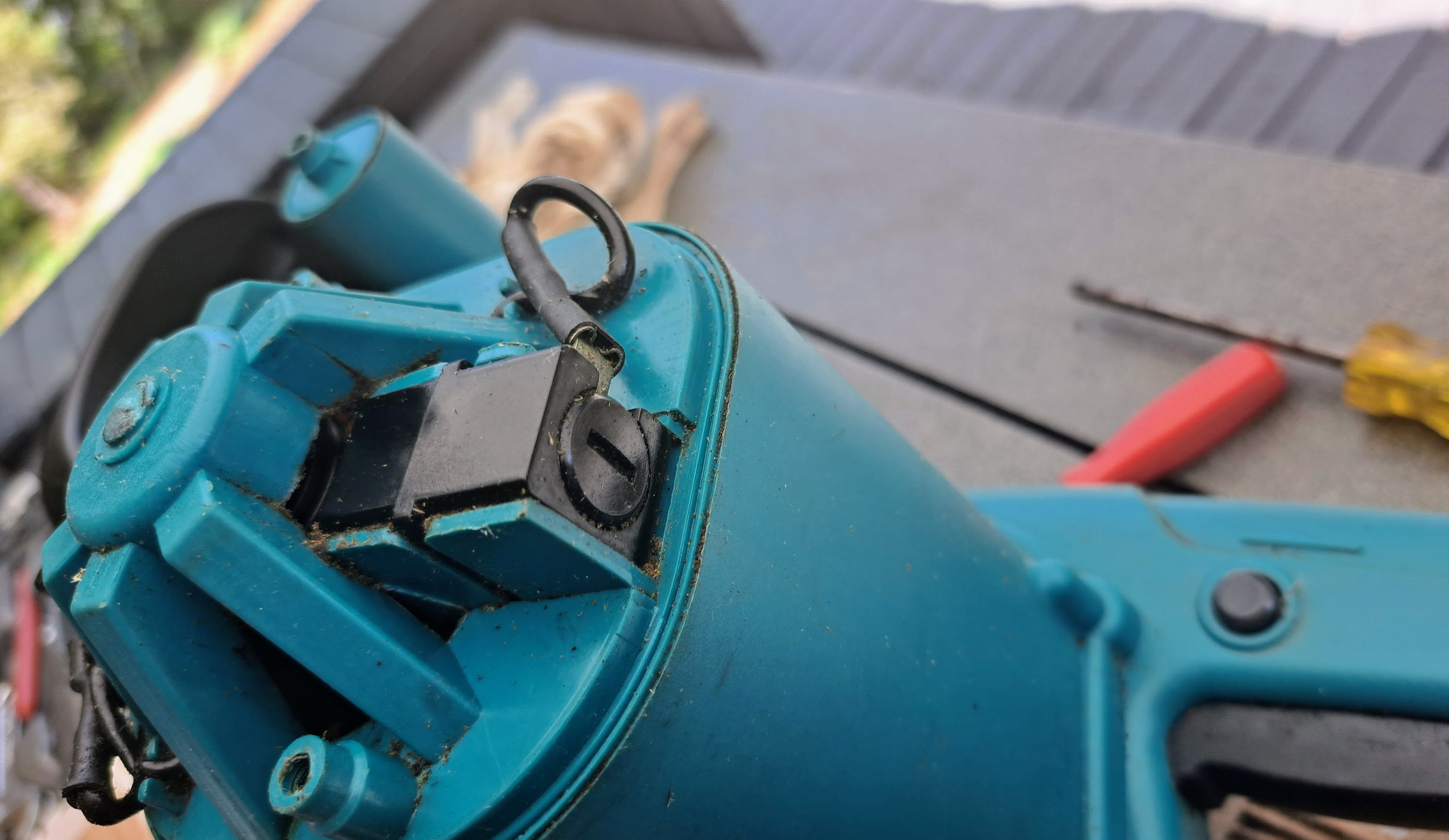

Hiiliä mietin, että missäköhän kunnossa. En uskaltanut avata ja katsoa mallia uusille hiilille, pelko että asento muuttuu ja saha alkaa kenkkuilla.
Tietääkö jo kertoa jotain tuossa käytetyistä hiilistä ja niiden saatavuudesta tuon kuvan perusteella?
Siinä ovat kuin kaksi marjaa. Mitäpä sitä hyvää konstruktiota uudelleen keksimään.
Laipan juuren lähellä vois olla tekstiä mitoista. Mulla on molemmissä tihleissä (sähkö ja bensa) sama 1,3 mm (laipan uran leveys) ja 50 lenkkiä. Pienemmissä laipoissa uran leveys voi olla 1,1 mm. Lenkkien määrän voi laskea ensin.
