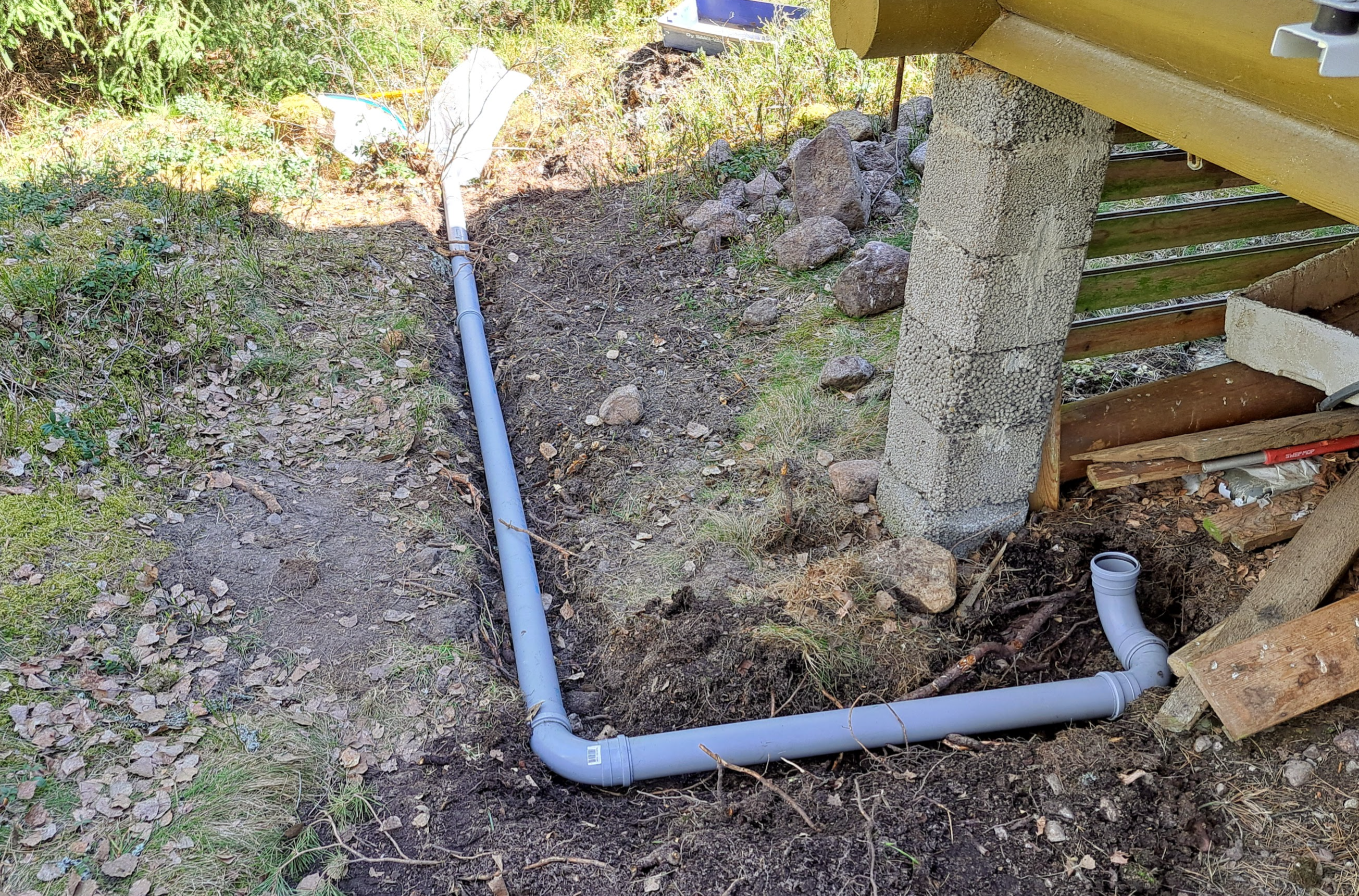

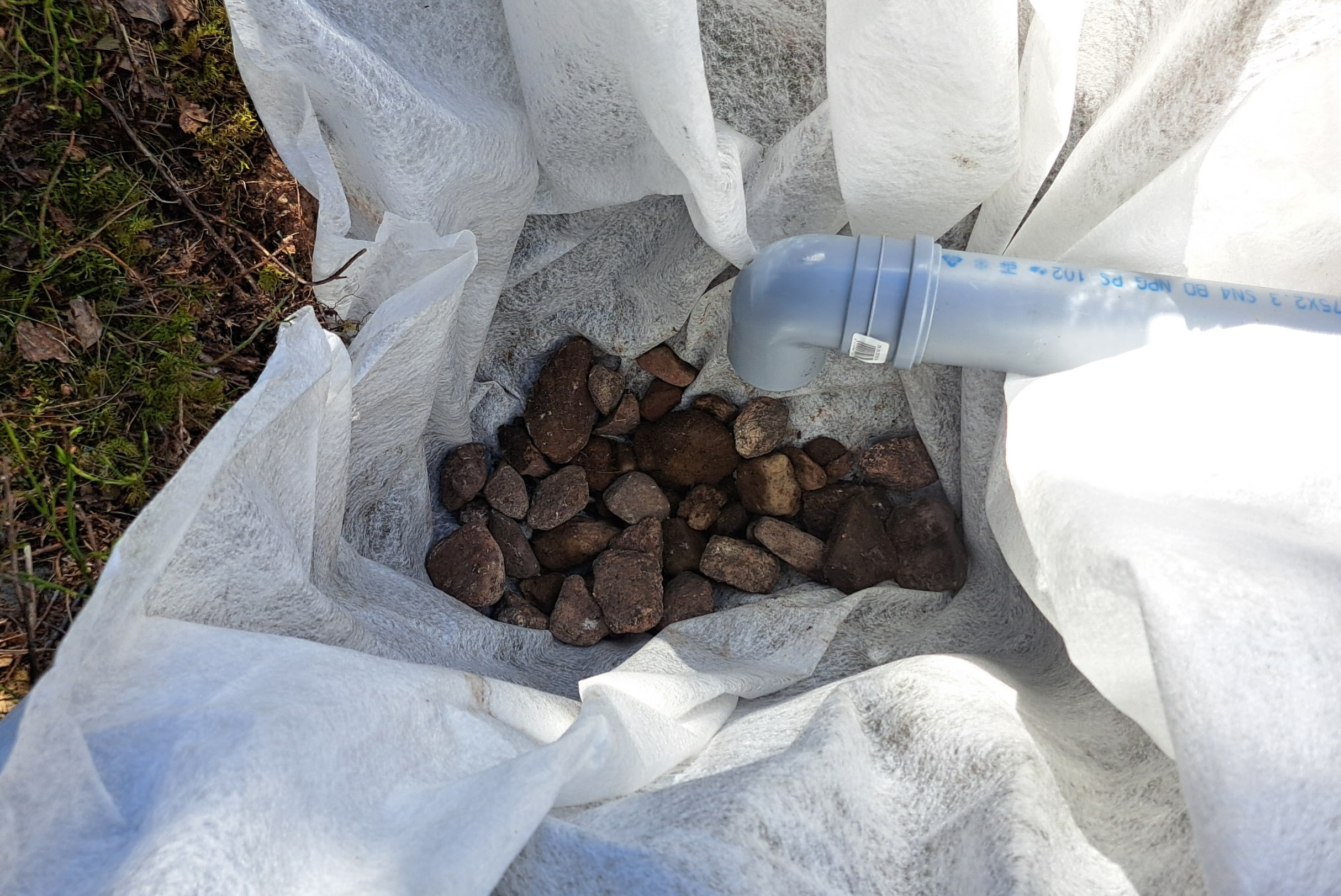

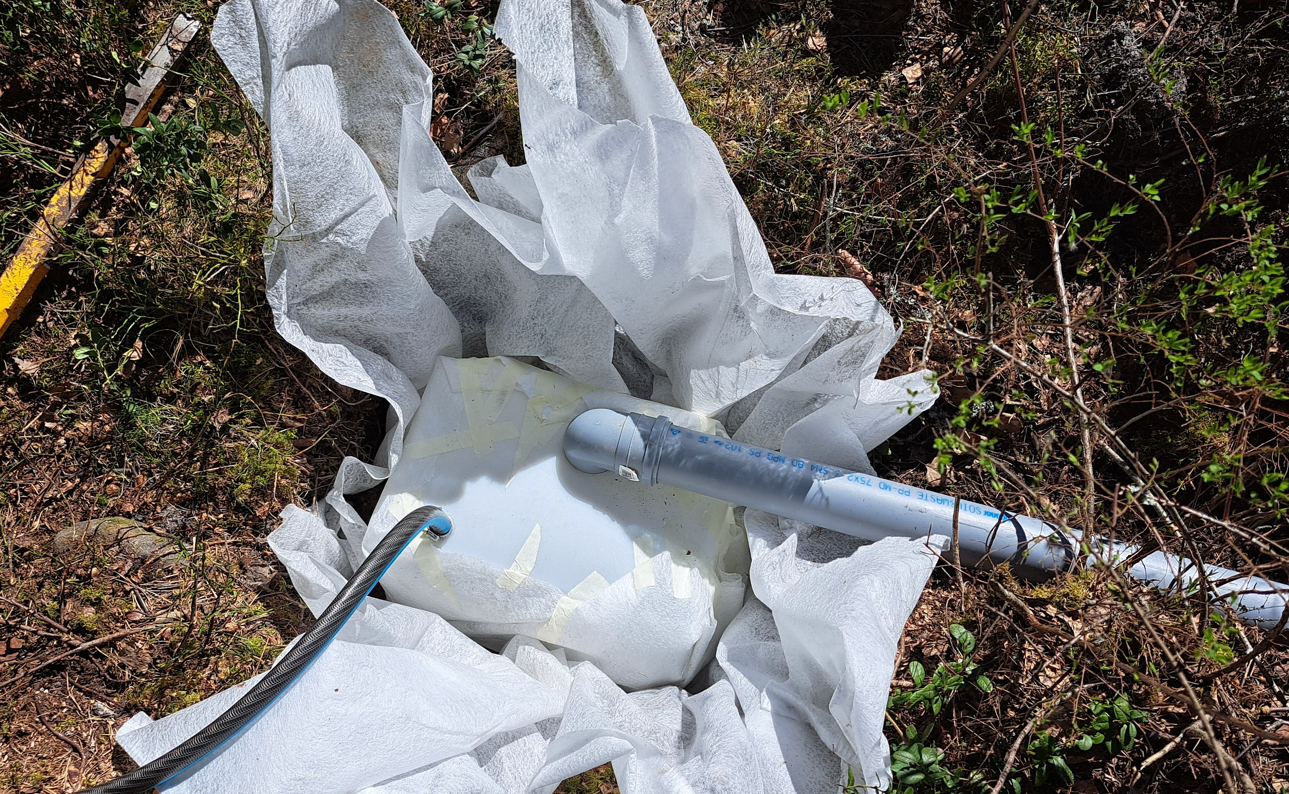

Nonni, nyt on lain ja asetusten mukkane keittiövesinen viemärijärjestelmä valmis.
Kuoppa 50 x 50 x 50 cm, noin.
Putkisto

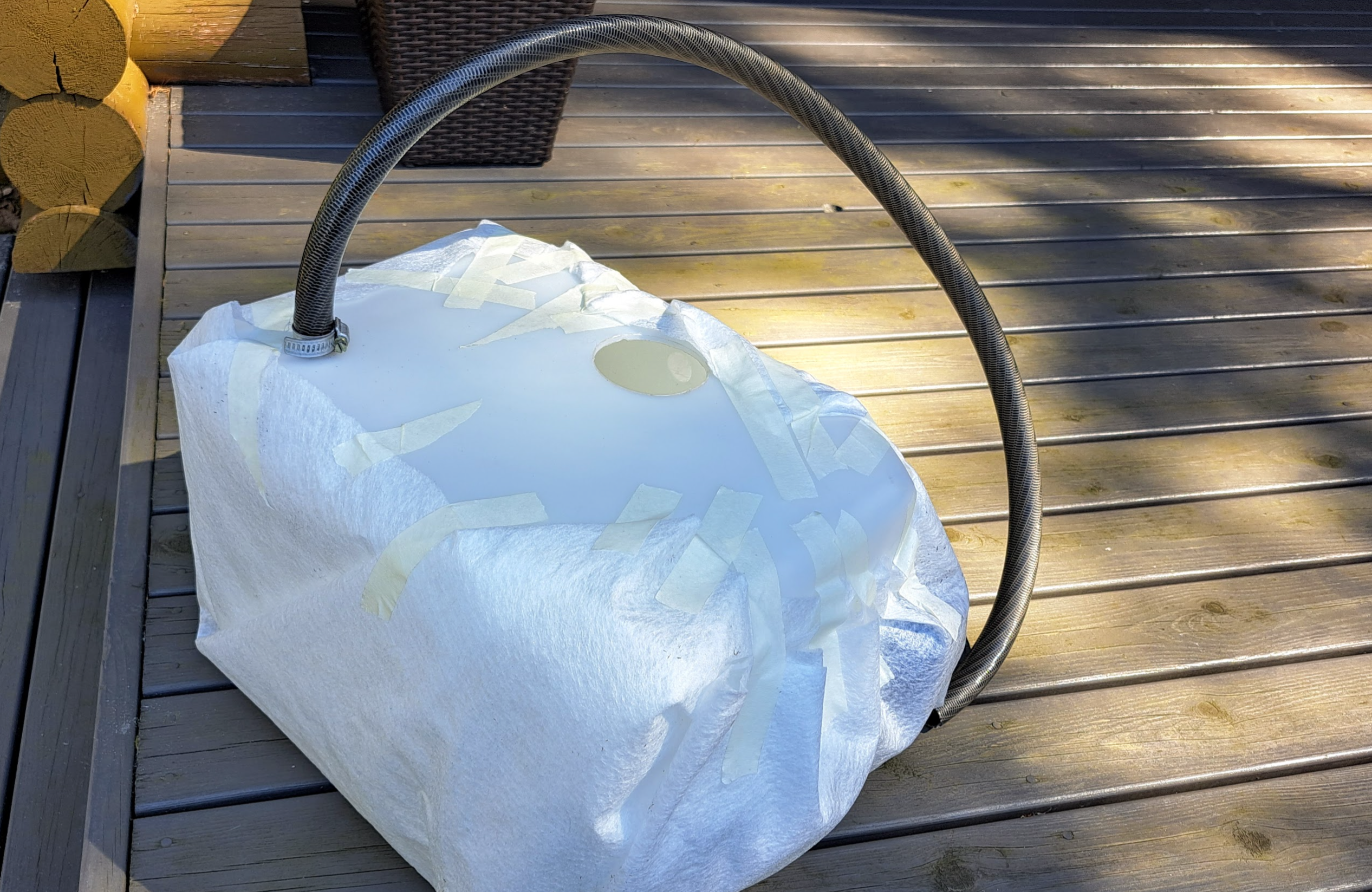

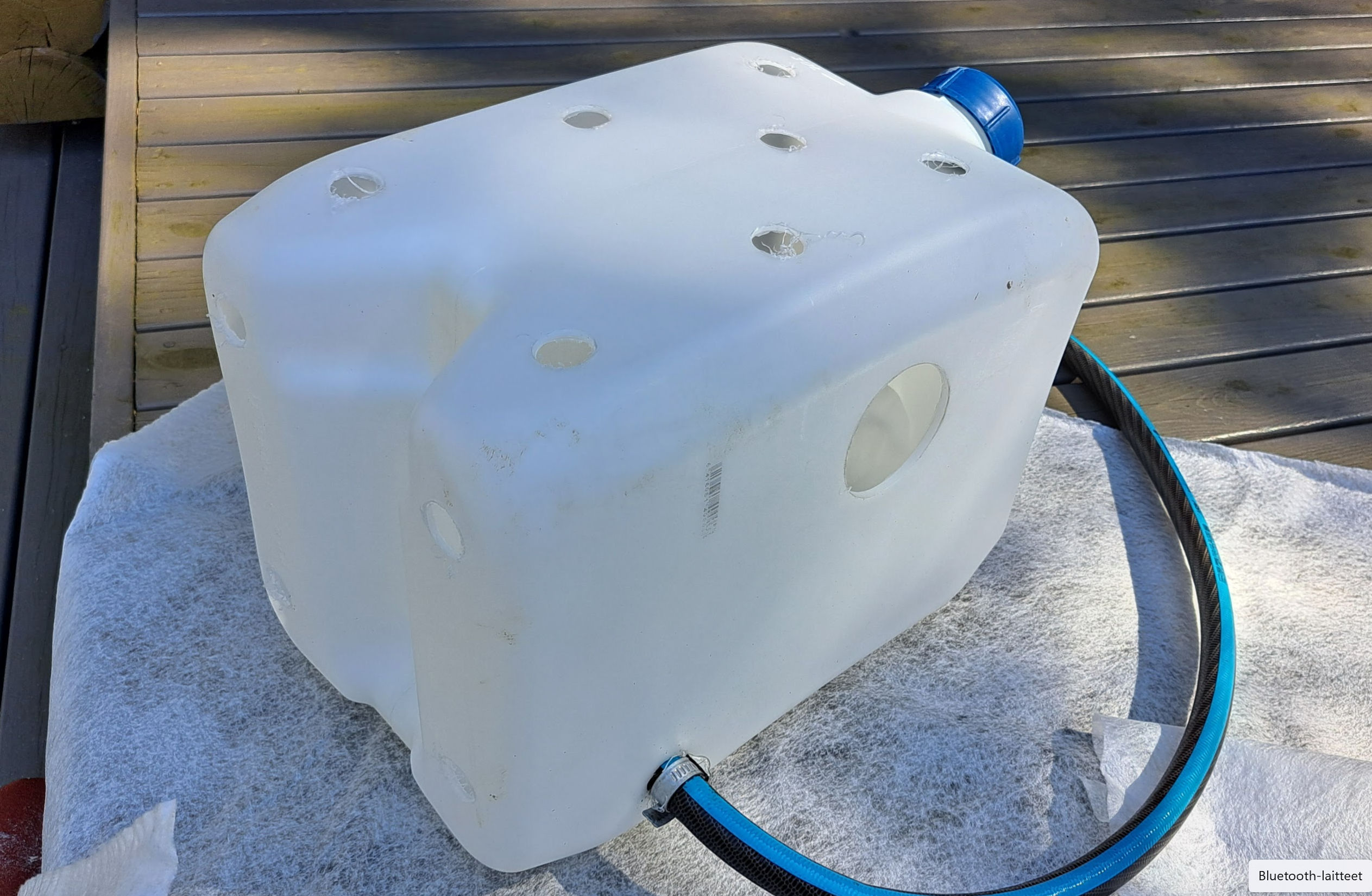

30 ltr kanisterin 1" rei'itys + tuumainen huohotus/ylivuotoletku.
Läpivientiin löysin T-mallisen tukiholkin ja ulkopuolelle letkukiristin varmistelevat pään pysymisen kanisterin yläreunassa.
Kanisterin reikien vuoraus suodatinkankaalla. Täytesepelin raekoko sen verran pientä ja hiekkaa runsaasti joukossa, etten viitsinyt seuloa, näin helpompi.

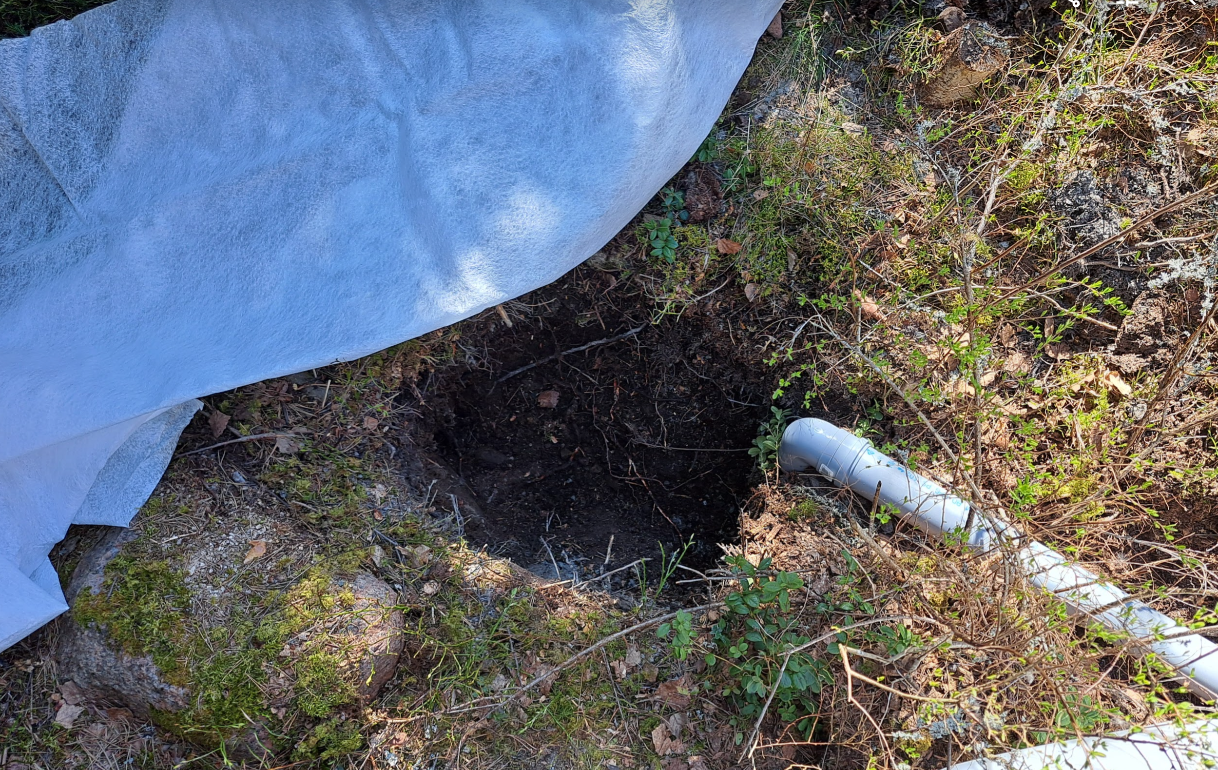

Kuopan vuoraus suodatinkankaalla, pohjalle jokunen kivikin ennen sepeliä

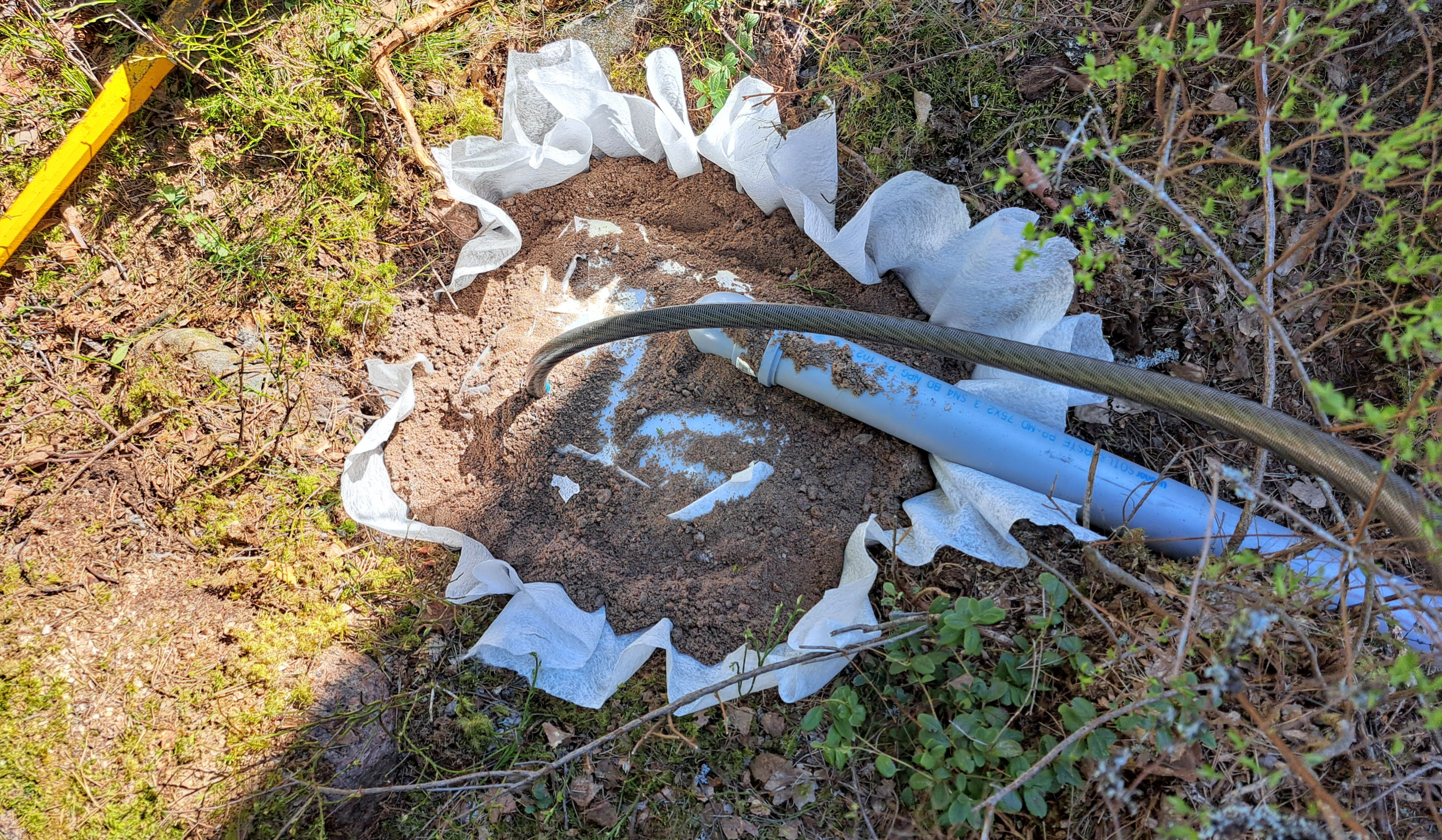

Vuorattu kanisteri vuorattuun kuoppaan
Kanisterin ja kuopan välisen tilan täyttö sepelillä ja suodatinkankaan liepeiden leikkaus alas

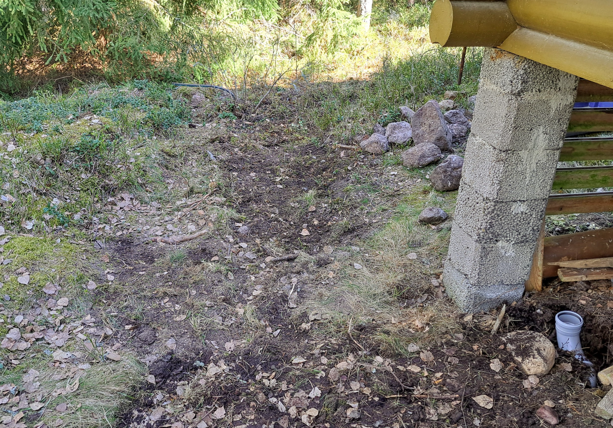

Maata päälle ja kaikki piiloon! Nyt näyttää hyvältä, ja mustarastaskin tulevine perheineen saa taas rauhan :) Pinnalle jäi tuumainen huohotus/ylivuotoletku-
Putken peittomaan kanssa niukkuutta runsaan poistetun kivimäärän tähden.
Painukoot ja täytetään sitten ensi kesänä.
Kaatoa tulisi olla 1-2 cm/m, tälle viemärilinjalle mittasin kolmesta eri kohdasta rakennuksesta pois päin 2,4 cm, 4,7 cm ja 3,9 cm.
Saa kelvata.
Ei  mitään liimoja, eikä niissä liimat edes oikein toimisikaan.
Putket polypropeenia (PP) ja kanisteri taisi olla polyeteeniä (PE).
Molempien liimattavuus erittäin heikkoa, mutta pikaliimaa pohjusteena käyttämällä onnistunee. Toki on myös näihin tarkoitettuja liimojakin, jotka toimivat parhaansa mukaan.
Putkien muhveissa kumitiivisteet.

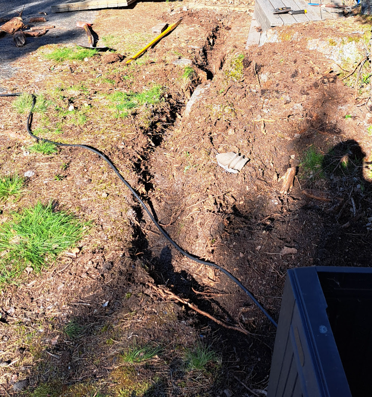

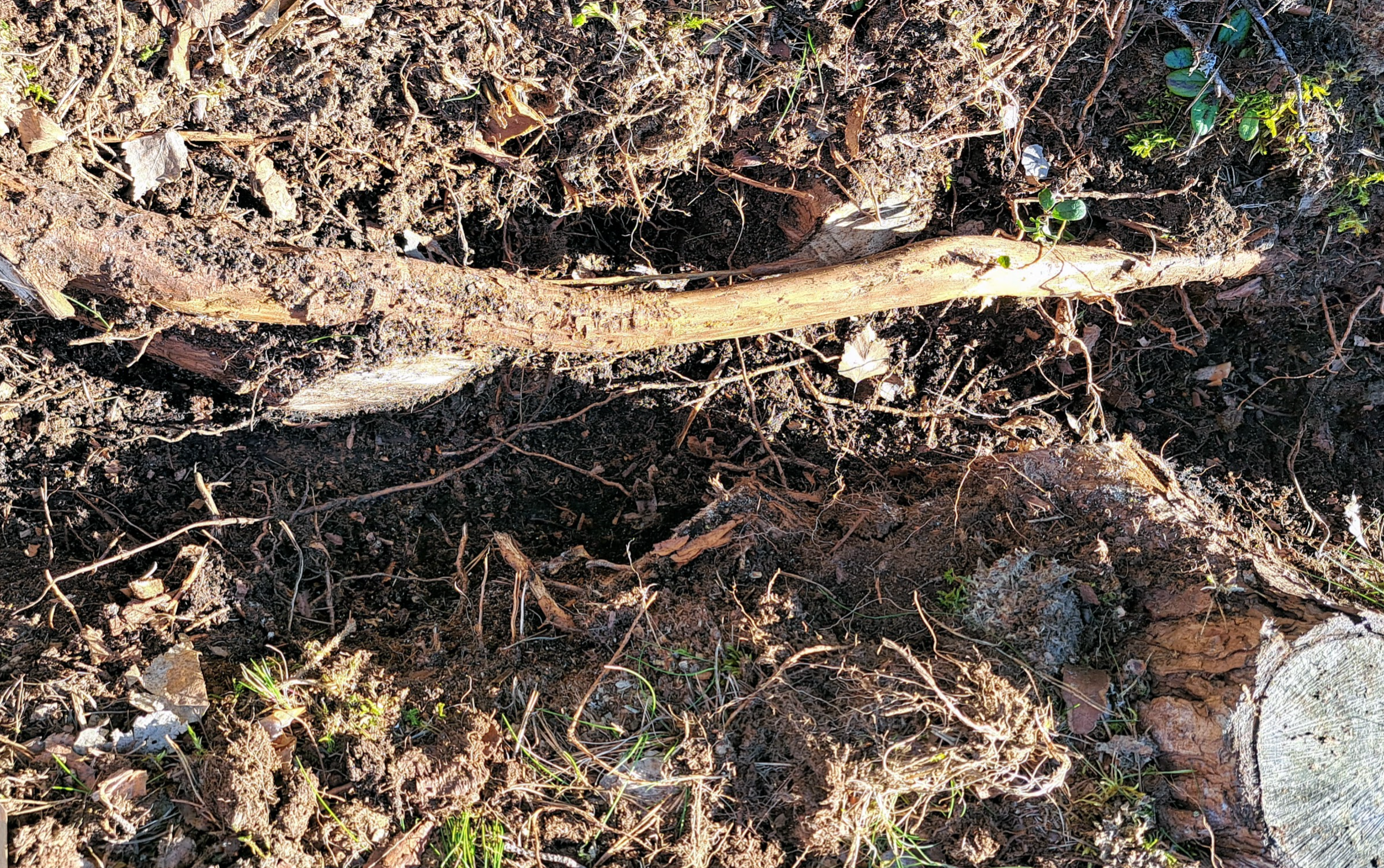

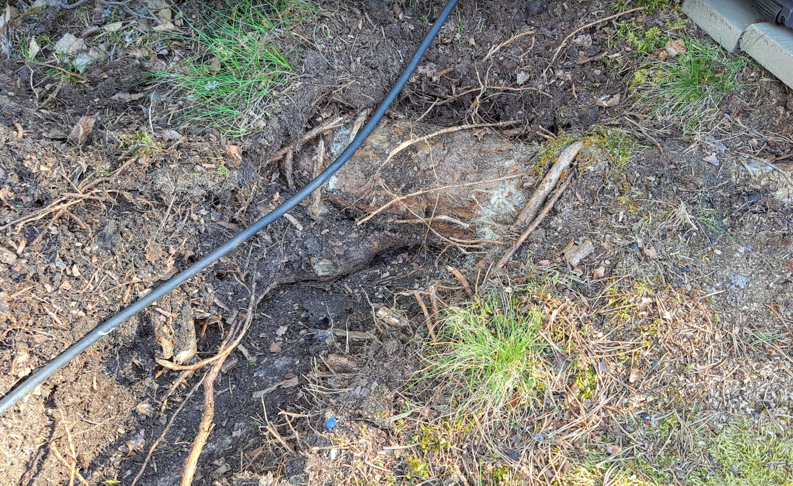

Siitä se lähtee, aloitin vesijohdon ja sähkökaapelin kaivannon puuhastelun.
Puunjuurakot aiheuttavat hidastetta, niitä joutuu puukkosahan kanssa kurittamaan.
Välillä on osuuksia, joissa lapio vain ponnahtaa maahanlyönnistä. Silloin otetaan Fiskarsin istutuslapio esiin ja kaivetaan sillä juurakko esiin ja näytetään sahaa.
Eipä olisi tullut puukkosaha mieleen. Se voi olla siinä mielessä kätevä, että terä ei ehkä mene niin nopeasti vaihtoon kuin jos yrittää hieroa juuria stihlillä. Puukkosaha taitaa olla tän talouden heikoin hankinta - ollut pääasiassa kotelossaan.
Yllättävän kätevä on tuossa hommassa, pienemmät menevät nopsaan poikki, mutta tuollaset eanteen vahvuista paksummat alkaa ahdistamaan. Mahtaisikohan puru jäädä sinne hampaiden väliin eristeeksi estäen leikkaamisen? Vahva tervaksen tuoksu sieltä sitten lämmön myötä nousee.
Joskus kanibani koneella katkonut pienempiä.
Sitten olisi vielä tuo kulmakoneen laikka moottorisahan ketjulla, invalidin tekijä :D Tarttis terotella ja melko nopeasti taas rylsäksi kalliohipaisusta.
