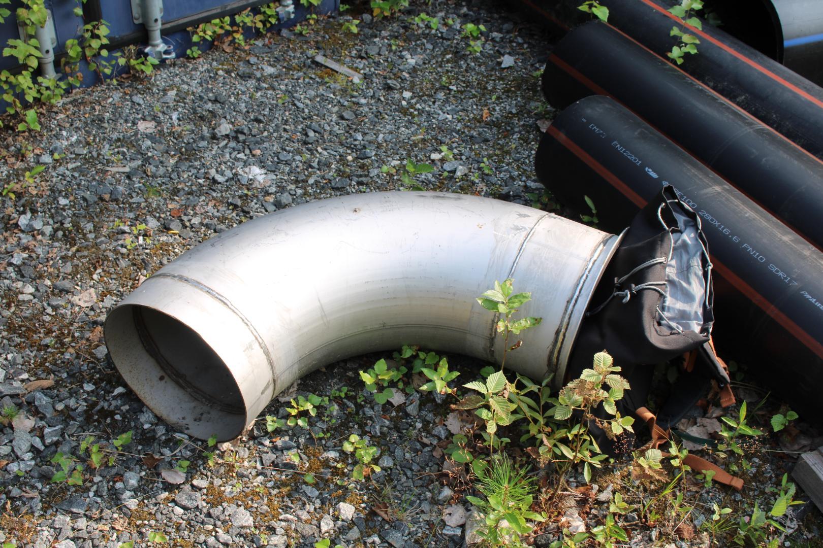

Kävin vähän taas kokeilemassa Star wars ukkeleiden kuvaamista kun löysin eilen kävelylenkillä kivan ison metalliputken pätkän, mielestäni ajatuksena hyvä mutta toteutus ontuu, liian valoisa keli pitäis käydä illemmalla kun alkaa hämärtää ja valo pitäisi saada putken toisesta päästä eikä kuvaus suunnasta. Tuolla olis ollut oikeesti pitkiäkin putkia mitä vois hyödyntää ja saada ehkä parempia kuvia, pitää käydä kokeilemassa joku toinen päivä jos taas innostaa.
