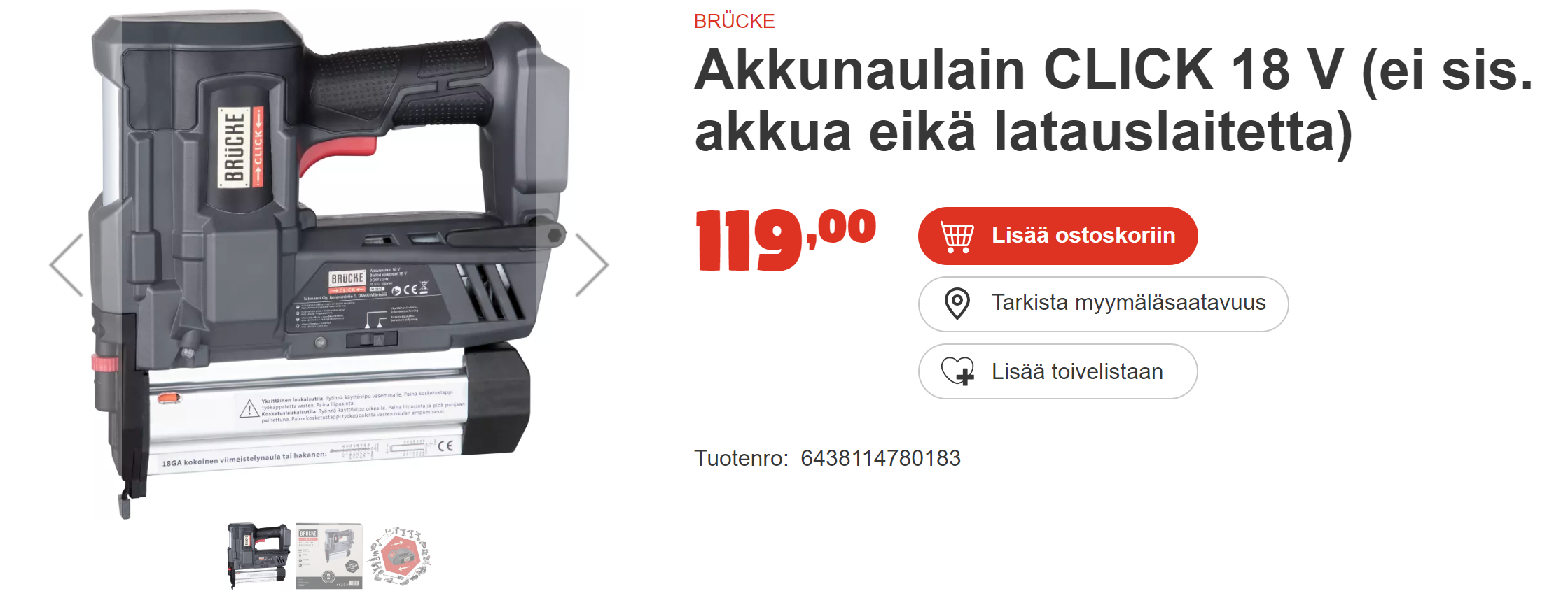

Pistetääs vähän kehuja Tokmannin työkaluistakin.
Toi vehjes on kerrassaan mainio. Olkoonkin, että on painavampi kuin paineilmaversio, niin tässä ei kulje se PI-letku perässä kampeamassa. Eikä tartte sitä kompuraa raijata ja asetella roikkinensa.
Helpon ja nopsan käyttöönottonsa johdosta tuon kanssa hommailu on yhtä juhlaa.
Ainoa miinus on, että tuon kanssa ei tule salkkua. Itselle on siunautunut luontoisetuna pino tyhjiä Makita-salkkuja ja niihin sitten ripotellut salkuttomia laitteita.
Hyvin riittää voimaa iskussa ja akussa, viisi tähteä laitteelle. Hinta on noussut roimasti, itse aikoinaan maksoin jotain 80+€. Akku + laturi löytyi ennestään merkin ruohotrimmerin myötä.
